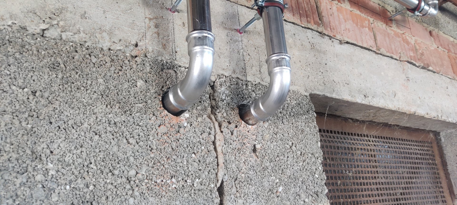

    Hallo Zusammen,
    meine Leitungen Ausseneinheit zu Inneneinheit gehen alle Überirdisch, erst durch die Aussenwand Scheune und von dort aus ins Haus/Technikraum.

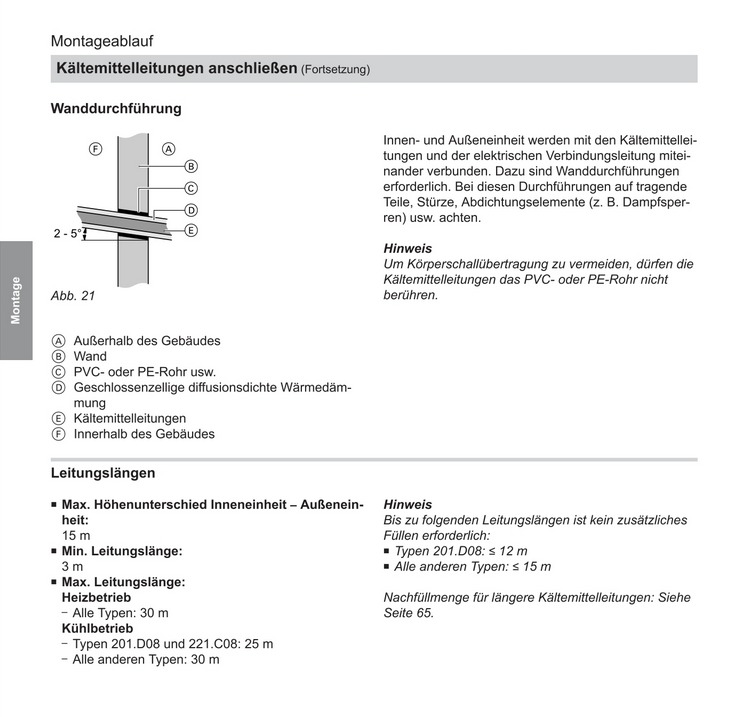

    Die Wanddurchführung in den Technikraum gibt es schon. Ist das wie dargestellt zulässig oder zumindest sinnvoll? Müsste die Leistung nicht isoliert durch die Wand gehen, einmal wegen thermischen Einflüssen, aber auch wegen Körperschall?
    Vitocal beschreibt das in seinen eigenen Leitungen etwas anders

    Deine Beschreibung da, das sind Kältemittelleitungen. Du hast ne Monobloc, also kein Kältemittel, sondern warmes Wasser. Das ist noch mal ganz was anderes. Der hat Dir da jetzt ne Wandheizung eingebaut. In der Scheune, hat auch nicht jeder.
    Fazit: nicht zulässig, nicht sinnvoll, sondern einfach fürn Ar...h. Abgesehen davon, so ein Rohr dehnt sich aus, zieht sich zusammen in dem engen Loch, da kannste die Uhr nach stellen, wann das Rohr durchgescheuert ist. Vermutlich fehlte es dem Rohrverlegetechniker an entsprechendem Gerät um ein entsprechend großes Loch zu bohren, daß da Rohr mit Dämmung durch passt.
    Ändern!
