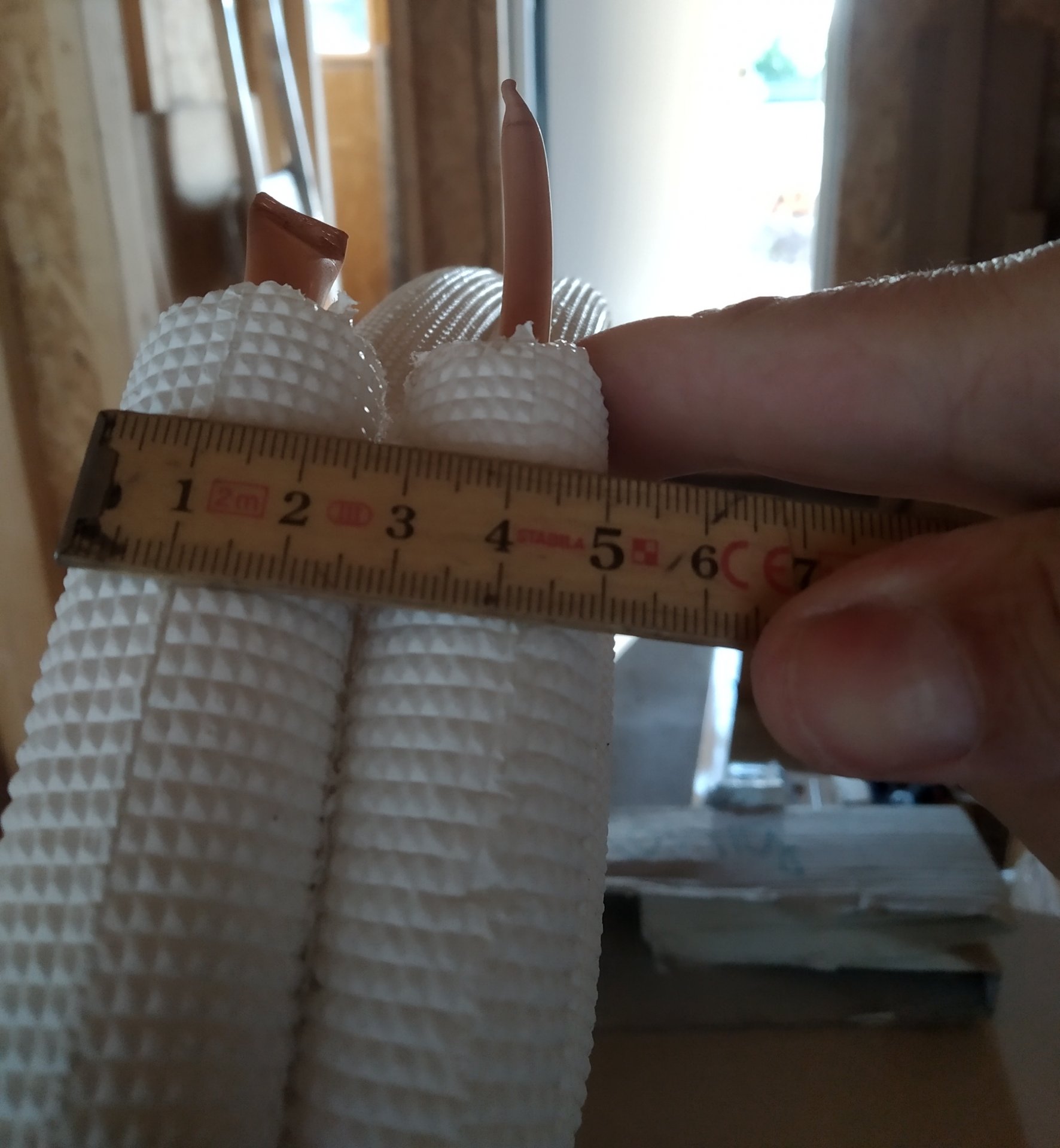

    gibt es für Holzständerwände spezielle Wanddurchführungen? Ich muss Kabel für eine Wärmepumpe durch die Außenwand führen, Durchmesser 50-60 mm würde reichen.
    Viele Grüße
    Jens

    Durchmesser 50 ist ja nu kein Kabel mehr, eher HT-Rohr.
    das wäre auch mein Favorit, wenn Du nicht jedes einzelne Kabel (was ja auch möglich wäre) durchziehen willst. Dann ne Kaiser-Manschette von innen, Kabel durchziehen, wieder dämmen (außer Mousse au PU fällt mir da nicht so wirklich was sinnvolles ein) fertig

    Sind primär die 2 isolierten Kupferrohre, die durch die Wand müssen + 1 x Stromkabel. Mir geht es darum, was für ein Rohr nehme ich durch die Wand, einfach ein HT-Rohr und wie dichte ich im Rohr den Hohlraum ab?
