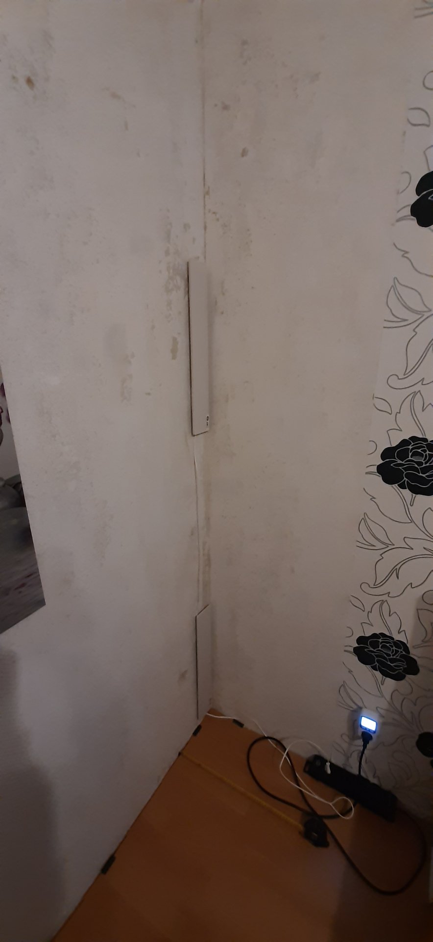

    In einer Wandecke wurde zu beiden Seiten ca. 50-100cm die Tapete entfernt sowie Schimmel mit Alkohol beseitigt.
    Es ist ein Kalkzementputz vorhanden (mittel glatt). Dieser soll glattgezogen und oder mit Kalkfarbe gestrichen werden, möglicherweise durch eine Firma da Wohnung vermietet ist. Aber ich bin mir über die Arbeitsschritte usw. nicht ganz im klaren, vielleicht hat jemand Tips.

    Zuerst sollte mal die Ursache des Schimmelpilzbefalls geklärt werden, bevor man hier über die Feinheiten der Kosmetik diskutiert.
    Egal ob Kalkputz oder Kalkspachtel - wenn man die Ursachen nicht beseitigt, wird es auf der Oberfläche im Außenwand-Außenwand-Ixel immer wieder zu raumseitiger Kapillarkondensation kommen und infolge dessen zu Staubbindungen und dann zu Schimmelpilzwachstum.
    Für ein nachhaltiges Sanierungskonzept fehlen mir allerdings diverse Informationen:
    1. Wärmeschutzstandard der Außenwände älter als 1995? Baustoff der Außenwände?
    2. Alter, Typ und Einbausituation der Fenster?
    3. Wohnungsgrundriss
    4. Lüftungskonzept für die Wohnung vorhanden? Gibt es fensterlose WCs/Bäder? Verfügt die Wohnung über Abluftventilatoren in Bad und/oder Küche?

    Was zu Ursachenbehebung gemacht wurde:
    -Ventilator Berliner Lüftung Bad Verstopfung
    beseitigt
    -2x Infrarot SchimmelEx Panele in Raumecke,
    siehe Foto (tagsüber an)
    - Mieter muss vom ersten Lüften morgens
    bis zweiten.Lüften am Abend Mindesttemperatur
    18-19 Grad einhalten.

    Glaub ich dir nicht!
    Wenn da in einem Altbau (Baujahr???) vor einigen Jahren neue Fenster eingebaut wurden, fehlt immernoch ein Lüftungskonzept.
    Was nun Badabluft ventilatorgestützt gemäß DIN 18017-3 oder doch nur die für fensterlose Bäder/WCs gar nicht mehr zugelassene "Berliner Lüftung"?
    Auch der Lüfter hätte in das Lüftungskonzept integriert werden müssen.
