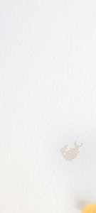

    unser Neubau macht uns aktuell seit Wochen Sorgen. Neben schlecht verlegten Fliesen ist aktuell folgendes Problem aufgetreten: Die Wandfarbe haftet nicht! Lockeres Abziehen von Malerband hat alles abgezogen! Eine eigentlich renommierte Firma. Die Grundierung würde mit Farbe gemischt. Nun wurde zur Nachbesserung alles aufgerauht und neu grundiert aber auch das hielt nicht. Also im EG nun alles neu. Im OG zeigt sich ins ein ähnliches Bild. Wo wir zu meiner Frage kommen: der Maler sagt, das sei ok. Hier wäre ohne Farbe grundiert worden und er näme sich dem nicht an. Ist denn sowas noch tollerierbar? Siehe Foto. Das kann doch nicht sein. Nun kommen die nächsten Gewerke und wir kommen in Not. Gutachter bekommt man auch nicht so fix. Auch hier kann man mit einfachem Abziehen die Farbe bis auf den Putz entfernen und darunter ist es staubig wie im EG. Bin für gute Ideen und Ratschläge dankbar! Danke im Voraus

    Was sei ok? Was heißt „ohne Farbe“? Was nehme er sich nicht an?
    Wo?
    Welche Gewerke kommen denn noch? Maler ist doch schon am Ende gelegen.
    Ihr habt also keinen? Das rächt sich dann am Ende, oder?

    Das komplette EG ist betroffen, wird erneuert aber im og sei es normal. Parkettleger und naja kein Gewerk aber Küche kommen noch. man sieht den reinen Putz wenn man die klebe der abzieht.

    Ich schreibe doch in kompletten Sätzen. Klebeband sollte es heißen :-).

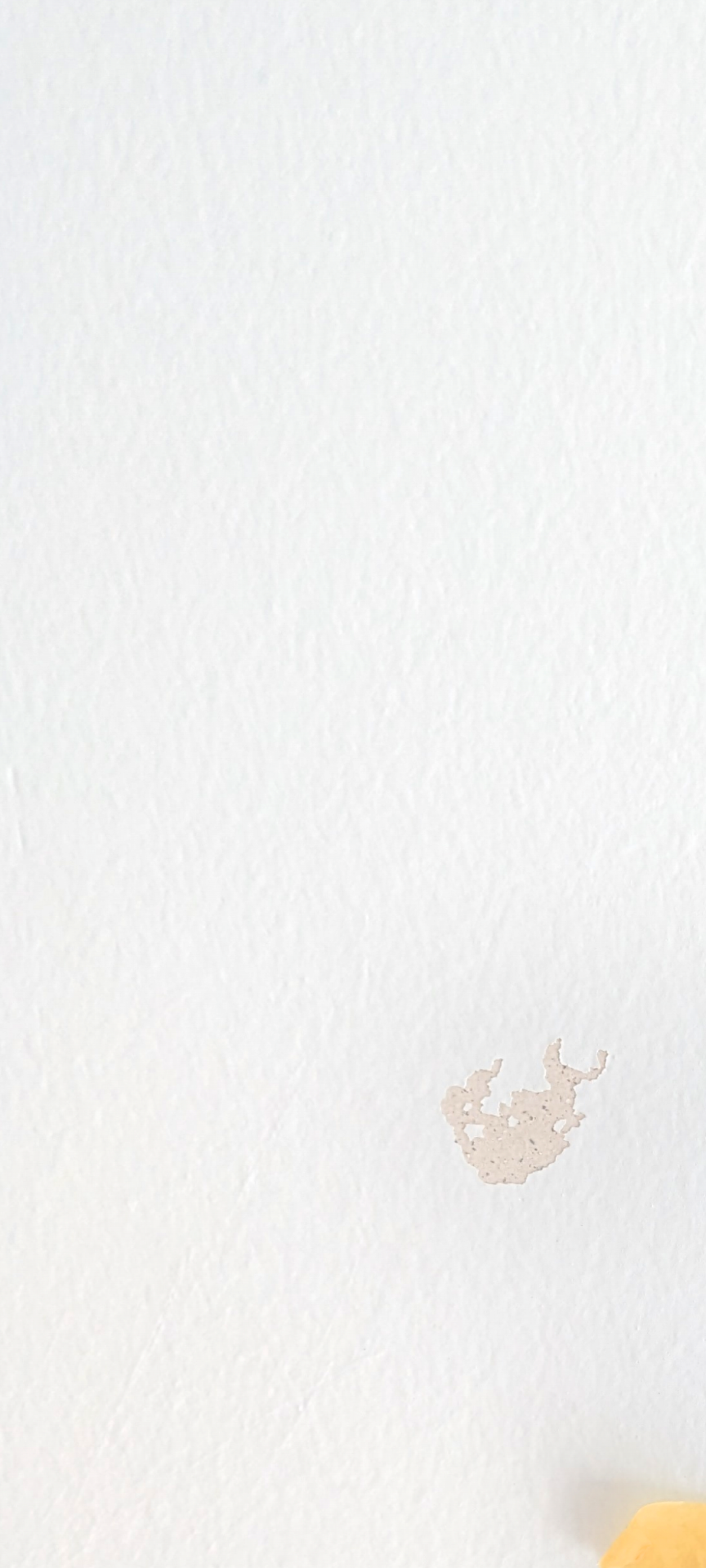

    So sieht es aus. Im OG weniger ausgeprägt als im EG aber das ist doch nicht normal?

    da wurde m.E. gar nicht grundiert, Farbe ist keine Grundierung,

    Angeblich sei grundiert. Vielleicht läge es an den Mauern. Da dürfen man mittlerweile einiges beimischen sagten sie. Wir müssen einen Gutachter kommen lassen. Anders geht es nicht. So traurig. Ich mag gar nicht mehr in mein Haus gehen. So sollte es nicht sein. Und wir bauen mit Generalunternehmer. Insofern war es kein sparen am Gutachter. sondern dummes Vertrauen. Der Maler wurde zwar von uns beauftragt aber empfohlen. Der Unternehmer baut hier sehr viel, wir dachten das allein sei sicher, da wir nichts negatives gehört hatten bisher. Sind hier Maler? Kann das jemand fundiert beurteilen?

    Was für ein Putz ist das? Wie lang ist der schon drauf?
    Wenn du in nem Neubau auf staubigen Putz direkt Farbe aufbringst braucht man sich nicht wundern.

    Grundierung mit Farbe gemischt? Was soll das bringen? Grundierung zieht nicht mehr tief genug ein und festigt auch den Untergrund nicht richtig. Farbe ist wahrscheinlich auch nur ne stark verdünnte Plörre geworden. Denke aber das gar nicht grundiert wurde. Zweimal dünne Plörre.

    Normaler Putz, ich weiß es nicht :-). Angeblich würden die Mauern abgefegt. Aber Ihr sagt auch, dass es nicht so abgehen dürfte, ja?
    Die Farbe war eine Markenfarbe. Mega. Komischerweise hält in den Kinderzimmern mit Keim Farbe alles super.

    Ist das ein Scherz? Du baust ein Haus und kannst nicht sagen, wann der Putz aufgebracht wurde und was füre in Putz es ist? Kalkputz, Zementputz?
    Wenn der Putz nicht sauber durchgetrocknet ist kann die Farbe abblättern
    Wenn der Putz stark saugt hält die Farbe nicht
    Wenn der Putz dreckig/staubig war hält die Farbe nicht
    Wenn die Farbe ne Billigplörre o.ä. kann es sein, dass es nicht hält
    Ohne Grundierung streicht man nicht. Mit Farbe grundieren ist nicht grundieren sondern Pfusch
