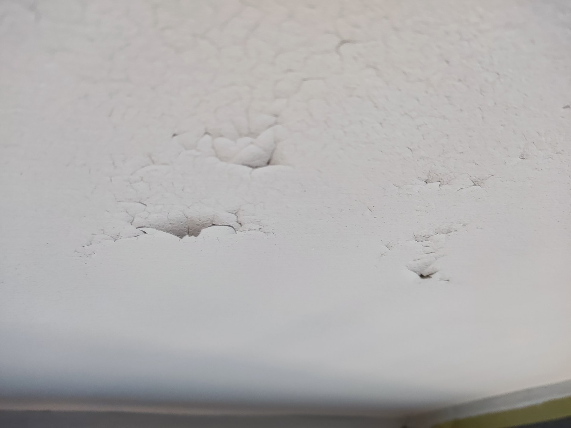

    Moin zusammen.
    Ich drehe langsam durch. Bevor ich frage versuche ich alles selber hinzukriegen, aber jetzt habe ich keine Idee mehr.
    Ich habe mein Bad kpl. erneuert. Die Decke habe ich mit Ardex A828 gespachtel und geschliffen bis alles super glatt war. Darauf habe ich eine Küchen- und Badweiß von OBI aufgetragen. Dazu habe ich günstige Farbroller von Aldi genutzt. Erstens ist die Öberfläche furchtbar, aber noch viel schlimmer ist, dass die Farbe nach dem Trocknen rissig ist und abblättert. Liegt es nur an der Baumarktqualität? Muss der Untergrund besser vorbegandelt werden?
    Im Internet habe ich diesen Fall nicht gefunden.
    Wie bekomme ich jetzt die alte Farbe wieder schnell runter? Wieder alles mühsam schleifen?
    Bitte helft mir sonst ziehe ich in eine Höhle und habe damit nie wieder Ärger.
    Danke

    Hast du dann die Decke auch mit einem feuchten Schwamm abgewischt damit die staubfrei ist ?
    Auf Staub ist die Haftung nämlich sehr bescheiden.
    Steht bei der Farbe das vorher Grundiert werden muss ? z.B. mit Tiefengrund ?

    IMG_20231119_155412.jpg Ich habe die Fläche 2x feucht abgewischt und die war schon gut staubfrei.
    Gerade auf den Einer geschaut. Grundierung ist erforderlich, du hast Recht. Tiefen- oder Haftgrund?
    Muss jetzt alles wieder runtergeschliffen werden, richtig?

    Du kannst es natürlich auch so lassen, nervt aber sicher wenn einem ständig Farbe in den Kaffee bröckelt :)
