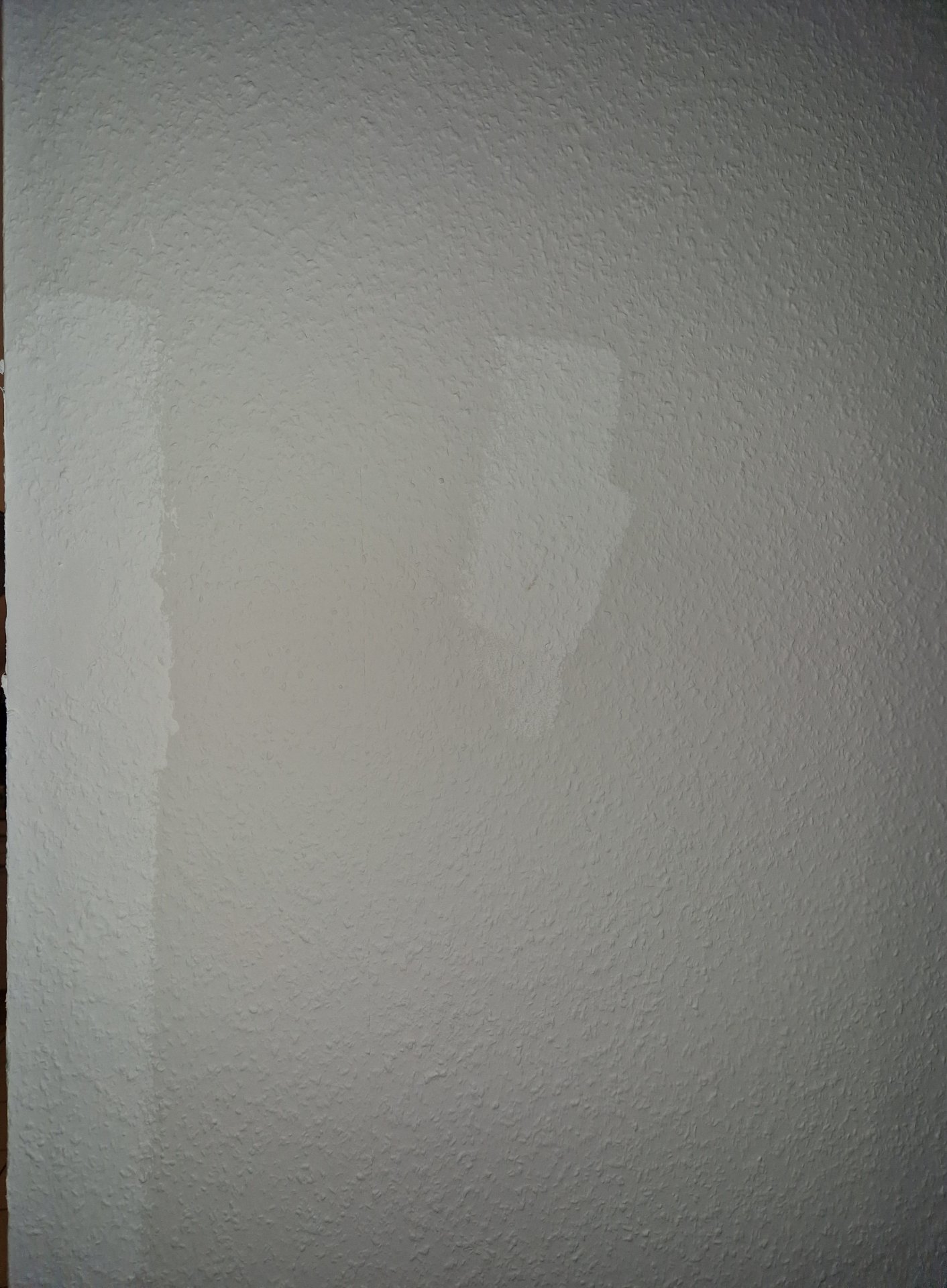

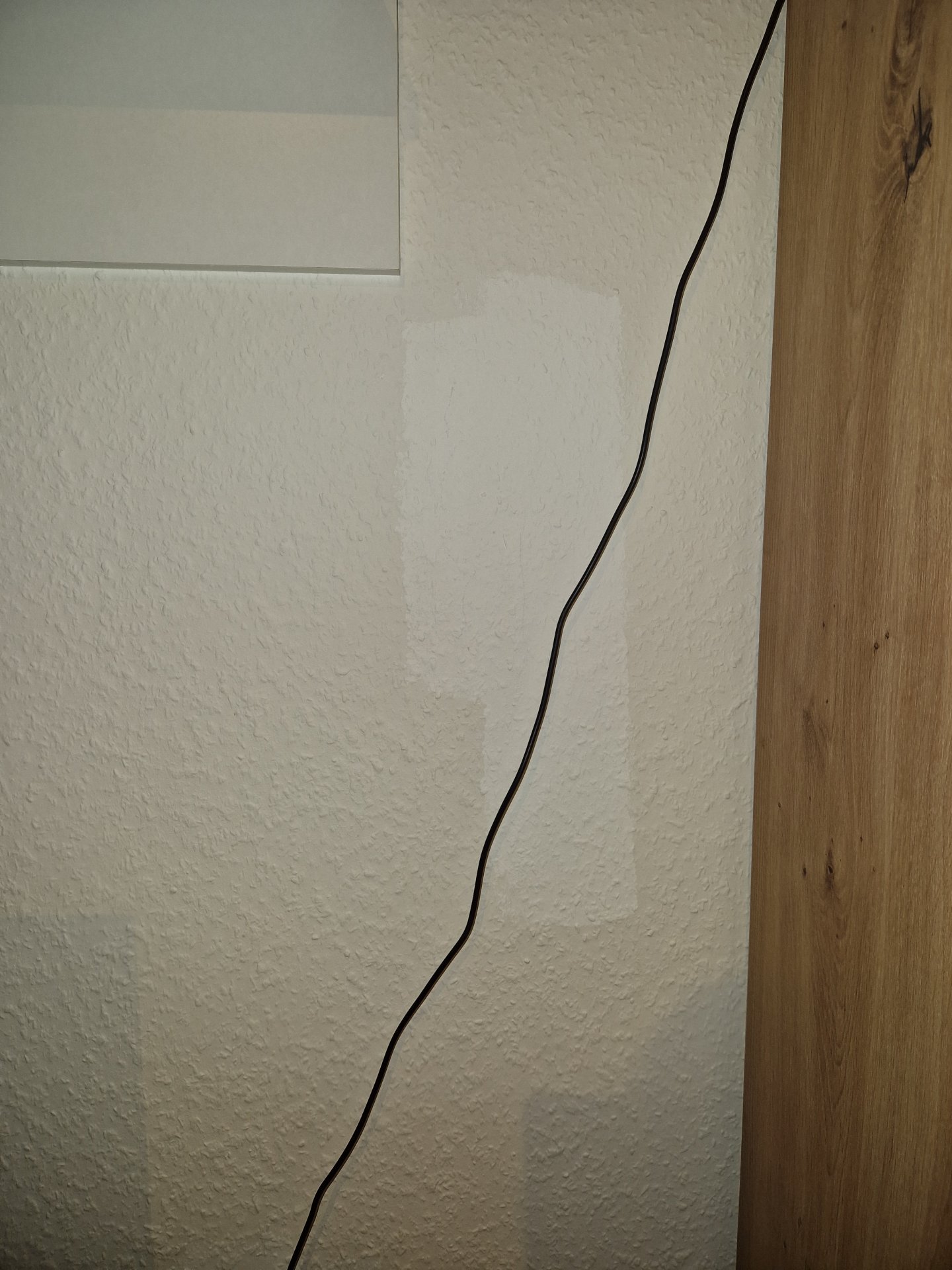

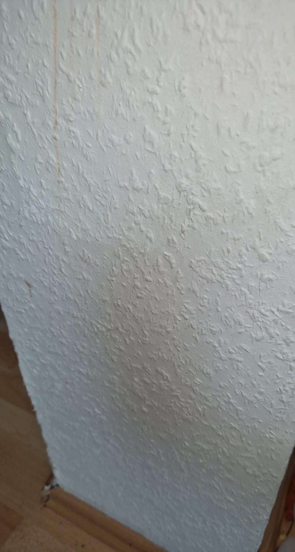

    Guten Tag, ich hätte mal eine blöde frage mehr oder weniger, aber vielleicht kann es mir jemand erklären.
    Wir haben vor paar Monaten tapeziert und weiß gestrichen. Jetzt wollte ich das gemalte von meinem Kind überstrichen und Zack sieht man so einen krassen Unterschied.
    Ist das normal? Durch was kommt das?
    Es ist die selbe wandfarbe.

    Ja, eine Farbe bleicht natürlich aus nach Monaten und dann kommt es auch noch darauf an, wie/ ob man die Farbe zusätzlich verdünnt hat usw

    Wie oft wurde die Rauhfaser gestrichen? Die kann bei schlechter Farbe und einmaligem Anstrich durchaus grau durchscheinen. Bedingt durch die Auftragsstärke mit Pinsel ist sie jetzt voll deckend.
    Dem Balg würde ich die Ohren lang ziehen falls noch nicht geschehen.

    Nur selbe Farbe oder auch der selbe Farbeimer?
    Bei Letzterem: Hast du den gesamten Inhalt auch ordentlich durchgemischt?
    Eine derartige Vergilbung nach wenigen Monaten?
    Wer verkauft solchen „Farbmüll?“
    Was hast du da für eine Wandfarbe genommen?
    Was habt ihr eigentlich mit dem Pinsel? Man sieht doch am „Farbbild“, dass eine Rolle/Walze im Einsatz war.

    Nur die selbe Farbe, nicht der selbe Eimer.
    Farbrolle, aber auch eine andere.
    Wand wurde nur 1x gestrichen, da sie tapete ja neu war.
    Und es war Alpina das Orginal

    Ich muss zu dem "vergilben" aber noch dazu sagen, dass Bild war abends, wo wir unser Wohnzimmerlicht an hatten was gelb ist und kein weisslicht.
    Und noch Handylicht

    Na da hast du deine beiden Gründe.
