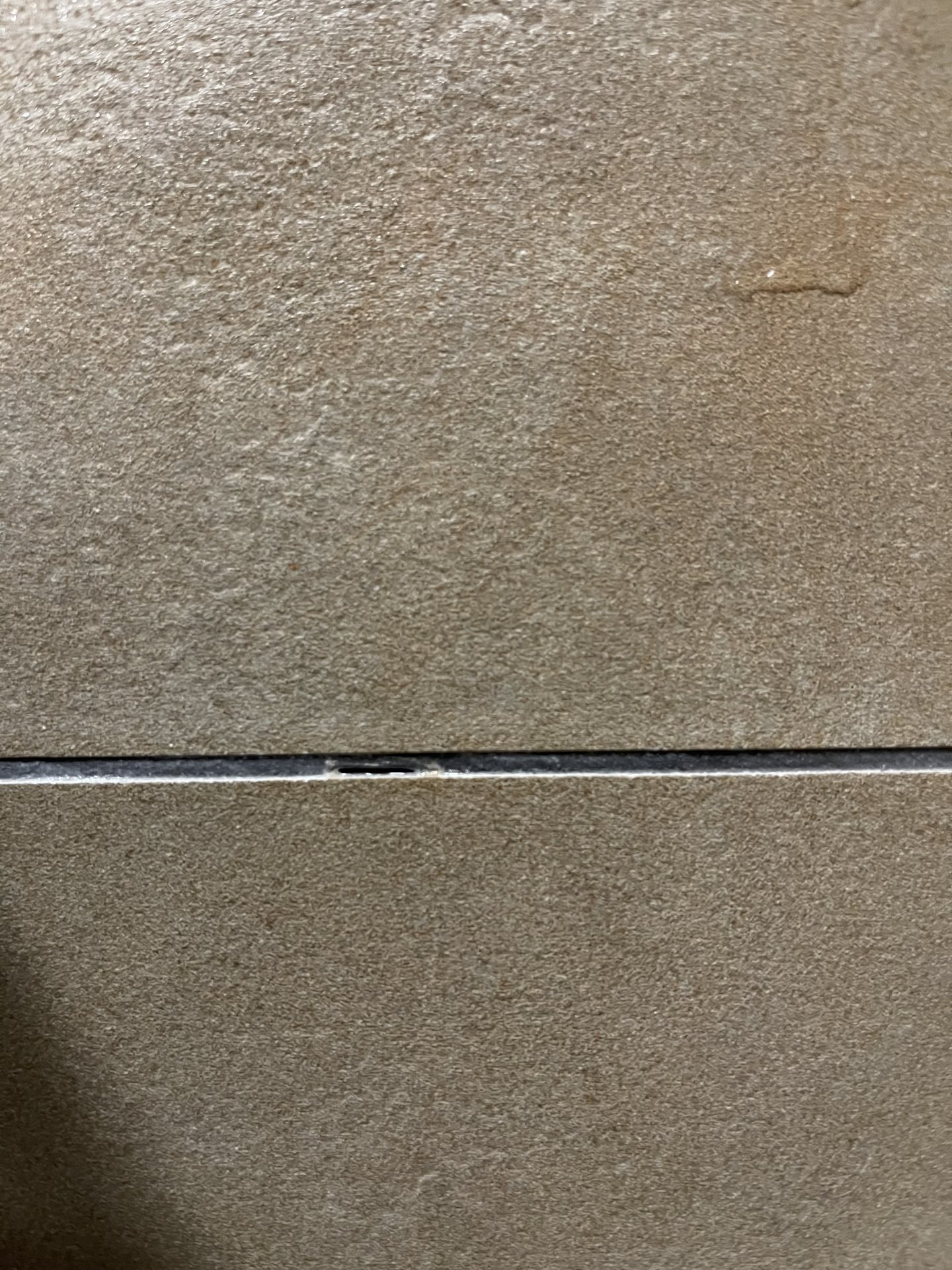

    wir sind vor ein paar Monaten in unseren Neubau (DHH) gezogen und nun habe ich in der Dusche ein Loch in einer waagrechten Zementfuge gesehen, die zwischen zwei Wandfliesen ist. Die ist ca 30 cm über dem Boden fiel mir auf, weil sie nicht so schnell trocknet wir die übrigen. Bild anbei!
    In dem Loch ist es nass. Wenn man ein Papiertuch drauf drückt, saugt es sich voll.
    Kann man das Loch einfach mit Fugenzement schließen? Oder sind Probleme wegen Feuchtigkeit dahinter denkbar? Eigentlich sollte da ja abgedichtet sein (laut Bilder aus der Baustelle ist dort alles „schwarz“).
    Fliesenleger ist bzgl Gewährleistung informiert. Ich befürchte aber Ausreden wie „falscher Reiniger“ etc. Das kann ich aber ausschließen, da ich den von ihm empfohlenen verwende.
    Danke für Tipps!

    Wenn alles korrekt abgedichtet wurde passiert da nichts. Das Loch ist schon beim verfugen entstanden, ist aber schnell behoben.

    Fugen sind gegen einen Wasserdurchtritt nie vollständig dicht.
    Die Abdichtung muß hinter den Fliesen in Form eines wasserundurchlässigen Gewebes angebracht werden.
