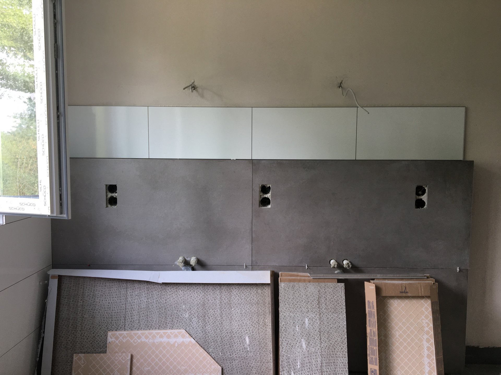

    Moin zusammen,
    was sagen die Experten zu solch einer Arbeit? Ich finde man hätte es anders machen müssen.. Muss man so etwas als Bauherr akzeptieren? Oder lohnt es sich hier Beschwerde einzulegen?
    vielen Dank im Voraus!

    Ist es nur das was Ihnen nicht gefällt?

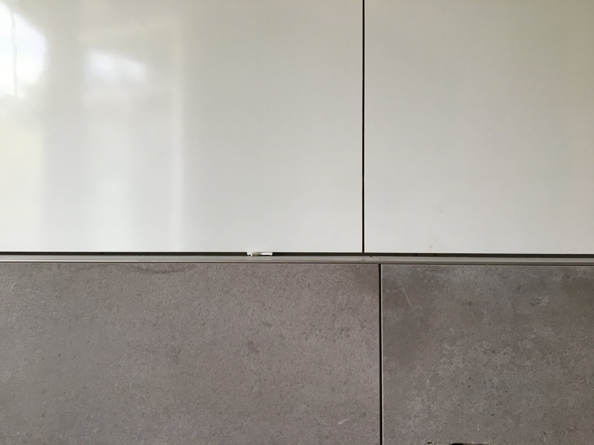

    Was meinen Sie genau? Die Fugen sind nicht in einer Linie. Das gefällt mir nicht.

    Dann lassen Sie dieses streifen neu Fliesen

    Das sieht doch echt bescheiden aus !
    Dann doch besser gar keine Fliese oberhalb der Vorwand .
    Wenn Fliese ,dann natürlich nicht so .
    Das geht besser !

    Den Versatz in den Fugen kann man auch aus 5m Entfernung noch sehen .
    "Ging nicht anders " kann ich mir jetzt gerade nicht vorstellen ..:cry:sleeping

    Naja sind aber unterschiedliche Fliesen und damit evtl. auch unterschiedliche Größen. Da reichen schon 5mm unterschied.

    Über gar keine Fliesen oberhalb der Vorwand habe ich nachgedacht. Dann eine abwischbare Tapete. Jedoch dachte ich es wäre besser.. Hier noch eine andere Perspektive:

    Ich dachte mir (als Laie) man hätte die Fliesen mittig anpassen müssen und dann nach außen arbeiten können. Oder ist das nicht möglich?

    ..warum macht man da helle Fliesen hin ?
    Geschmacksache ?
    Die gab es doch mit Sicherheit auch im gleichen Format ..:shades

    wegen weißen Wandfliesen über Badewanne und WC... Aber nun, wo sie da sind finde ich das auch nicht mehr optimal...

    Welche Lösung wäre denn sonst zu empfehlen?

    Bis zur Decke mit den grauen Fliesen oder die hellen Fliesen einfach weglassen ?
    Oder eine graue Sockelfliese oberhalb der Vorwand als " Abschluss -Fliese " aus den Resten der großformatigen Wandfliesen schneiden ?

    :wow60x90 ..
    Nee , kann ja nicht sein ..
    Die hellen Fliesen passen da nicht hin ..irgendwie .
    Da kommt ein Doppelwaschtisch hin .

    Ich denke dass die weißen Fliesen wegkommen. Und nur die Tapete bleibt. Die weißen Fliesen sehen da echt nicht aus..
