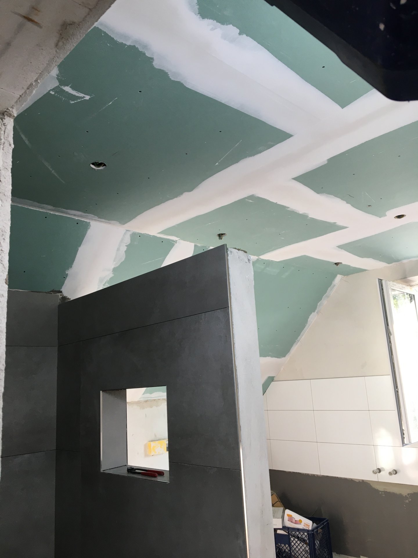

    Da habe ich mich auf den Elektriker verlassen... Jetzt wo ich es sehe, hätten die Steckdosen und Schalter auch über den grauen Fliesen gesetzt werden können...

    Warum sind denn die Waschtische nicht symmetrisch zur Mittelfuge und die Steckdosen ebenso?
    Ich würde das alles nochmal machen lassen und diesmal vorher mal was planen.
    Bzw. miss doch mal die Breite der beiden grauen Fliesen, ich glaube die links ist zu kurz. Wahrscheinlich war die Vorsatzschale nicht breit genug und der Fliesenleger wollte die olle Schnittkante in der Innenecke haben. Darum hat er rechts angefangen.

    Dann würden die Steckdosen und Waschtische auch wieder passen. Also Fliesen, Waschtische und Steckdosen alles miteinander symmetrisch und darum rechts mit der Vorsatzschale bisschen breiter werden.

    Zum Beispiel hier(Duschbereich), wo lieber die Fliesen geschnitten wurden, anstatt anzumerken, dass es evtl. nicht aussehen könnte. Klar kann der Fliesenleger hier nicht in die Luft legen, jedoch sieht das nicht aus...

    Der Fliesenleger hat eigentlich nur einen Fehler gemacht und der ist, dass nicht gesagt hat, dass der Trockenbau nicht stimmt.
    Ist immer gefährlich wenn Handwerker mitdenken, leider fehlt aber oft die Planung und der Bauleiter vor Ort, der dann sowas nicht zulässt. So werden die armen Menschen alleine gelassen.
    Diese Stelle kann er ja auch ganz einfach nochmal neu machen.
    Du musst denen halt ein bisschen auf die Füße treten...

    Da es nicht fachgerecht ist unsymmetrisch zu arbeiten, ist die Leistung des Fliesenlegers an der Vorsatzschale sowie der Versatz zu den weißen Fliesen tatsächlich fachlich mangelhaft und gehört sowieso ausgebessert.
