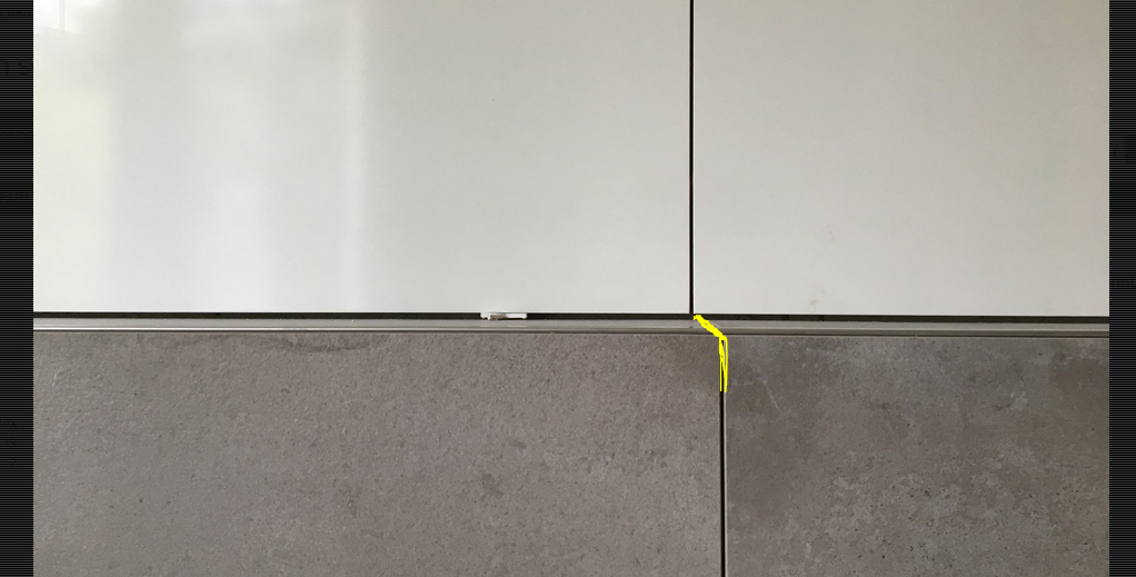

Wandfliesen so akzeptieren?

    Fliesenspiegel zeichnen ist nicht zu unterschätzen, das wird sehr of versemmelt.

    Mich würde mal interessieren ob das wirklich hingehauen hätte wenn man die Fliesen an die Steckdosen angepasst hätte.
    Wie groß sind denn die Fliesen um die es hier geht und wie groß sind die Abstände der Steckdosen von links nach rechts? @Flip81

    Ja er soll mal die linke Fliese messen, die sieht angeschnitten aus, wahrscheinlich genau das Maß, welches fehlt zur Steckdose.

    Ok, dann würde ich das eine mal messen und ggfs. bemängeln.
    Ohne Verlegeplan darfst Du halt nicht so viel erwarten, den hättest Du halt extra beauftragen müssen.
    Am Ende müsst Ihr was aushandeln, wenn es nicht so bleiben soll.

    Die grauen 60X120, die kleinen weißen 30X60. Die Abstände der Steckdosen messe ich morgen aus.

    Mist.. D.h. der Bauleiter hätte nicht darauf hinweisen müssen?
  11. #51 Fabian Weber, 22.08.2020
    15.968
    6.263
    Nein der Bauleiter sowieso nicht. Beim GU werden die Fliesen fast nie geplant, weil ja jeder Bauherr was anderes möchte.
    Das bedeutet aber nicht, dass man irgendwie fliesen darf, es gibt schon Grundregeln und da gehört sowas wie Symmetrie dazu.

    Ich "muss" hier auch nochmals reingrätschen.
    Wenn man schon Bilder mit Fugeversatz zeigen will, sollte man wenigsten frontal fotografieren und nicht schräg.
    Man sieht auf dem ersten Bild doch deutlich, dass die Aufnahme von links gemacht wurde.
    Also, wenn beide gelben Fugen (s.u.) in der Flucht sind, kann man über einen möglichen Versatz zur Wandfliese meckern!

    Lasst mich bitte nicht dumm sterben:
    Was ist da falsch? Wie wird es richtig(er) gemacht?
    Danke!

    Richtig wäre erst das Fliesenformat zu wählen und dann das Bad zu planen. Steckdosen, Waschtisch, Armaturen sollten der Optik wegen Idealerweise immer im Fugenkreuz oder Mittig einer Fliese liegen. Auch sollten in einzelnen Wandabschnitten immer gleich große Fliesen sein.

    Ok, also Symmetrie allgemein. Die ist ja deutlich sichtbar nicht gegeben ;)
    Ich dachte das ggf. etwas mit der elektrischen Installation der Steckdosen so nicht stimmt.
    Danke!
