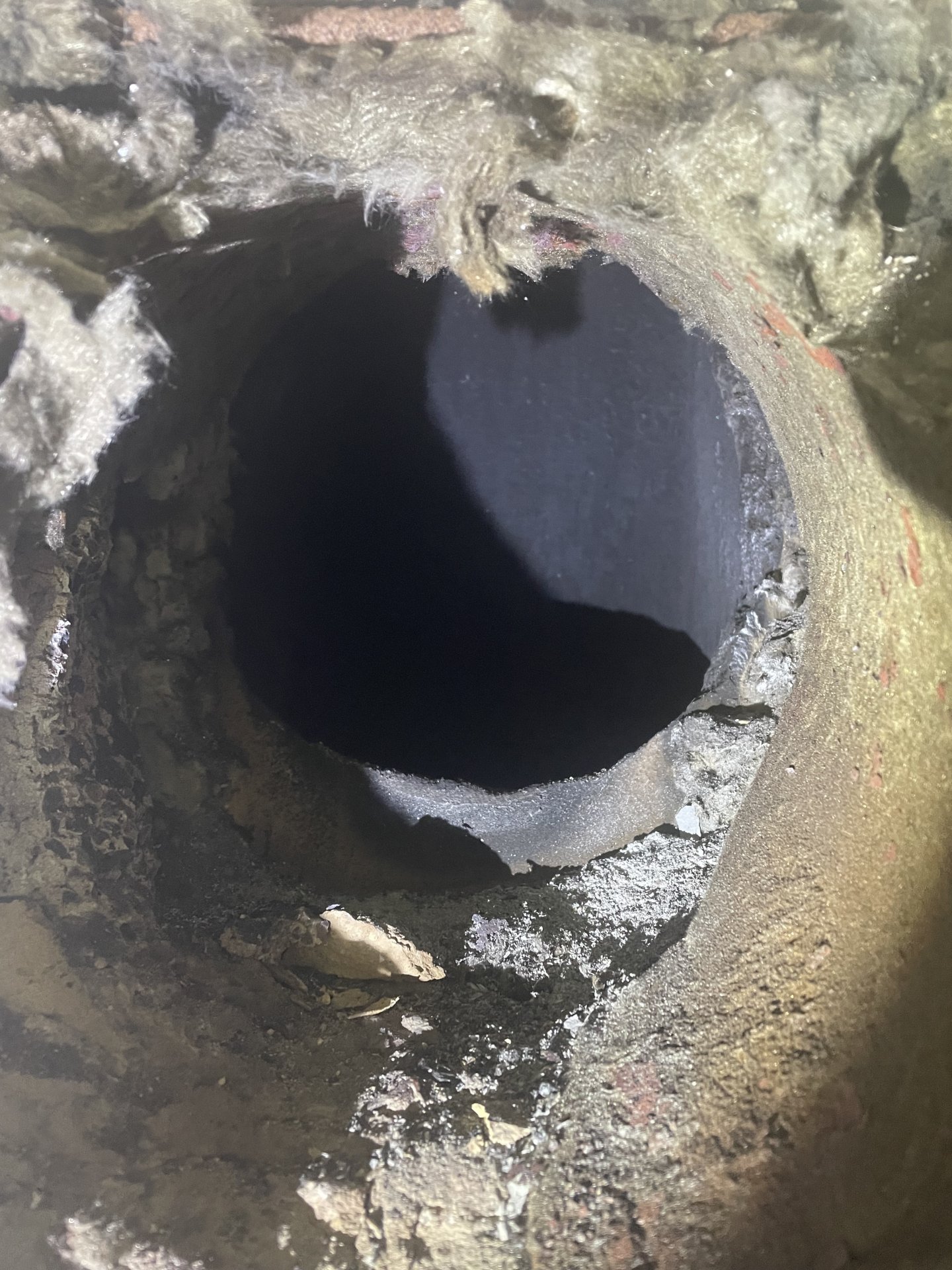

    wir haben unseren Uraltkamin rausgeschmissen, jetzt soll ein normaler Kaminofen mit 150er Rohr angeschlossen werden.
    Schornstein ist ein zweischaliger Schamottschornstein 25 x 25.
    Der alte Kamin hatte ein 180er Rauchrohr, welches schräg in den Schornstein geht. Wie die das dicht bekommen haben weiß ich nicht, das Rohr kam mir direkt entgegengerutscht.
    Der Plan war, ein 160er Schamottrohr waagerecht einzusetzen. Stellt sich nun die Frage, wie ich den Anschluss dicht bekomme. Ich gehe mal davon aus, dass das waagerechte Stück beweglich bleiben muss, damit es bei Längendehnung des Schornsteins nicht abreißt. Jetzt passt da aber nix, aus waagerechtem Blickwinkel ist das Loch im Schornstein ja oval.
    Wie löst man sowas?
    vielen Dank!

    Das Loch erst fachgerecht schließen und dann ein neues bohren.

    Hört sich allerdings sehr vernünftig an, Danke!
    Was wäre denn „fachgerecht“ in diesem Fall?

    Mit dem gleichen Material des Schornsteins und feuerfest Mörtel

    Und nicht irgendwie mit Ziegelbruch zufrickeln, sondern die angeschnittenen Steine jeweils bis zur nächsten Fuge rausnehmen und durch ganze Steine ersetzen.

    Also Schamottplatte versuchen annähernd passend zu flexen und einsetzen.
    Das wird bestimmt spaßig, zumal man ja von hinten nicht gegenhalten kann.

    Schamott flexen bitte nur mit Mundschutz und draußen.
    Kernbohrung ne Nummer kleiner und dann den Bohrkern einsetzen wäre auch ne Option.
    oder falls es sich vom Platz ausgeht Rohr und Bohrung ne Nummer größer …. Dann wird es wieder rund

    Das Loch ist rechts links schon bis zur Außenwand.
    Und es ist halt oval durch die bisherige schräge Führung.
