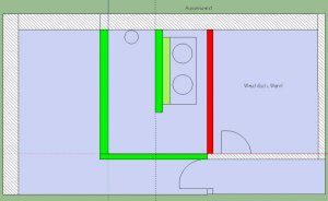

    Schreib mal hier weil ich mein Thema nicht speziell zuordnen kann.

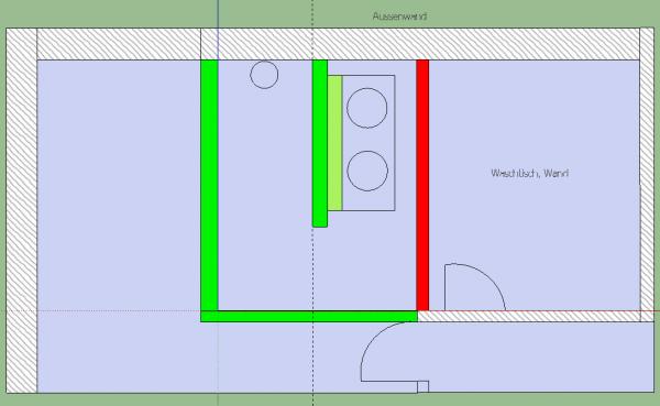

    Hab ein Bad und daneben ein Zimmer links). Ich möchte die Wand (ROT) zwischen den Räumen entfernen und das Bad um 5 m² in Richtung Zimmer vergrößern.
    Bild mal dran gehängt.
    In den vergrößerten Bereich soll eine Begehbare Dusche (links), die nur auf einer SEite offen ist. Das heist hier sollen zwei neue Wände (GRÜN) um die Dusche herum entstehen.
    Eine Wand zum Zimmer und eine kurze Wand parallel dazu an der vorbei ich in die Dusche kann. Auf der Rückseite dieser Wand soll ein Waschtisch an die Wand geschraubt werden.
    Nun bin ich mir unschlüssig wie ich die beiden Wände herstellen soll.
    Trockenbau als Metallständerwand oder mit Porenbeton.
    Zum einen sollte die Wand zum Zimmer links gut Geräuschegedämmt sein. (Babyzimmer)
    Zum anderen möchte ich die rechte Wand nicht bis zur Decke haben.
    Was könnt Ihr mir empfehlen?

    - neue Wände des vergrößerten Bades wegen Schall lieber als Metallleichtbau ausführen oder mit Porenbeton?
    - Duschtrennwand oben und links offen. Wegen Hängewaschtisch und zu hoher Konsolenlast wurde von Leichtbauweise abgeraten. Gilt das gleiche für eine Porenbetonwand?

    Sogar in noch höherem Maße.
    Eine halbhohe Ständerwand kann man durchaus so versteifen, daß sie den Waschtisch trägt. Da muß dann aber ein massives Stahlgerüst (Schlosser) hinein, welches die Konsollast direkt auf den Rohboden ableitet.
    Akustische Betrachtung ist einfach:
    Trockenbauwand dämmt bei gleicher Dicke wesentlich besser.
    Wie soll denn der Ablauf der bodengleichen Dusche gelöst werden? Was befindet sich unter jenen Räumen?

    Es soll ein Druchbruch durch die Decke gemacht werden. Der untere Raum ist bewohnt. Hier soll dann der Teil der durch den Raum führt (ca. 1m) verkoffert werden.
