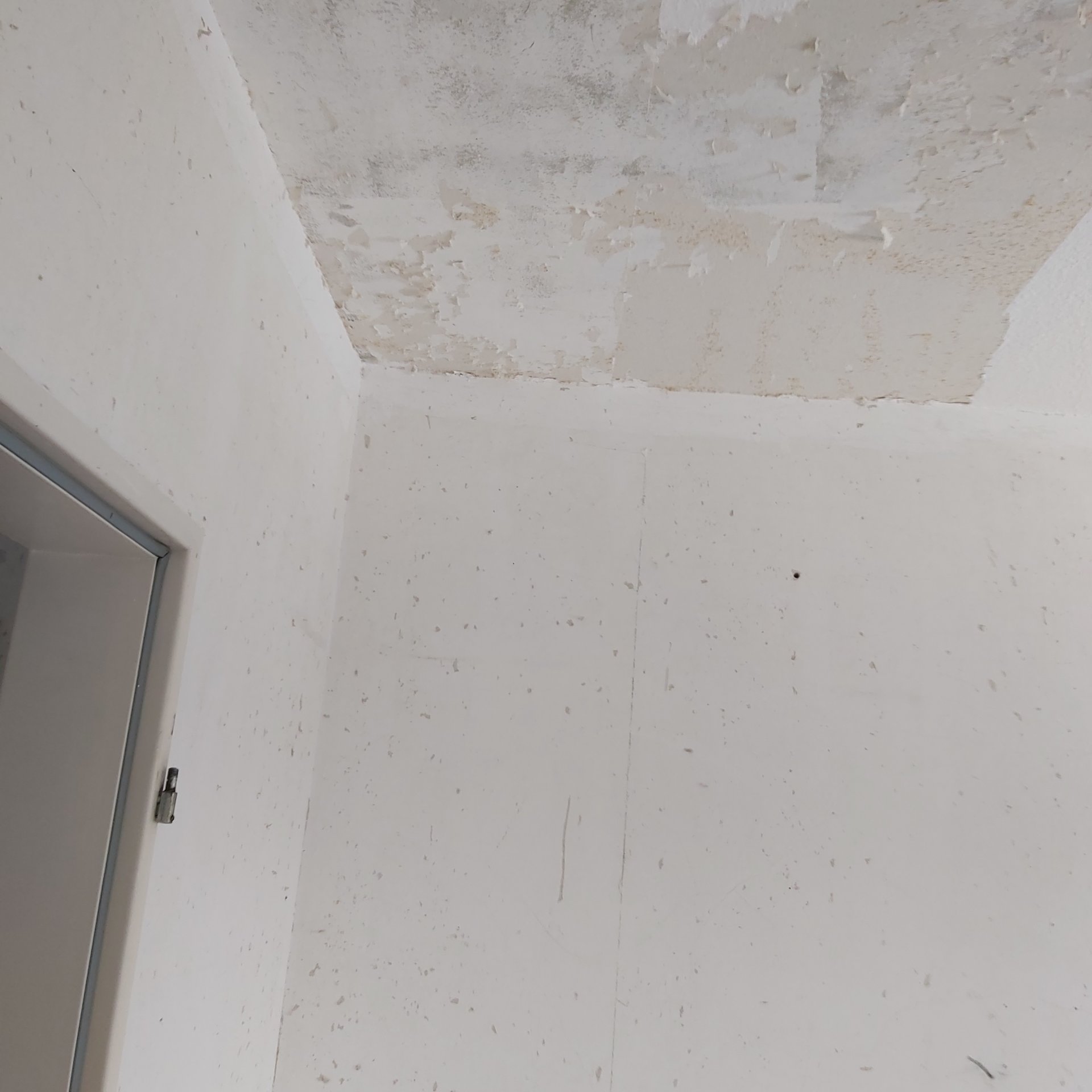

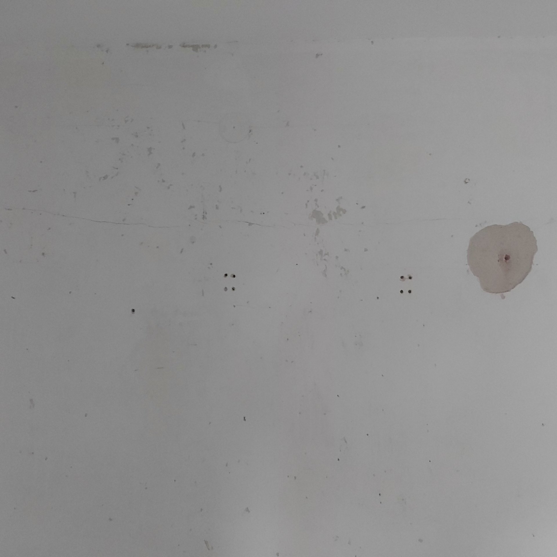

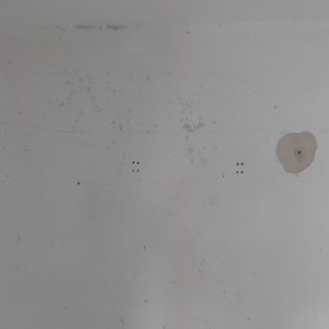

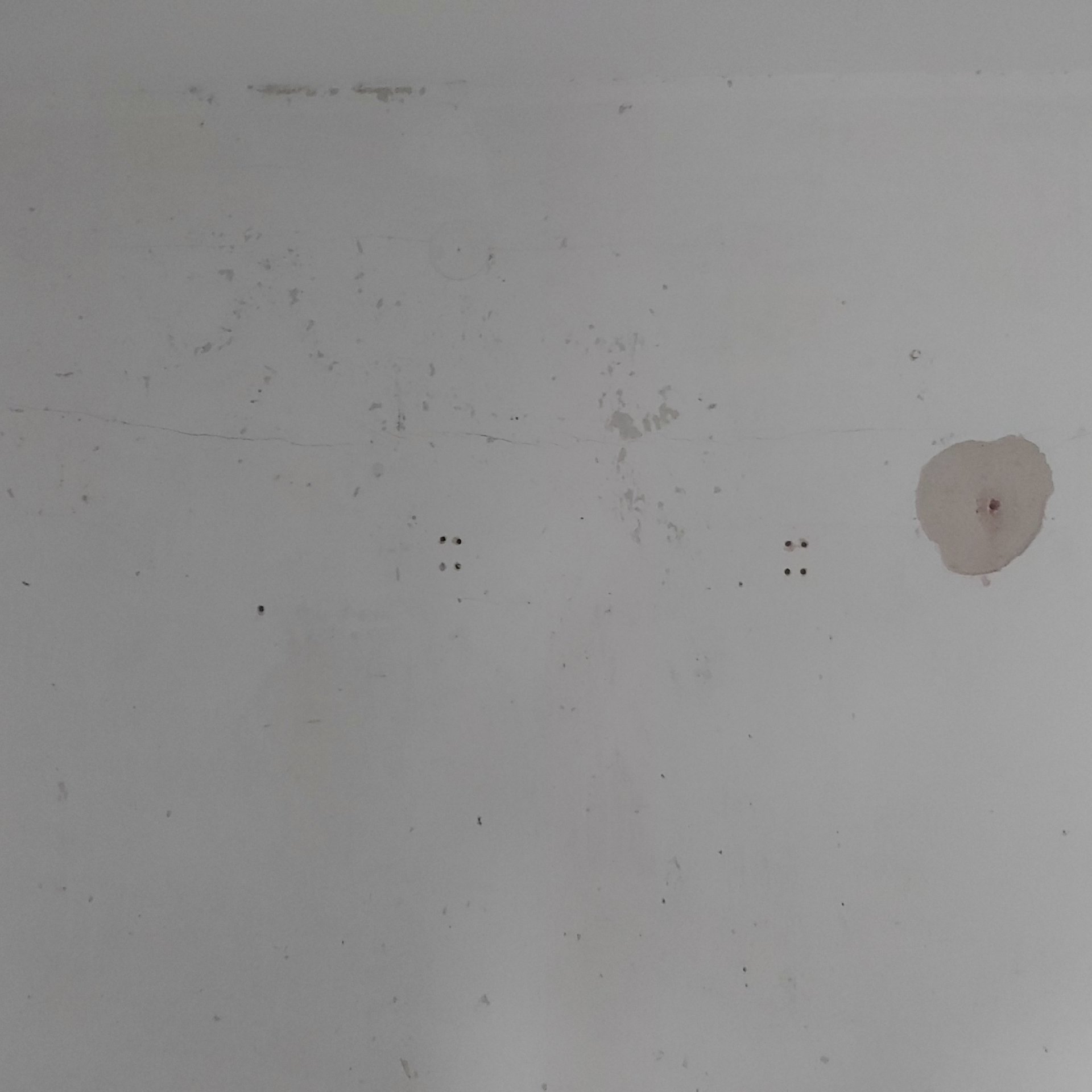

    ich habe in einer Wohnung aus den 70er Jahren die Raufaserapete entfernt. Darunter ist nun ein einlagiger Gipsputz zum Vorschein gekommen, der an einigen Stellen Risse und Löcher aufweist.
    Eigentlich wollte ich keine Tapete mehr anbringen, sodass ich mit dem Stuckateur besprochen habe ein Armierungsgewebe anzubringen und darauf zu spachteln, sodass eine glatte streichfertige Wand entsteht.

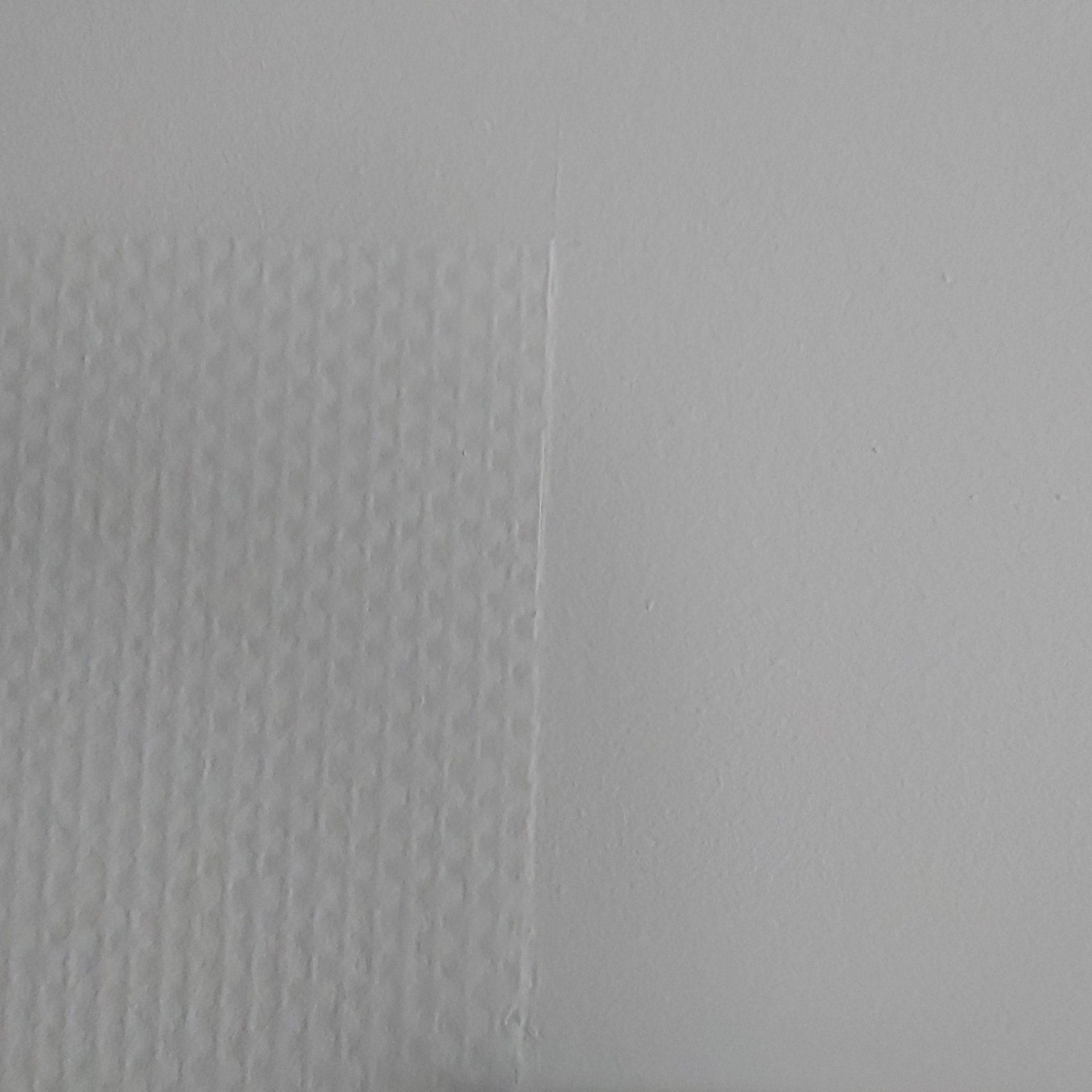

    Die Kosten dafür sind nun doch höher als gedacht, sodass ich nun doch wieder eine Tapete anbringen möchte, aber definitiv keine Raufasertapete mehr. Ich habe in einem Neubau eine für mich optisch schöne gitterförmige Tapete gesehen, die etwas Struktur hat (also nicht komplett glatt sind), bei denen der Unterschiede zu gestrichenen Putz auch sehr gering ist m.E.; siehe Bild: links Tapete, rechts gestrichener Gipsputz.
    Der Zustand in der Wohnung ist wie auf den folgenden Bildern abgebildet.
    Wie erreiche ich nun den Zustand aus dem ersten Bild?
    1. Wand schleifen, Löcher in der Wand verspachteln und direkt tapezieren oder
    2. Wand schleifen, Malervlies anbringen und dann tapezieren?

    Du willst Deine Wohnung wie eine Arztpraxis tapezieren?

    Interessante Meinung, werden diese Glasfasertapeten wohl in Arztpraxen verwendet? Streichen möchte ich aber nicht in weißer Farbe.
    Welche Tapete würdest du verwenden bzw. welchen Ansatz?

    Ich würde ein etwas dickeres Malervlies nehmen.
