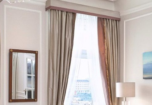

    Hallo an alle,
    Hallo Malerfachhandwerker,
    in einer Wohnung möchte ich die Wandgestaltung wie in dem Grand Hotel hamburg Vier Jahreszeiten gestalten.
    Auf der Webside oder das Foto im Anhang kann man es sich anschauen.
    Was wurde dort auf die Wände aufgetragen?

    Farbe und Stuckleisten? Oder siehst Du etwas anderes?
  3. Alex88
    6.741
    3.682
    Stuckleisten, heute meist aus Styropor und gestrichen

    Ja, aber bevor man Farbe und Stuckleisten anbringt, wurde doch die Wand vorbereitet.
    Ist doch nicht so, dass die Farbe auf Gipsputz gestrichen wird?
    - Ist der Gipsputz erst geschliffen worden?
    - dann grundiert, dann Malerlvies oder Spachtel usw ?
    Etwas detailierter Oberfächenaufbau ab Gipsputz wäre hilfreich.

    Das kann von: toll verputzt, grundiert und gestrichen bis hin zu verputzt, Vlies, etc. gehen. Optisch auf dem Bild nicht erkennbar. Welche Qualität du haben möchtest, gibt Dir die Arbeitsschritte vor.
  6. Alex88
    6.741
    3.682
    wenn es qualitativ hochwertig sein soll, Gipsputz schleifen, spachteln, schleifen, Tiefengrund vorstreichen,
    Stuckleisten anbringen, streichen

    Hochwertig sollte das Ziel jeden Einzelnen sein. Es ist eine kleine Wohnung und soll klein aber sehr fein sein.
    Also :
    1. Gipsputz schleifen
    2. Gipsputz spachteln und dann schleifen (hoffentlich bleiben RISSE aus)
    3. Tiefengrund vorstreichen
    4. Wand in einer gewünschter Farbe streichen
    5. Stuckleisten anbringen (kleben)
    6. Stuckleisten in einer gewünschter Farbe streichen
  8. BaUT
    9.474
    5.963
    Welcher Putz ist denn in deiner Wohnung vorhanden?
    Wie alt ist denn das Haus?
    Wenn der Zustand des Hauses auf Vorschäden in Putz und Mauerwerk schließen lässt, dann bitte zwischen 2. und 3. erstmal Malervlies einplanen

    Gipsputz, zumindestens gehe ich davon aus.
    Gebäude ist BJ 2002

    Kannst ja auch noch Vlies einarbeiten. Wer soll die Arbeiten machen? DIY ist schon echt anspruchsvoll, wenn es sehr fein werden soll (Q3/4).
  11. #11 BauStift, 18.10.2023
    BauStift
    BauStift
    18.10.2023
    Vlies ist vielleicht wegen Spannungsrissen sinnvoll.
    Grobe Arbeiten in DIY und ab Spachtel würde ich den Fachmann beauftragen.
