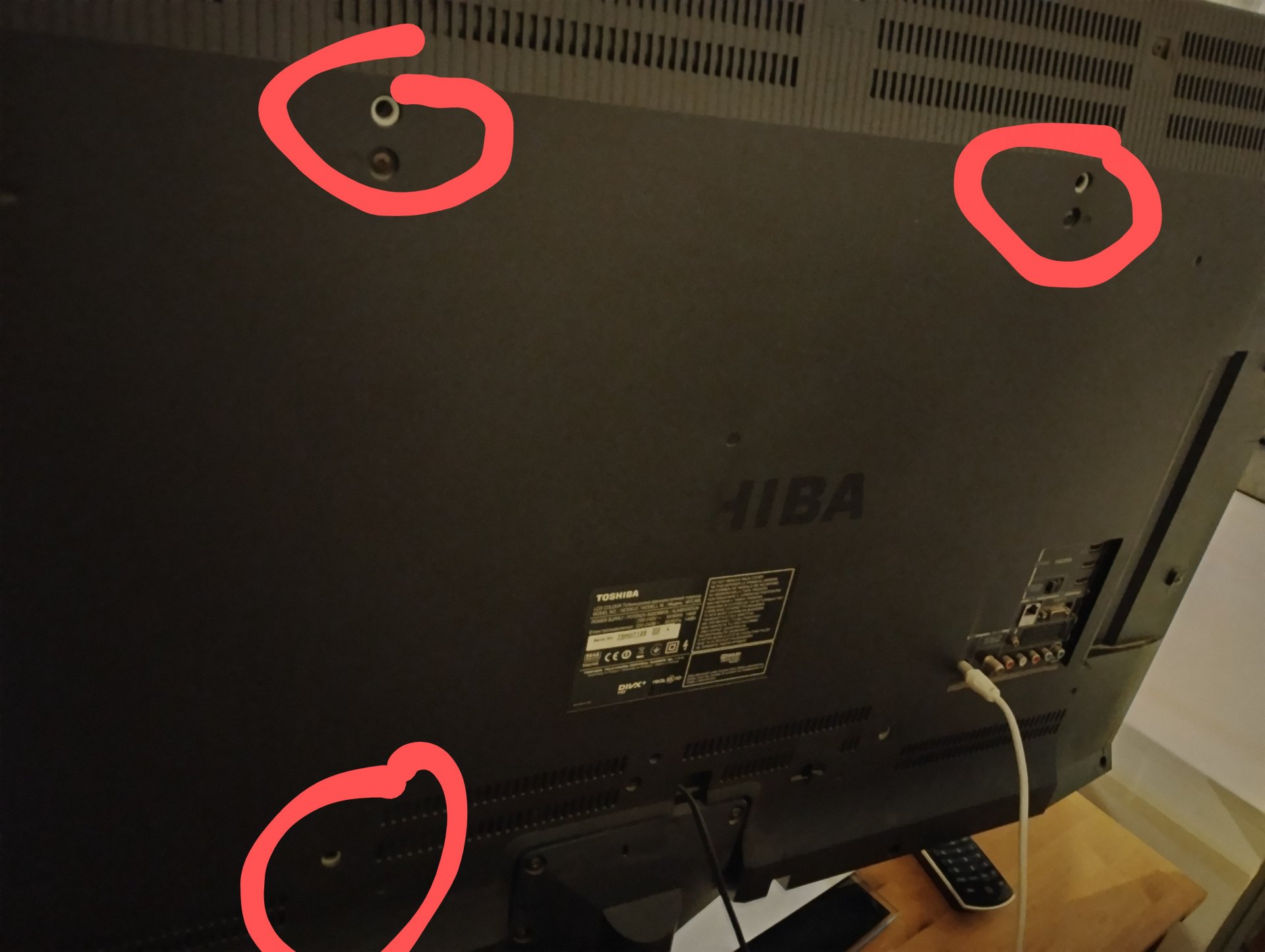

    Ich benötige eine Wandhalterung für unseren Toshiba 46TL968.
    Auf dem Foto habe ich die Rückseite fotografiert.
    Sind die markierten Löcher die Halterungspunkte an denen der Fernseher fixiert wird oder geschieht das über die Halterungspunkte an denen der Standfuss angeschraubt wurde?
    Ich habe in die vermuteten Halterungspunkte reingeleuchtet, kann aber nicht sicher sagen ob da ein Gewinde zu sehen ist.

    die Löcher was du markiert hast müssen ein Feingewinde normal haben .. probiere einfach mal mit einer M6 oder M4 Schraube ob du ein Halt hast

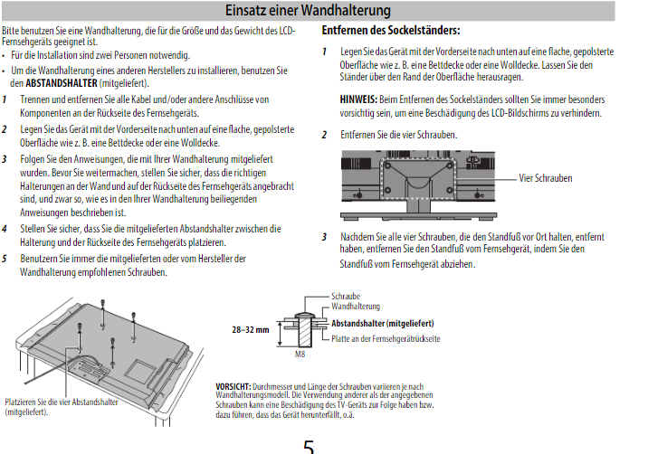

    Guckst Du Bedienungsanleitung:

    Dann hoffe ich mal, dass die vier Schrauben vom Standfuss einen Abstandhalter haben und auch in die von mir markierten Löcher passen.
    Dann sollte es klappen.

    Wenn Du eine ordentliche WH kaufst,hast Du meist die passenden Schrauben inkl.Abstandshülsen dabei.
    Dann dürfte die Montage kein Problem sein.

    Der Standard, nach dem du schauen solltest, heißt "VESA". Es gibt verschiedene davon, die sich am Lochabstand orientieren.

    Wahrscheinlich nicht, da diese für den Standfuß sind, und der Fernsehersteller nicht weiß welche Wandhalterung du verwendest.
