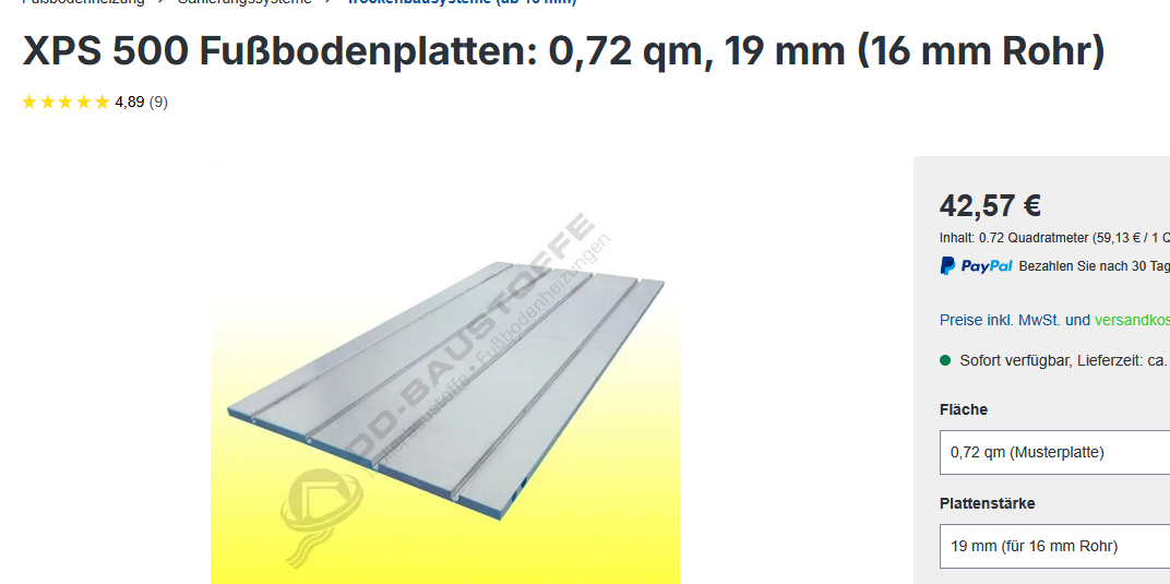

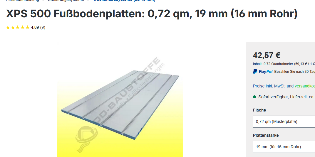

    @Andreas Teich Ich plane, in den nächsten Jahren die Pflastersteine zu erneuern und habe überlegt, dabei auch die Außenwand neu abzudichten und zu dämmen.
    Wie würdest du das Vorgehen bei der Innendämmung sehen?
    Wäre eine Wandheizung mit integrierter Dämmung (ca. 25 mm), ähnlich wie bei der Fußbodenheizung in einem Trockenbausystem mit diesen Rillen, sinnvoll? Oder wäre es besser, Klimaplatten an die Wand zu kleben, anschließend Klemmschienen zu installieren und die Rohre zu verlegen?
    Was ist eigentlich, wenn die Wände nicht ganz gerade sind? Müsste ich die Wand vor der Anbringung der Trockenbauplatten erst verputzen, um sie zu begradigen, oder spielt es keine Rolle, wenn ich nachträglich alles gerade verputze?
