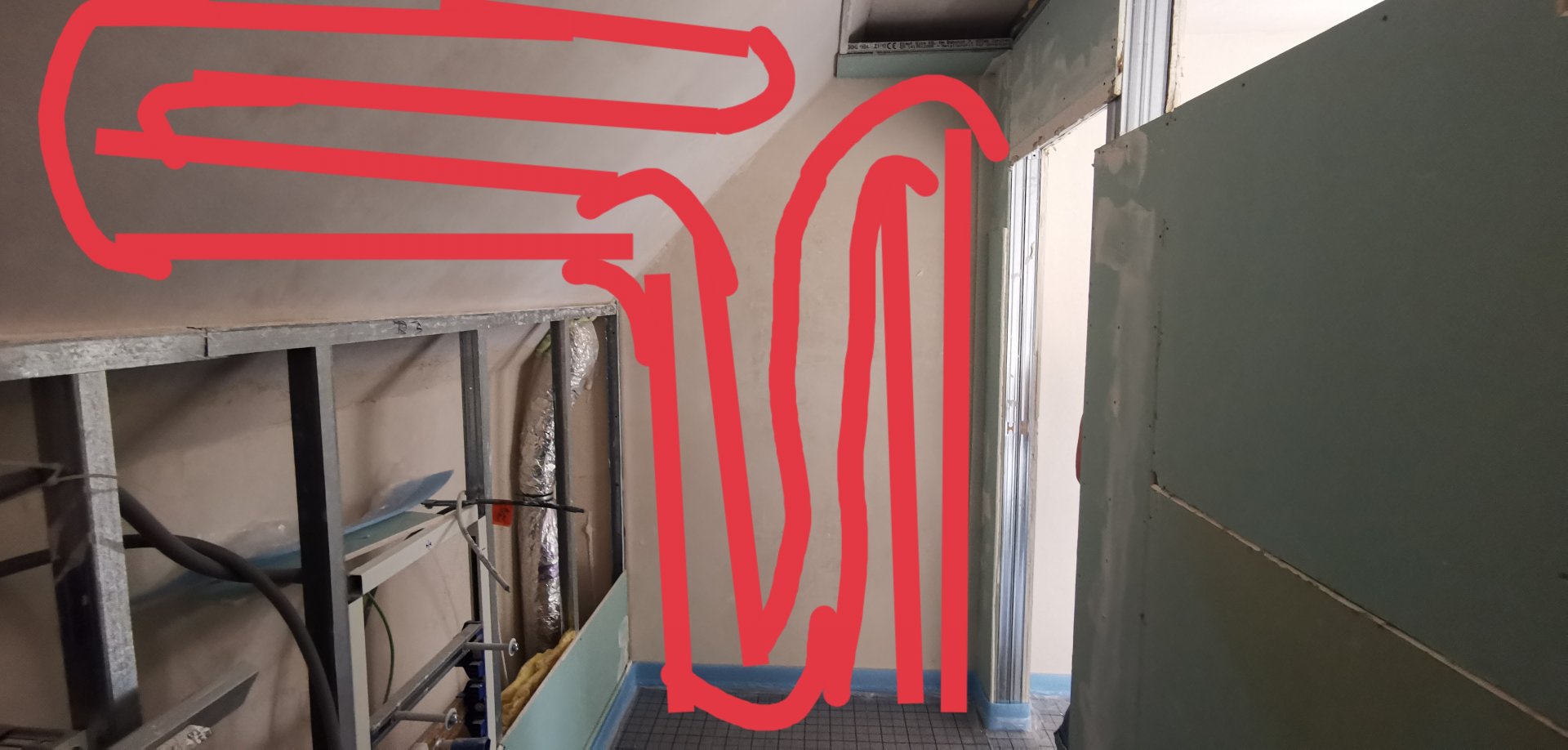

    Also meine Wandheizung ist mit 10cm ausgelegt (enger ging nicht, da Risiko des Knickens bestand) und die Fußbodenheizung mit 5cm Verlegeabstand. Da der Raum relativ klein ist, musste die Wandheizung angelegt werden, um die Heizlast zu decken. Ist übrigens ein Badezimmer.
    Bei der Gelegenheit kann ich mal fragen, ob es einen Unterschied macht, wenn eine Wandheizung schräg bezogen auf die Pumpleistung, die erbracht werden müßte, auszulegen. Da ich eine Schräge aus Porenbetonplatten habe, würde ich gerne dort die Wandheizung anbringen wollen. Macht das irgendwie was aus, wenn die Rohre so verlegt sind? Ich hänge mal ein Bild mit dem groben Verlauf an.

    Die großen "U" werden ein Hort ständiger Entlüftungsspäße sein.

  10. #10 simon84, 31.08.2022
    23.490
    7.034
    Wasser und Luft sind beide relativ faul. Die Schwerkraft arbeitet gegen deine Wünsche.
    In einem perfekt funktionierndem, geschlossenen System ist das vermutlich egal.
    Aber leider ist so ein Heizsystem nie ganz perfekt.
    Also wenn du kein Interesse an ständigem Spülen und Entlüften hast, dann vermeidest du "Säcke" nach unten Richtung Erde.

    Und das mit der Schrägen, würde das gehen?

    Also ich habe horizontal, vertikal und gemischt… kleine Bögen und große Bögen… 90 und 180 Grad… Wandheizungen ziehen Luft magisch an… meine Erfahrung: es ist egal..
    Wichtiger ist die Kreise eher kürzer als bei der FBH zu machen: 16er Rohr bei FBH max 100m, WH 80m.
    Warum: du bekommst die Luft nur mit Pumpenleistung raus und bei dem benötigtem Durchfluss den du da brauchst zählt jeder Meter…
    Die Schräge ist ansonsten kein Problem, dass Wasser ist eben schief in der Leitung, aber das kann es ab.
