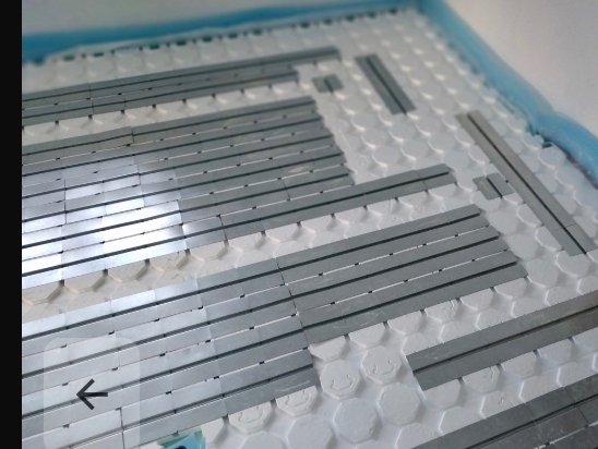

    In meiner Veranda habe ich eine FBH mit Trockenestrich.
    Jetzt will ich hinter der Garderobe eine Wandheizung verbauen damit auch mal feuchte Jacken abtrocknen können.
    Die Wand ist 36cm Porenbeton.
    Davor sollte Gipskarton als "Putz"
    Version 1:
    Jetzt könnte ich das Rohr einfräsen zuspachtel und GKB vorkleben.
    Version 2:
    Dachlatten an die Wand. Die Trägerplatte der FBH dazwischen. So wie auf dem Boden siehe Foto und dann die Gipsplatten anschrauben. Screenshot_20210731-205928_Samsung Internet.jpg
    Könnte man Version 2 ausführen?

    Ich kenne es nur als V 2, habe es aber selbst noch nie gemacht

    Ja das werde ich wohl so auch machen.

    Vielleich hast du noch einen Rat.
    Wenn ich das Styropor an die Wand klebe und dann davor Rigips schraube... muss da noch eine Folie dazwischen? Ist ja wie eine innenliegende Dämmung. Und die Wandheizung ist nicht permanent an

    Eine Dampfbremse benötigst du in deinem Fall nicht. Der Porenbeton dämmt gut und ist sehr diffusionsoffen. Die Systemplatten sind zudem sehr dünn, sodass es nicht zur Taupunktunterschreitung kommen wird.

    EPS oder XPS würde ich nicht nehmen, schon aus Brandschutzgründen, nimm MW das ist sicherer
