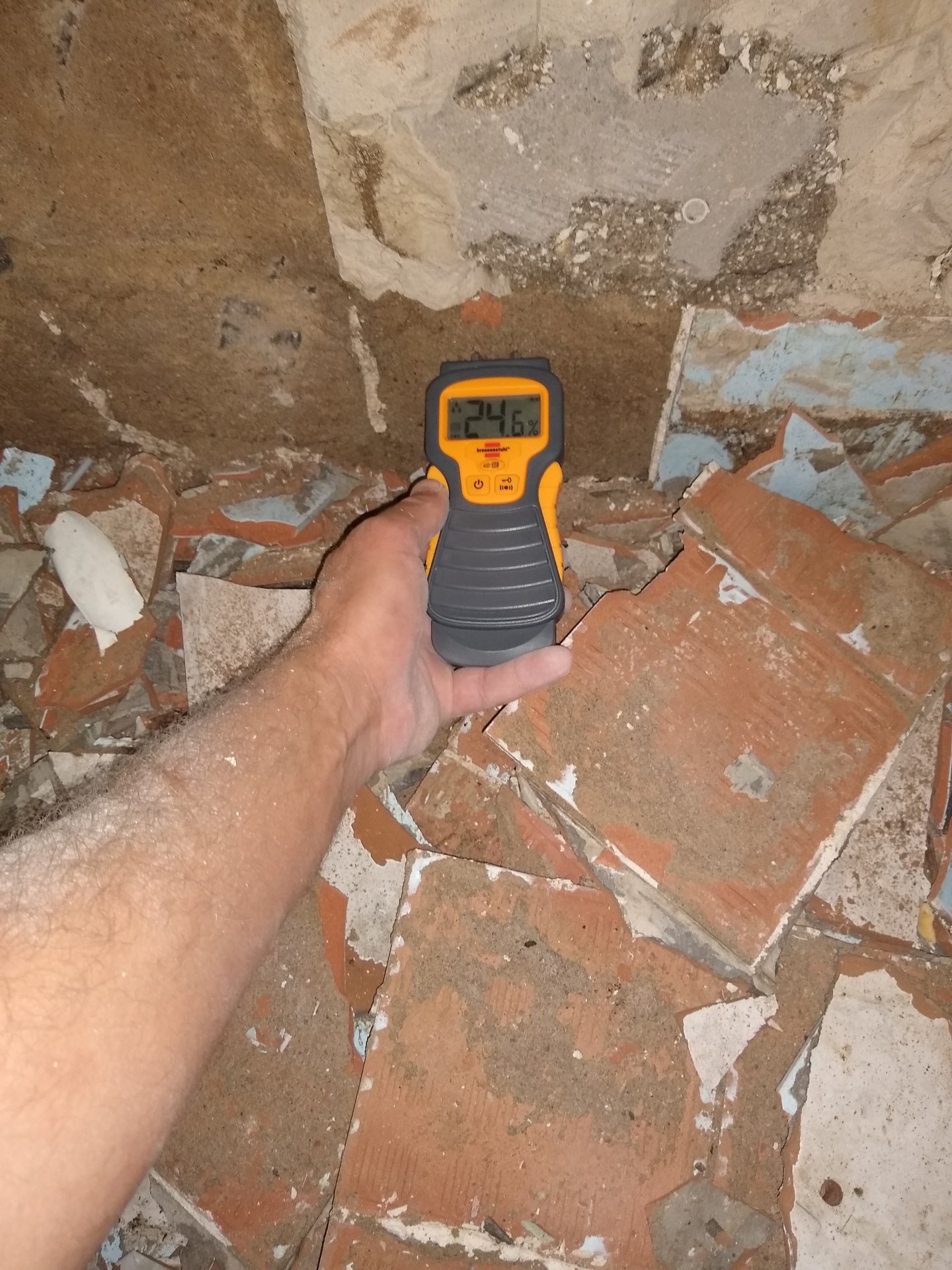

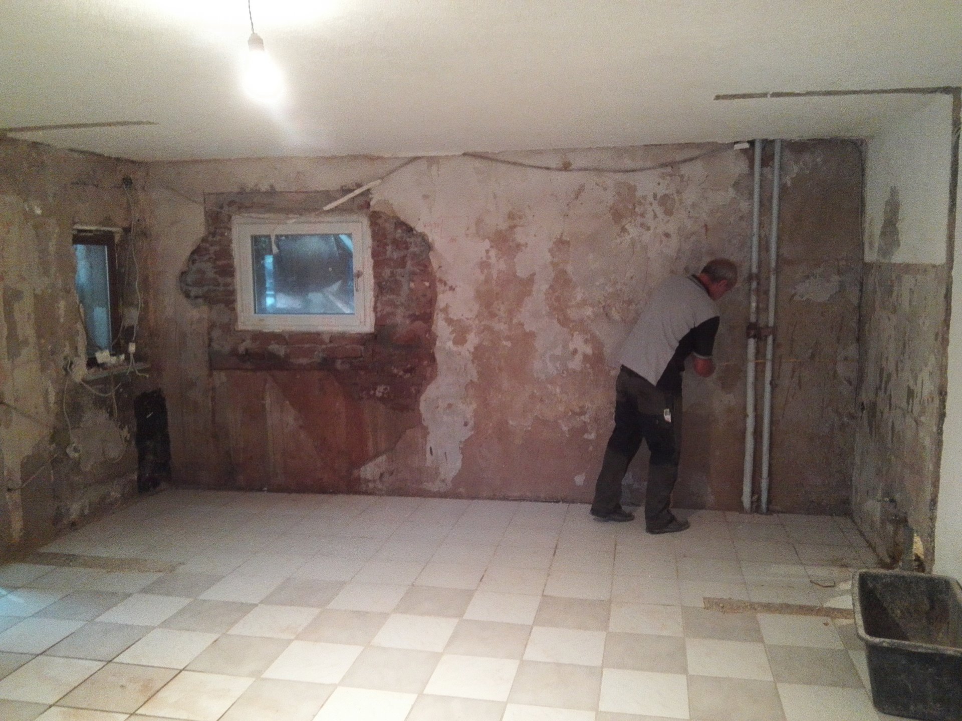

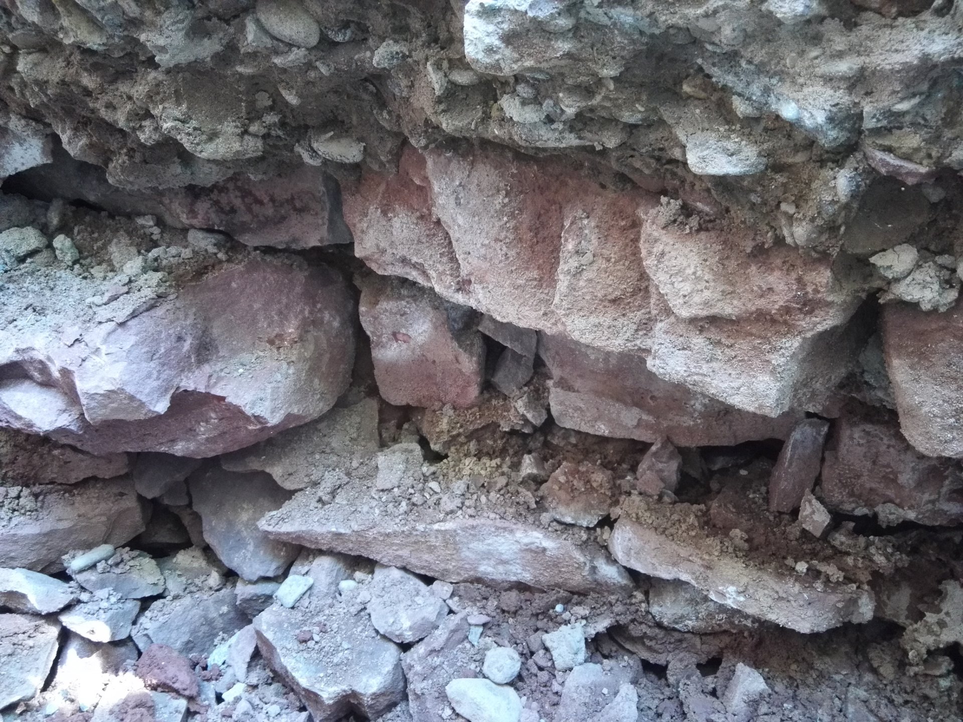

    Die tragende Rückwand besteht aus Sandstein (wie auch der dahhinterliegende Hang), anbei ein Foto der Außenwand wo diese freigelegt wurde um nachträglich noch ein Küchenfenster samt Lichtschacht einzubauen. Zusätzlich ein Foto der Wand von Innen, nun mit eingebautem Fenster. Unter dem Fenster ist die Wand erkennbar feucht, da die Baufirma die den Schacht gebrochen hat diesen Wochenlang nicht abgedichtet hat und so sehr viel Wasser, welches den Hang hinunter kam sich im Schacht sammelte und dahin verschwand, wo es nicht hinsollte... Die Wohnung wurde anschließend wochenlang mittels Luftentfeuchter getrocknent und die Wand erst nach optisch erkennbarem Abtrocknen mit den diffusssionsoffenen CS-Platten gedämmt, die weitere Verdunstung ermöglichen sollten. Dies ist nun zwei Jahre her.
    Das Feuchtemessgerät ist ein Billiggerät aus dem Baumarkt, von dem ich mir aber auch keine Präzision erwarte sondern nur den Hinweis ob hier Gefahr besteht oder nicht - den hat es gegeben. Ein Foto ist verlinkt, wo die Rückwand an anderer Stelle geprüft wurde. Die Wand ist auch optisch erkennbar feucht.

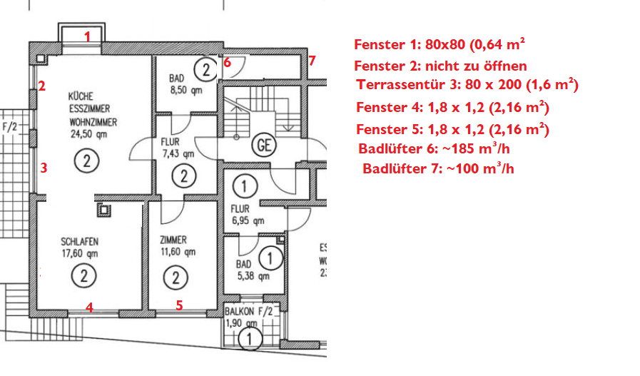

    Ich habeden angefragten Grundriss erstellt (der Hand liegt im Norden, sprich auf der Bildoberseite) und die Fenstergrößen mit angegeben, dazu die Standorte der Badlüfter. Diese haben 200 + 100 m³/h Luftumsatz, wie ich nochmal nachgeschaut habe. Die 500 m³ waren daher eine Falschangabe, das hatte leider falsch im Kopf.
    Über die Trockenbau-Vorsatzschale habe ich mich mittlerweile auch schon oft geärgert, die würde ich dort nicht nochmal hinsetzen. Leider war ich selbst völlig unbeleckt (was weitgehend auch jetzt noch so ist) und bin hier Ratschlägen gefolgt. Nun gut, jetzt steht sie halt. Würde ich sie entfernen würde ich den rechten Winkel verlieren und die Küchenzeile würde hier nicht mehr passen -der Grund weswegen sie errichtet wurde. Daher hab ich die Idee, sie komplett zuu entfernen wieder verworfen.
    Der Badlüfter 7 läuft permanent. Dieses kleine Abteil welches ans Bad angeschlossen ist (ich möchte wissen, warum dieses Räumchen überhaupt hier geplant wurde...) hat eine hohe Luftfeuchte. Hier sind Rückwand und Seitenwand erdbrührt, die Decke ist Außenwand unter einer Terrasse und die andere Seitenwand grenzt an den kühlen Flur - also ringsrum ists kälter. Die warme, nasse Lift aus dem Bad macht es nicht besser.
    Lüfter 6 ist direkt im Bad und wird über ein Rohr durch dieses kleine Abteil nach außen geführt. Über einen HYgrosensor läuft er an, sobald die Feuchte hier 70% übersteigt. Nach dem Lüften ist er meist erstmal passiv, läuft aber schätzungsweise 16-20 Stunden am Tag durch, immer mal schwankend je nach Wetterlage und Lüftungsregime.

    Mir erscheint speziell im WZ und SZ die Quer-Lüftungsfläche nicht ausreichend.
    Das die gesamte Wohnungs-Einheit ein generelles Feuchtigkeitsproblem zu haben scheint, zeigt die Einschaltdauer des Bad-Lüfters.

    Hier möchte ich kurz nachfragen, ob sich aus der Einschaltdauer des Badlüfters wirklich ein generelles Feuchtigkeitsproblem ableiten lässt. Bzw. ein generelles Problem liegt vor, was an sich unstrittig ist, aber ich interpretiere Ihre Aussage dahingehend, dass es womöglich noch andere Eintrittspfade als die Hangwand gibt.
    Die Wohnung ist klein, nur 65 m², die Bereiche offen und nur wenige, zumeist offene Türen vorhanden. Wenn an einer Stelle (z. B. der hangseitigen Wand der Küche) Feuchtigkeit in die Wohnung eintritt, bedingt dies nach meinem Verständnis unter den lokalen Gegebenheiten ja fast zwingend, dass die LF in der gesamten Wohnung sehr hoch ist.
    Zumindest im SZ erscheint mir als Laiem die Lüftungsfläche nicht klein, hier nimmt sie tatsächlich fast die Hälfte der Außenwand ein, bei einem sonst kleinen Raum. Wie groß sollte eine die Lüftungsfläche sein? Hier finde ich leider auf die Schnelle keine Angaben (außer zu Terrarien..). Die Nennung des Fachbegriffes oder eines zielführenden Schlagwortes reicht, dann suche ich die Informationen selbst raus - aktuelle lande ich da zumeist bei Terrarien.

    Ein geschlossenes Fenster ist keine Lüftungsfläche und mit zwei bis dreimaliger täglicher Stoßlüftung erreichst Du eben auch nur einen 2-3fachen täglichen Luftwechsel, egal wie groß das Fenster ist.
    Die Richtgröße für Wohnräume ist aber 0,5 facher stündlicher Luftwechsel. D.h. 12fach täglich. Merkst Du was?
    Bevor hier weitergerätselt wird, schalte erstmal Deine beiden Badlüfter auf Dauerbetrieb und sorge im Schlafzimmer für eine Zuluftöffnung.

    "Dann prüfe, woher die Feuchte kommt. Entweder kommt sie tatsächlich durch die Wand. Das lässt sich ganz einfach messtechnisch nachweisen oder sie kommt aus Deinem Wohn- und Lüftungsverhalten."
    Die Wand hat eine Feuchte von bis zu 24%, laut Anzeige des Brennenstuhl-Wandfeuchtemessgeräts. Siehe Bild im Beitrag 1. Stoßlüften führt zu einem kurzeitigen Absinken der Luftfeuchte, mit raschem Wiederanstieg. Ich werde das mit einem Datalogger nochmals nachprüfen und die Daten veröffentlichen. Leider wird das urlaubsbedingt erst übernächste Woche klappen. Danach war zumindest mir scheinbar klar, dass die Wand die Quelle ist und es wurde ja auch bereits von @Manufact dringend geraten Angebote zur Wandabdichtung einzuholen (dem ich Rahmen meiner Selbsteinsicht ja auch folgen werde ;)).

    Ich habe fleißig mitgemeißelt. Die Beschreibung mit der Wandfeuchtemessung in unterschiedlichen Tiefen war wirklich hilfreich, diese Vorgehen war mir nicht bekannt. Auch wenn es naheliegend ist. So wird auch für mich ein Schuh draus und ich kann mir das weitere, sinnvolle Vorgehen ableiten. Ebenso das Konzept mit dem 12x Luftwechsel. Danke auch für das highlighten des "langsamdrehend", das hätte ich defitiniv falsch gemacht und mich dann womöglich verfrüht über trockene Wände gefreut.
    Sollte das Mauerwerk nicht von außen, sondern von Innen her durchfeuchtet sein, ergreife ich erst einmal keine weiteren Maßnahmen außer dem Lüftungskonzept und warte ab ob Besserung eintritt. Wird es von außen her durchfeuchtet, hole ich Angebote zur Mauerabdichtung ein.
    Die Messung mit dem Brennenstuhl-Gerät habe ich selbst vorgenommen. Die Spitzen der Elektroden an die Wand gesetzt und die Werte anzeigen lassen. Vergleichsmessungen an vermeintlich trocknenen Wänden ergaben auch tatsächlich Werte im niedrigen, einstelligen Prozentbereich, so dass ich das GErät als prinzipiell funktionierend wahrgenommen habe. Exakte Werte erwartete ich mir davon auch nicht, ob die 24% tatsächlich das 18% oder 29% sind, ein Problem habe ich damit. Zu mehr war dieses Gerät bzw. dieser Wert auch nicht gedacht.
    Und ja, der Eimer müsste da fast drunter, das Mauerwerk war an einigen freigelegten Stellen auch optisch erkennbar feucht.
