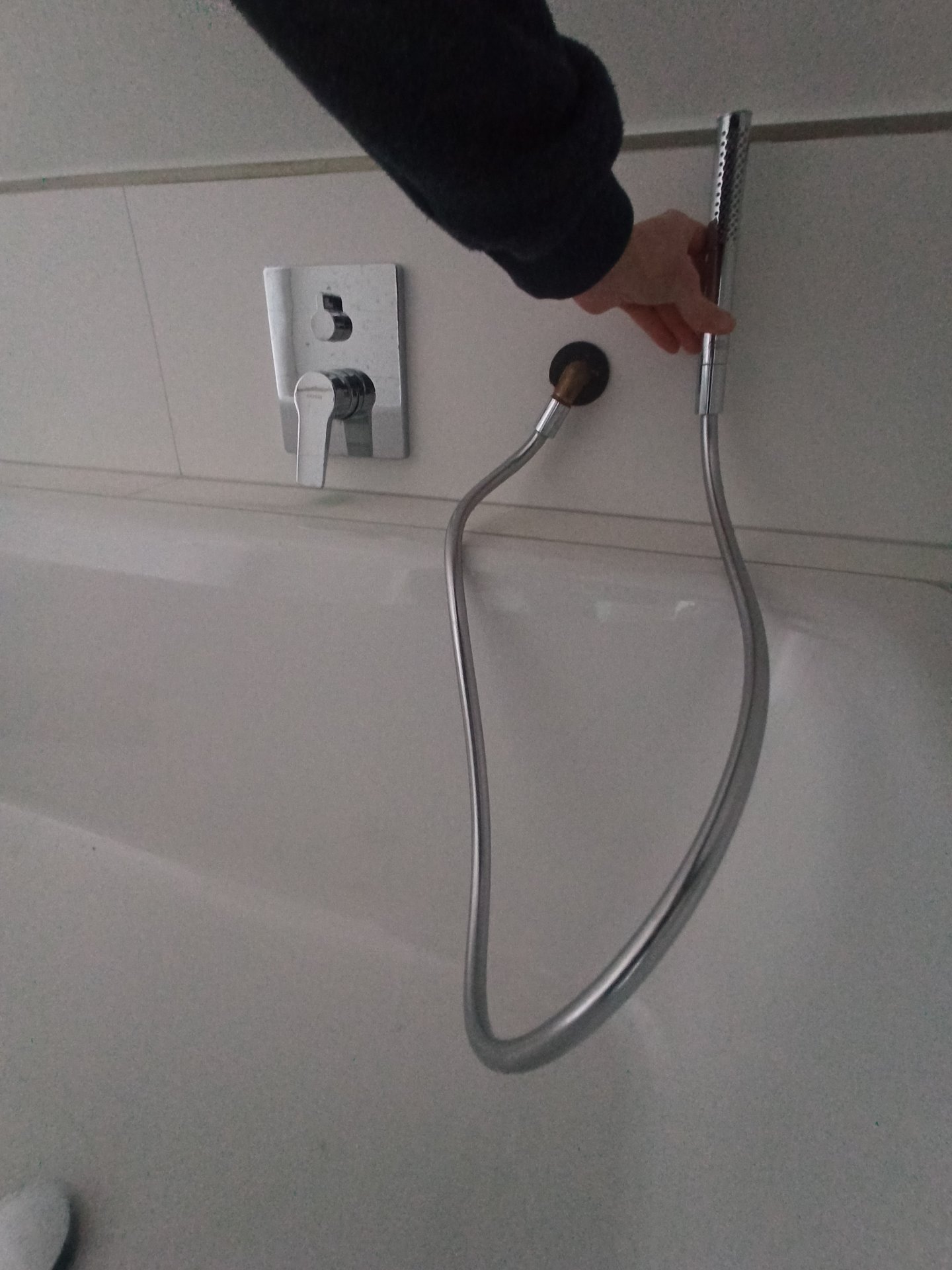

    Hallo zusammen
    kann mir bitte jemand einen Tipp geben, wie ich so etwas lösen kann.
    Wir haben eine einfache Halterung von hansgrohe, die an der Wand befestigt werden kann.
    Da wir aber diese tiefen Versatz zur Wanne haben, stünde der Schlauch fast senkrecht ab. In die Höhe können wir nicht sonderlich a.G. der Dachschräge.
    Jemand eine Idee?
    Den Installateur möchte ich im Haus nicht mehr sehen. Aber a.G. einer anderen Sache. Insofern stellt der hier aber keine Option dar. ;-(
    Danke Euch schonmal und liebe Grüße, Andrea

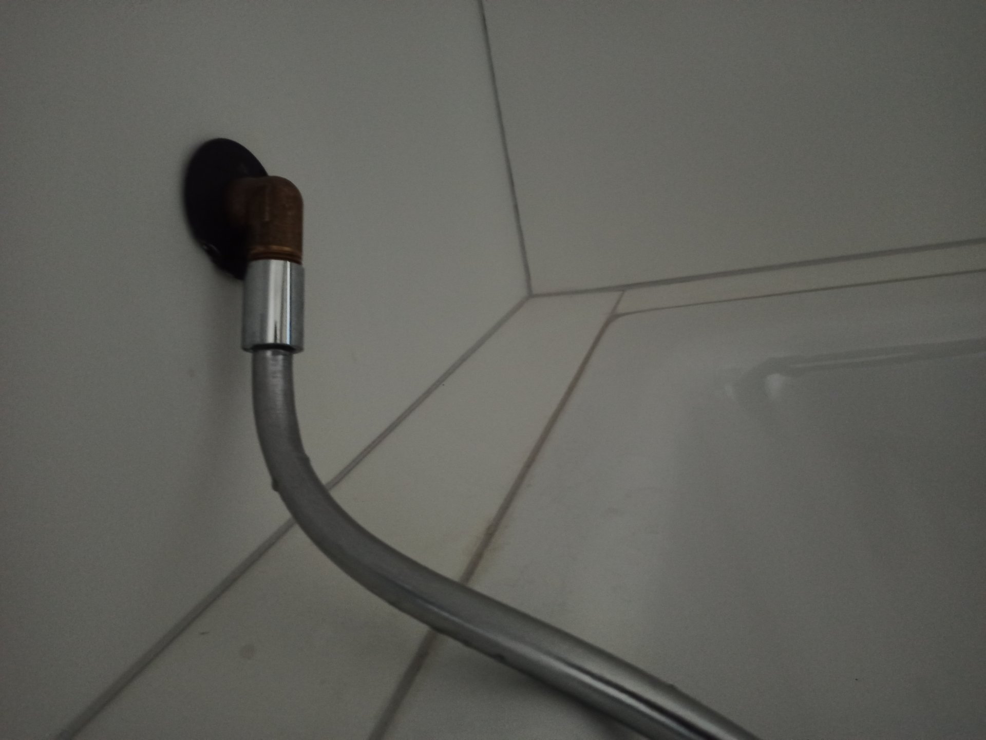

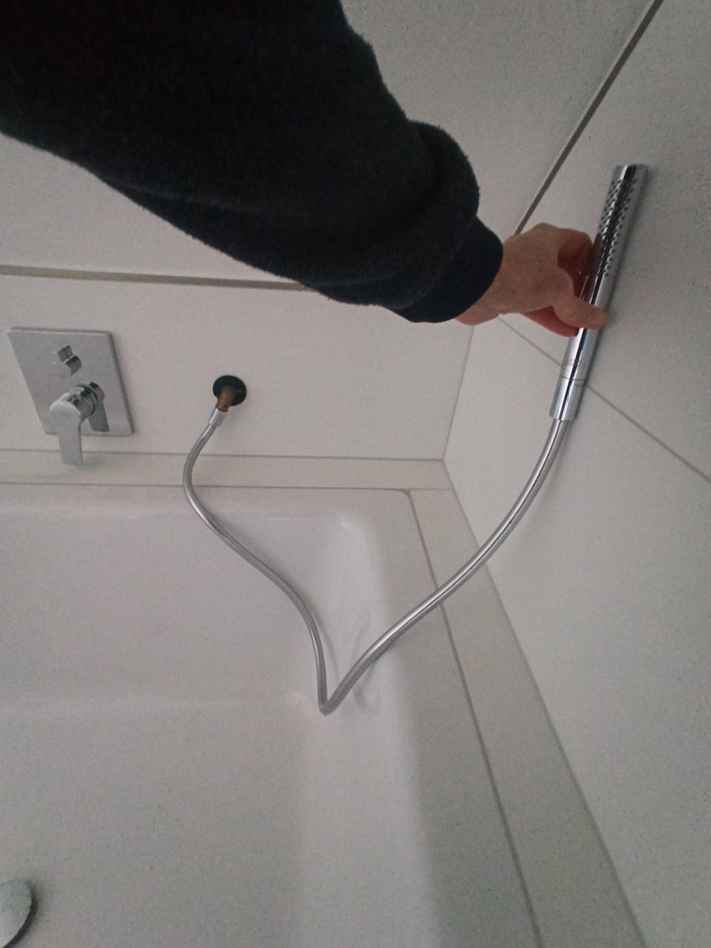

    hier sieht man, dass die "Ablage" ziemlich breit ist. 17 cm bis der Wannenrand abfällt:
    Wird die Halterung direkt neben dem Wasserauslass befestigt, steht der Schlauch sehr unschön ab. Der ist aber auch sehr steif.
    Ich könnte die Halterung auch an der anderen Wand befestigen. Sieht aber irgendwie auch dämlich aus.
    Ich finde keine Lösung, wie ich die Brause an der Wand befestigen kann und es auch einigermaßen ordentlich aussieht.
    Vielleicht brauch ich auch einfach nur einen flexibleren Schlauch?
    DANKE!!!
    Andrea

    hier das Foto aus dem ersten Post:
    Der Text aus dem letzten Post - jetzt mit Fotos.
    Danke für Deine Geduld und die Erläuterung für Dummies!

    Ich würde eine Brausstange an die seitliche senkrechte Wand schrauben oder auch nur die "Telefongabel" dort anbringen und zwar so, dass sich der Schlauch vernünftig aushängen kann.
    Metallschläuche sind gewöhnlich nicht ganz so sperrig wie Kunststoffschläuche.

    Dreh den Abgangswinkel doch horizontal und nach rechts

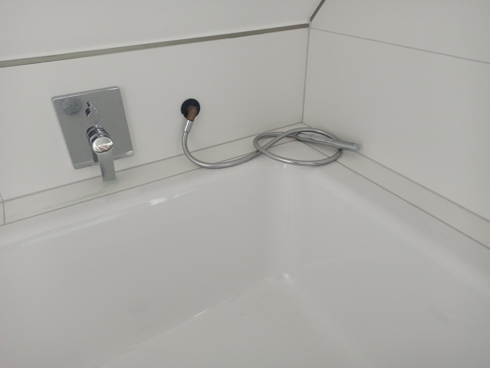

    Ich befürchte halt, dass sich der Schlauch nicht oder nur schwer aushängen wird und auf Dauer so dämlich absteht.
    Das ist ja auch eine Frage des Winkels wie der Schlauch auf den Wannenrand trifft, was wiederum abhängig von der Montagehöhe der Halterung ist. Insofern ist die rechte Wand sicher besser geeignet als die im Kniestock. Den Wasserauslass (keine Ahnung, ob das die richtige Bezeichnung ist) an der Wand kann ich aber leider nicht mehr höher legen.
    Ich dachte eher an eine Verlängerung. Also damit die Aufhängung nicht direkt an der Wand ist, sondern weiter vorne. Wisst ihr was ich meine? Gibt es sowas überhaupt?
    Den Abgangswinkel werden wir auf alle Fälle noch nach rechts drehen.

    Ich weiß, dass Du an eine Verlängerung denkst. Vermutlich gibt es auch ein verchromte Halbzoll I/A-Verlängerung. Wird aber bescheiden aussehen. Bescheidener als ein ordentlich ausgehängter Brauseschlauch, nachdem Du den Winkel nach rechts gedreht und Dir einen Metallschlauch besorgt hast.

    der Thread is zwar schon bissl her, aber ich möchte trotzdem gerne noch ein Danke da lassen. Ich hab mir eine etwas längere Halterung besorgt und einen Metallschlauch dazu. Endlich hängt der Schlauch nach unten und steht nicht waagerecht in der Luft. Ist aber noch nicht montiert. Ich brauch noch jemanden, der Fliesen bohren kann. Soweit bin ich noch nicht.
