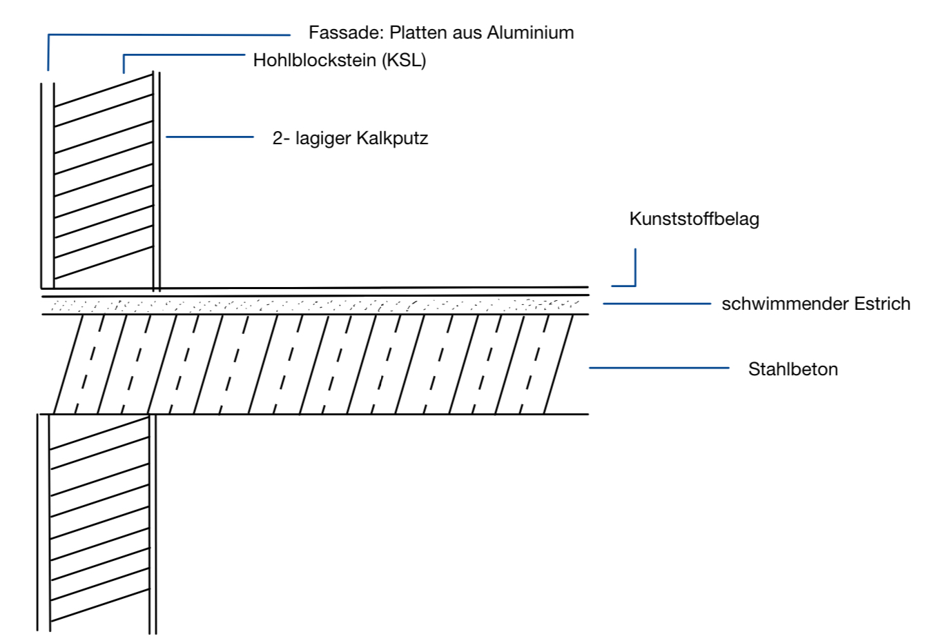

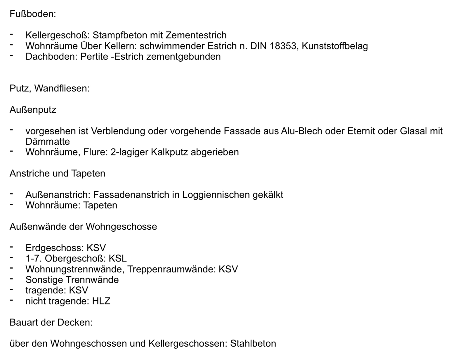

    Ich bin Student des Bauingenieurwesens und arbeite an einer Projektarbeit, in der ich mein Wohnhaus bzw. die Wand-Decken-Knotenpunkte auf ihren Feuchte- und Wärmeschutz hin untersuchen und analysieren soll. Nun habe ich die Unterlagen erhalten und habe versucht, die Wand- und Deckenkonstruktion anhand dessen zu entwerfen. Habe ich das richtig erfasst?
    Wie würden Sie den Feuchte- und Wärmeschutz bei einer solchen Konstruktion bewerten? Denn wenn ich mich nicht täusche, fehlt es an Dämmung. Aber das kann doch nicht sein, oder? Es ist aus dem Baujahr 1972.

    Dämmung gab es bestenfalls an den Kopfseiten der Betondecken in Form von Heraklith/ Styropor Verbundplatten.
    Baupläne nach Schema F. Dazu Giebelverkleidungen in der gezeigten Art: Besser als nix.
    Aber Reaktion auf Probleme mit Putzrissen, Wetterseiten und Durchfeuchtung.
    Es gab ganze Siedlungen, die komplett mit Nachtspeicher geheizt wurden. Durch die systembedingt trockene Luft kaum Feuchteprobleme....

    Nach meinem Verständnis sollte der schwimmende Estrich nicht unterhalb der Außenwand liegen. Er sollte stattdessen durch andere Bauteile vom Innenputz der Außenwand und der Stahlbetondecke entkoppelt sein.

    da hat Jemand im Auftrage des Dozenten flapsig vorgearbeitet, um die Aufgaben zu erstellen. Mehr nicht

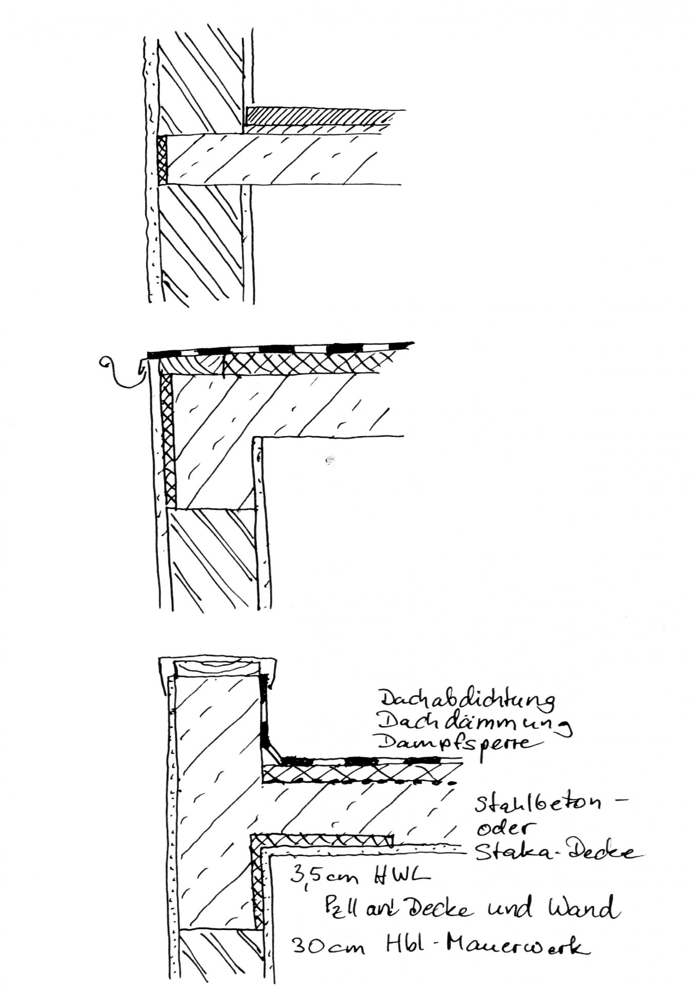

    Baujahr 1972?
    Da findest du in der Werkplanung (Schal- und Bewehrungspläne) im Bauamt meist solche Zeichnungen:
    Die Dämmung wurde (egal ob als Innendämmung des Deckenrandes oder als außenliegende Deckenranddämmung in 35mm HWL-Platte (sog. Sauerkrautplatte) hergestellt.
    Bild 1: Flachdach ohne Attika
    Bild 2: Flachdach mit Attika
    Bild 3: Außenwand mit Geschosdeckeneinbindung
    Wenn du für solche Details heute eine Wärmebrückenberechnung machst, wirst du feststellen dass diese Art der Dämmung lausige Innenoberflächentemperaturen hervorruft und ein fRsi-Wert von deutlich unter 0,70 aufweist, ergo es handelt sich in der Regel um schimmelpilzkritische Wärmebrücken die nur mit einem erhöhten Heiz- und Lüftungsaufwand trocken und schimmelfrei gehalten werden können.
