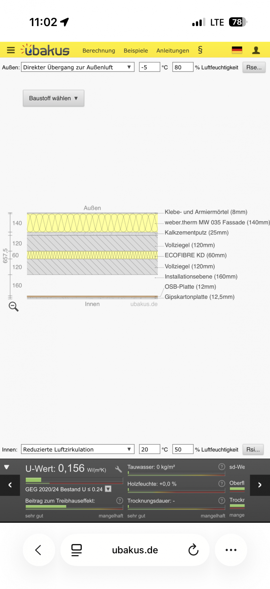

    Moin,
    wir sanieren gerade unseren Altbau und dabei ergibt sich der untere Wandaufbau.
    zur Erklärung: Dieser Große Hohlraum entsteht durch eine sehr ungeraden Wand und einem Sockelvorsprung unterhalb der Mauer. Daher ist es nicht möglich gewesen die Trockenbauwand dichter ranzustellen.
    Nun zu meiner Frage: Stellt dieser Wandaufbau ein Problem da?
    Laut U-Wert-Rechner nicht, aber wie sind eure Erfahrungen dazu?

    Da Du ja außen dämmst, kannst Du vielleicht sogar auf die OSB-Platte verzichten und lieber 2x12,5mm GK machen.
    Wie sehen denn die Fensterleibungen bei der Konstruktion aus?
    Warum bleibt die Wand von innen nicht einfach so, wie sie ist?

    Hallo, danke für deine Antwort. Die Laibungen sollen mit 12,5mm Gipskarton über Ansetzbinder verklebt werden.
    wie gesagt, dadurch das die Wand sehr uneben ist und dieser Sockel noch ist, wären wir teilweise bei 10-12cm Putz um die Wand gerade hinzubekommen.

    Aber was ist so schlimm an einer krummen Altbauwand?
