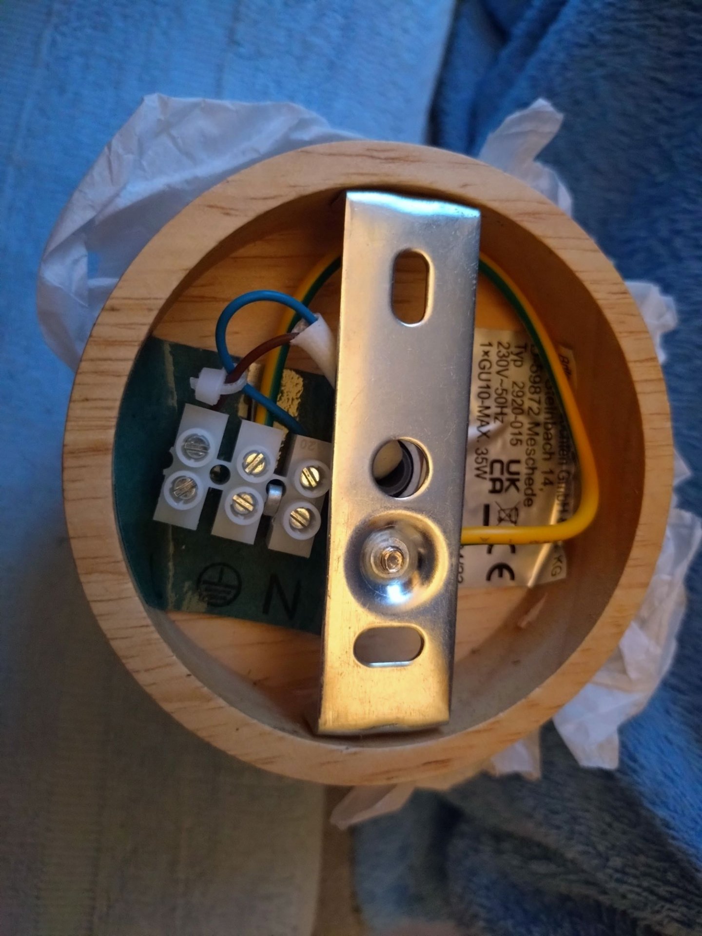

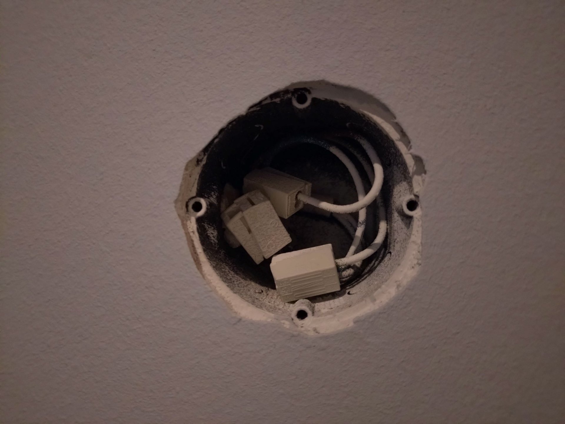

    Hallo, wir hatten einen Lampenauslass bestell und leider eine Wanddose bekommen.
    Nun wollen wir daran eine Wandlampe befestigen.
    Die Lampe hat einen "Bügel", der eigentlich an die Wand geschraubt wird, wo dann seitlich die Lampe dran befestigt wird.
    Wie können wir die Lampe jetzt befestigen?
    1. Dose zuspachteln und einen Wandauslass draus machen?
      • Wird das aus Gips stabil genug?
      • Wäre das so überhaupt ok? Der NYM-Mantel ist ja schon ab und die Adern liegen frei... (Müsste man dann ein Stück Mantel drüber schieben?)
    2. Eine Metall-Platte auf die Dose schrauben und dann den Bügel auf die Platte?
      • Habe da leider nichts passendes gefunden, müsste man also selber aus z.B. 3mm Alu oder so schnitzen...
      • Die Platte sollte ja mit vier Schrauben an der Dose halten?
    3. Andere Möglichkeiten?
    Gibt es Richtlinien die dabei zu berücksichtigen sind?

    Die Dose:
    Die Lampe:
  4. #4 ichweisnix, 20.04.2024
    ichweisnix
    ichweisnix
    21.11.2022
    2.114
    831
    Ich würde 2. machen.

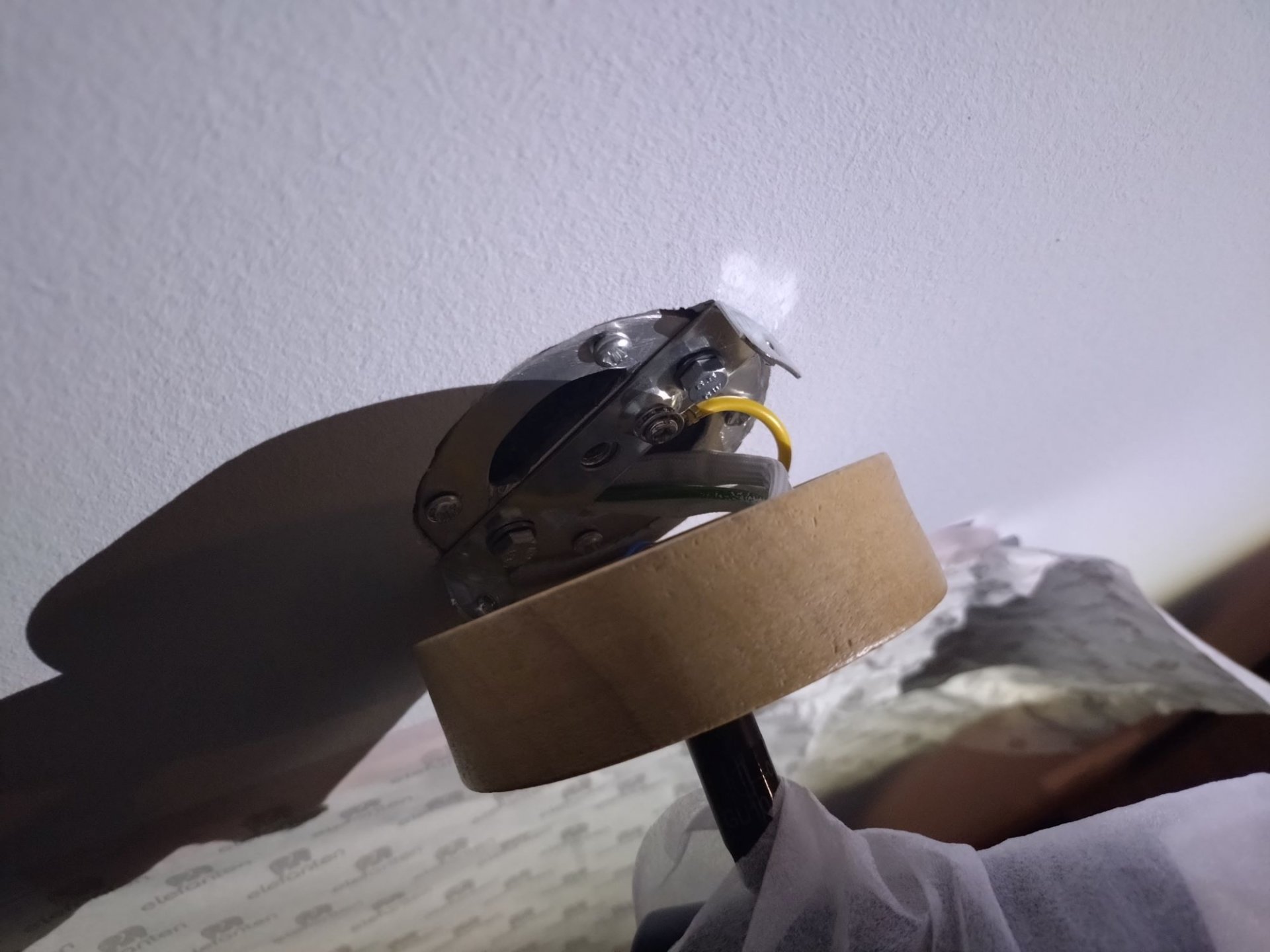

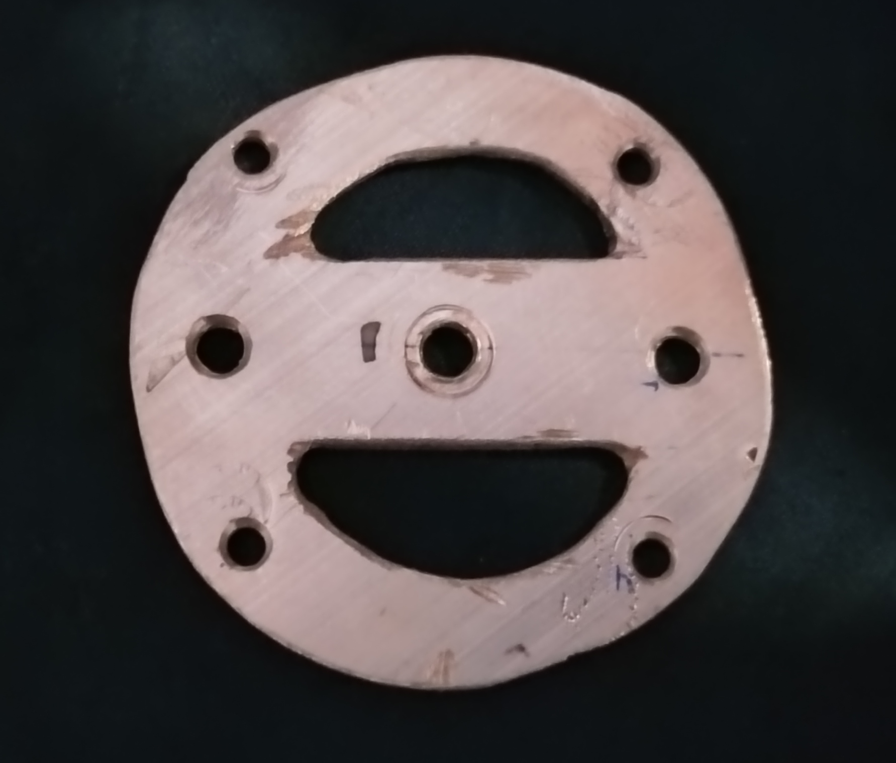

    Bin jetzt endlich fertig geworden...
    Habe eine 3mm Alu-Platte genommen
    • auf ca. 7cm Durchmesser geschnitten und geschliffen
    • 4 Löcher für die Wand-Dose gebohrt
    • 2 Löcher für die Lampe gebohrt
    • 2 große Ausschnitte für die Leitung geschnitten und geschliffen
    (mit einem Laser-Cutter wäre das natürlich schöner geworden, aber hinter der Lampe seiht es ja keiner...)
    mit 4 Schrauben in der Dose sieht das dann so aus:
  6. #6 ichweisnix, 26.10.2024
    ichweisnix
    ichweisnix
    21.11.2022
    2.114
    831
    Mit einer Kreuzform statt rund hättest du Zeit gespart.
