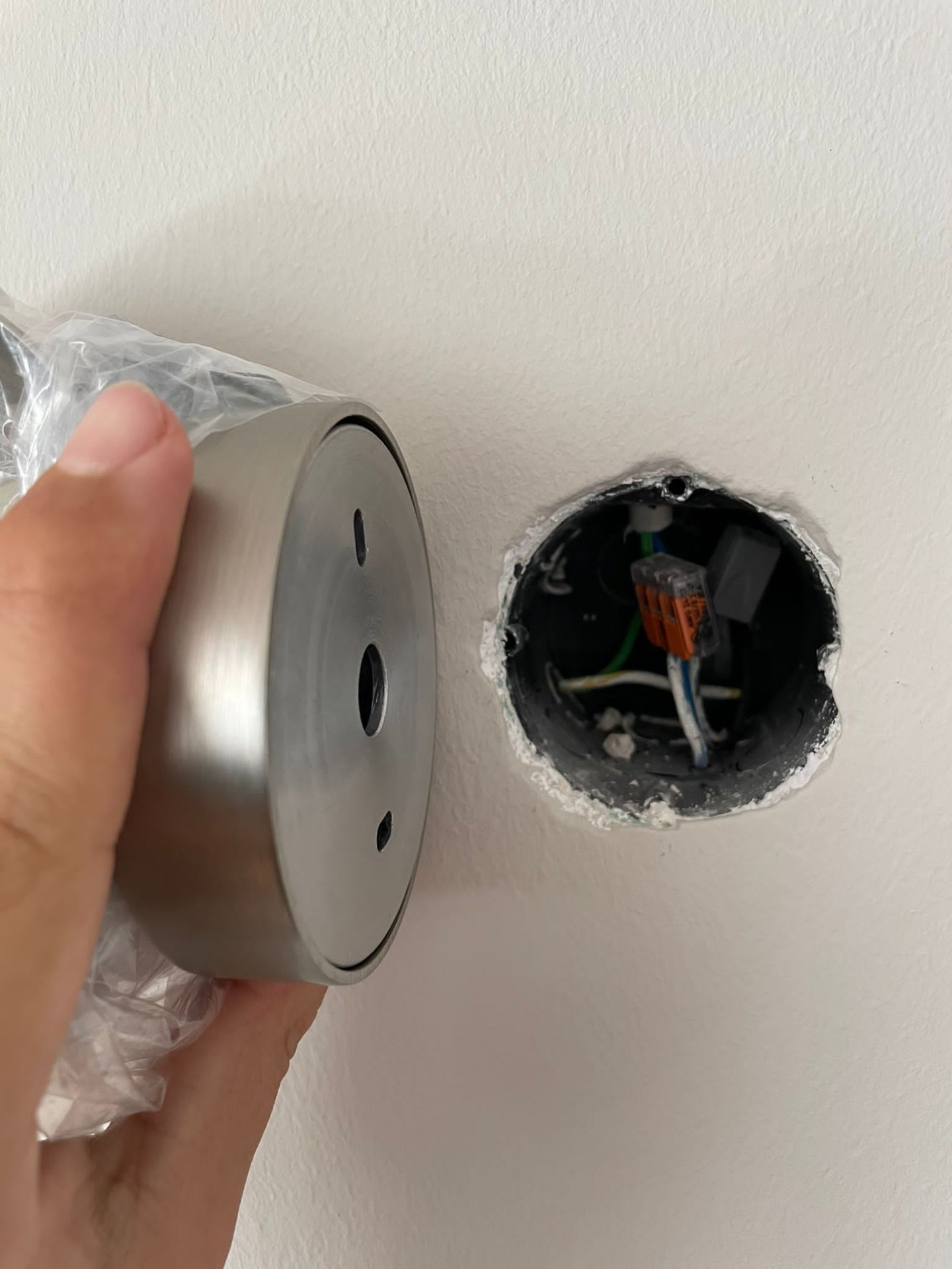

    wir würden gerne Wandleuchten in unserer frisch renovierten Wohnung anbringen, allerdings ist das nicht so einfach, denn wir haben Dosen mit einem Durchmesser von 6cm, bei unseren Wandleuchten ist es jedoch so, dass die Installationsfläche gar nicht so groß sind (Durchmesser der Lampen 8cm), d. h. die Schraubenlöcher treffen auf die Fläche der Elektrodose.
    Gibt es hierfür Adapter, etwas was man in der Dose feststecken kann oder würde ein Tragering reichen?
    Vielleicht hat jemand eine Idee, die Wandlampen sind absolute Wunsch- und Traumlampen und daher ist ein Austausch eher keine Lösung.
    Wand ist auch schon gestrichen und fertig seit einiger Zeit, daher wäre Loch zumachen und verspachteln aktuell auch keine Lösung…

    Hier das Bild :(
  8. Nas
    Nas
    23.06.2022
    Ich habe absolut keine Ahnung, vor allem gibt es 8 solcher „Löcher“ in der gesamten Wohnung…Hilfe

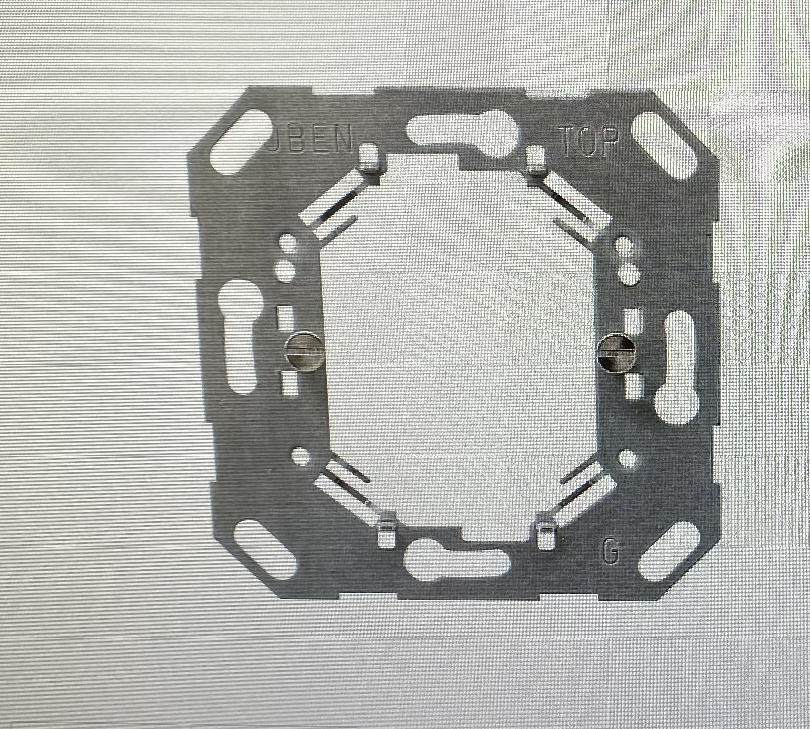

    Mit einem Tragring wie es im anderen Thread beschrieben wurde, müsste gehen

    Wie sieht sowas denn aus? Sehe bei dem anderen Thread leider kein Bild dazu…
    So in etwa? Weil das würde ja dann unter der Lampe rausragen vermutlich…

    Die korrekte Antworte wäre halt die UP Dose ausstemmen und dann z.B. mit Gips füllen und dann die Lampe ganz normal anbringen.
    Ich kann dir jetzt net noch mehr Hinweise geben, wie du mithilfe des Tragrings, einer Flex, eines Bohrers, Blechschrauben, etc. etwas "basteln" kannst, denn das hier ist halt kein DIY/Bastelforum....

    Passen die zwei Montagebohrungen deiner Lampe nicht ?
    Sieht auf dem Bild so aus, als wären die für die Unterputzdosen gemacht.
    Wenn der Abstand nicht genau stimmt kann man auch mit einer Feile nacharbeiten oder neue Löcher in das Blech der Lampe bohren.
    Meist ist es nötig Scheiben beizulegen da die Köpfe der UP Dosen recht klein sind.
    Die Schrauben der Unterputzdosen können übrigens bis zu 3kg belastet werden so viel ich in Erinnerung habe. Und ja, die sind üblich und Standard.

    Leider passen die da garnicht drauf, also das sieht auf dem Bild passender aus als es tatsächlich ist :/ :(

    Was nicht passt, wird passend gemacht.
    Feilen, bohren usw. Sowas ist in 5 Minuten angepasst und montiert.
    Übrigens: wenn die Schrauben in der UP Dose fehlen, einfach eine neue im Baumarkt holen und als Ersatzteilspender nutzen.

    Es wurden auch schon lange Schrauben extra für Nas und Co. erfunden, mit denen man in einen Dübel am Boden der Dose schrauben kann. Natürlich nur, wenn die Wand nicht nur 7cm hat.
