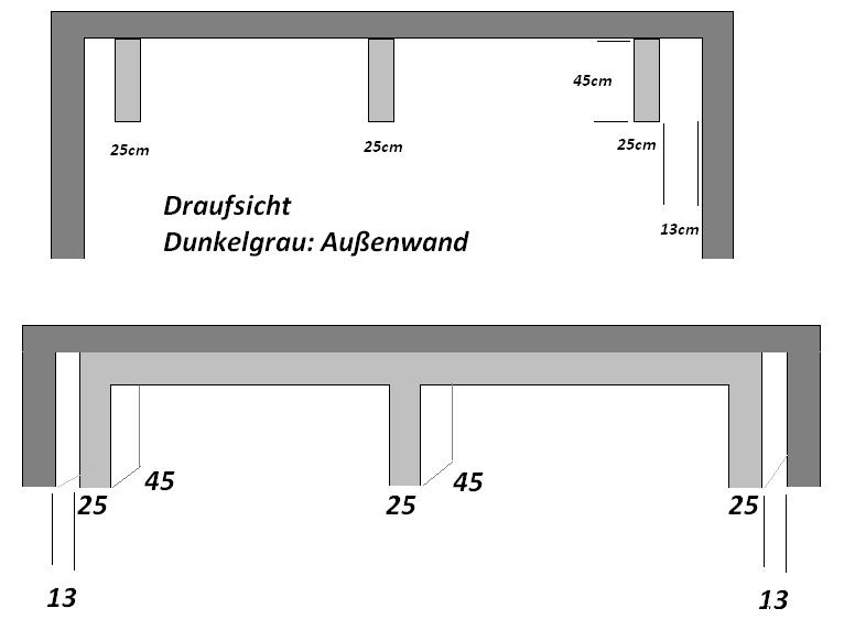

    Folgende Ausgangslage: Ich habe einen trockenen Keller gemauert aus üblichen Bimsbetonsteinen (BJ: 1980) und verputzt mit Rotband. Dort möchte ich einen Raum renovieren.
    In dem Raum wurde auf einer Wandseite (Siehe Foto) eine Art "gedrehtes U" an die Wand gemauert (3 Säulen aus BIMS ; waagerechte Wanne aus Beton) um im Erdgeschoss darüber einen Schacht für einen versenkten Heizkörper zu ermöglichen.
    Nun meine Frage: Die beiden äußeren Säulen sind (leider) nicht direkt bis zur Wand gemauert worden (13cm Abstand zur Außenwand). Dadurch entstehen insgesamt zwei Nischen. Die Tiefe der Nischen beträgt 45cm. Bisdato wurden die beiden Nischen mit einem Brett verdreckt.
    Ich würde gerne die Nische zumauern und mit Rotband verputzen um eine einheitliche Optik zu schaffen.
    Wie muss ich genau (detailiert) vorgehen? Habe ich die Gefahr eines Taupunktes? Ich habe keine Ahnung von Mauern.

    Ich verstehe die Skizze und die Frage nicht ganz:
    Ist unter "Wanne" ein Stahlbeton-Unterzug zu verstehen, der oben bündig mit der Decke abschließt und auf drei Stahlbetonpfeilern aufliegt?
    Falls ja, weiß ich nicht wo das Problem liegt ... die Statik wird durch das Zumauern ja nicht beeinträchtigt und in die 13cm würde hervorragend ein normaler 11,5cm Stein passen ... die gibt´s z.B. 49 lang und 24 hoch.

    @Niko, Danke für deine konstruktive Antwort. Ja es handelt sich um einen Unterzug der auf 3 Bimsbetonpfeilern aufliegt. Die Statik ist ja auch nicht das Problem. Ich möchte die Nische doch einfach nur zumauern und verputzen :-(
    Bedenken habe ich, weil eine zugemauerte Nische dann parallel an die Außenmauern angrenzen würde. Ich habe hier im Forum Fälle über das Zumauern von Heizkörpernischen gelesen, wo es Probleme mit dem Taupunkt gab und sich Feuchtigkeit gebildet hat.
    Wenn mir also jemand sagt, "nein das dürfte nicht passieren" kauf dir obige Bimssteine + einfachen Mörtel? und mauere den Spalt zu. Dann wäre die ganze Sache hier auch schon gegessen. :cool:
    Bedarfs es eigentlich auch einer "Sperrschicht auf Mörtel"?
    (PS: Ich weiß eben nicht warum der Maurer damals den Spalt gelassen hat.)

    @ Counterman: Ich denke, wenn sich jetzt kein Kondensat an der Wand bildet dann auch nicht mit einer Schicht Bimsbeton davor, weil dann einfach kein hoher Temperaturunterschied zwischen Kellerluft und Wand herrscht. Etwas anderes ist es in beheizten Räumen - dort ist eine Innendämmung immer problematisch. Ich würde mal sagen: frei Mauern mauern mit Kalkzement und nicht einem dieser ätzenden Baukleber ... natürlich kannst du auch normale Ziegel nehmen ... wird doch verputzt.

    Danke für deine Antwort. Ich habe vergessen zu sagen, dass in diesem Zimmer geheizt wird. Das ist ein Wohnraum. Verstehe ich also richtig, dass man mit Absicht den Spalt erstellt hat?
