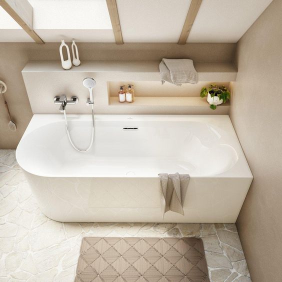

    hallo,
    ich plane eine vorsatzschale hinter der badewanne inkl. einer wandnische. die wand soll nicht gefliest werden, sondern "nur" mit latexfarbe geschützt werden.
    ursprünglich plante ich die edelstahlnische, gerne möchte ich aber über eine alternative nachdenken, da mir diese einfach besser gefallen und sich diese variante ins bad besser einfügen würde.
    die idee ist, dass wir eine trockenbaunische machen, dann den gesamten bereich abdichten (gesamte rückwand) und dann die nische mit latexfarbe bestreichen.
    reicht das eurer meinung nach aus, dass sie 100% dicht ist?
    unsere tochter (6a) wird die nische sicher zum spielen verwenden, d.h. es wird mehr als spritzwasser entstehen :-).
    im netz bin ich auch auf die idee von elefantenhaus gestoßen.
    ich dank' euch!
    Liebe Grüße, Judith

    Das Beispielbild sieht toll aus und könnte auch mir gefallen. In der Realität würde ich das aber nicht umsetzen. Ist unpraktisch (gerade mit Kindern). Stattdessen würde ich in diesem Bereich Fliesen einsetzen, die durch ihr außergewöhnliches Design auf sich aufmerksam machen. Kann mir da z.B. sehr gut Mosaikfliesen vorstellen oder Natursteinfliesen. Also etwas super exklusives, dass man sich auf einer großen Fläche nicht leisten würde. Meine Erfahrung beim Hausbau:
    - praktisch
    - schönes Design
    In der Reihenfolge. Häuser sind zum leben und nicht zum anschauen gedacht. Auch wenn das eine das andere nicht ausschließen muss.

    Ich kann mir nicht vorstellen, dass die auf dem Bild einfach nur Latexfarbe verwendet haben. Das ist warscheinlich eher ein Betonspachtel wie z.B. Betoncire. Um sowas Optisch ansprechend hinzubekommen benötigt man wie allgemein bei Spachtelarbeiten viel Geschick und Erfahrung. Fliesen und eine fertige Wandnische (die gibt es übrigens auch aus Keramik oder Verbundwerkstoffe) wäre etwas einfacher zu bewerkstelligen.

    Microbeton / Zement wäre eine Option.

    vielen dank für eure antworten.
    dann werd ich mal in richtung weißem beton cire denken :-).

    Werbebilder, wie sie für Pinterest sind Dekobilder/Bühnenbilder oder Ausstellungen, die fotografiert werden, müssen nicht funktionieren.

    Deshalb ja die Frage hier .
    Die Welt schaut nicht aus, wie Pinterest, das ist jedem klar, vor allem wenn man Kinder hat. Die Idee eine vorsatzschale und eine wandnische zu machen und auf Fliesen zu verzichten, ist aber auch nicht sonderlich fancy ☺️

    Was aber noch lange nicht heißt dass sowas nicht funktionsfähig ausgeführt werden kann.

    Alles mit Flächendichtung ist schon mal richtig und wichtig.
    Aber darauf Farbe kann man vergessen. Dafür braucht man Fliesen.
    "oder" eine Alu Verbundplatte (meist um die 3mm dick) ! Die gibts auch in jede Menge toller Farben, Muster usw.
    Wiegt nicht viel, kostet nicht die Welt, wird heute oft mm genau mit Laser zugeschnitten, klebt man einfach mit Montagekleber an die Wand, ist nass abwischbar und feuchtigkeits unempfindlich.

    Das weiß ich (Fliesen, fertige Nische). Nachdem die Badewanne an der Frontseite aberverfliest wird, indem sie sozusagen aus dem Boden "rauswächst" und auch rechts und links noch verfliest ist, wäre uns das zu heftig vom Look. Daher die Suche nach einer Alternative, die funktional ist und auch gut aussieht.

    Noch eine Idee: Glas, wie bei Rückwänden von Kochfeldern. Schau mal bei Sprinz.

    Oder, oder, oder, oder einfach Mikrozement nehmen und gut ist.

    Um das Thema zu schließen: Ich werde jetzt eine Nische aus Mineralguss nehmen und die Wand dahinter mit einem matten 2-K-Lack streichen. Danke für eure Inputs!
