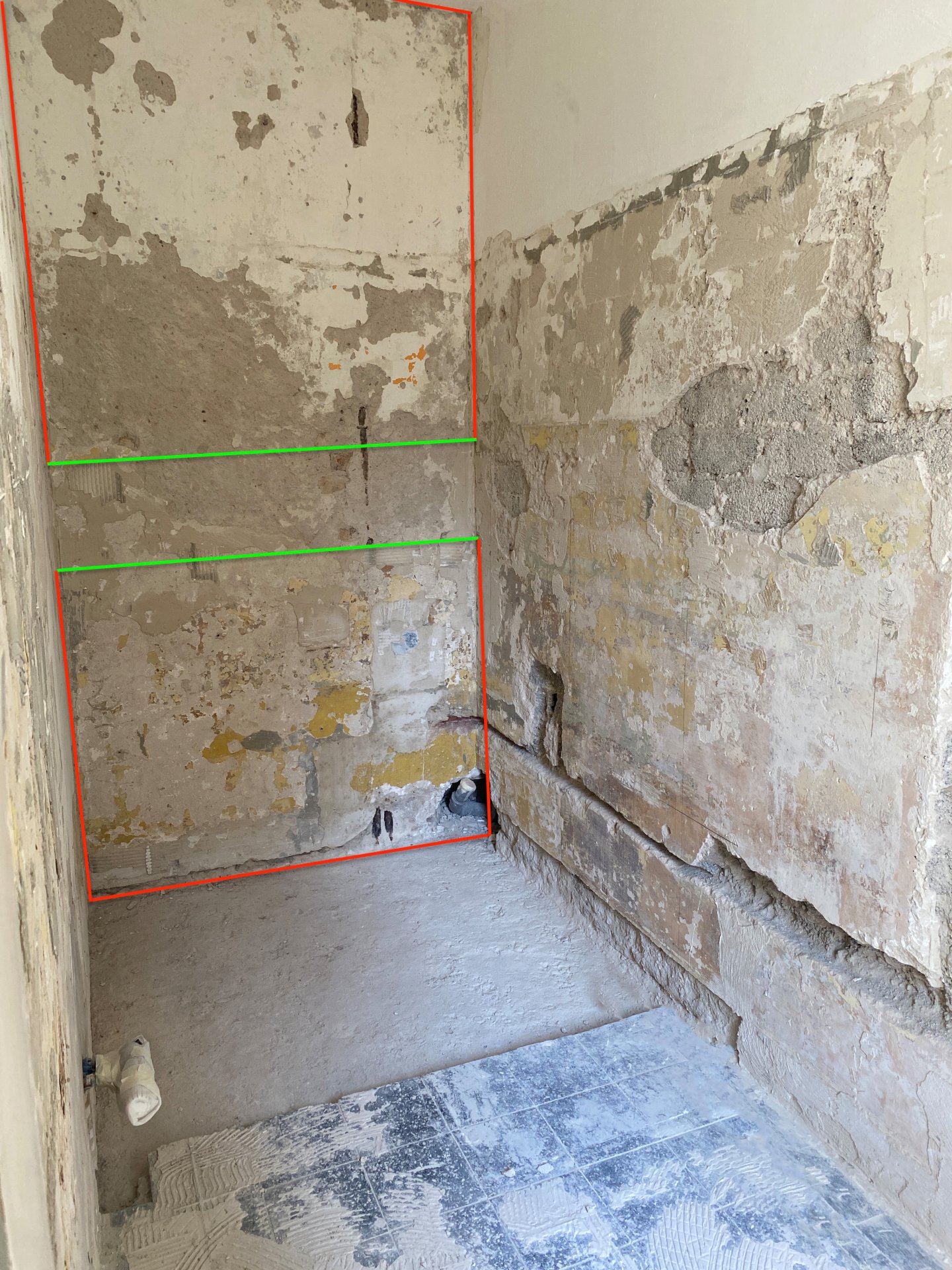

    ich würde gerne im Rahmen der Sanierung des Badezimmers im Duschbereich eine Wandnische (grüne Markierung) über die gesamte Wandbreite (rote Markierung) realisieren.
    Ein Bild, wie es ungefähr aussehen soll, habe ich ebenfalls angehangen:
    Es handelt sich um eine Außenwand aus Ziegelsteinen, die seitlichen Wände werden lediglich verputzt und später ebenfalls mit Fliesen belegt. Nun stellt sich mir die Frage, wie sich das am besten realisieren lässt.
    Folgende Möglichkeiten schweben mir vor:
    - Eine Leichtbauwand mit entsprechender Aussparung der Nische und Sturz davor setzen
    - Ein Ständerwerk aus Trockenbauprofilen, wobei die seitlichen UW-Profile stören würden, so dass die Nische nicht mehr bis zu den seitlichen Wänden durchgehen würde
    - Einen Sturz einziehen und oben sowie unten Bauplatten davor setzen
    Über Anregungen oder Lösungsvorschläge würde ich mich freuen!

    Du kannst doch die UW-Profile im Bereich der Nische unterbrechen. :think

    Dann wäre der obere Teil des Ständerwerks nur an den seitlichen Wänden und der Decke befestigt und hat keine Verbindung zum Boden. Ich habe diesbezüglich etwas Bedenken wegen des Gewichts nach der Beplankung und den darauf folgenden Fliesen.

    ich würde das mit UD und CD Profilen realisieren, die nach hinten abgefangen werden, dafür gibt es im Fachhandel entsprechende Teile,
    dann 1 oder 2 Profile mehr einbauen,
    zum befestigen der Profile holst du die guten roten (8x80) von Hilti,
    als Beplankung 1 x 20 mm GK

    Ich würde hier Porenbeton bevorzugen. Für den Sturz U-Schalen. Die Bewehrung kann dann links und rechts in der Wand befestigt werden. Zusätzlich ein paar Mauernker für den Rest der Mauer.
    Der Putz sollte möglichst komplett runter und nicht nur ausbessern.

    Danke für deine Einschätzung, das wäre sicherlich die stabilste, wenn auch aufwändigste Variante.

    Ich habe nicht das gleiche aber ähnliches mit Porenbeton realisiert. Ein Sturz ist sicher von Vorteil, wobei Porenbeton, auch in größerer Stärke, mit Fliesenkleber an die Wand geklebt bombenfest hält.
