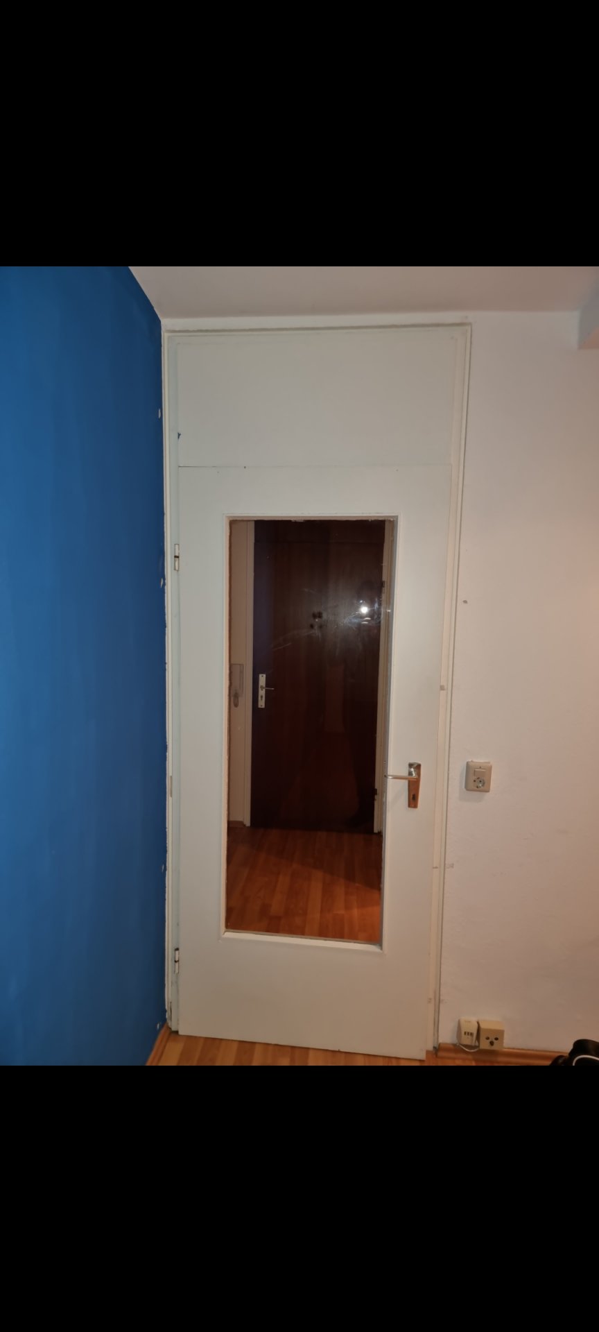

    ich bin neu hier in dem Forum und habe gleich eine Frage.
    Ich möchte eine von mir kürzlich erworbene Wohnung in Eigenleistung sanieren und in diesem Zudammenhang auch die Zimmertür austauschen.
    Es handelt sich um eine Tür mit Oberblende. Das Wandöffnungsmaß beträgt ca. 240 cm x 100 cm.
    Die Wandstärke ca. 8 cm.
    Ein Bild habe ich beigefügt.
    Gerne würde ich eine Zimmertür mit Standartmaßen einbauen, frage mich jedoch wie ich das Wandöffnungsmaß in der Höhe reduzieren kann. Kann ich da Kanthölzer nehmen ? Oder geht das evtl auch mit Wandprofilen für Rigipsplatten ?
    Was geht am schnellsten ?

    Hallo
    Meine Gedanken wären:
    Erstelle eine sichtbares Holz Paneel mit einer zur Tür passenden Dreischichtplatte die zur Tür-Beschichtung passt, oder eine Festfeld aus einem Rahmen aus Kanthölzer und darauf Rigips schrauben und verputzen etc pp.
