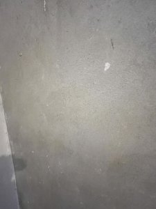

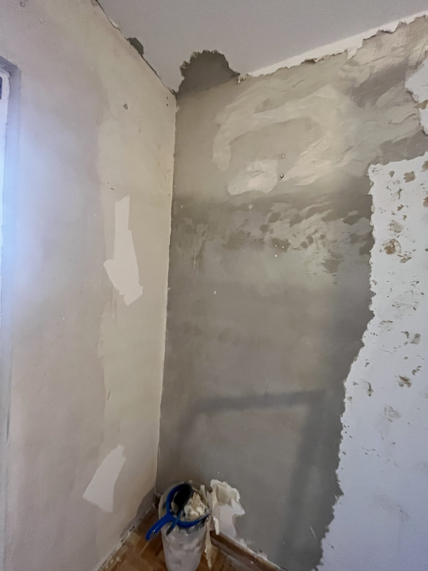

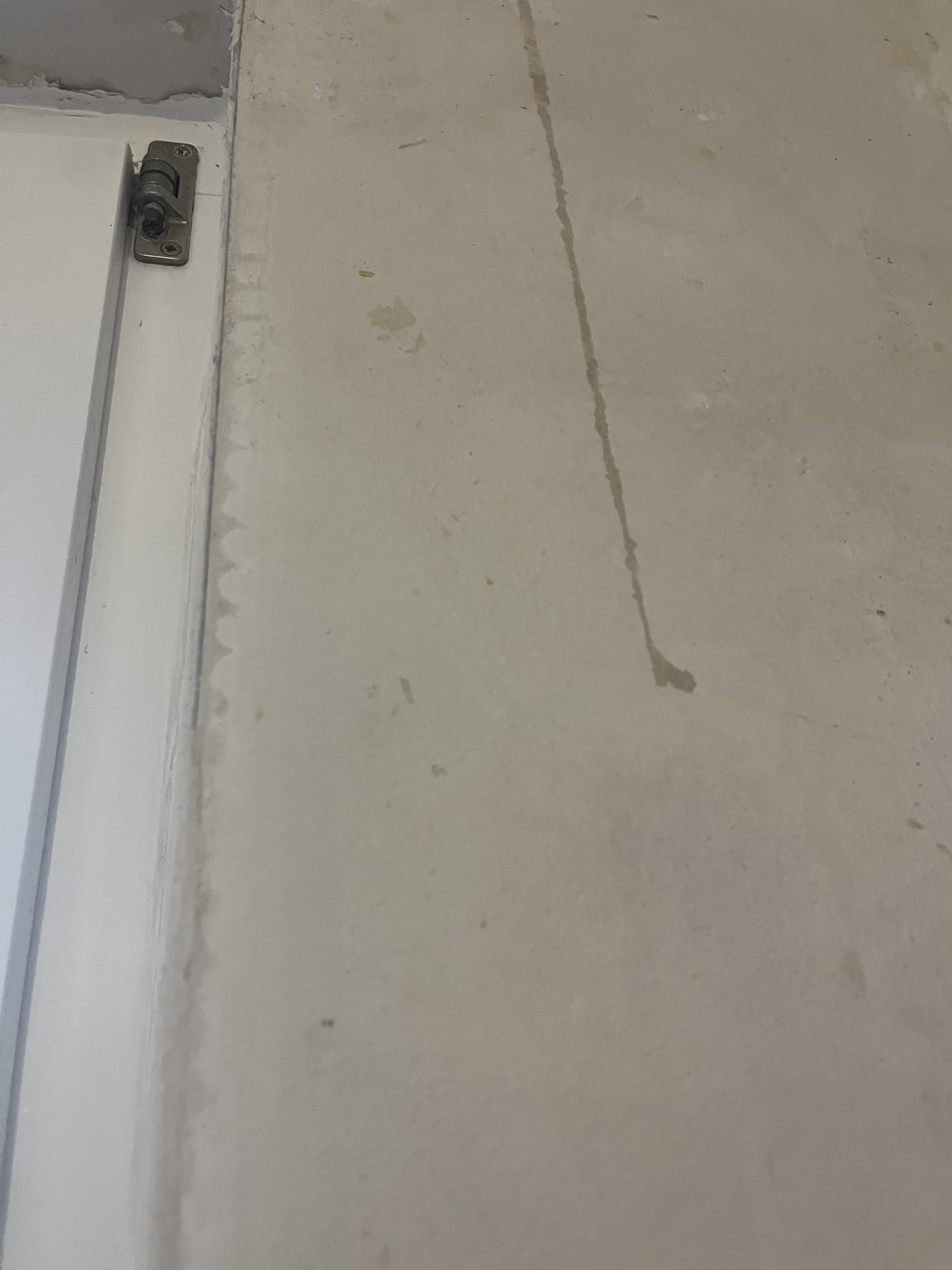

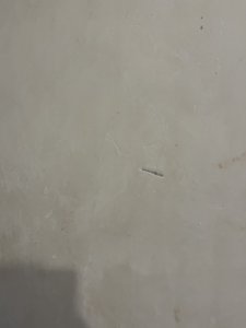

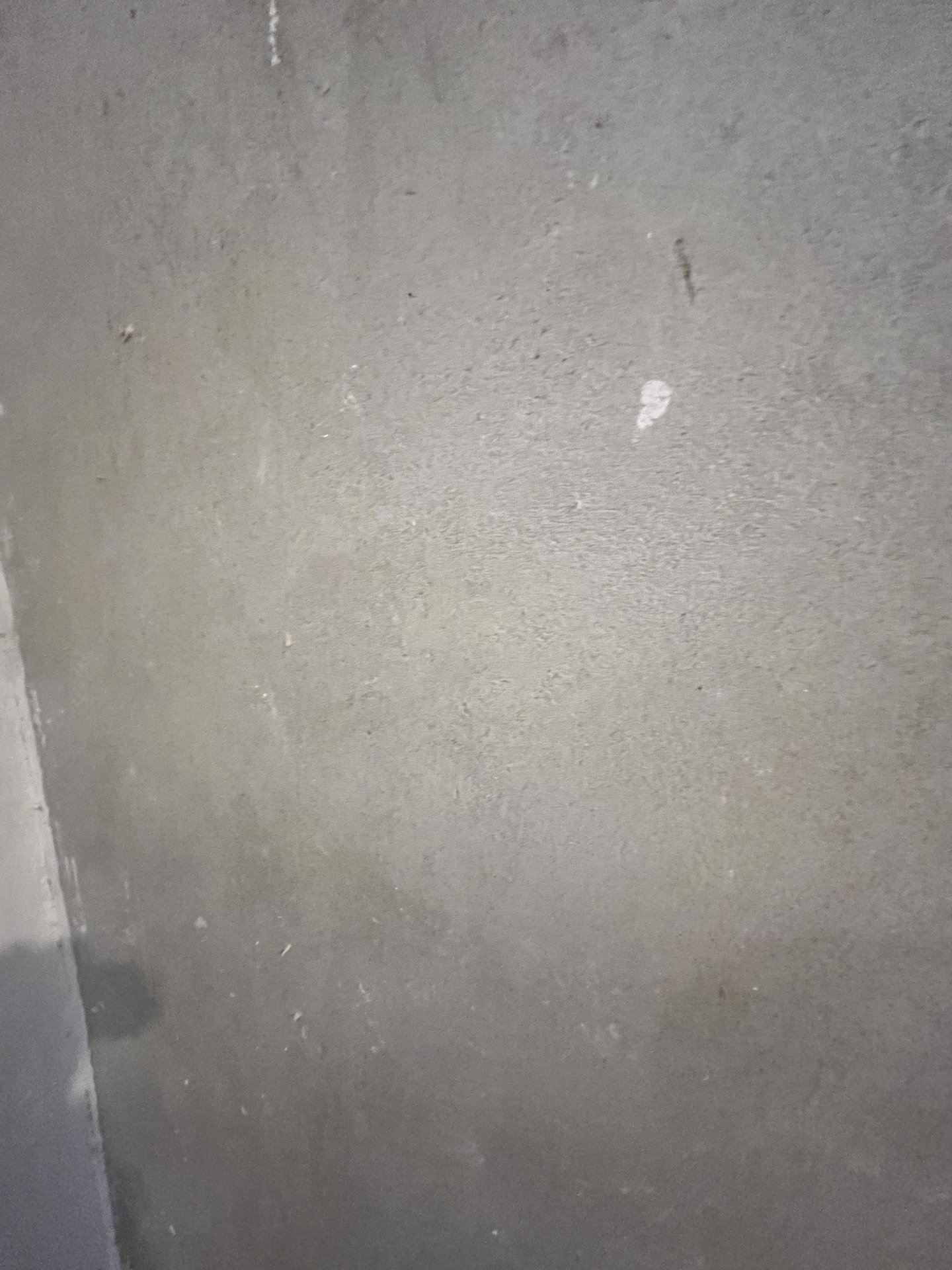

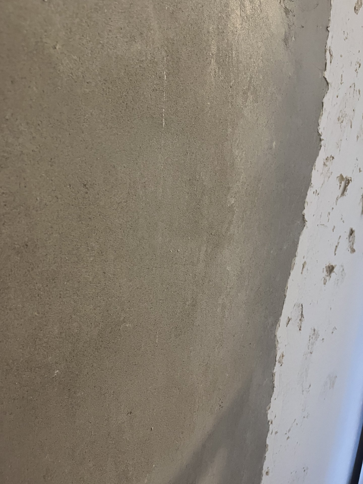

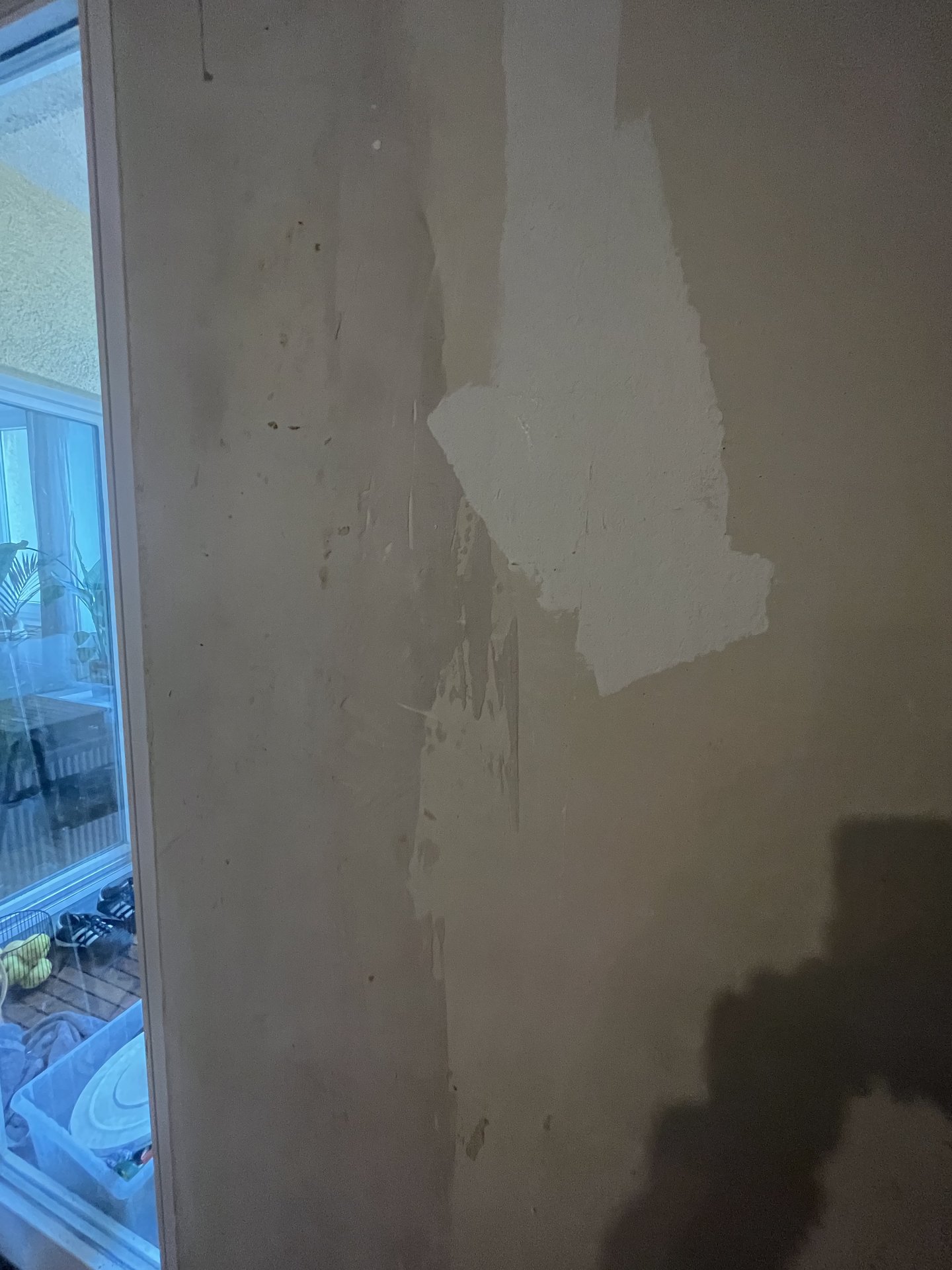

    ich hoffe meine Frage ist hier richtig platziert und jemand kann helfen mit einer Einschätzung:

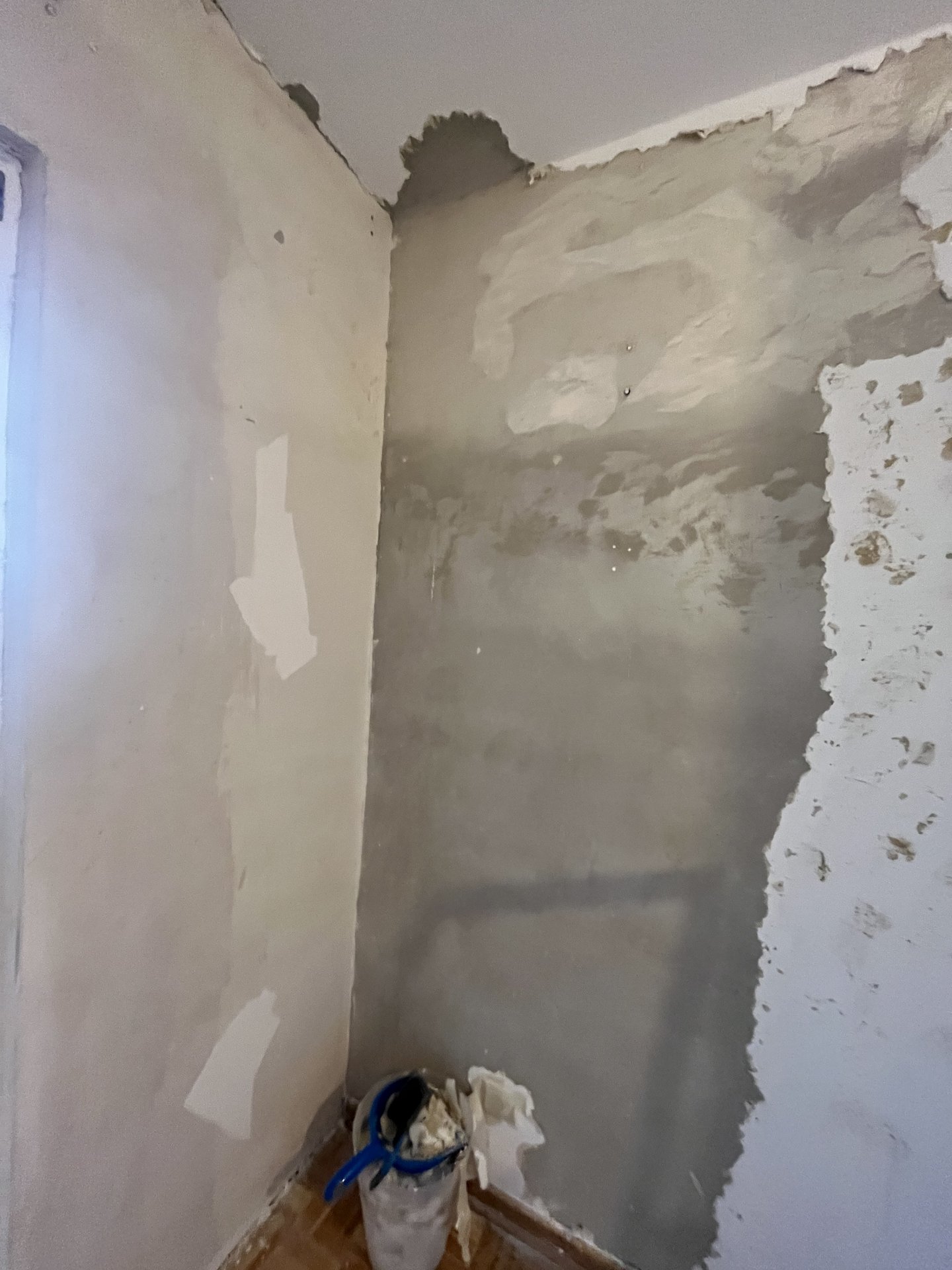

    Ich bin aktuell schwanger im 7.Monat und der Nestbautrieb hat zugeschlagen. Nun sitze ich im künftigen Kinderzimmer und habe die alte Rollfaser abgemacht und will durch Malervlies ersetzen (lassen). Die erste Wände waren super glatt nach meinem Empfinden, die Decke und eine Seite sind aber nur grau verputzt und mit sichtbaren Poren, aber auch „glatt“ und gerade. Nun bin ich unsicher.. muss da nochmal komplett verspachtelt werden oder reicht das aus für ein ansehnliches Ergebnis? Malervlies wird am Ende noch gestrichen. Ich lade mal Fotos hoch und freue mich auf Einschätzungen falls das so als Ferndiagnose halbwegs möglich ist.

    Ja auf jeden Fall vollflächig spachteln und schleifen. Raufaser verzeiht solche Unebenheiten, Glattvlies leider nur bedingt bis garnicht.

    Lass es spachteln, dann brauchst Du auch kein Vlies und kannst die Wand direkt streichen.

    Mit Kinder würde ich auf jeden Fall ein Vlies empfehlen, das schützt schon deutlich vor Macken und Kratzer.

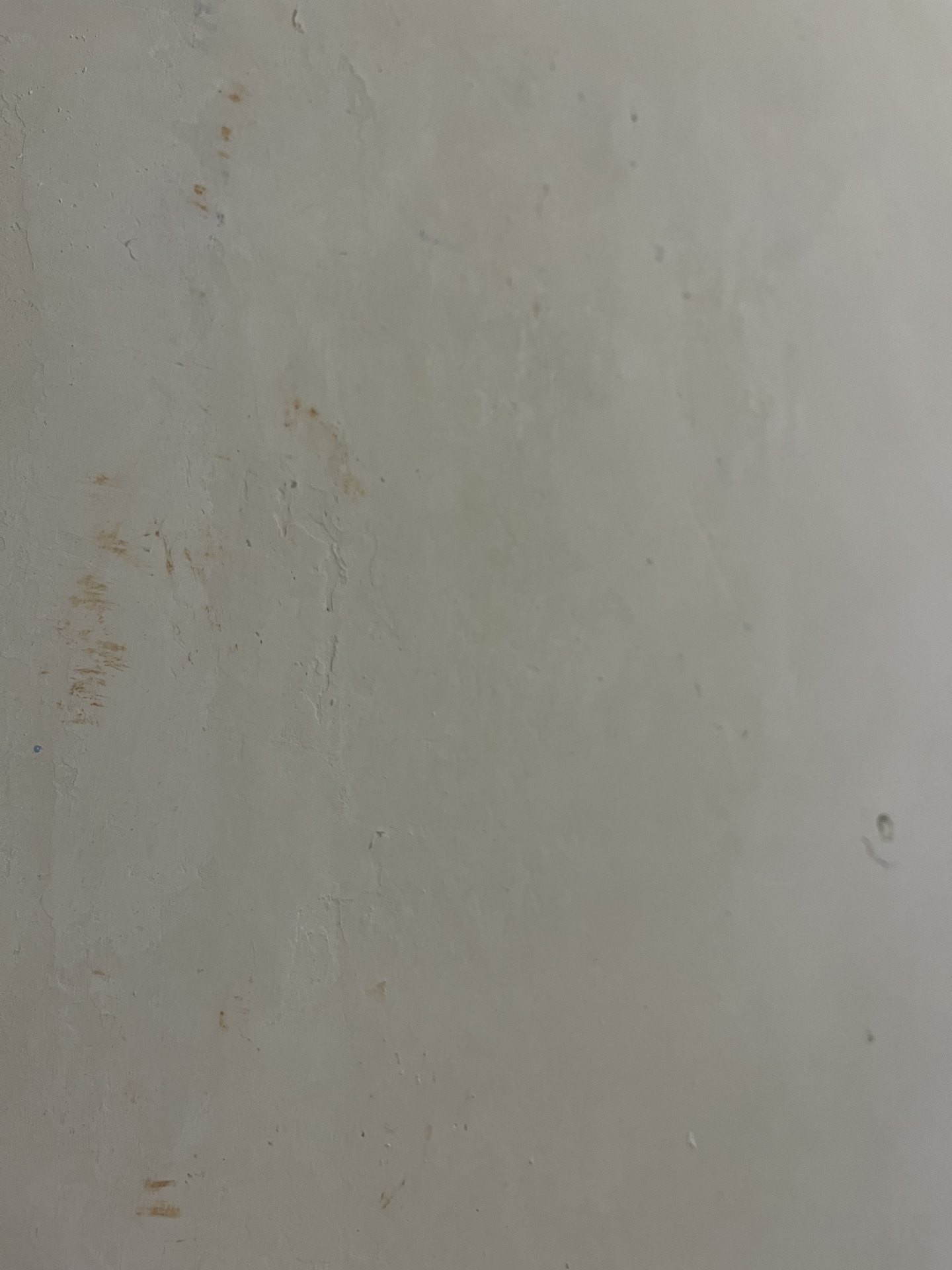

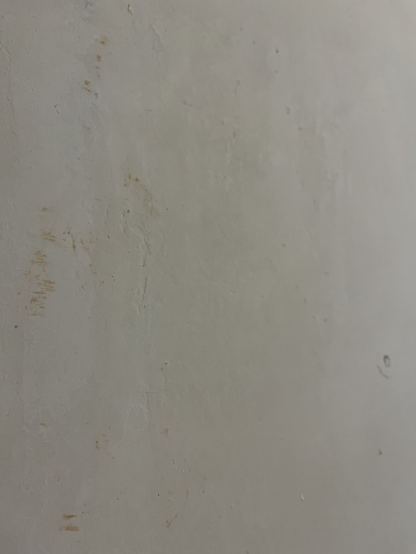

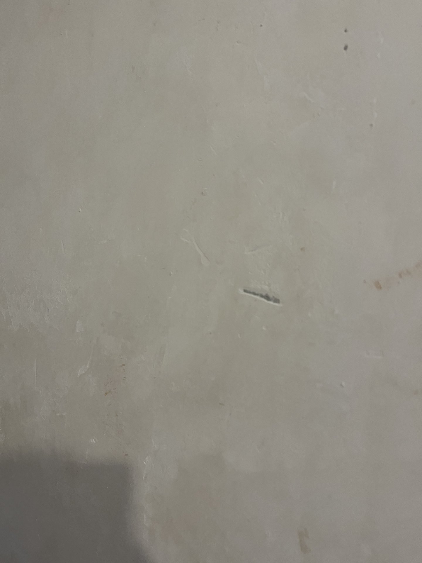

    Okay danke, so hatte ich es leider auch befürchtet. Macht die Sache natürlich deutlich kostspieliger als geplant.. aber gut da war ich zu naiv an die Sache rangegangen.

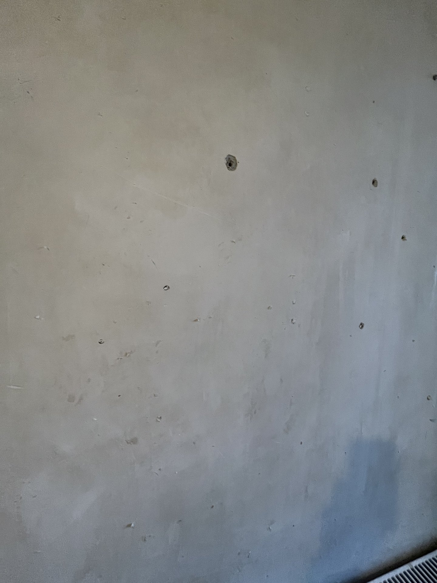

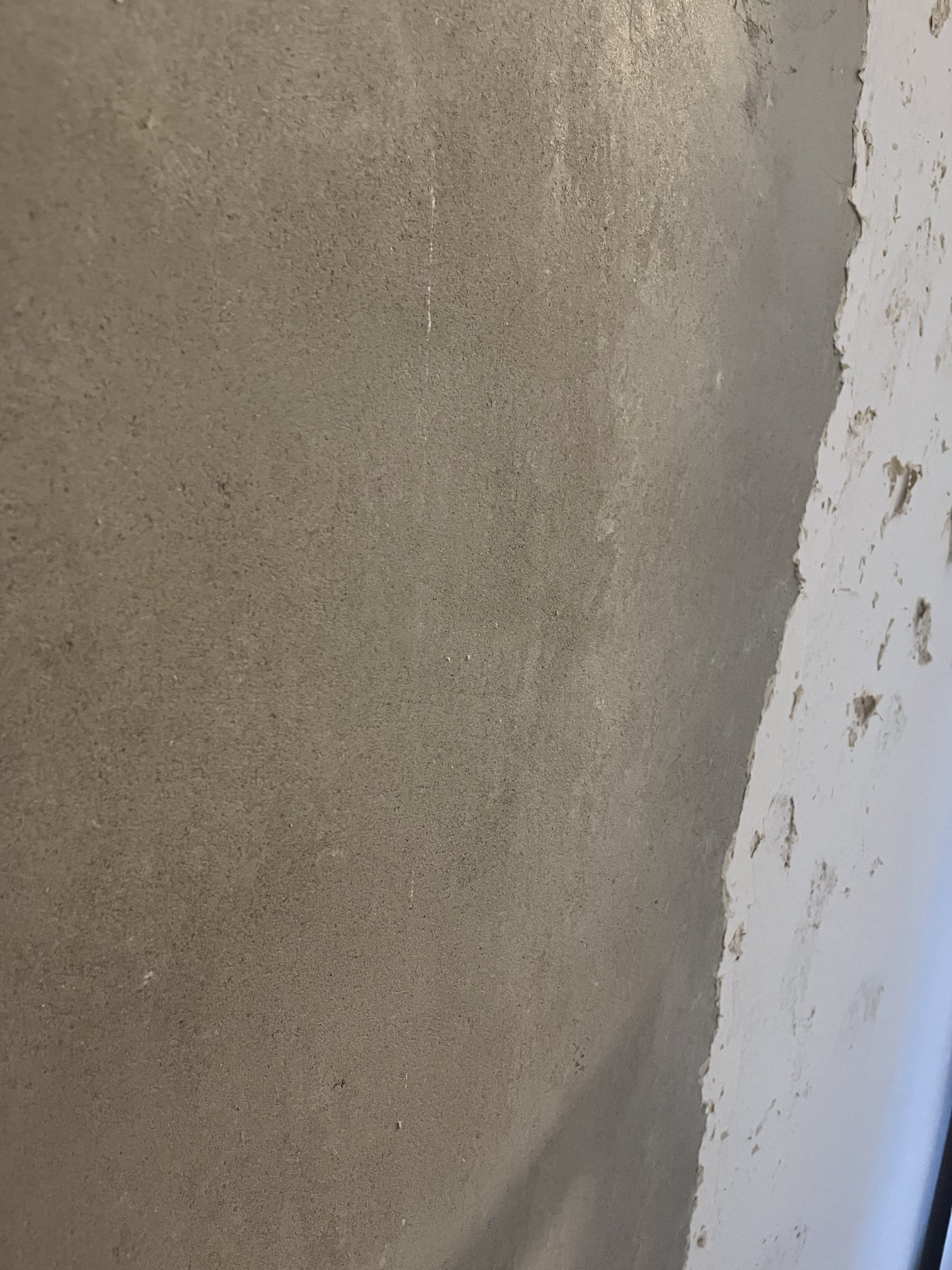

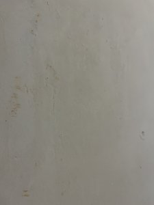

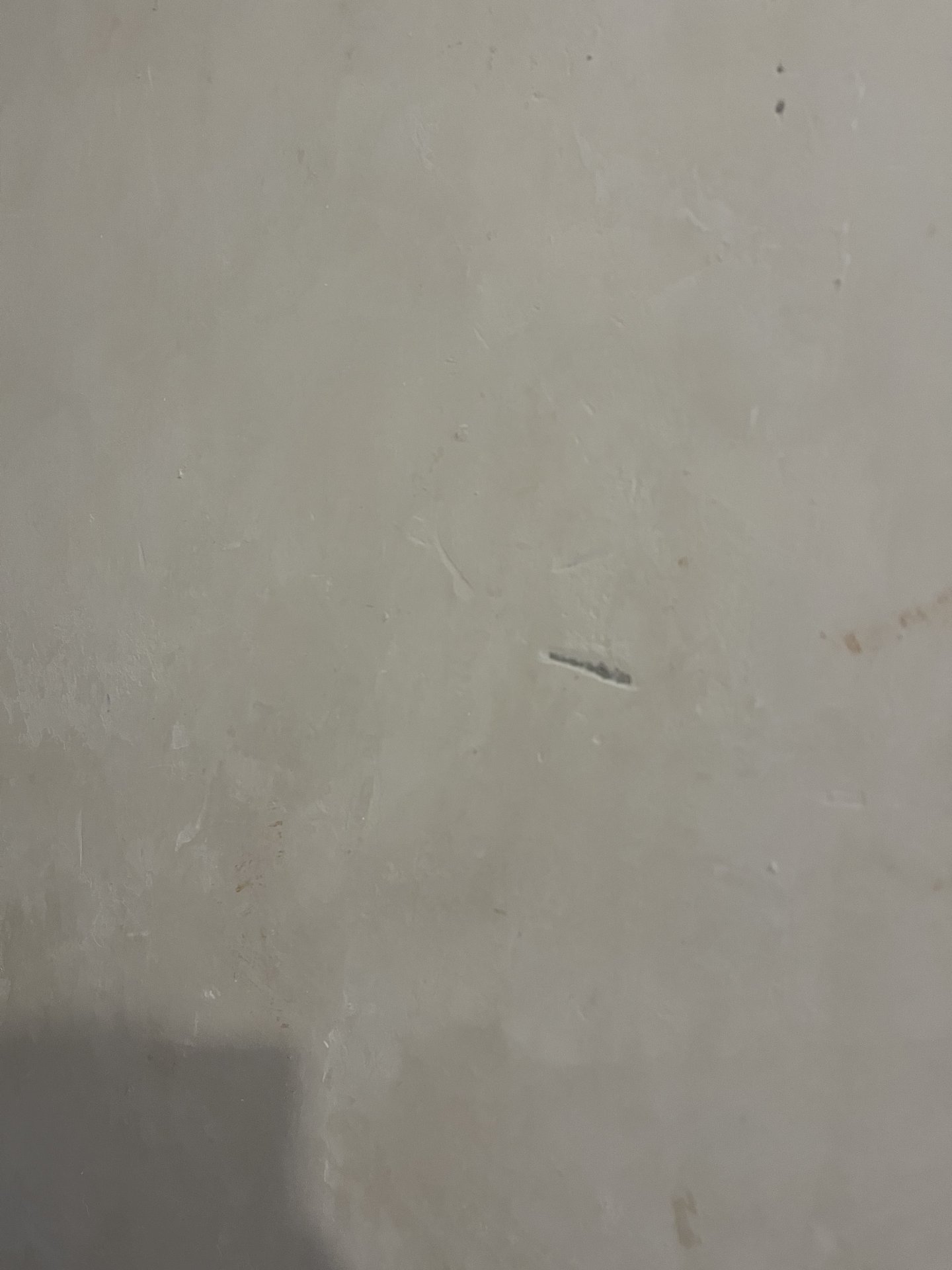

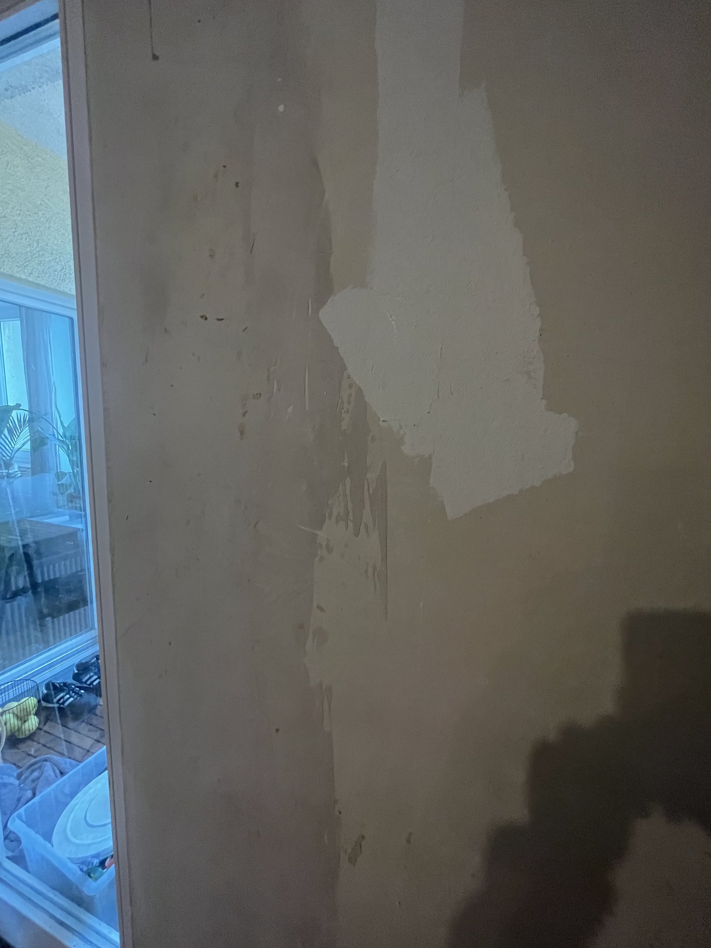

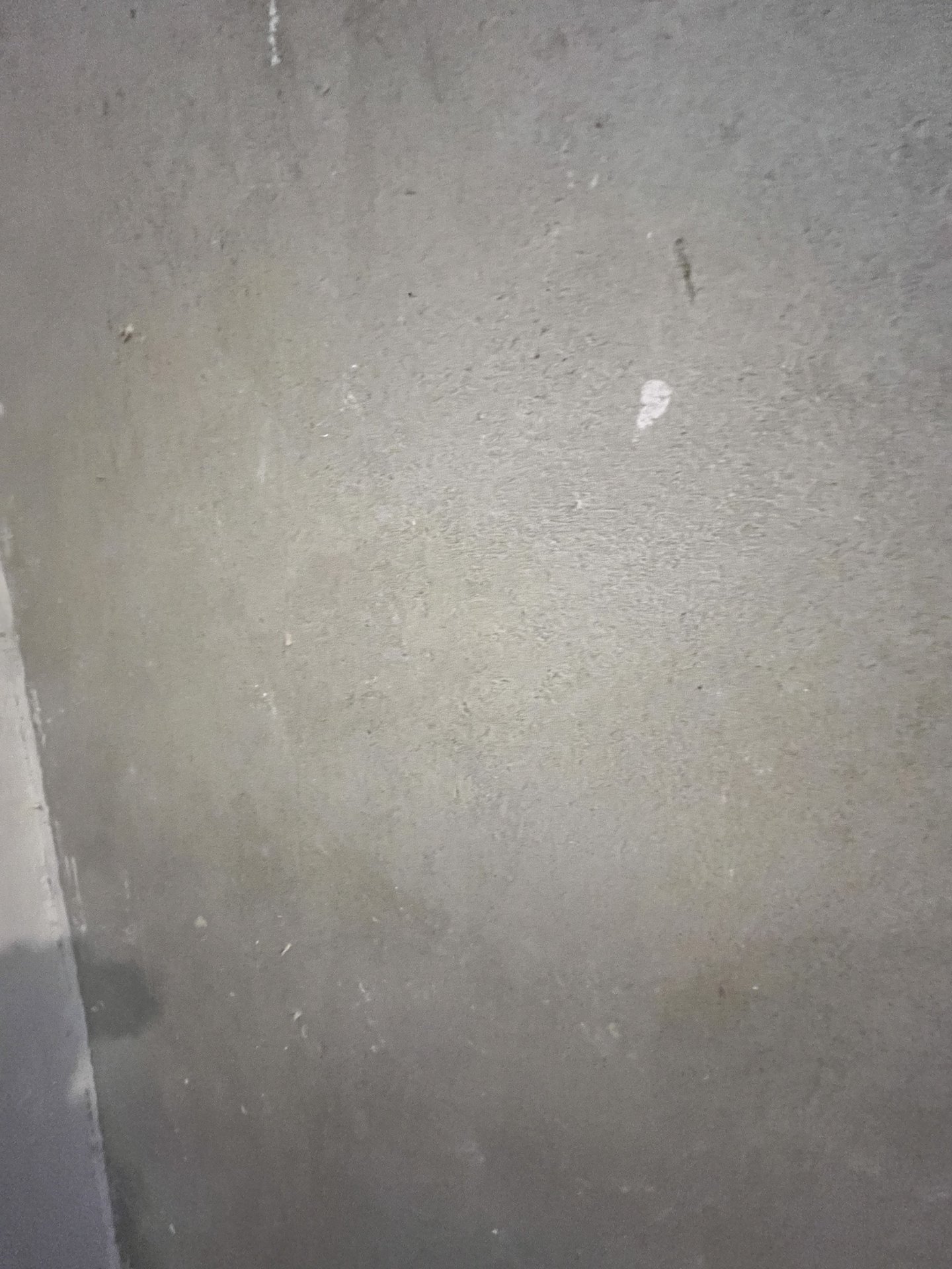

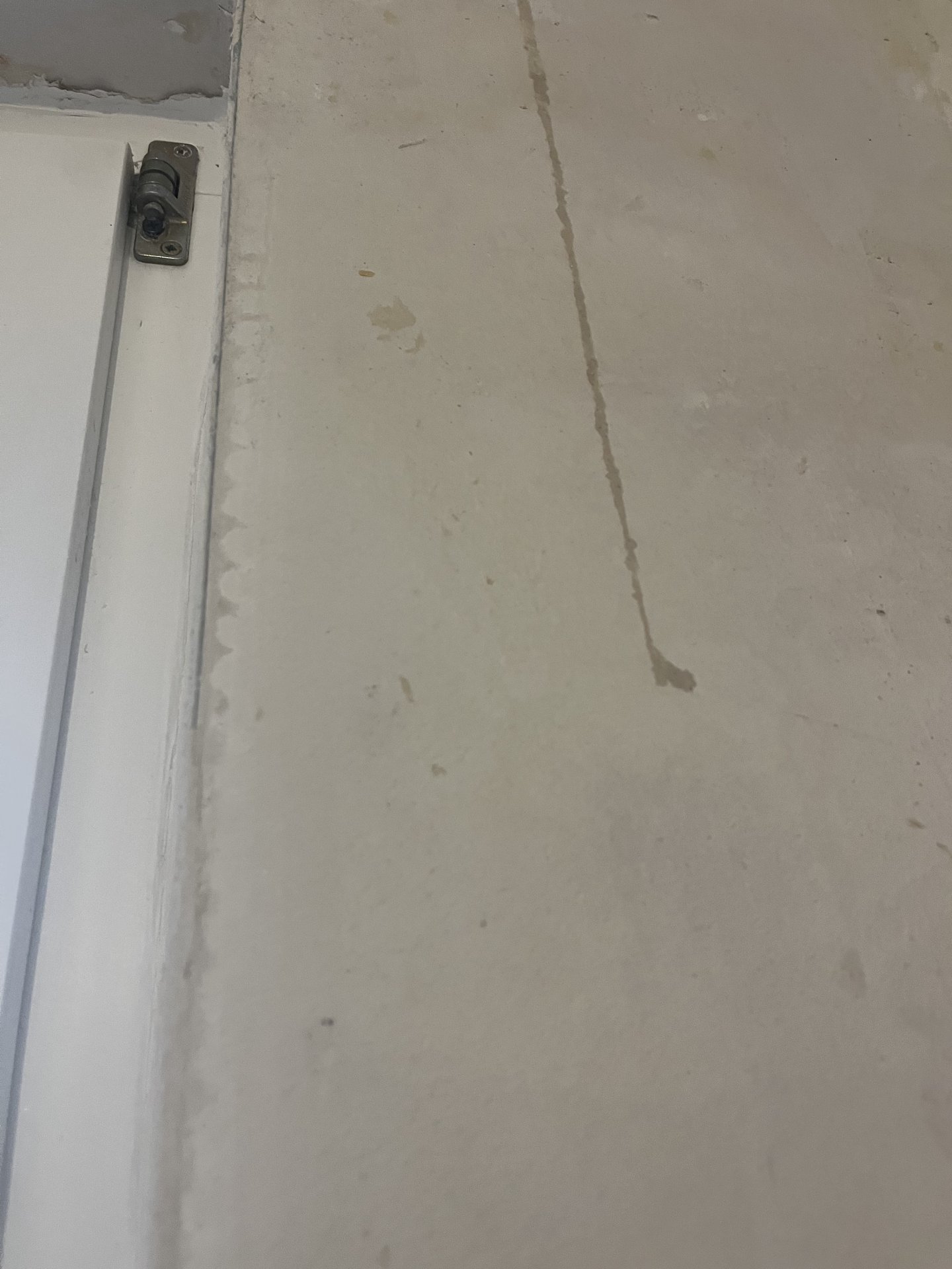

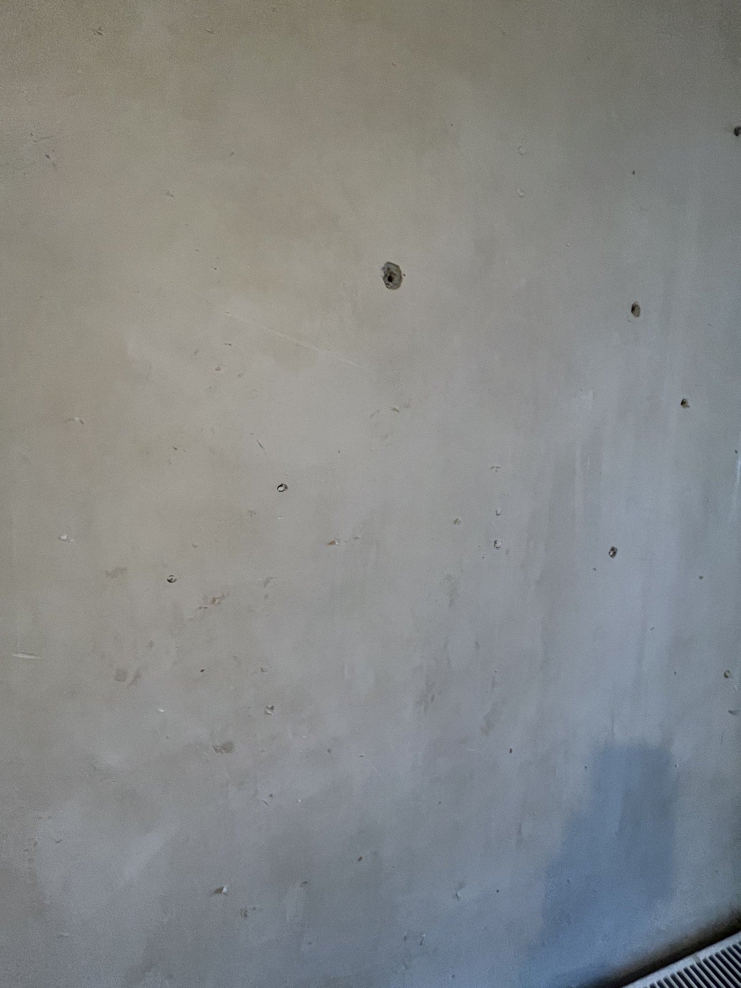

    Die Decke die ich jetzt freigelegt habe sieht zum Glück sehr gut aus (die ist spiegelglatt) , die eine graue muss definitiv gespachtelt werden und dann gibt es noch die anderen Wände wo ich nicht sicher bin. Kannst du nochmal auf die Fotos schauen und einschätzen ob man die dann mitmachen lassen sollte oder da vielleicht punktuell ausbessern reicht? Hat ein paar Kratzer vom Tapete lösen und teils Stellen die gröber sind (aber schleifbar denke ich). Ich häng mal nochmal weitere Fotos von den „guten“ Wänden an.
    Ich tendiere auch eher zu zusätzlichem Vlies, einfach weil die Wand im Kinderzimmer sonst wohl wirklich zu empfindlich ist ohne diesen zusätzlichen Schutz.

    @SvenvH Also nochmal konkreter: Wenn eh Vlies drauf kommt müssen die „guten“ Wände dann nochmal vollflächig gespachtelt und geschliffen werden oder reicht das bei der schlechten grauen aus? Und ansonsten nur punktuell ausbessern.

    Das kommt natürlich darauf an, welche Ansprüche man an die Oberflächenqualität hat. Wände sind immer sehr Lichtempfindlich bzw. sieht man unebenheiten je nach Lichteinstrahlung mehr oder weniger. Streiflicht oder sehr helles Licht wäre in deinem Fall eine Katastrophe wenn die Wände nur sporadisch gespachtelt werden.
    Wenn man es gut haben will, muss erst mit groben Schleifpapier geschliffen werden um Kleister etc. zu entfernen, dann grundieren, spachteln, schleifen, wieder grundieren und dann tapezieren und streichen.

    wäre statt Malervlies so eine leicht strukturierte Vliestapete eine Alternative? Bei dir müsste ich dann vielleicht doch nur an die graue „schlechte“ Wand ran weil sie mehr verzeiht? Wäre immernoch besser als Raufaster denke ich.

    Wenns Eigentum ist, dann würde ich es wie beschrieben ordentlich schleifen und spachteln.
    Wenns zur Miete ist würde ich eine stark strukturierte Tapete draufmachen und fertig
