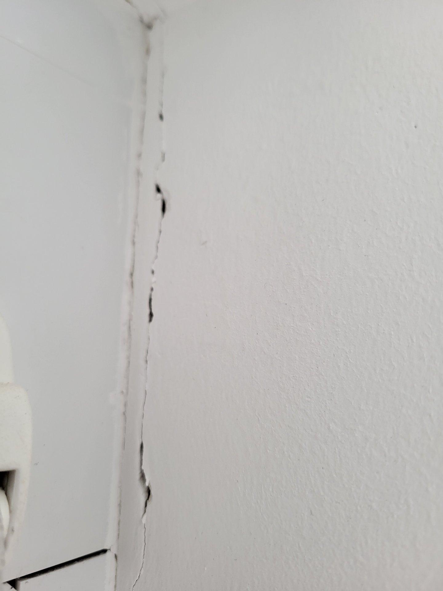

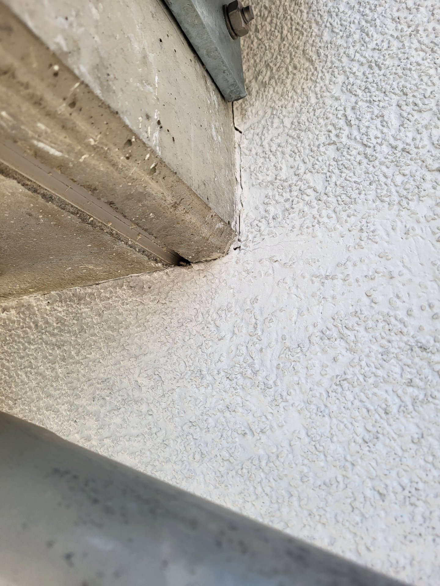

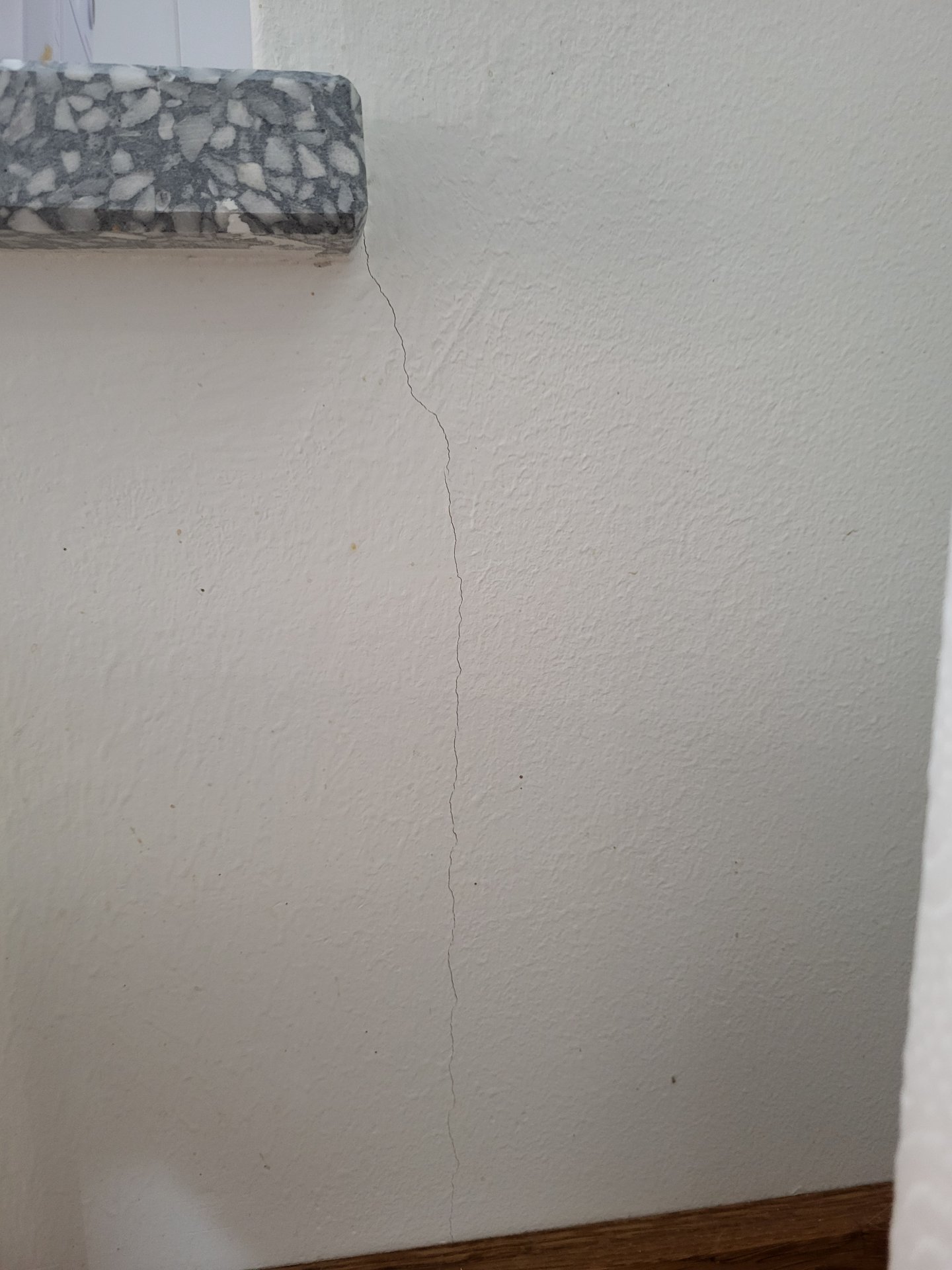

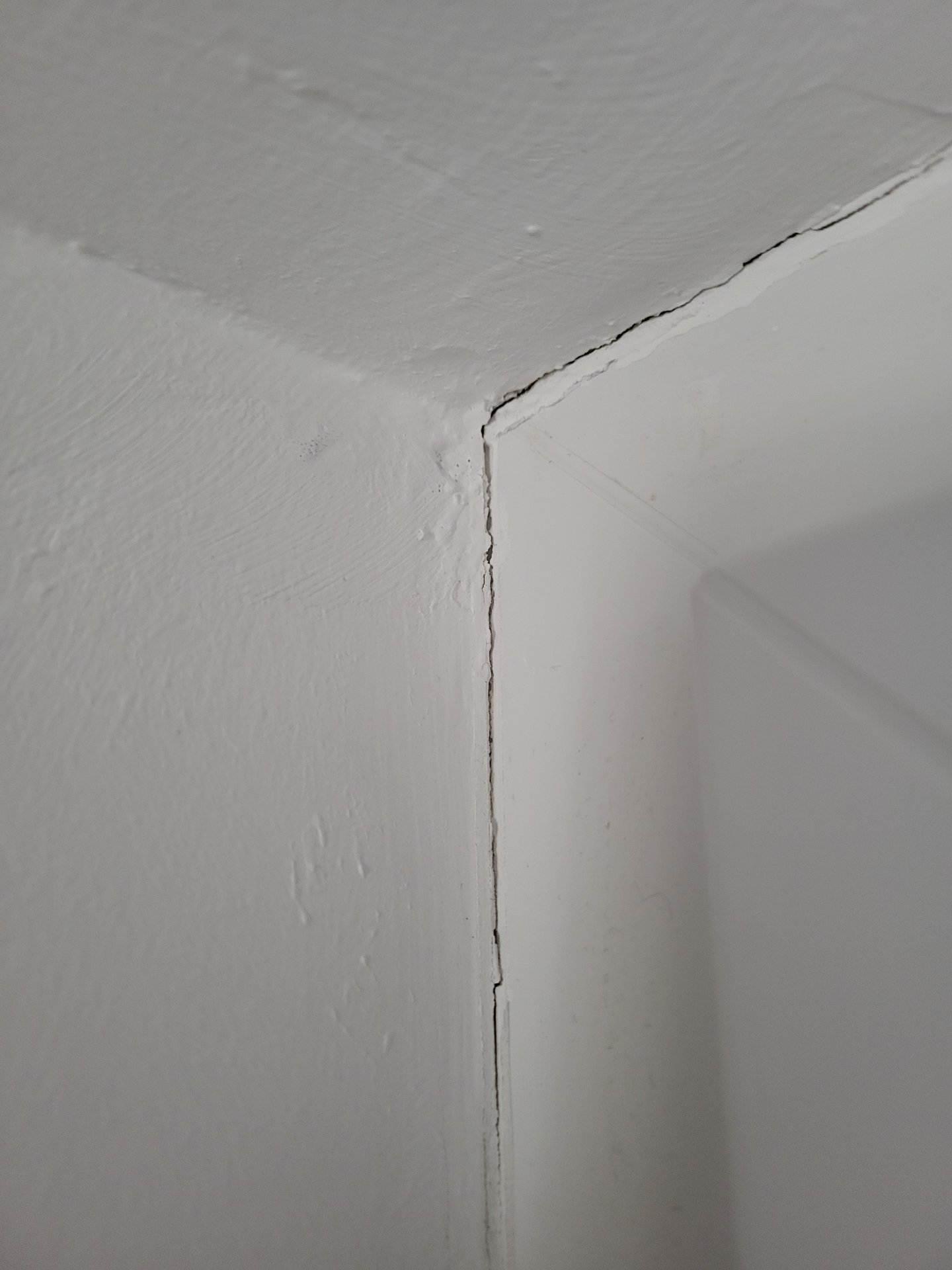

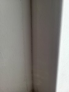

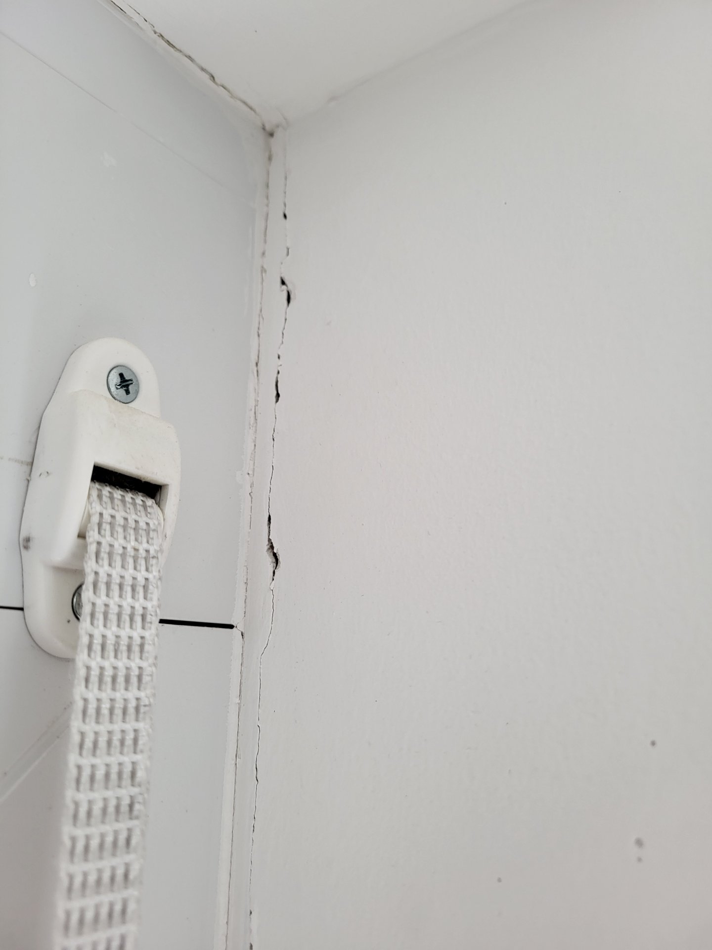

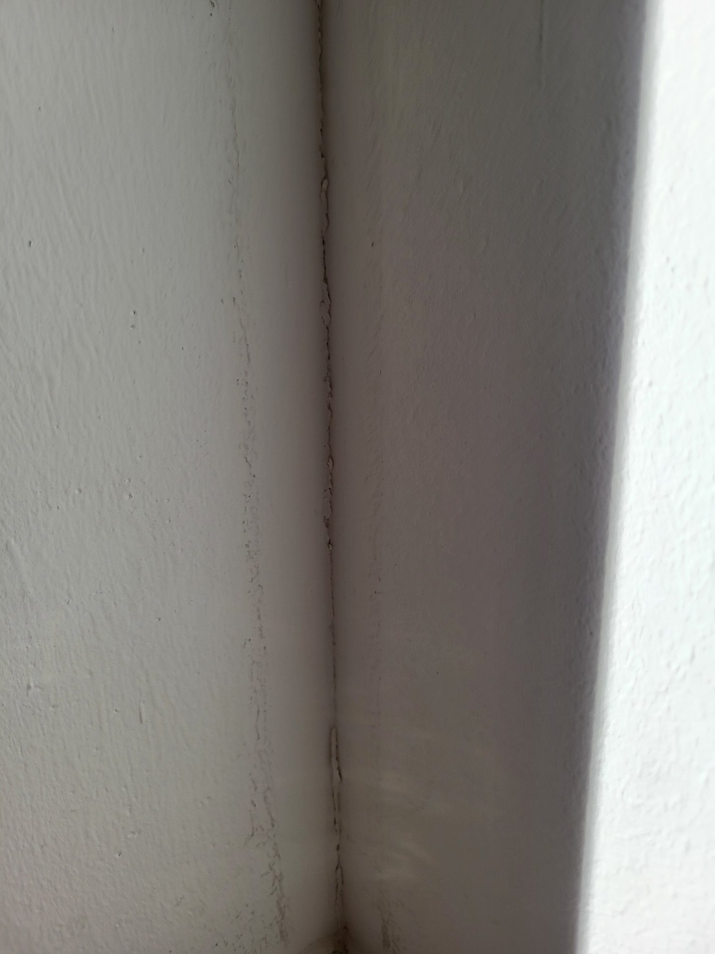

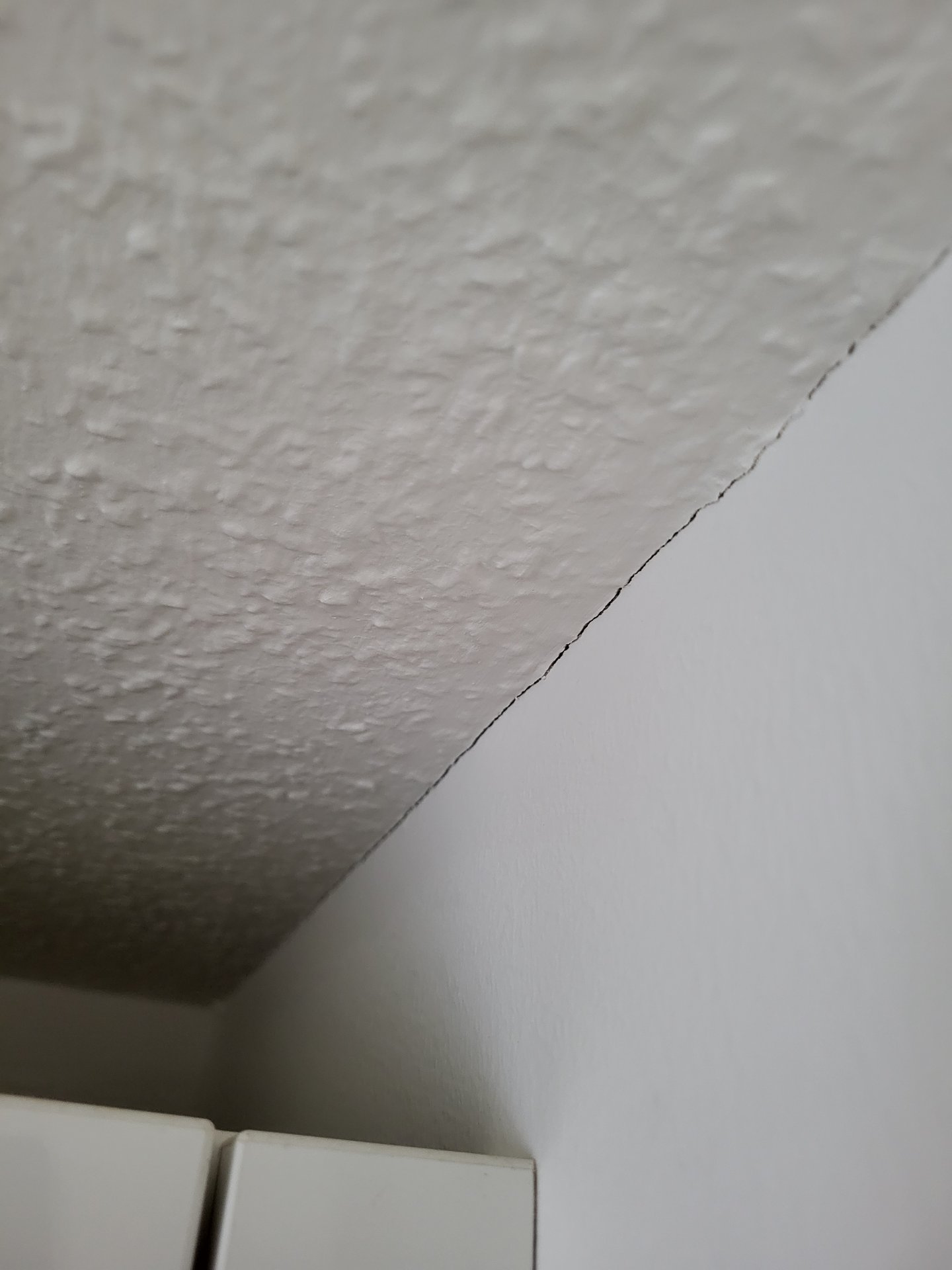

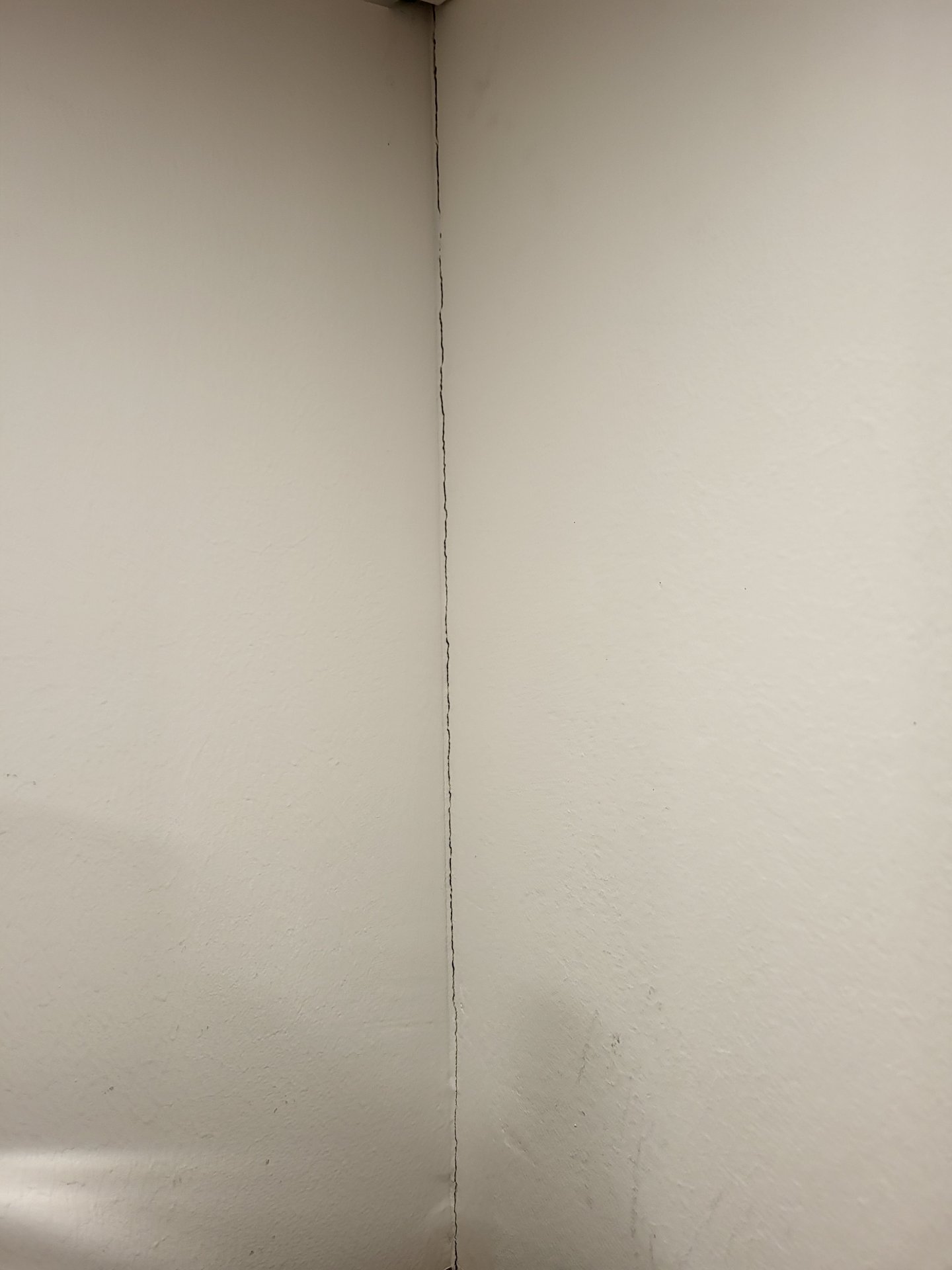

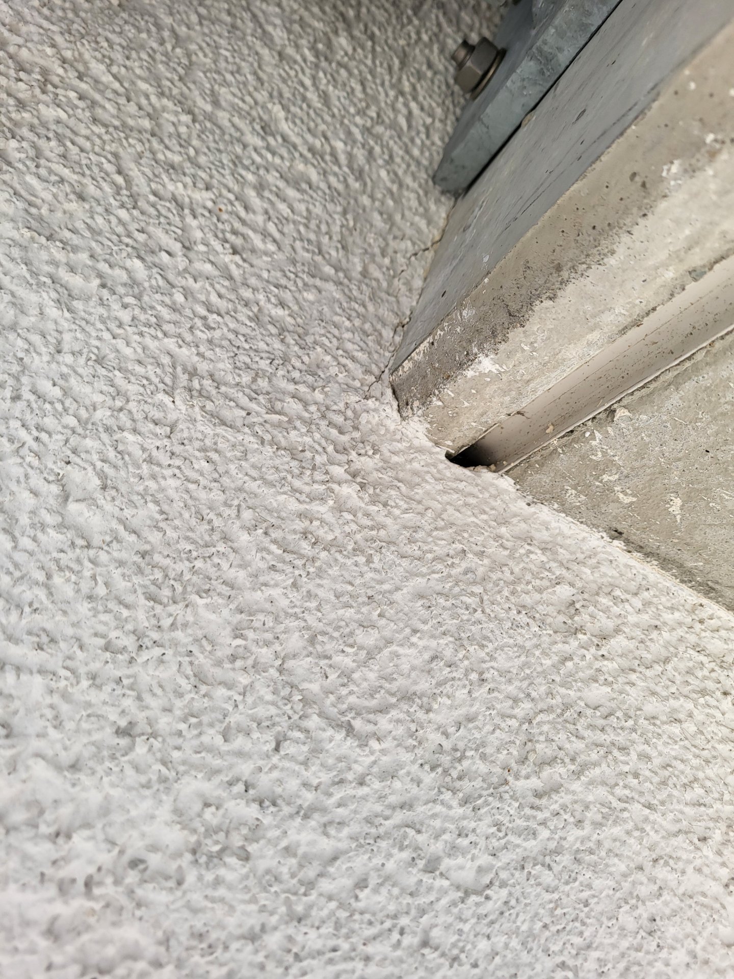

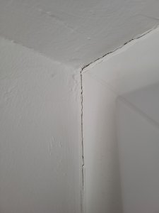

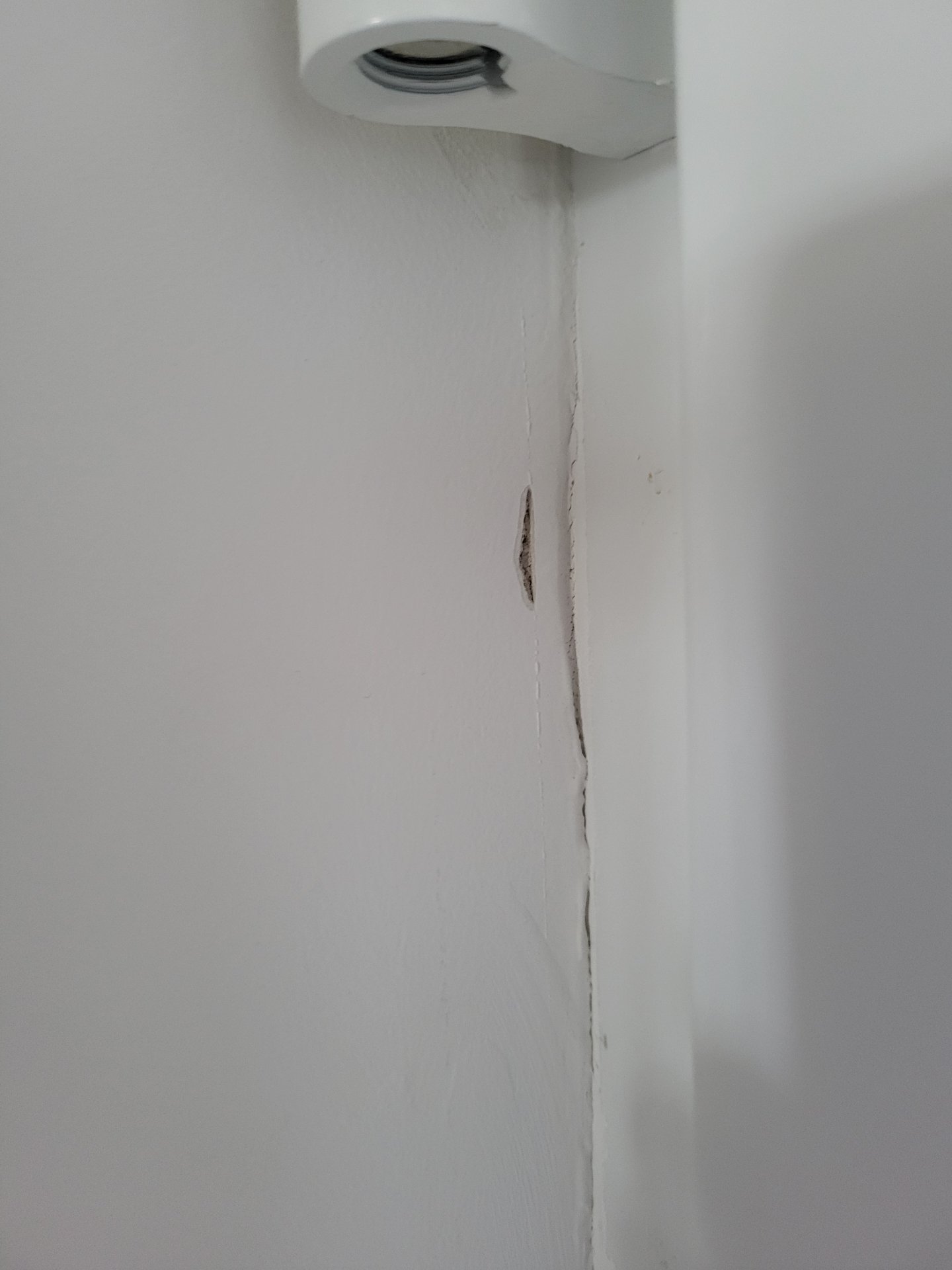

    Grüß Euch,
    in meiner Wohnung (Neubau 2019) sind diese Risse wie ihr auf den Fotos seht, teilweise an den Fensterecken, Fensterbrettern und Wandecken. 2 Fotos sind von dem Balkon über mir an der Aussenfassade.
    Leider kenne ich mich nicht aus und deshalb zwei Fragen dazu:
    1. Woher kommt das und wie kann man das in Zukunft vermeiden
    2. Ist das bedenklich in Sachen Statik oder Feuchtigkeit?
    Danke für Eure Hilfe und allen einen erfolgreichen Tag.

    Statisch unbedenklich
    Risse in Ecken sind normal und können zB mit Acryl geschlossen werden.
    Abrißfugen wie auf erstem Bild werden durch fehlenden Kellenschnitt verursacht- Baufehler reklamieren!
    Der Riß von der Fensterbank nach unten entstand vermutlich wegen Auftrag des Innenputzen vor dem Setzen des Mauerwerks
