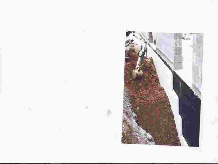

    Hallo liebes Forum.
    Ich habe in meinem Haus Bj 2006 im Keller Feuchtigkeit. Diese beschränkt sich auf 2 Räume und befindet sich lediglich auf dem Putz der untersten Steinreihe. Überhalb der Horizontalsperre ( auf dem untersten Stein)ist die Wand wieder deutlich trocken und nicht mehr fleckig.
    Ich hatte einen Bauunternehmer vor Ort, der nach seiner Feuchtigkeitsmessung einen Kostenvoranschlag für eine Wandsohlenabdichtung gemacht hat.(Estrich raus, Putz ab etc. 12000€)
    Heute hatte ich Besuch eines Sachverständigen, der ebenfalls die Feuchtigkeitsmessungen der Wand vorgenommen hat. Er bestätigte mir, dass das Problem wohl eine mangelhafte Außenabdichtung zwischen Bodenplatte und Mauerwerk sei, die Horizontalsperre aber funktioniert....
    Ich habe an der feuchtesten Stelle den Estrich samt Dämmung entfernt, die Bodenplatte war feucht, es stand aber kein sichtbares Wasser drauf.
    Der Sachverständige riet mir den Aufwand der kompletten Wandsohlendichtung (12.000€ für ca. 12ldm) nicht zu betreiben, dafür wäre der Schaden deutlich zu klein.
    Welche Möglichkeiten habe ich, diese Stellen punktuell vor weiter eindringender Feuchtigkeit zu schützen. Die unterste Steinreihe hatten eine Feuchtigkeit zwischen 120-150 Einheiten.

    1. bodenplattenabdichtung gibts aber? ( schweissbahn auf der bopl. )
    erst mal feststellen wo das wasser genau herkommt und etwas mehr detailangaben.
    was ist bei dir die wandsohle und warum dann den estrich raus hacken?
    2. gibts bilder vom zustand vor der verfüllung,?
    3. gründung wie Fundamente oder boplatte?
    4. welcher lastfall liegt vor s. bodengutachten?
    5. wie ist die vertikalabdichtung der wand ausgeführt?
    6. wandaufbau komplett angeben.
    okay genug arbeit für dich.

    zu 1..Schweissbahn nicht erkennbar. Aufbau wie folgt: Stahlbeton Bodenplatte, darüber Abdichtung gegen Betonfeuchte, darüber Styradur 2500c, darüber Isover Akustik Ep4, darüber Trennlage, darüber 65mm schwimmender Estrich, FBH liegt auf der obersten Styroschicht
    zu2
    Verfüllung an den Aussenwänden? Ja, schwarzer Bitumenanstrich, darüber Styro, keine Drainage erkennbar
    zu 3
    zu 4
    Bodengutachten habe ich nicht, sehr lehmhaltiger Boden, leichte Hanglage
    zu 5
    siehe 2
    zu6 von innen nach aussen
    Putzmörtel aus Gips Kalkgips
    KLB Plan HBL SFK4
    Zementmörtelputz Glattstrich
    Perimeterdämmung Styrodur C
    Wärmeübergangsdämmungwiderstand innen 0,13 aussen 0,0

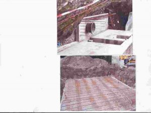

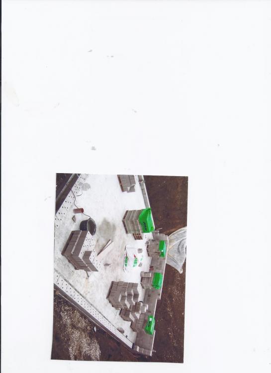

    Scan0002 (Copy).jpg Scan0003.jpg 2.jpg Bilder sind hochgeladen, aber nicht zu sehen ???

    und was ist das schwarze von bild #1 ???
    junge du bist bei deinen angaben ganz schön stressig.
    das verstehe wer will, ich nicht und warum der bu dann den estrich raushacken will ist mir dann noch mehr schleierhaft. feuchte nicht messbar gibts nicht das ist wie mit dem schwanger sein.
    also ich vermute mal und werfe die glaskugel an.
    1. auf der bopl. und direkt unter der wand ist keine horizontalsperre.
    2. horizontalsperre liegt auf dem 1. stein in der mörtelfuge.
    3. 1. steinschicht ist zwischen bopl. und horizontalisolierung nass
    4. was ist das für ein bericht? wohl die berechnung und da steht "bodenfeuchte"
    wenn das nur worum steht und nix eingebaut ist kann auch nix abdichten.
    mach mal bilder von der innenseite
    gruss aus de pfalz

    Das ist der Bitumenanstrich...
    Der will von innen eine Wandsohlenabdichtung machen, dafür sollen am Rand 20cm Estrich raus........
    Die Vermutungen 1-3 stimmen, ich als Leie kann zumindest keine Horizontalsperre direkt auf der Bodenplatte erkennen....da liegt direkt die Styroschicht drauf.
    Das Haus ist in weiten Teilen mit einer Gelinjektion vor 2 Jahren bearbeitet worden, weil das Problem der nassen untersten Steinreihe "fast" überall aufgetreten ist.....Der eine nasse Bereich ist trotz Gelinjektion weiterhin nass, der andere wurde noch nicht gegelt.....
    Die Bereiche, die in der untersten Steinreihe nass sind sind 3x je 1m, links und rechts daneben ist es dann wieder trocken.....
    Von was soll ich ein Foto machen?

    Weiter oben hatte ich Bilder gepostet, darauf sind die Steine zu sehen.....können sie die Art anhand des Bildes erkennen?

    okay sieht aus wie klb (klima-leichtblock aus bims) mit vielen kammern.
    wenn deine wandabdichtung wirklich nur ein bitu-anstrich ist dann wirste in ein paar jahren eh alles freilegen müssen weil die wände feucht werden. interssant wäre das fabrikat und die genaue bezeichnung von dem anstrichzeugs.
    wie will denn der bu das machen mit der abdichtung von innen?
    ich befürchte, dass der da mehr schaden anrichtet wie er gut macht.
    ich würde an so einer stelle mal aufgraben lassen bis runter und dann sollte sich einer mit sanierungserfahrung sich das ganze mal ansehen.
    dabei kannste auch mal den bitu-anstrich prüfen und nach der drainage sehen.
    guck dir mal in #7das bild #2 an da steht die bodenplatte über. wenn da jetzt nur ein anstrich drauf ist weisste wo die feuchtigkeit rein kommt.
