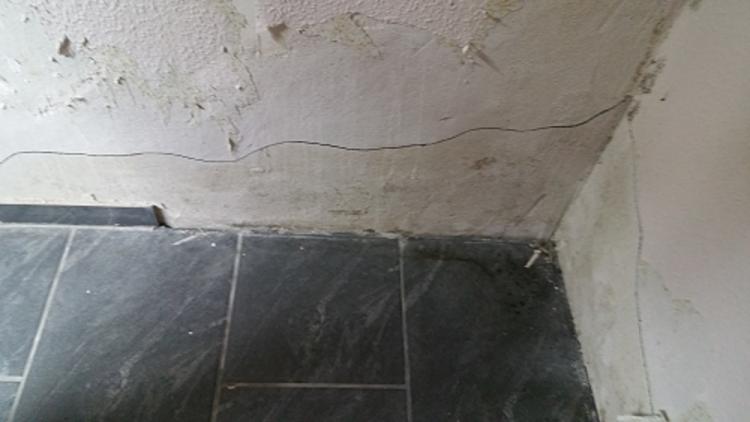

    Hallo.
    Wir haben trotz unserer Abdichtungsversuche von innen wieder das gleiche Problem.....Schimmel in der Wandecke, jeweils ca 1,5m in beide Ecken ausstrahlend.
    Habe gestern die Tapete abgemacht und die nasse Stelle mal markiert....(alles unterhalb der Markierung)
    Wir haben ja vor 1,5 Jahren diese Stelle komplett mit Hohlkehle zwischen Bodenplatte und Aussenwand, danch Dichtschlemme und Sanierputz saniert......allerdings trit wieder Feuchtigkeit ein, es riecht sehr muffig und es hatte sich Schimmel gebildet.
    Ab Höhe 20cm von den Fliesen (ca. 32cm von der Bodenplatte endet die Feuchtigkeit dann , bei 50cm Höhe ist die Wand trocken...)
    Meine Frage.... woher kommt das Wasser.....kann es sein, daß es seitlich durch den untersten Stein drückt? Auch in anderen Hausecken habe ich Feuchtigkeit, allerdings nicht so massiv....irgendwas muss wohl beim Kellerbau massiv falsch gelaufen sein.
    Hier nochmal die groben Eckdaten.
    Haus von 2006,
    Kellerstein Bims, 1x 24cm hoher Stein, darüber Horizontalsperre, ebenfalls Schweissbahn auf der Bodenplatte.... aussen Bitumenanstrich+ 80mm Perimeterdämmung....
    Bodenaufbau: Bodenplatte, Schweissbahn,60 mm Dämmung, Fussbodenheizung, 60 oder 80mm Estrich
    Hinter der nasswerdenen Wand befindet sich der Kellerabgang ( Bodenplatte damals direkt durchgezogen) unter der Betontreppe wurde sie Bodenplatte damals in einem Stück durchgezogen)

    Der Sachverständige riet mir den Aufwand der kompletten Wandsohlendichtung (12.000€ für ca. 12ldm) nicht zu betreiben, dafür wäre der Schaden deutlich zu klein.
  3. #23 SVBuero, 29.07.2016
    SVBuero
    SVBuero
    15.04.2016
    31
    Bausachverständiger
    Siegen
    Zitat: "Der Sachverständige riet mir den Aufwand der kompletten Wandsohlendichtung (12.000€ für ca. 12ldm) nicht zu betreiben, dafür wäre der Schaden deutlich zu klein."
    Du hast tatsächlich den Wand-Sohlen-Anschluss kaputt. Das ist der Bereich, wo sich die Hohlkehle am Wandfuß zu dem vorstehenden Fundament befindet. Die Aussage des SV kann ich nicht nachvollziehen. Wenn dieser Anschluss defekt ist und sich bei längeren Regenperioden Wasser vor der Wand aufstaut, dann schiebt dir dieses Wasser unter der Horizontalsperre (Dachpappe unter dem ersten Stein - auf auf deinen Bildern zu sehen) rein und flutet ggf. deine Estrich-Dämmschicht. Dieser jetzt noch kleine Schaden, kann sich dann auf dein gesamtes Kellergeschoss auswirken.

    Hallo.
    Das heisst die Abdichtungsversuche von innen durch Hohlkehlspachtel Dichtschlämme und Sanierputz waren nutzlos?
    Heisst das, dass ich diese Wand aussen aufgraben muss?.....Kann dann die Isolierung (ausser im Bereich der Bodenplatte) auf der Kellerfassade draufbleiben?
