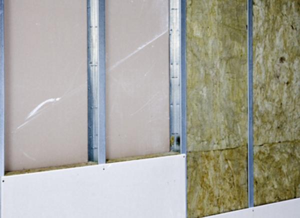

    Ist es möglich bei einer Trockenbauwand durch einen bestimmten Aufbau ,einer bestimmten Wandstärke die Dampfbremse wegfallen zu lassen?
    Ein Raum wird normal beheizt sprich 21 Grad und der Raum auf der anderen Seite wird nur leicht beheizt das nichts einfriert so zwischen 10 bis 15 Grad.
    Gibt es da eine Möglichkeit?

    Da wird vermutlich überhaupt keine Dampfbremse notwendig sein
    Aber beschreib mal den Aufbau genauer mit Materialien, Schichtstärken usw
    Im Zweifelsfall kannst du unter u-wert.net simulieren

    Der Aufbau sieht wie folgt aus:
    12,5mm Rigipsplatte; Lattung 40mm plus 40mm Dämmung; Rigipsplatte 12,5mm; Ständer Werk 100mm plus 100er Dämmung und zweimal Rigipsplatte 12,5mm
    Das wäre der geplante Aufbau.

    reicht alles soweit, keine Dampfbremse nötig
    Doppelbeplankung ist Ansichtssache, einmal reicht auch.

    Nicht richtig lesen kann soo einfach sein ...
    Dein Bild stimmt nicht mit den Angaben des TE überein, ist aber sicherlich die übliche Ausführung.
    Frage ist also: Warum macht der TE solch eine umständliche Konstruktion.

    Vielleicht irgend ein größeres Rohr dazwischen so dass er die Ständer zerschnippeln muss ? Da wäre aber auch 2x CW50 und das Rohr in der Mitte zwischen den Ständern durch besser

    Ist der Schallschutz sowie die Dämmung bei dem Aufbau nicht effektiver?
    Da die beiden Räume temperaturtechnisch um ca 8 bis 10 Grad auseinanderliegen wäre die zusätzliche Dämmschicht doch sinnvoll oder nicht?
