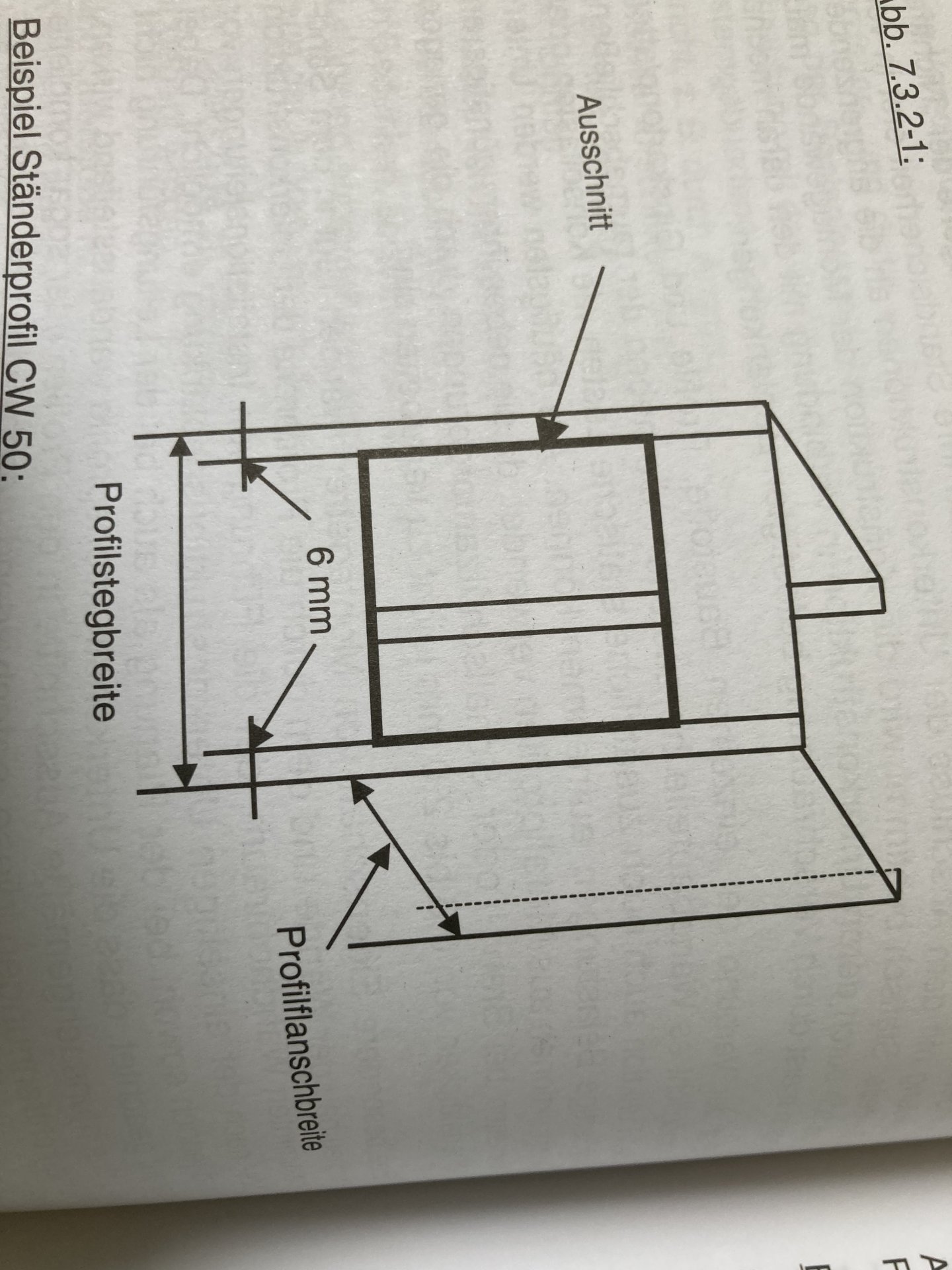

    Die Flanken bleiben ja zu Teil,
    der Ausschnitt ist sogar zugelassen, ich such mal ein Bild…
  9. Alex88
    6.708
    3.650
    608F2BA7-4D37-4794-877A-EA47B719115F.jpeg 7669CECB-824E-4324-842D-0618C56AB8E7.jpeg
