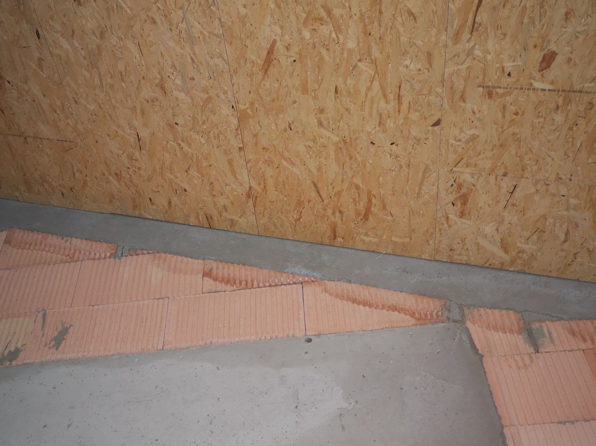

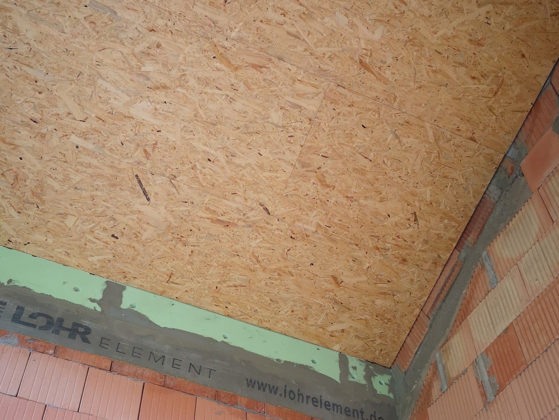

    ich will/muss die Übergänge OSB Decke zur Wand noch mit Dampfsperre Klebeband verkleben.
    Ich habe an der Wand Dämmplatten, Ziegel und Beton.
    Die Dämmung und die Ziegel würde ich etwas mit Flex/Fliesenkleber vorspachteln. Muss der Beton auch vorbehandelt werden? Wenn ja mit was? (Haftgrund/Tiefengrund/Betonkontakt)?

    Die Ziegel hätten vor der Installation der OSB verputzt gehört, jetzt wird das ein Ding der Unmöglichkeit es luftdicht zu bekommen.
    Auf dem Beton sollten übliche Kleber usw. Ohne Probleme haften ggf kurz vorschleifen und danach Nässen/abwischen und trocknen lassen.
    aber das ist hier das kleinste Problem

    Hallo Simon, dnake für die Antwort. Das ist nur ein kleines Stück Ziegelwand das bereits mit OSB Kontakt hat, den Rest werde ich dann gleich verputzen bevor ich die restliche Decke hoch mache.
    Beim Beton dann direkt verkleben aber die Dämmplatten auch noch verputzen?

    Dampfbrems Klebeband u Fliesenkleber sind hier absolut ungeeignet,
    ein dafür zugelassenes und geeignetes Quellband wäre angebracht

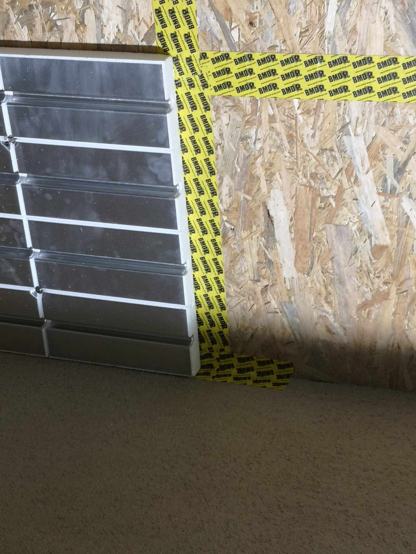

    Jetzt habe ich mal getestet ob nicht doch das nur Klebeband am Putz hält und mMn tut es das sogar recht gut. Auch wenn ich dafür dann natürllcih ein Flexibles ggf breiteres nehmen würde.
    Ist natürlich deutlich einfacher und weniger Aufwand, nur weiß ich nicht ob das langfristig sauber klebt. Habt ihr da Erfahrungen? Meiner leihenhaften Meinung nach sollte es doch passen wenn der Klebeband sauber klebt, oder?
    Nur zur Info. In die Ecke Über das Klebenband kommt dann noch eine Latte, dann die Heizplatten wie auf dem Bild und das ganze Wird dann noch mit Rigips abgehängt.
    Schonmal danke für die Antworten und guten Rutsch!

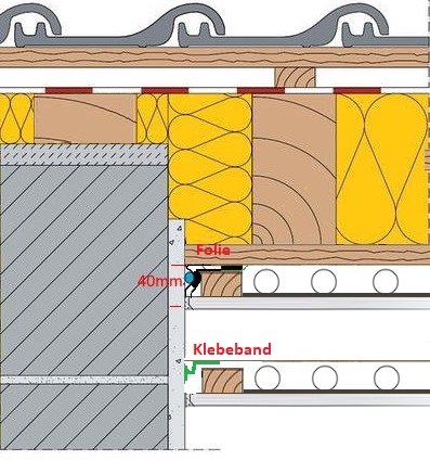

    Hier mal ne skizze wie es mit Folie oder mit Klebeband ausschauen könnte.
    Wäre die Schlaufe beim Klebeband so ok? Tu mir da etwas schwer, dass sich das Klebeband nicht selbst klebt und somit keine Dehnschlaufe mehr hat :D
    Hat da einer nen Tip?
    Würde das wirklich nru mit Klebeband lösen :)
