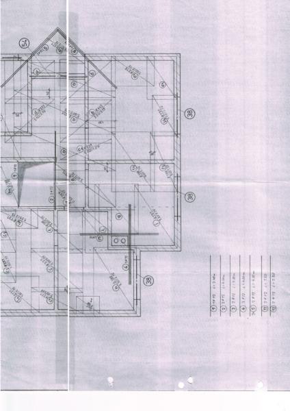

    Hallo Experten,
    ich weiss nicht ob ich hier richtig bin, es ist mein erster Eintag aber vielleicht kann mir jemand einen Tipp geben.
    wir wollen unser Haus Komplett sanieren, hierbei sollen zwei übereinander liegende Wände komplett entfernt werden. Die Wände sind beide Tragend, jedoch sind die Spannrichtungen der Decken in Richtung anderer Wände.
    mein Nachbar (Maurer) meinte einfach raus. Er hat das Haus damals gemauert. Ich bin bei sowas eher Vorsichtig und würde einfach einen Träger HEA 200 oder ähnlich einbauen, diesen dann auf beiden seiten abstützen und dann ist alles sicher.
    oder meint ihr ich soll doch lieber einen Statiker herbei holen ?
    Es geht um die Wand zwischen 27 und 28 im EG
    und zischn 45 und 46 im KG
    besten Dank in schon mal Den Anhang Statik Kellergeschoss.pdf betrachten Den Anhang Statik Erdgeschoss.pdf betrachten

    Ich verstehe die Spannrichtungsangabe mit diesem, ich nenn´s mal Halbpfeil.
    Aber ich kenne die Angabe mit einem "Vollpfeil" im UG bei 45 auf die Wand nicht.
    Ich vermute, dass ist ein Auflager. Aber als Vollpfiel ist mir das noch nicht begegnet.

    ich habe einen bekannten der Statiker ist, mir dies auch rechnen könnte, aber mit diesem "doppelpfeil" von 45 in Richtung 46 kann er auch nichts anfangen..

    hallo,
    im Keller ist mit nicht klar welche Wände in welcher Richtung und Wandstärke
    überhaupt da noch stehen , ist die 24 cm Wand noch da ?
    mit dem "Doppelpfeil" ist sicher die weitere Spannrichtung angezeigt, weitere Details
    sind dann unter 45 im Eisen- Verlegeplan angegeben.

    Ich würde würde jetzt vermuten dass diese Decken dreiseitig aufgelegt sind, aber wie gesagt nur Vermutung. Ich habe sowas auch noch nicht gesehen. Von daher sollte das auf jeden Fall nachgerechnet werden. Sollte sich die Deckenkonstruktion nicht mehr nachvollziehen lassen wird der Statiker davon ausgehen (müssen) dass die Decke auf diesen Wänden voll aufliegt.
    Sollte es die Bestandsstatik nicht mehr geben könnte man mal beim Bauamt vorsprechen ob es die dort noch gibt.

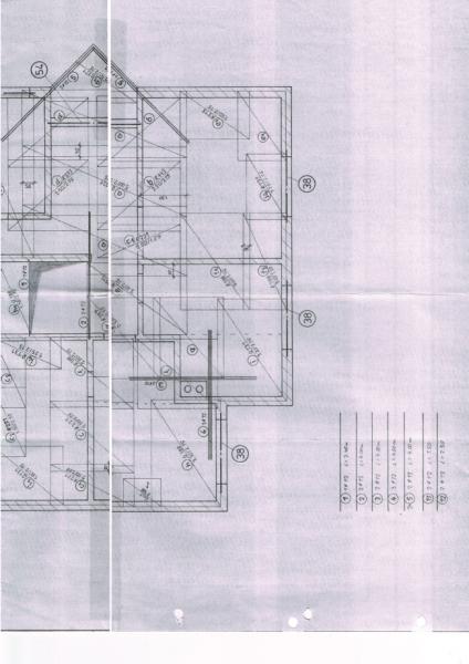

    alle wände stehen noch, anbei der Verlegeplan der oberen Bewährung, die Betondecke ist aus fertigteilen erstellt worden verlegeplan.jpg
    Mein Plan ist jetzt so, das ich aus Richtung Wand 45 (Doppelpfeil einen HEA 200 unterziehen werde, dann beidseitig abstützen und wenn dieser steht, dann kommt die Wand raus..

    da bild zeigt die obere Bewehrung, da ist noch ein Plan der unteren Bewehrung

    Und besonders viel Ahnung scheinst du ja nicht zu haben. Wenn das der Plan der oberen Bewehrung ist, dann ist die Decke aus Halbfertigteilen (Filigrandecken) mit Ortbeton hergestellt, und nicht aus Fertigteilen.

    ja, verflixt, das mit der Fertigteildecke ist mir glatt entgangen, ok
    ist klar obere Zusatzbewehrung.
