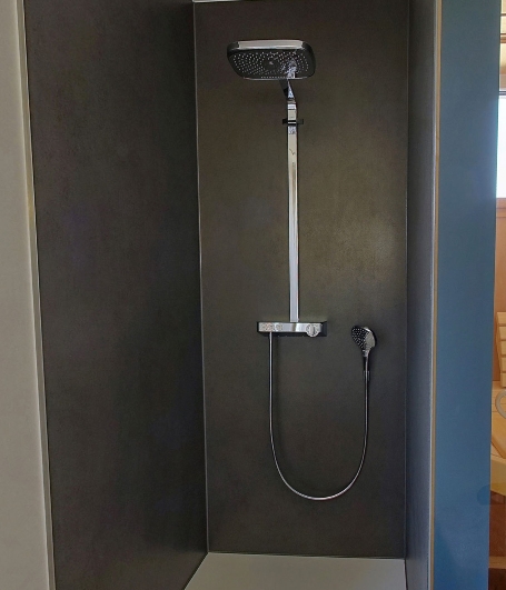

    ich war vor einer Weile in einer Fertighausausstellung und habe dort in der Dusche die im Bild dargestellte Wandverkleidung gesehen. Einer der Verkäufer meinte, dass es sich um eine Kunststoffverbundplatte handelt.
    Weiß jemand, welche Hersteller es für so etwas gibt und welche Vor und Nachteile das hat? Ein großer Vorteil scheint, dass das Putzen der Fugen entfällt. Montage mit einem Montagekleb scheint mir auch relativ einfach zu sein.

    Nachteile : Teuer und empfindlicher gegenüber Kratzer
    Vorteile: etwas schneller in der Montage, gar keine Fuge?

    Die Teile gibt es auch mit Motiv. Aber ich finde sie relativ kratzempfindlich.

    Das liegt wohl eher auch an der Wahl der Keramik..
    Kunststoff gibt es relativ günstig, Aluverbund auch hingegen Mineralguss Glas oder Naturstein / Harz ist eine ganz andere Hausnummer, sehr selten gibt es auch Holz als Verkleidung.
    Das bezieht sich auf die Kunststoffrückwände ?

    Ja, das bezieht sich auf die Kunststoffrückwände.

    Es gibt auch Keramikplatten in der Größe.
    Kunststoffplatten mit Dekor gibts bei Holzhandlungen, evt in Baumärkten- gegenüber Keramik aber geringere Kratzfestigkeit.

    Alu Verbundplatten.
    Gibt einige Firmen im Netz wo man sowas passgenau zuschneiden lassen kann.
    Wird dann mit Montagekleber an die Wand geklebt.
    Auch als Küchenrückwand praktisch - aber gar nicht mal so billig. Verfliesen mit preiswerten Fliesen kann ggf sogar günstiger sein !
    Wie die anderen schon gesagt haben: die Kunststoffoberfläche ist natürlich etwas kratzempfindlicher.
