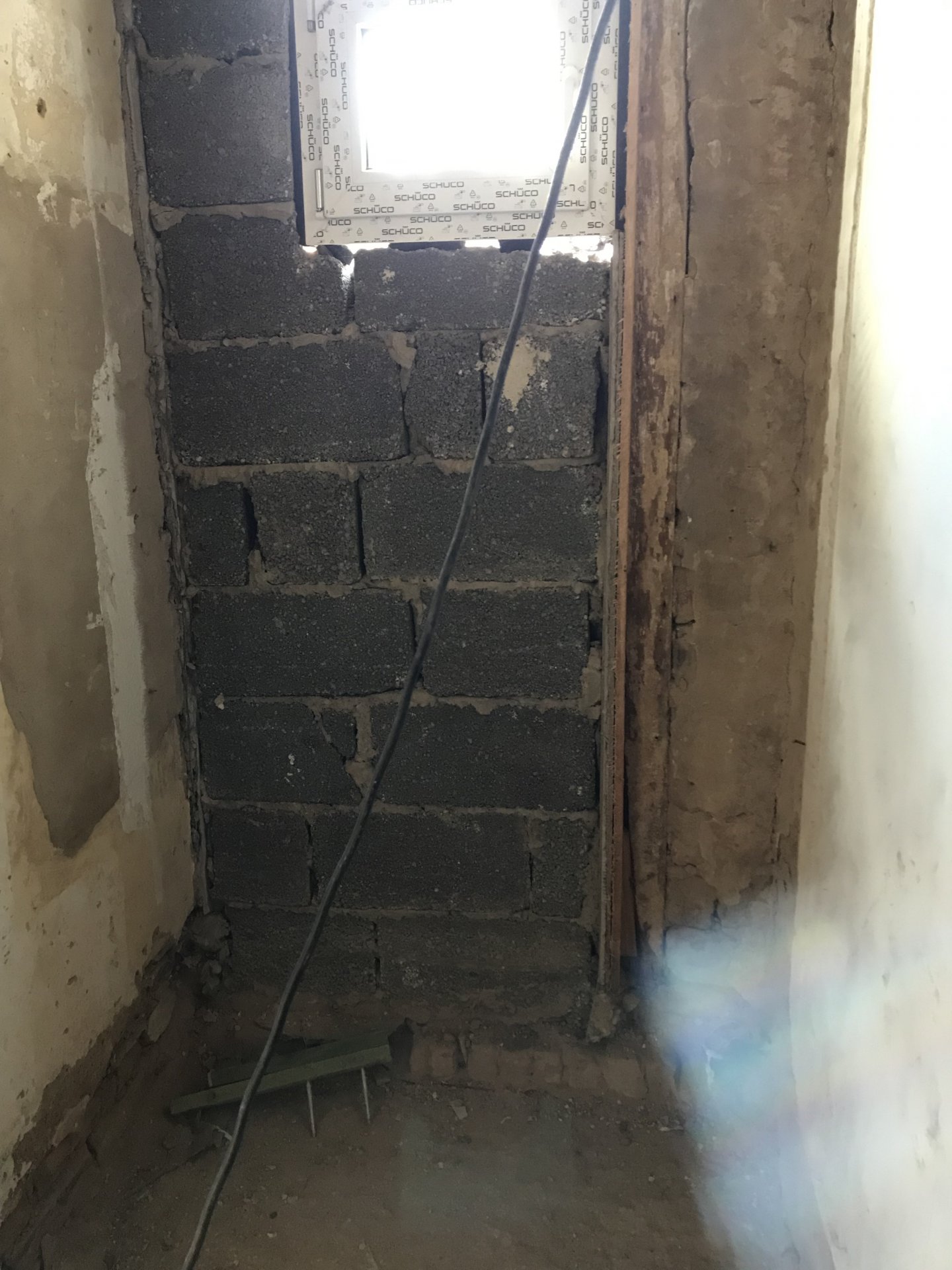

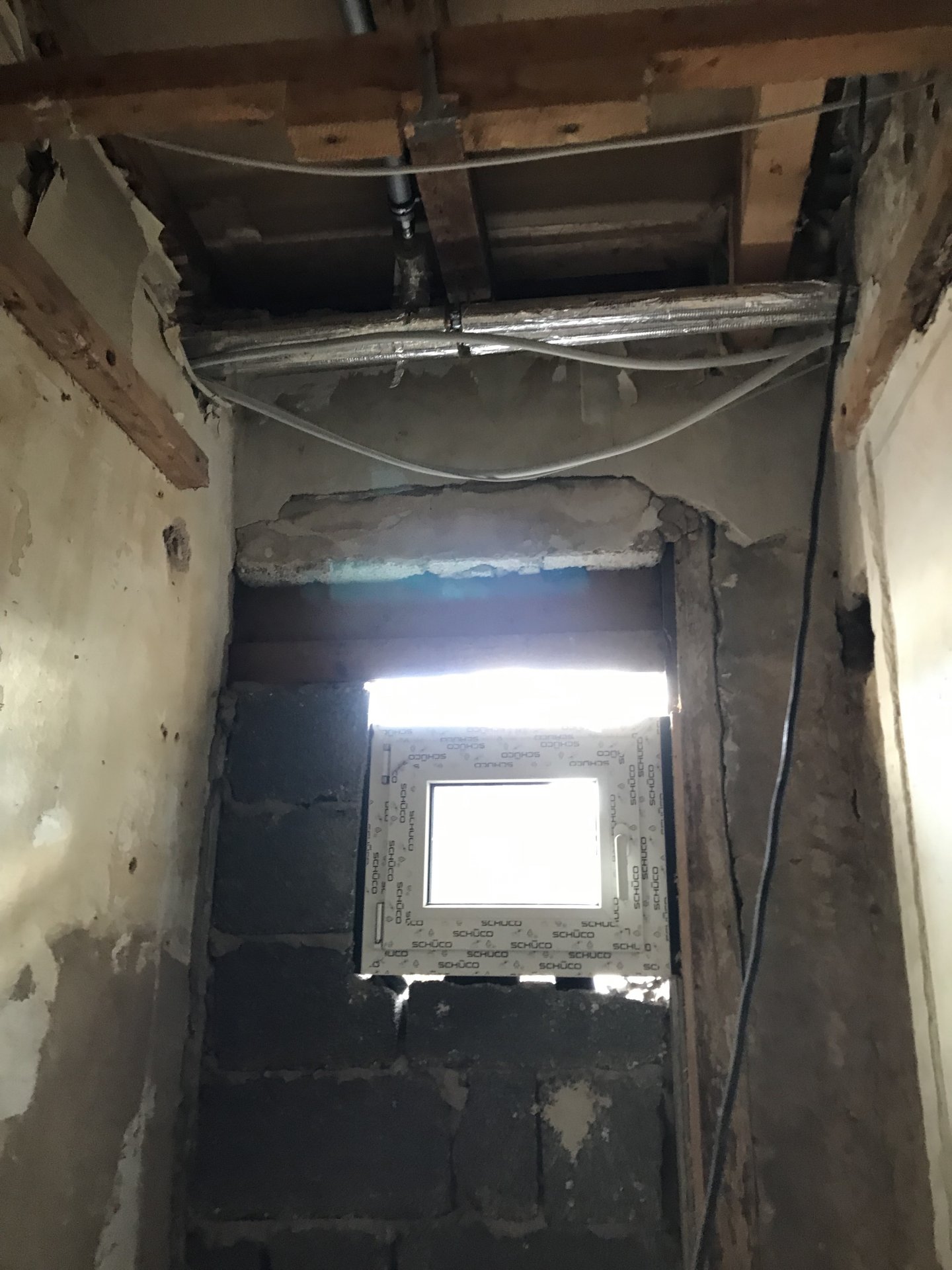

    auf unserer Baustelle geht es fleißig weiter und ich komme demnächst an die letzte größere Baustelle, das Badezimmer wo die Decke abgehangen werden muss und zwei Wände neu verkleidet. Bei der einen ist es soweit klar, die andere habe ich mitgebracht.
    Es handelt sich um eine Außenwand 11,5 dick die scheinbar mal als Türöffnung benutzt wurde und dann zugemauert wurde. Wir werden dort nun ein Fenster einbringen und würden die Wand natürlich hinterher gerne verkleidet sehen. Ich hatte erst überlegt es mit Gipskarton zu machen bin mir aber etwas unsicher ob das zu Problemen mit Feuchtigkeit kommen kann, ein anderer Gedanke wären Ytong steine davor zu setzen.
    Was meint ihr ist die beste Lösung und habt ihr Tipps für die genaue durchführung? Gibt es vllt noch eine andere Lösung die wir besser machen sollten?
    Wie man auf dem Foto sieht ist ein Teil mal zugemauert worden, rechts daneben ist ein Holzbalken.

    Kann ich einfach ne Ytong wand davor setzen? Muss zwischen die beiden Wände irgendwas dazwischen?

    Das Fenster auf dem Foto ist da aber nur provisorisch drin oder?
    Ich würde die ganze Wand wegreißen und mit 24er Yton anständig wieder neu aufmauern, inkl Fenstersturz und fachgerechten Anschluss an den Holzpfosten.

    Servus, ne eigentlich hat der Fensterbauer gesagt er ist fertig. Seh ich allerdings auch nicht so.
    Das hab ich auch schon überlegt ist vermutlich die bessere Lösung. Wie stelle ich die Verbindung an den Balken korrekt her?

    Reiß in mit heraus, seine eventuell tragende Funktion übernimmt der Ytong.

    Fertig?
    Scheint da nicht zumindestens oben die Sonne durch so eine Öffnung oder ist das eine Folie, wo Blitzlicht reflektiert?

    Das ist offen genau, wir hatten das Loch zu groß gemacht und die haben’s einfach eingebaut naja ich werd die Wand raus machen und dann passend Mauern...
