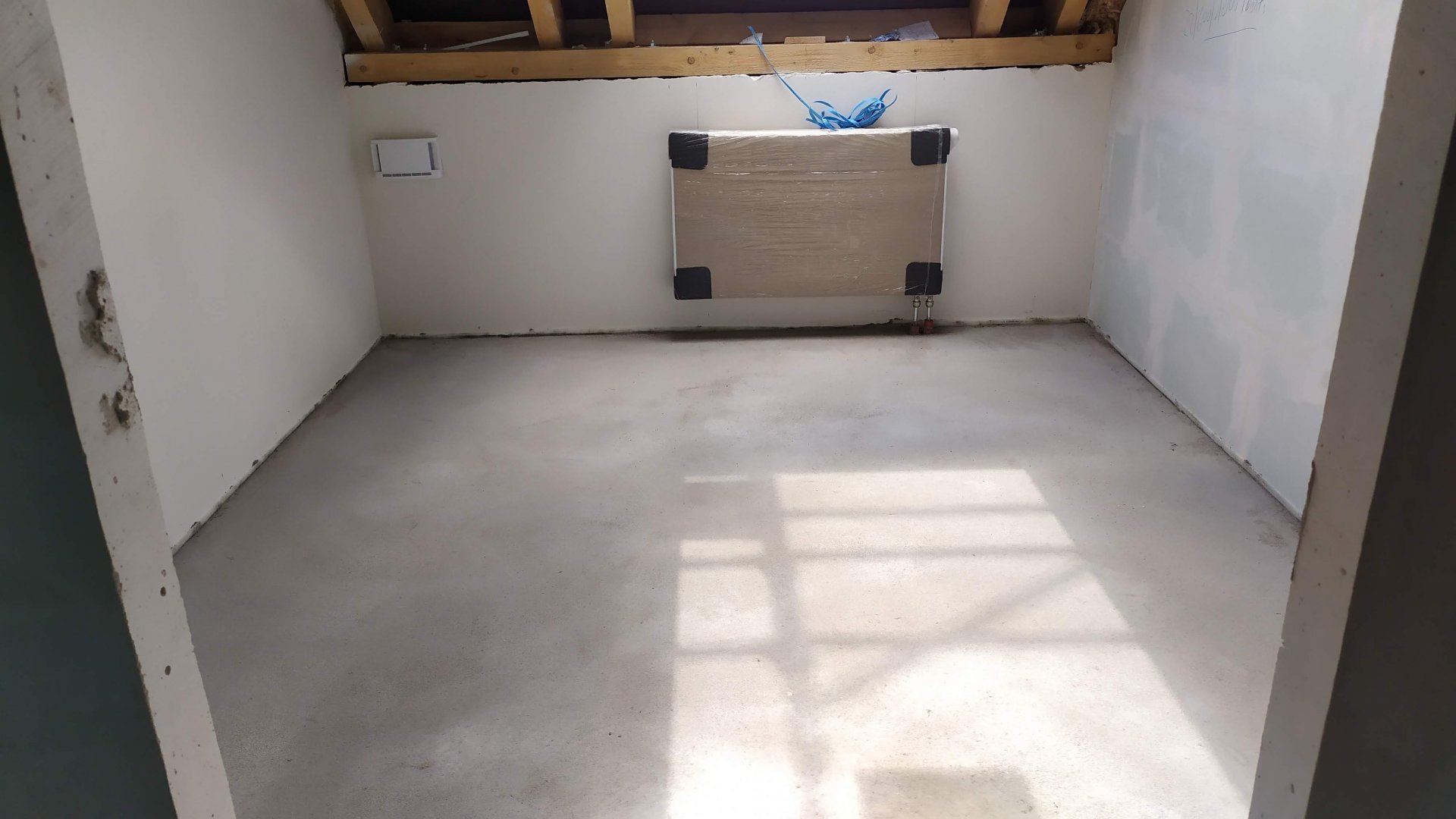

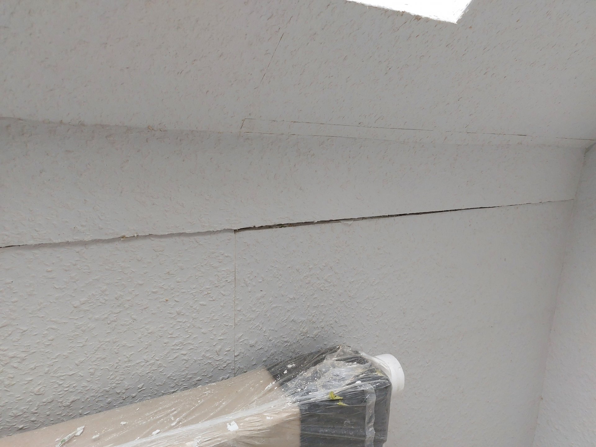

    Hallo liebe Bauexperten,
    wir haben mit einem Bauträger gebaut und es kommt bald zur Übergabe. Kommende Woche ist die Vorabnahme und wir sollen die von uns erkannten Mängel anzeigen, damit der Bauleiter diese entweder noch korrigieren lässt oder als "Innerhalb der Toleranz" deklariert.
    Bei einer Begehung heute ist uns ein ziemlich unschöner Spalt aufgefallen (siehe Bild). Dieser ist gleich da, wo eine mit Trockenbau verkleidete Dachschräge auf die Wand trifft. Da wir auch die Malerarbeiten eingekauft haben, wurde bereits angefangen darüber zu tapezieren. Für uns sieht das aber leider ziemlich dilettantisch, um nicht zu sagen mies gemacht aus. Ich habe mich schon etwas mit der DIN "Toleranzen im Hochbau" auseinander gesetzt, blicke da aber nicht durch...
    Vielleicht kann uns hier ja jemand sagen, ob oder in wie weit wir sowas tolerieren müssen?
    In anderen Bereichen, wo Schräge auf Wand trifft, sieht es übrigens sauber aus...
    Danke und liebe Grüße
    PS: Habe mal aus verschiedenen Bauphasen Bilder angehängt.

    Das könntest wohl über die DIN 18202 (Maßtoleranzen) angehen, ich würde da nicht über die Millimeter diskutieren wollen und das schon viel grundsätzlicher Bemängeln. So wie es da gemacht ist, ist es eine "Bewegungsfuge" (Holz/Mauerwerk) und die muss so ausgebildet werden, dass sie die zu erwartenden Bewegungen DAUERHAFT aufnehmen kann. Da reicht es dann halt sicher nicht nur ganz am Ende ein bisschen Acryl drüber zu schmieren... Dass das im Sinne der DIN 18202 (Tabelle 3) nicht "eben" genug ist kann gut sein, sieht mal von den bildern her so aus, das darfst und solltest auch dazu sagen, das ist da mE aber nur der minder schwere Mangel (im Vergleich zur fehlenden Fugenausbildung). Ich würde es dem Bauleiter übrigens gleich sofort aufs Auge drücken, je länger man bei sowas wartet, je schlimmer wirds mit den Kosten und demenstprechend sturer werden die alle...
    Btw, es ist schwierig da kurzfristig wen zu finden, aber zur Abnahme solltest dir einen Profi dazu nehmen. Die mutmaßlich größte Investition in deinem Leben und du meinst es sei damit getan nachzusehen ob alles schön aussieht? Das ist nicht sehr schlau...

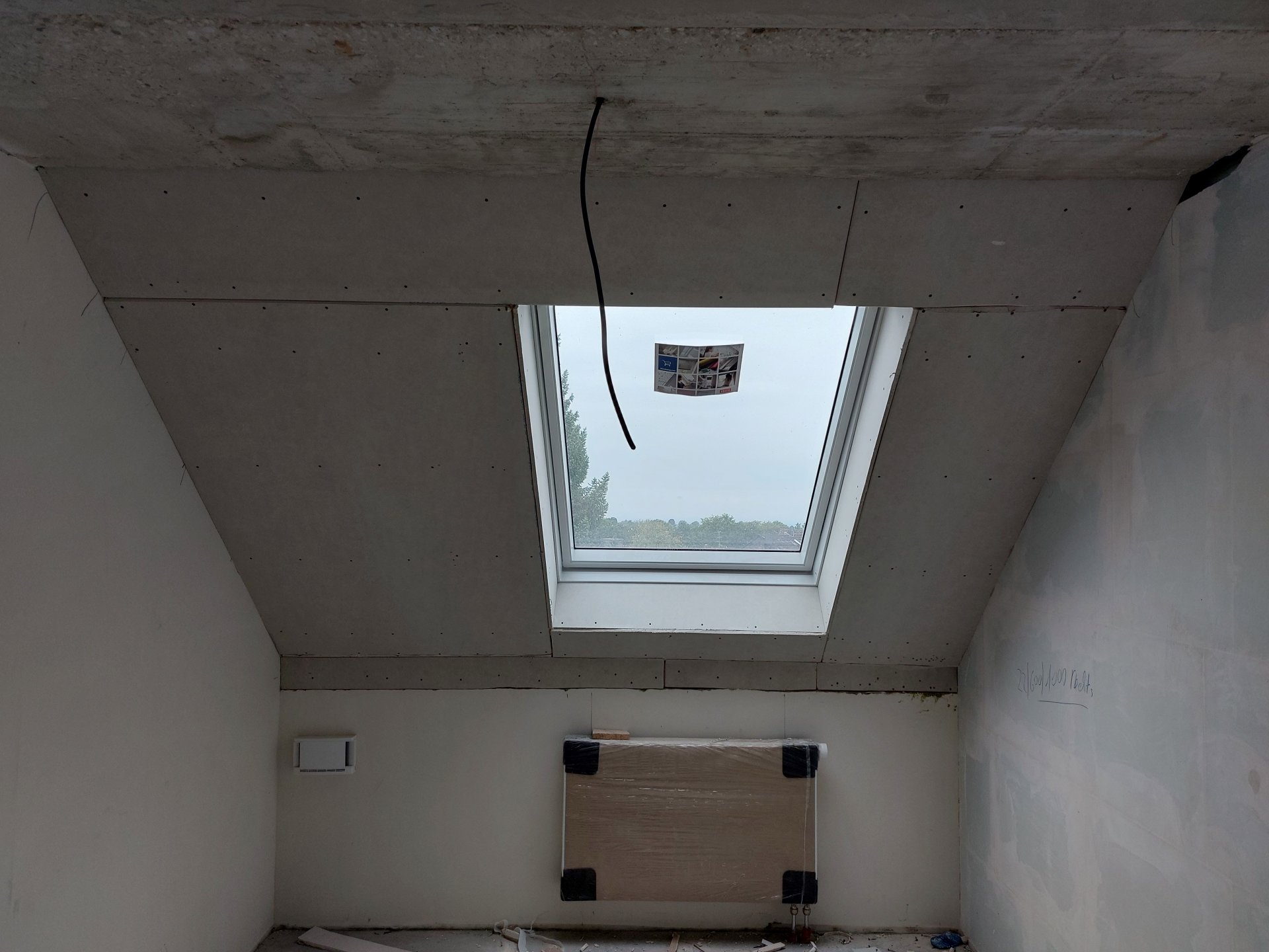

    Die Ecken im GK oben an den Fenstern sind so auch nicht zu lässig (Plattenstoß an Ecke verboten).
    Der Trockenbauer hätte an dem Übergang von Putz zu GK ein Bewegungsprofil einspachteln können.
    Insgesamt war das Detail so sicherlich nicht geplant, denn den Materialwechsel legt man doch besser genau in den Knick.

    Auf Bild 2 sieht man rechts eine Trockenbauwand und auch die Dämmung schaut schon in der Dachschräge vor.
    Ich frage mich, wie da jetzt nachträglich noch die Dampfbremse angebracht wurde.
    Gibt’s davon auch Fotos?

    Generell schaut der Fensteranschluss falsch aus, eine 90 Grad Ecke zum Fenster sollte oben nicht sein.

    Vor der Vorabnahme werde ich den Bauleiter auf den falsch gesetzten Stoß über dem Fenster hinweisen und auf die notwendige Bewegungsfuge unter dem Fenster ansetzen. Was du sagst macht auf mich total Sinn und auch, dasa die Wand da eben sein sollte ist aus meiner Sicht eigentlich eine Selbstverständlichkeit.
    Zum Thema Dämmung: Da hier auf veredelten Rigips zurückgegriffen wurde, der ausreichenden Dampfdiffusionwiderstand bietet, konnte auf eine zusätzliche Dampfbremse wohl verzichtet werden.
    Glücklicherweise nicht! Dieser Raum ist der Einzige, der wirklich aus der Reihe tanzt.
    Das Bauprojekt ist recht groß, unseres ist eines von vielen Reihenhäusern und wir haben das Gefühl, dass man wirklich ein paar hopplahop-Handwerker dazwischen hatte, die beim einen Haus mehr und beim anderen weniger angepackt haben...

    Das Datenblatt dazu kann ich leider nicht liefern, wohl aber einen Link: (Link ging nicht zu posten, daher bitte googlen) bhw_Gipsfaserplatten_als_Dampfbremse
    Das entspricht den vom Bauleiter gemachten Angaben. In unserer Baubeschreibung steht jedoch ausdrücklich "werden eine Dampfsperre und eine Gipskartonverkleidung angebracht".
    Ich werde nochmal nachhaken!
    Und zur Fuge: Naja, wenn hier eine Bewegungsfuge hin muss, dann sehe ich da keine andere Lösung oder?

    Gipsfaserplatte Rigidur Hsd. Hat einen sd Wert ähnlich OSB3. Könnte also funktionieren.
    Zur Bewegungsfuge einfach mal "magic corner" von Protector googlen.

    Unbedingt, denn die verlinkte Platte wurde ja gar nicht verbaut. Das sind ganz profane Gipskartonplatten.
    Ich würde mal einen Bausachverständigen zur Abnahme einschalten.

    Jein, wenn alle erwachsen sind und man mit einem geringen Restrisiko leben kann, dann brauchts da keine Fuge. Aber da bei dir weder die Handwerker noch die Bauleitung erwachsen zu sein scheinen (sonst sähe das nicht so aus), kannst das wohl knicken... Wie auch immer, die Fuge auszubilden ist die wohl aufwändigere Variante und hässlich ist es mE halt auch, aber es ist halt doch technisch richtig. Wenn ihr euch da auf was anderes einigt geht das aber doch, es gibt kein Gesetz dass euch da kollektiv zur Fuge zwingt, man kann sowas durchaus anders vereinbaren, was halt nicht geht ist, dass das irgendwer nur einseitig so beschließt.
