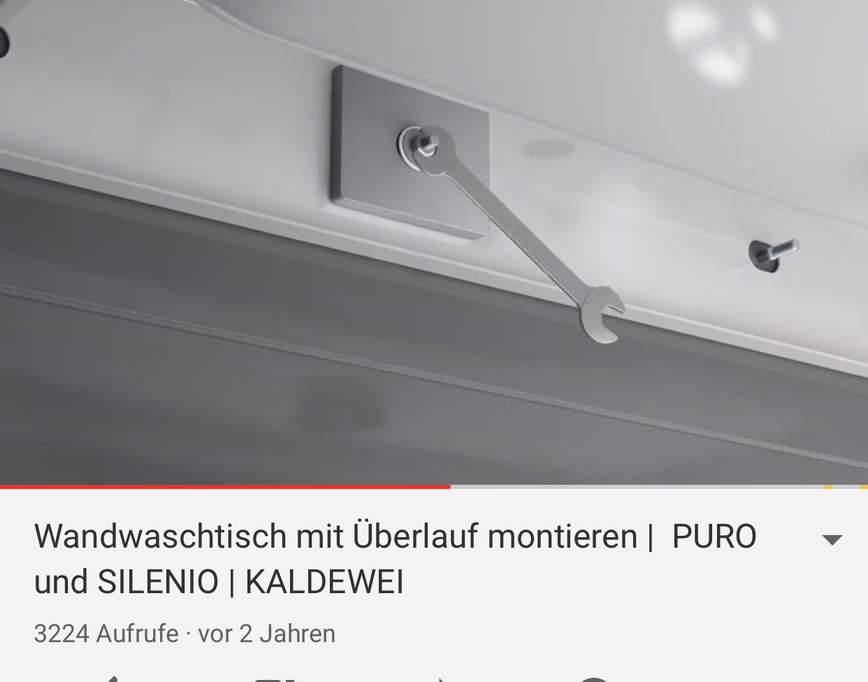

    Danke für die Antwort, klingt auch einleuchtend, aber wie komme ich an das Waschbecken unten dran, wenn da die Platte drunter ist.
    mich hänge mal ein Bild aus dem Montagevideo dran. Demnach schiebt man das Waschbecken auf die Schrauben aber man muss diese von unten fixieren.

    Meine Güte, wenn der Topf aber nun ein Loch hat...
    Dann machst Du eben in die Platte zwei Montageöffnungen für die Schrauben oder wenn Du das nicht willst, baust Du eben die Platte nochmal raus. Wo ist das Problem?

    Du musst die Holzplatte entsprechend groß genug aussägen, musst Du sowieso für die Montage vom Wasserhahn.
