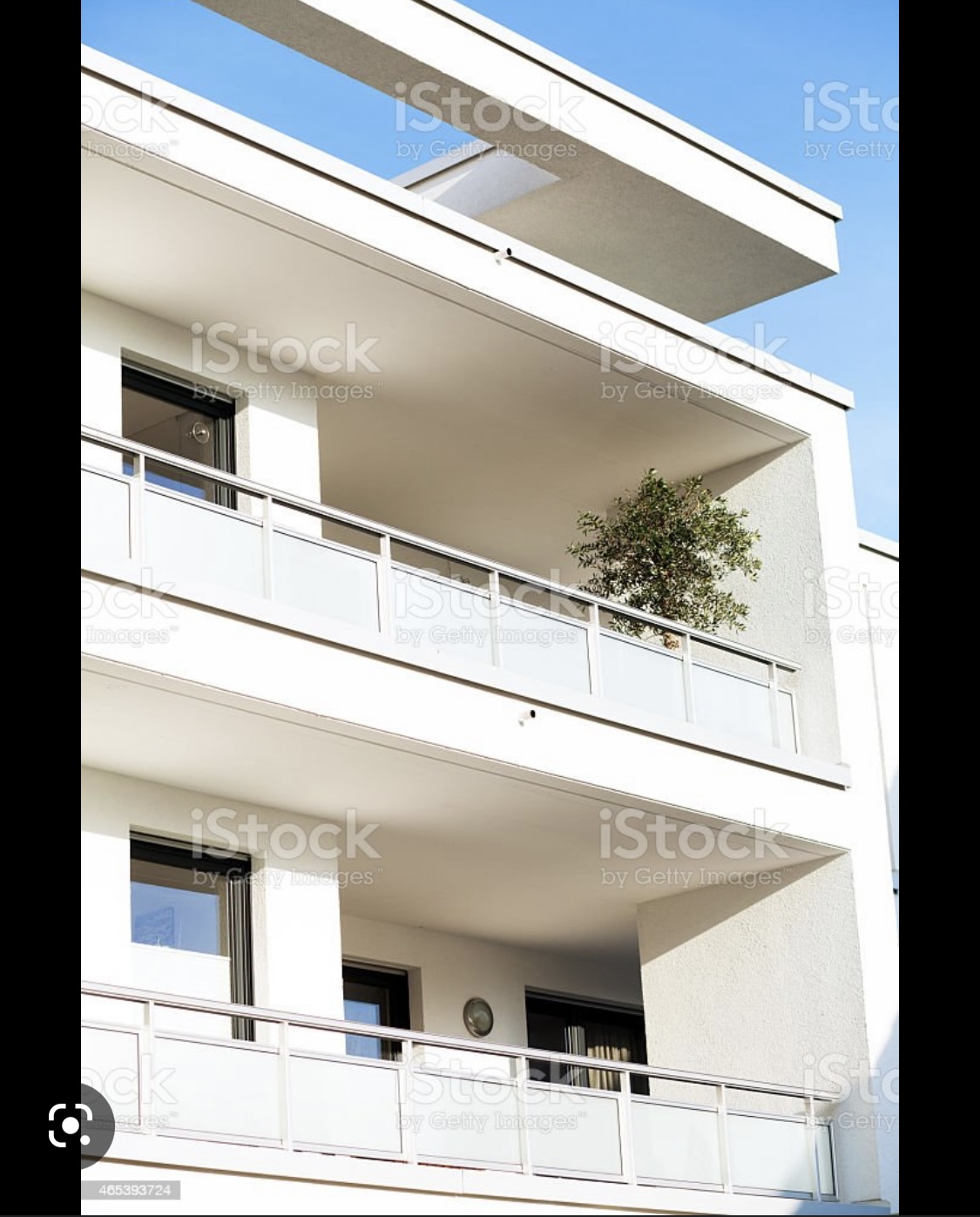

    Apropos Forum, kann ich euch davor noch eine Frage stellen? (Geht mir wieder um die Definition xD )
    Also, ein Staffelgeschoss, welches nicht als Vollgeschoss gilt, beispielsweise bei nicht mehr als 2/3 der Grundfläche des darunter liegenden Geschosses.
    Zählt der Balkon des darunter liegenden Geschosses dann als Fläche für die Berechnung des Staffelgeschosses mit oder nicht?
    Also der Balkon ragt nicht heraus sondern ist "innenliegend" (s. Beispielbild), und ist länger als 5m und tiefer als 1,50m und ist überdacht von der Decke quasi. Ich schätze mal das ist eine Loggia oder was anderes?
    Danke nochmal :)
  19. #19 Kriminelle, 06.04.2023
    Kriminelle
    Kriminelle
    16.05.2013
    4.119
    2.414
    Raumgefühl ist eine Berufung
    Ja, das nennt man Loggia.
    Die Loggia, gerade wie sie hier dargestellt, zählt mW zur Grundfläche. Loggien sind überdacht
    Dein Paragraph zur Vollgeschossigkeit hat ja auch mehr als ein Satz, zb geht weiter „…von Oberkante Fußboden bis Oberkante Fußboden der darüberliegenden Decke oder bis Oberkante Dachhaut des darüberliegenden Daches gemessen, mindestens 2,3 m hoch sind.…“
    piinAy gefällt das.
