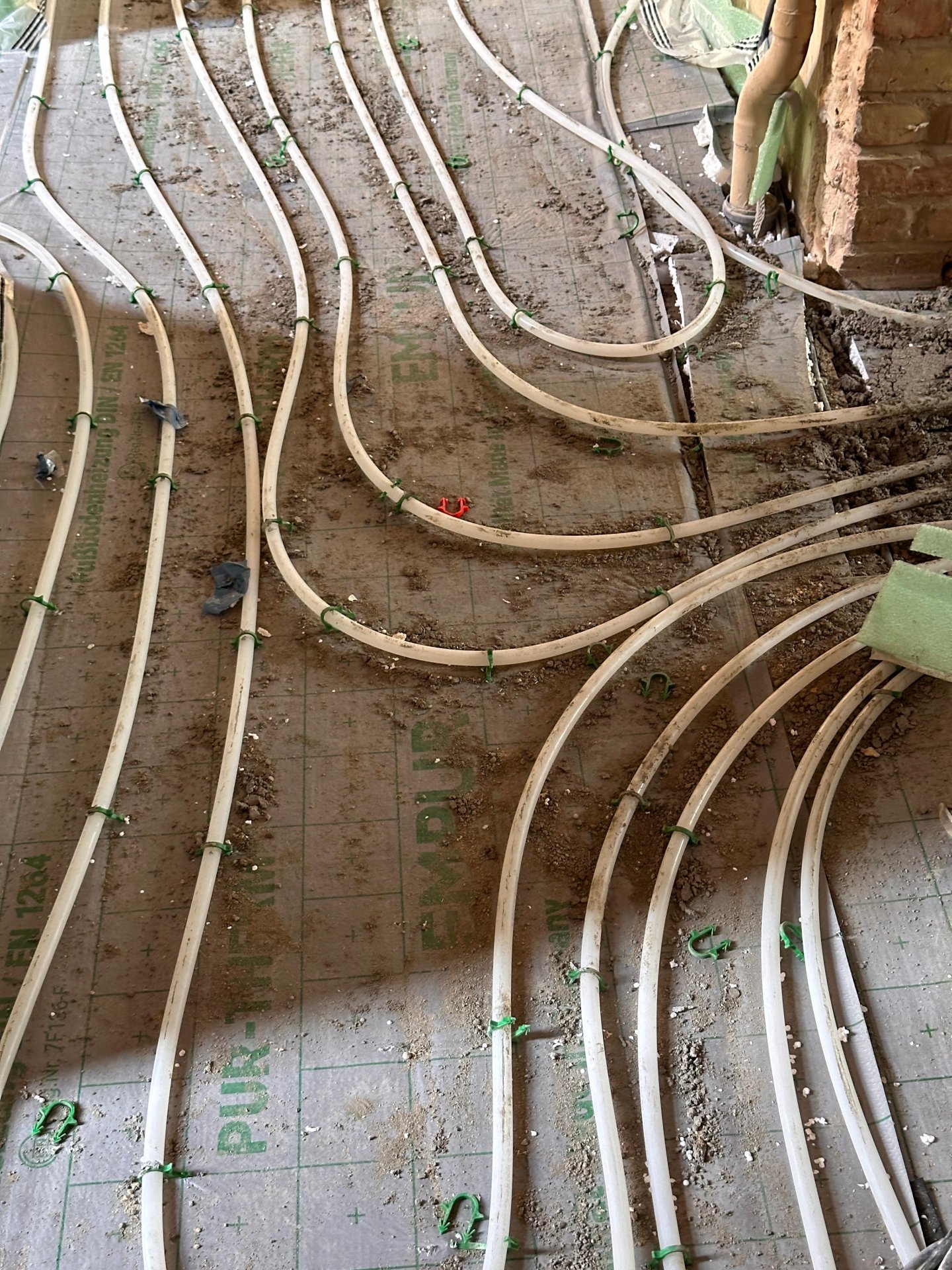

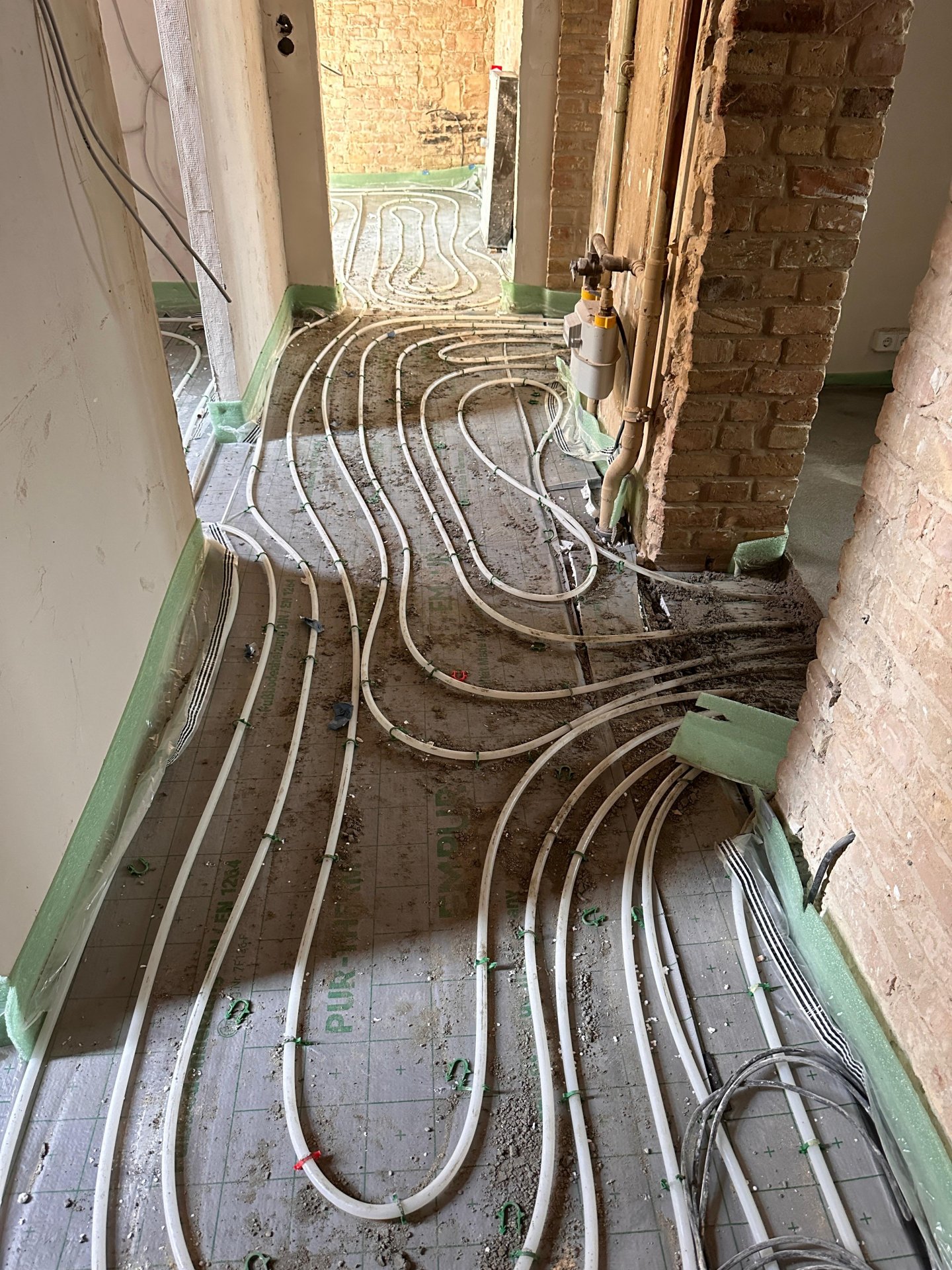

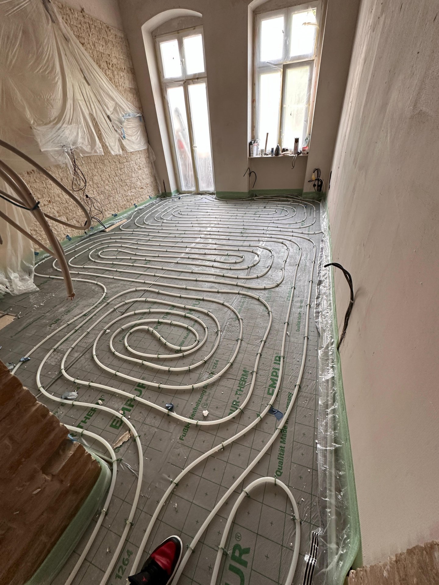

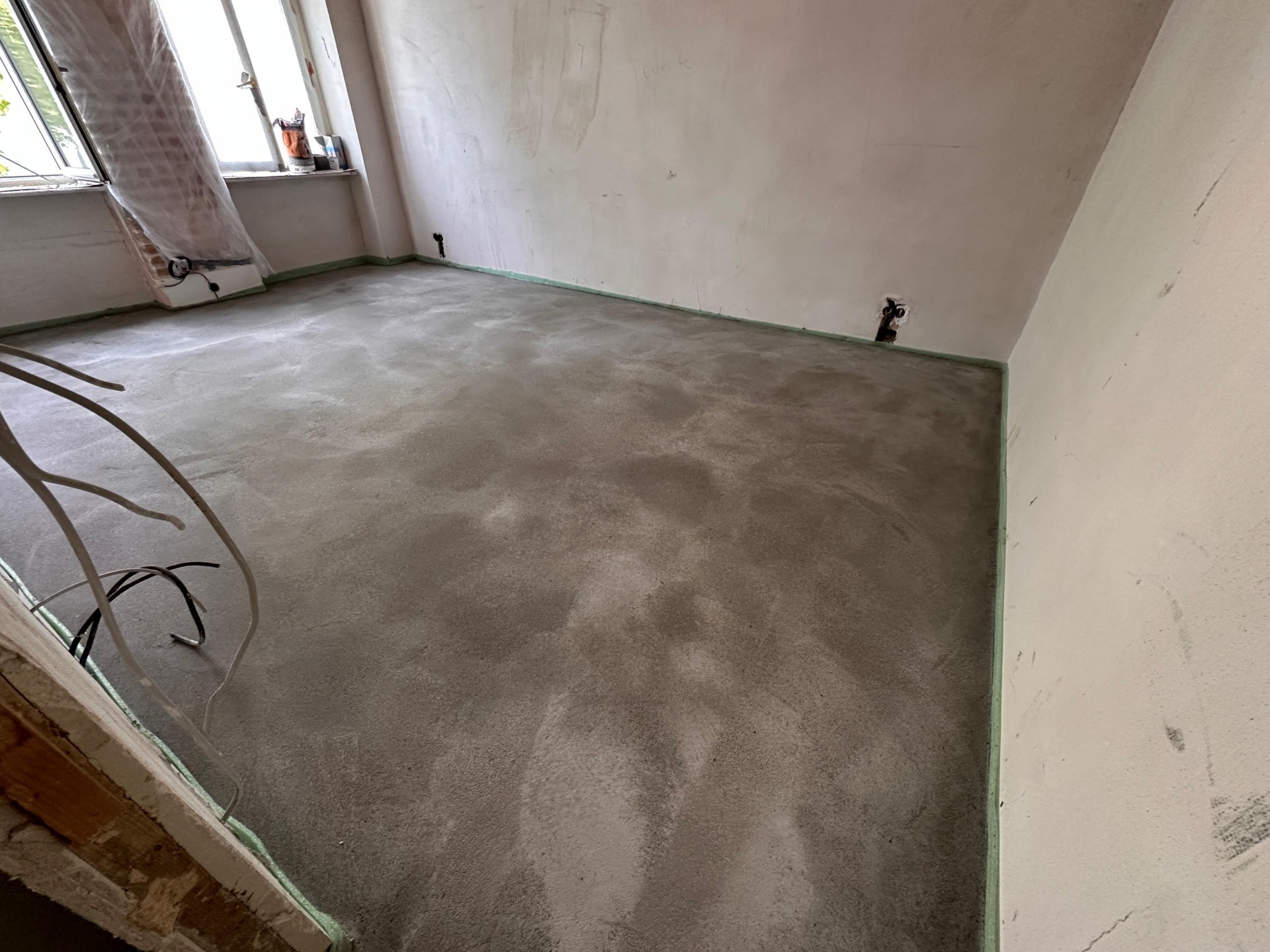

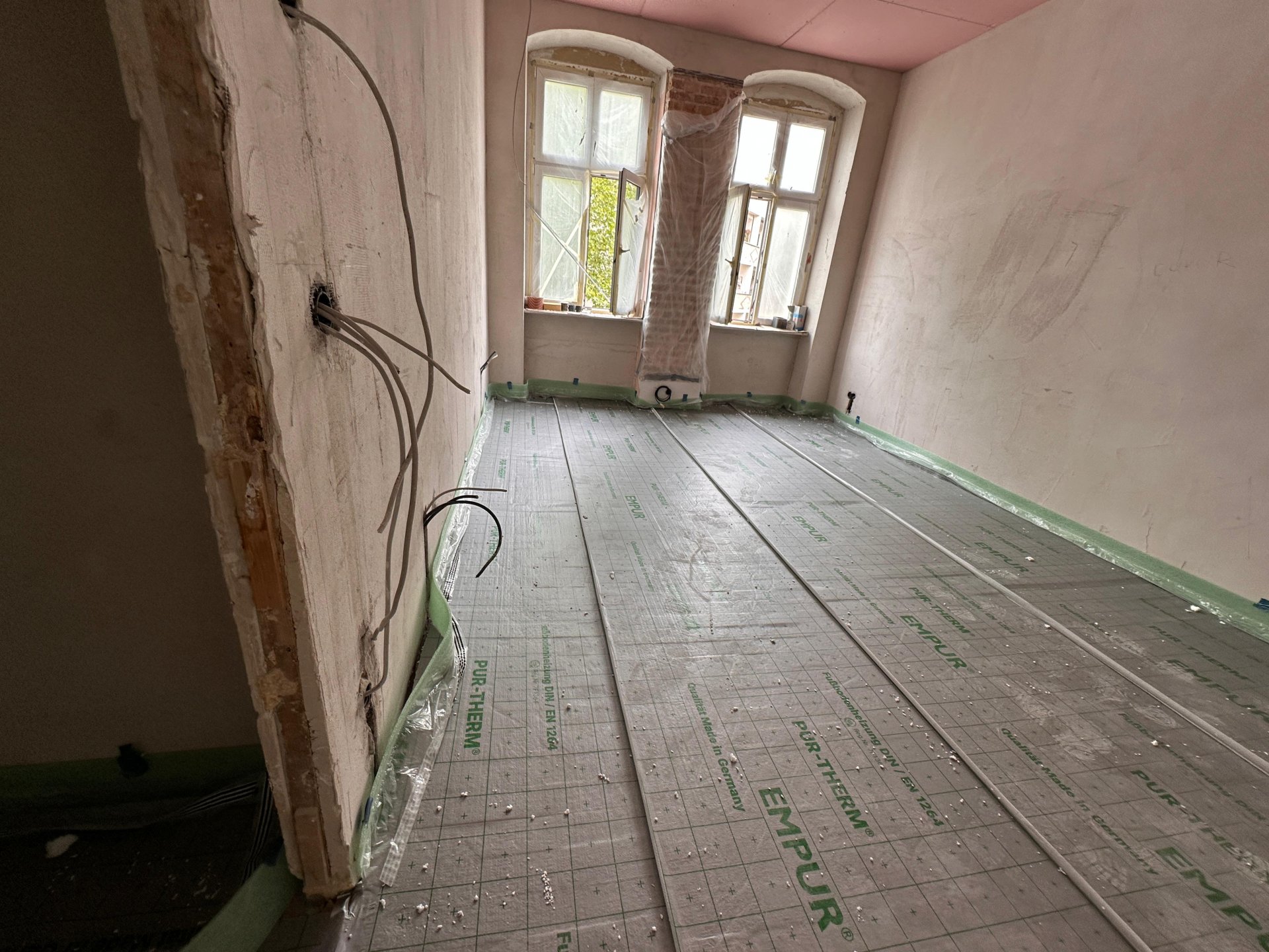

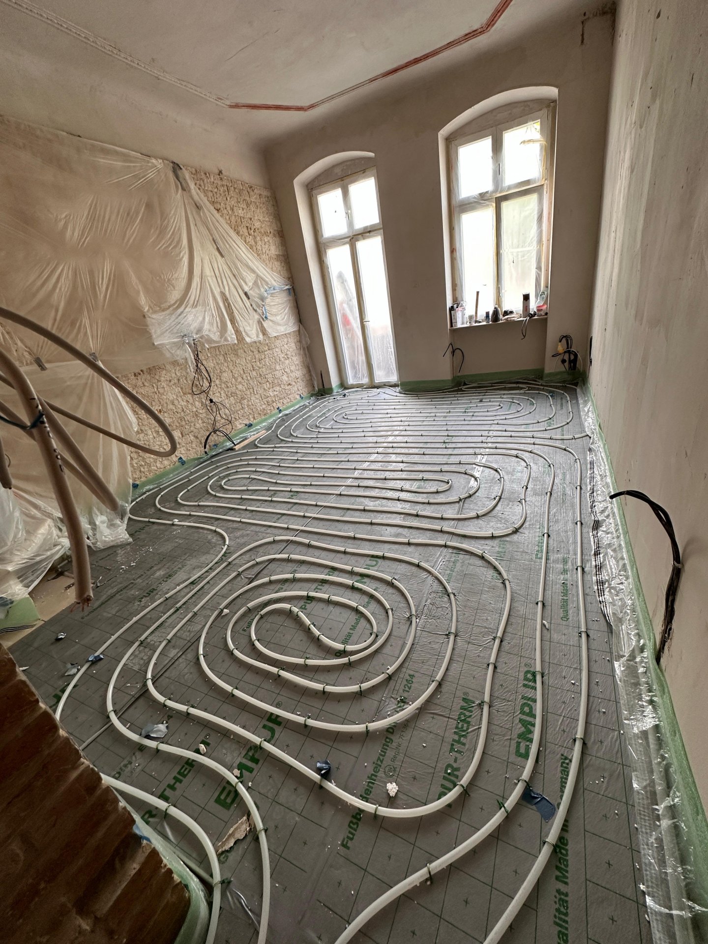

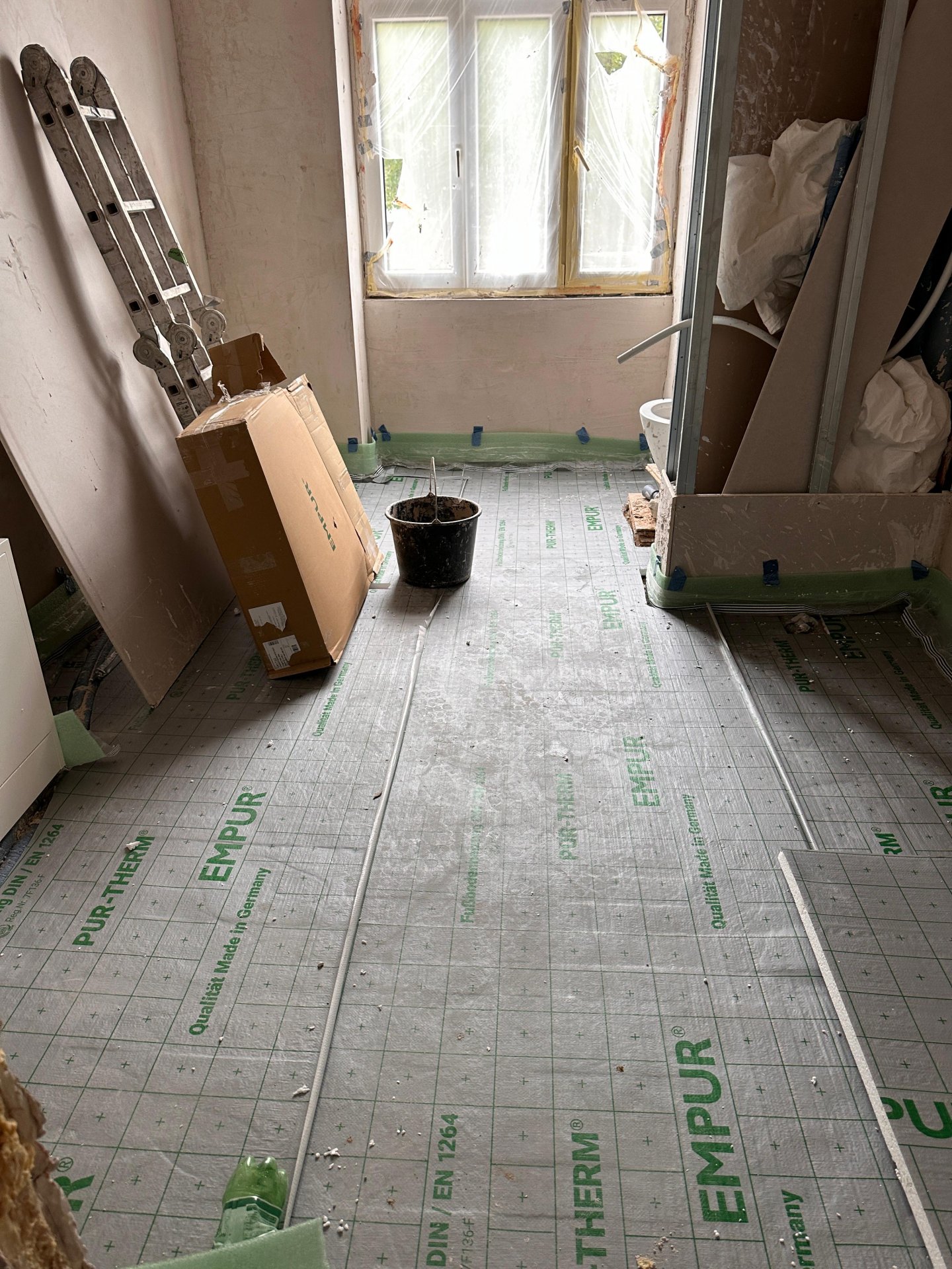

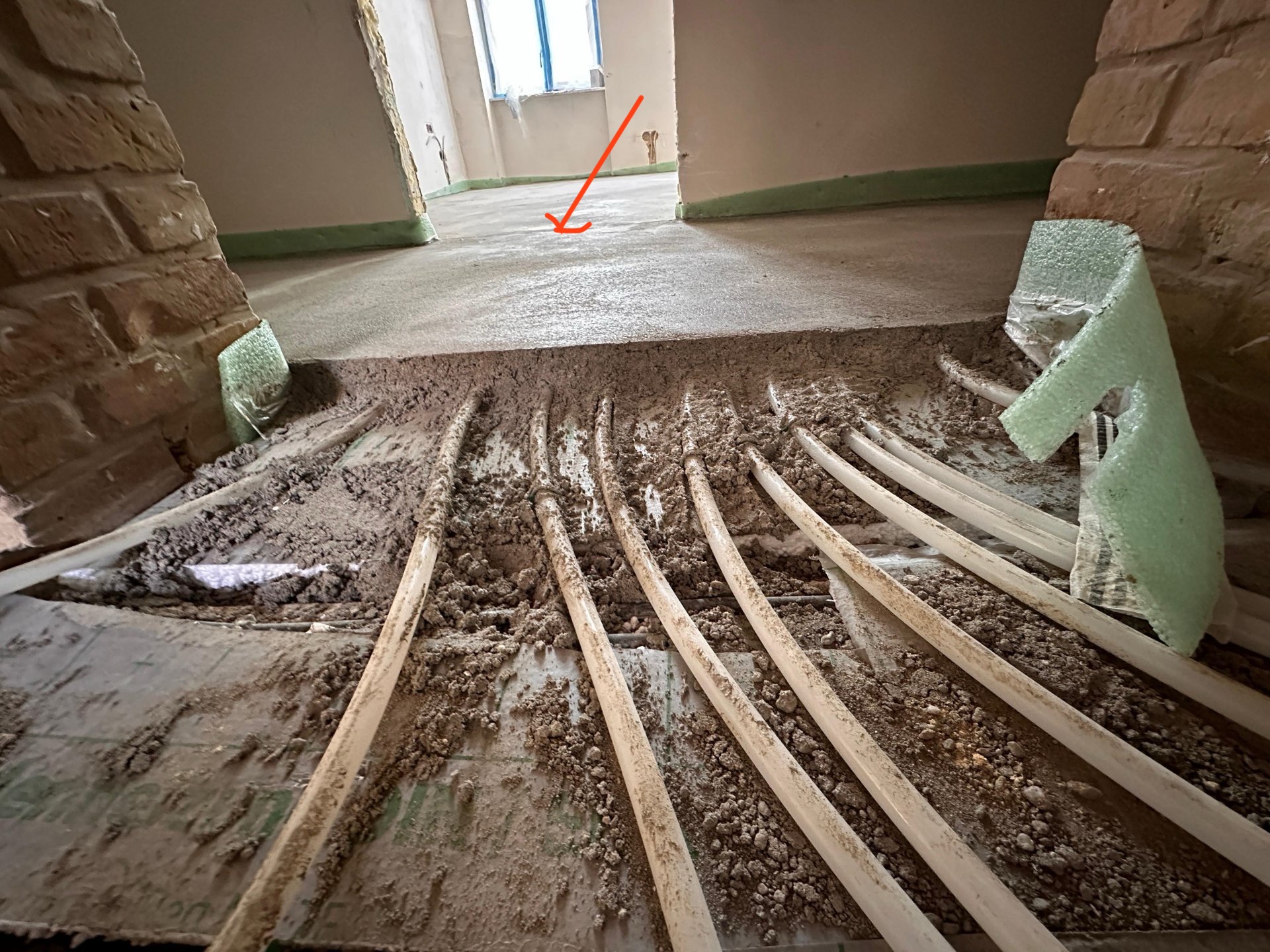

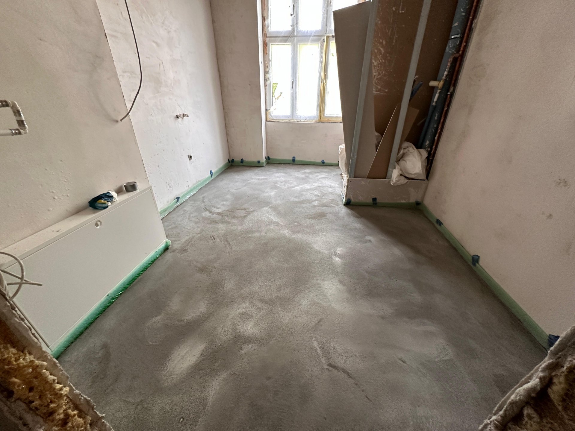

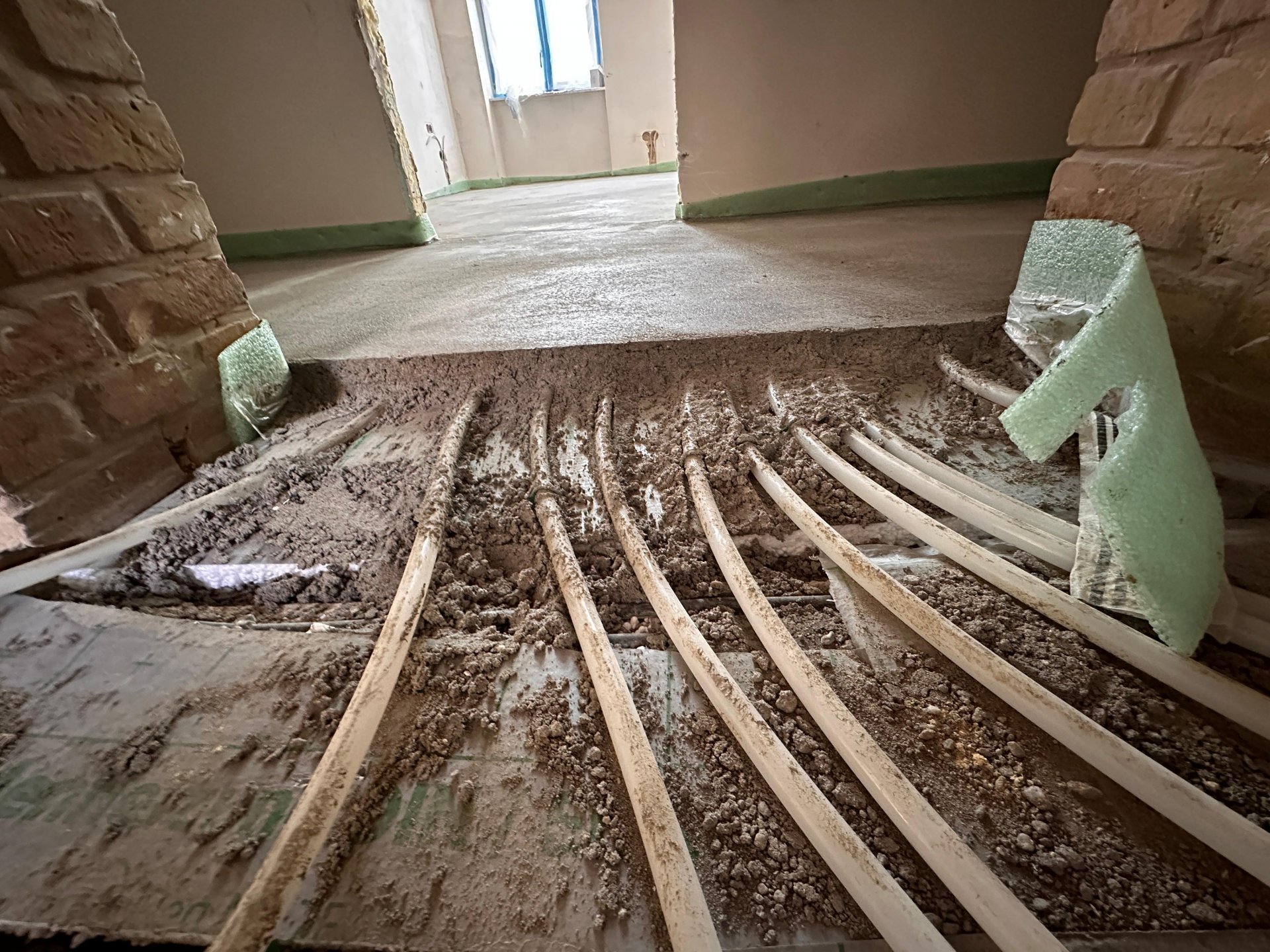

    Ich überlege, eine Altbauwohnung zu kaufen, in der vor 2 Jahren eine Fußbodenheizung eingebaut wurde. Die ganze Wohnung ist mit Travertin gefliest.
    An einer Stelle gibt es einen Riss in den Fliesen. Ich glaube, das ist durch das Fehlen von Dehnungsfugen entstanden. Ich habe Fotos von der Installation angefordert, und obwohl der Verkäufer behauptet, dass alles korrekt ausgeführt wurde, sehe ich keine Dehnungsfugen.
    Mache ich mir zu viele Gedanken? Wann sind Dehnungsfugen erforderlich?
    IMG-20250809-WA0005.jpg IMG-20250809-WA0007.jpg IMG-20250809-WA0009.jpg IMG-20250809-WA0011.jpg IMG-20250809-WA0021.jpg IMG-20250809-WA0020.jpg IMG-20250809-WA0018.jpg IMG-20250809-WA0016.jpg IMG-20250809-WA0014.jpg

    Zeig uns doch mal den Riss. Bei der Schlamperei auf den Fotos wundert mich das nicht.

    Weil auf den Fotos anscheinend überhaupt keine relevanten Stellen, wo man eventuell Dehnungsfugen hätte, gezeigt werden.
    Dehnungsfugen werden dort eingesetzt, wo der schwimmende Estrich entkoppelt den einen Raum vom anderen trennt. Ein Raum, wenn er denn nicht übergroß ist, also ü40qm, hat selbst meist keine Dehnungsfugen.
    Eine Dehnungsfuge entsteht meist dort, wo - laienhaft ausgedrückt - sich Räume treffen, da die jeder für sich eine andere Temperaturausdehnung haben.
    Die Dehnungsstreifen begrenzen somit die Räume und sind meist in den Übergängen zum Flur sichtbar.
    Dennoch muss nicht jeder Belag die Dehnungsfuge mit aufnehmen. So kann man unter bestimmten Voraussetzungen den Dehnungsstreifen fachmännisch schließen, zb mit Kork und ohne Fuge drüberfliesen. Eine Voraussetzung könnte sein: gleiche Temperaturausdehnung.
    Glauben tut man in der Kirche. Dehnungsfugen können mittlerweile von guten Fliesenlegern nahezu unsichtbar verfugt werden, sodass man den Unterschied so ohne weiteres nicht sieht.
    Wir haben 70qm am Stück im Drittelverband verlegt, da braucht man quasi eine Lupe, um die eine Dehnungsfuge zu entdecken.
    Ein Riss kann auch andere Gründe haben.

    Der Travertin wurde im römischen Verband gefliest, so dass ich die Dehnungsfugen wohl bemerkt hätte, d. h. es würde eine gerade Linie geben.

    Dann hast Du dort die ersten Stellen für notwendige Dehnungsfugen gefunden.
    Es gibt aber noch deutlich mehr. Womit wird denn eigentlich geheizt?
    Das Ganze sieht nach Altbau aus und die Verlegeabstände sind sehr groß und unregelmäßig.
    Nein meine Liebe, die muss angelegt werden. Wenn Sie "entsteht" ist das ein Bruch, also ein Schaden, weil so nicht gewollt, nicht begrenz- und rückbildbar, wie bei einer elastischen Fuge.
    Ich würde mal sagen, mindestens so viele, wie es Zimmer gibt.

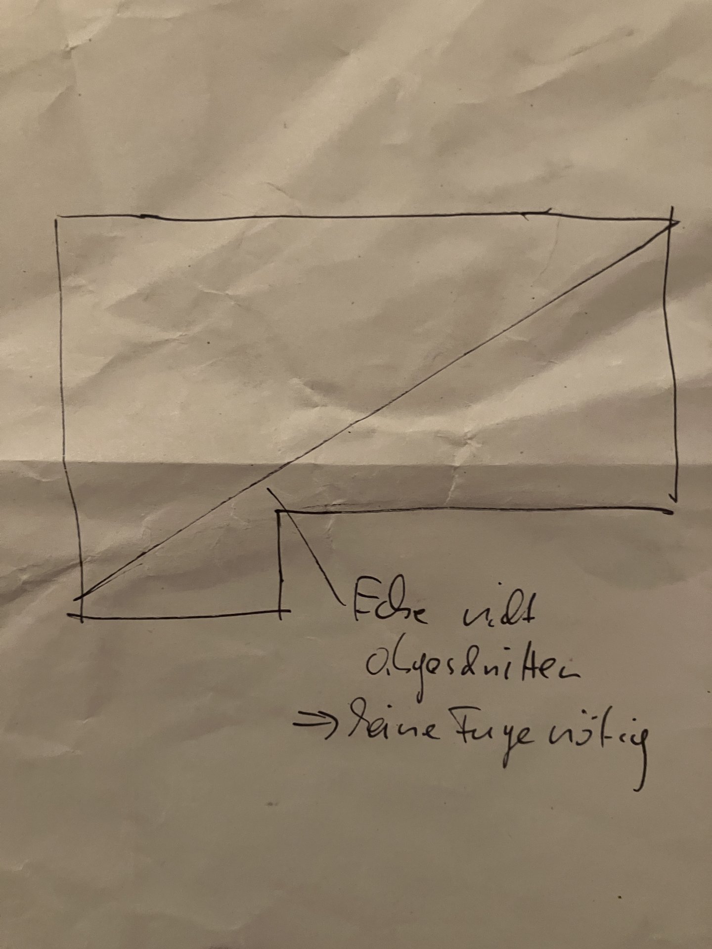

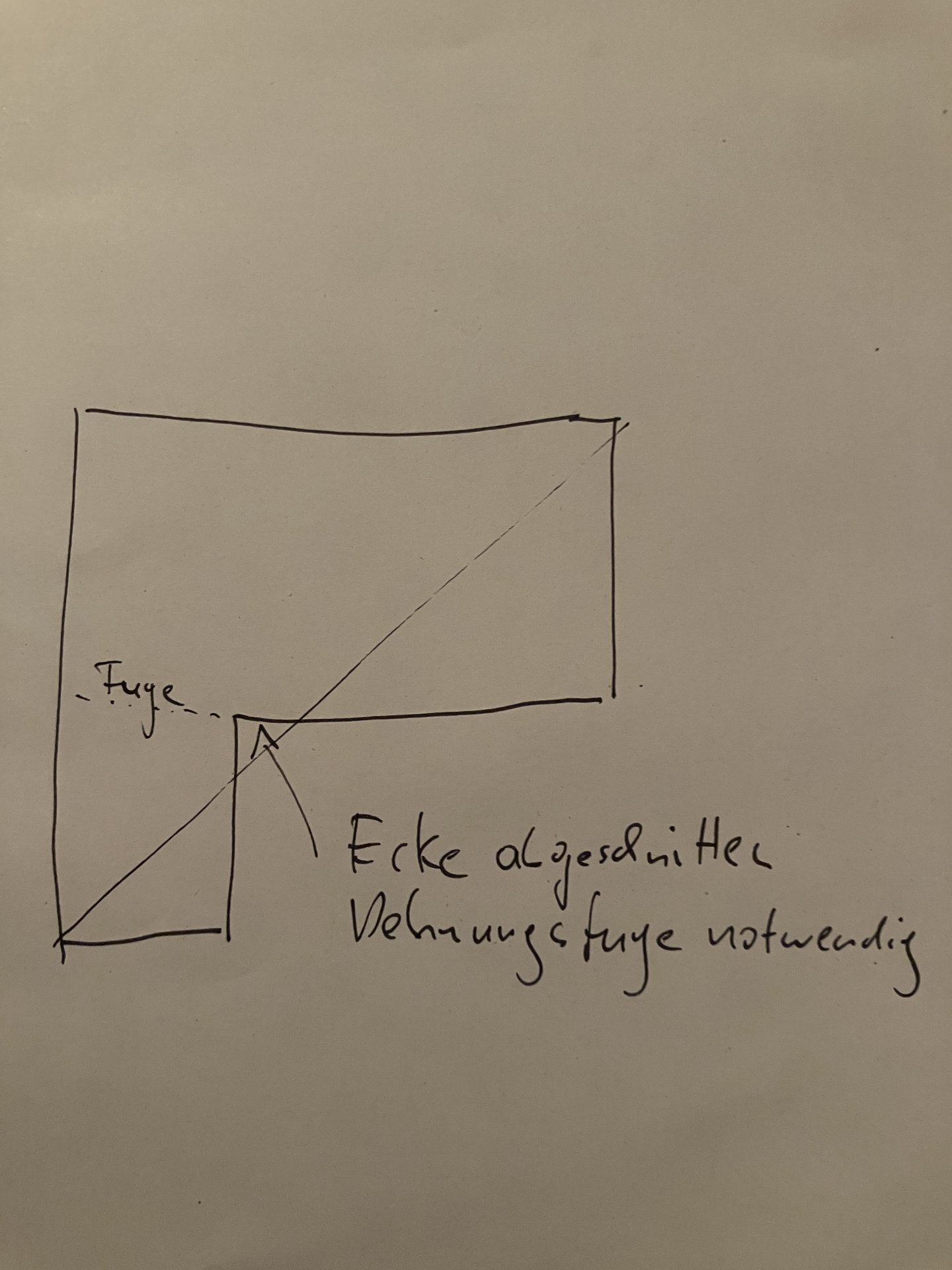

    IMG_2762.jpeg IMG_2761.jpeg IMG_2760.jpeg Auf dem einen Foto kann man ganz unscharf eine Dehnungsfuge erkennen.
    Allerdings schauen auf dem selben Bild die Estrichschlangen ohne Schutzmantel aus dem Estrich, das wäre schonmal ein Mangel.
    Um Fugen zu planen gibt es immer die Regel mit der Diagonalen, die man zeichnet. Schneidet die Diagonale die Raumecke ab, dann braucht man die Fuge.
    siehe Erklärbilder im Anhang.
