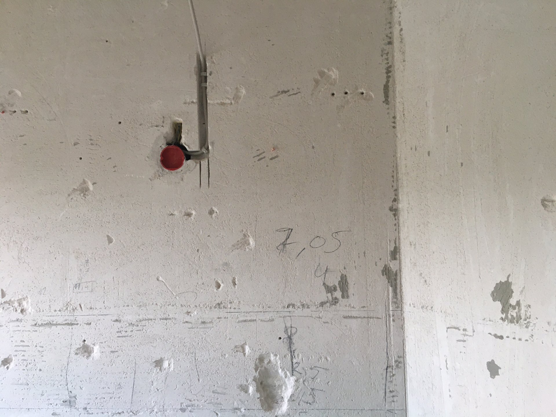

    Jetzt kam noch eine weitere Meinung dazu: Unser Trockenbauer sagte, dass er die Wände, wo keine Fliesen kommen, nur vespachteln würde, weil Putz eigentllich schon vorhanden ist. Ich poste am besten ein Foto der Wand. (Auf den Wänden waren früher bis oben die Fliesen gewesen.)
    Also, sollen wir zusätzlich verputzen lassen? Ja oder nein?
