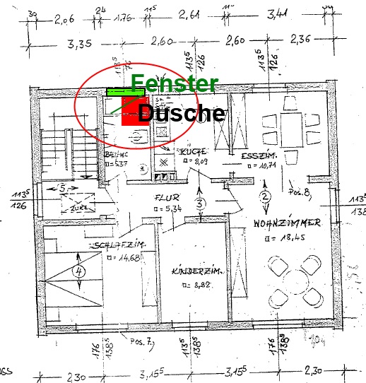

    ich bin auf der Suche nach einer Duschabtrennung/-wand, die ich vor einem Fenster nutzen kann.
    Den Grundriss habe ich mal beigefügt.
    Die Dusche soll im Bad in der Ecke "rechts hinten" stehen; ob Duschwanne oder nicht, steht noch nicht fest.
    Das Fenster an der Stirnseite ist ein Kunststofffenster und das Glas ist blickdicht.
    Die Maße:
    Breite Wand Stirnseite: 170 cm
    Fensterbreite 123 cm
    Brüstungshöhe 150 cm
    Oberkante Fenste 230 cm
    Das geöffnete Fenster steht 100 cm in den Raum, wenn es geöffnet ist.
    Es gibt viele Duschwände, die mit der gegenüberliegenden Wand mit einer Traverse verbunden sind. Dies ist bei uns aber - außer mit Sondermaß - nicht möglich, da das Fenster auf dieser Höhe ist.

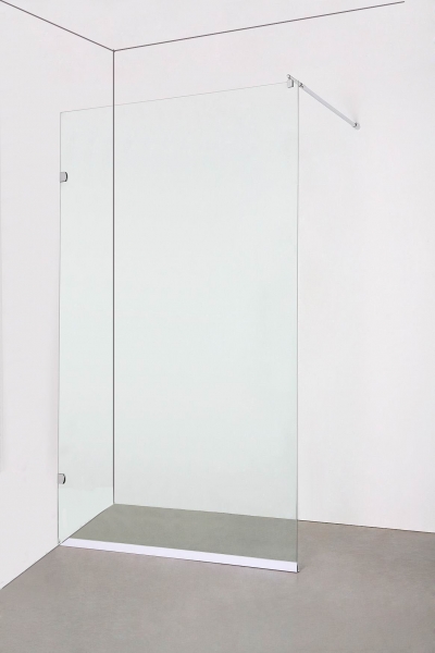

    Nun bin ich auf der Suche nach einer Duschwand, die entweder mit einer Strebe an der Decke befestigt wird oder mit einer Traverser an der "Wand links".
    Die Wand soll in etwa so aussehen wie das zweite Bild, das ich eingestellt habe.
    Das Problem ist eben die Befestigung...
    Vielleicht hat jemand von Euch eine clevere Idee???

    sonderkonstruktion mit VSG aus 2 mal TVG und punkthaltern oben, an der decke gedübelt und mit bohrungen im glas, randabstand mindestens 80 mm, unten elastisch und dicht vertikal lastfrei angeschlossen. stoßlasten müssen aufgenommen werden.
    gibt es im guten glasbetrieb, der sich mit TVG, punkthaltern etc. auskennt.
