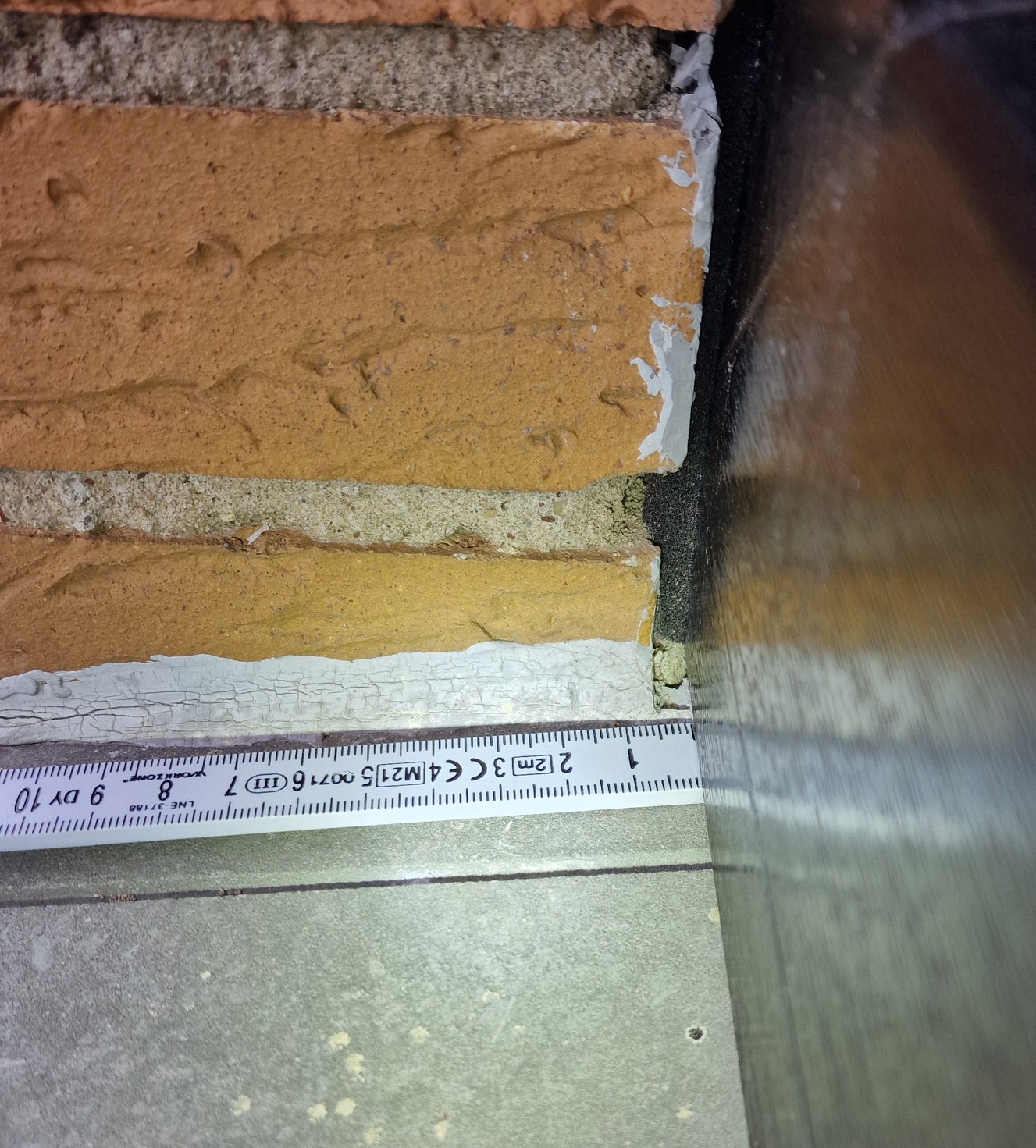

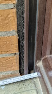

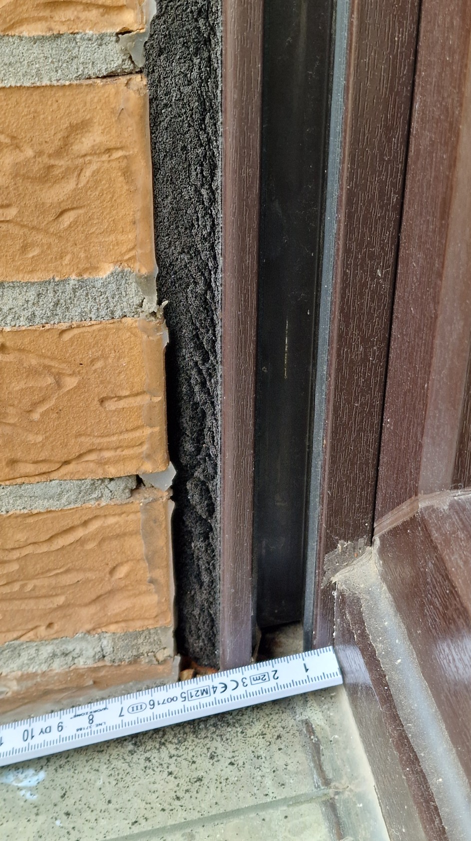

    Meine Feststellungen:
    1. Abdichtung nach Außen überall mit viel Compriband, ohne Leisten/Silikon/o.ä.
    Wo früher die Lücke zwischen Klinker und Fensterrrahmen (bzw. Rolladenführung) und Fensterbank mit Kit/Silion bündig geschlossen wurde, ist nun Compriband eingebaut. Aber an vielen Stellen sehr "dick". Teilweise deutlich über 1 cm. Auch an der Unterseite im Anschluss zur Fensterbank ist keine Leiste oder zusätzliche Dichtung gegen Schlagregen eingebaut. Nur das Compriband.
    An einem vor einigen Jahren mal ausgetauschten Fenster, wo ebenfalls große Spalte mit Compriband ausgefüllt wurden, beginnt das Zeug nun herauszubröseln:
    Südseite mit viel Sonneneinstrahlung. Deswegen beunruhigt mich diese großzügige Spaltausfüllung mit dem Compriband ohne weiteren Schutz.

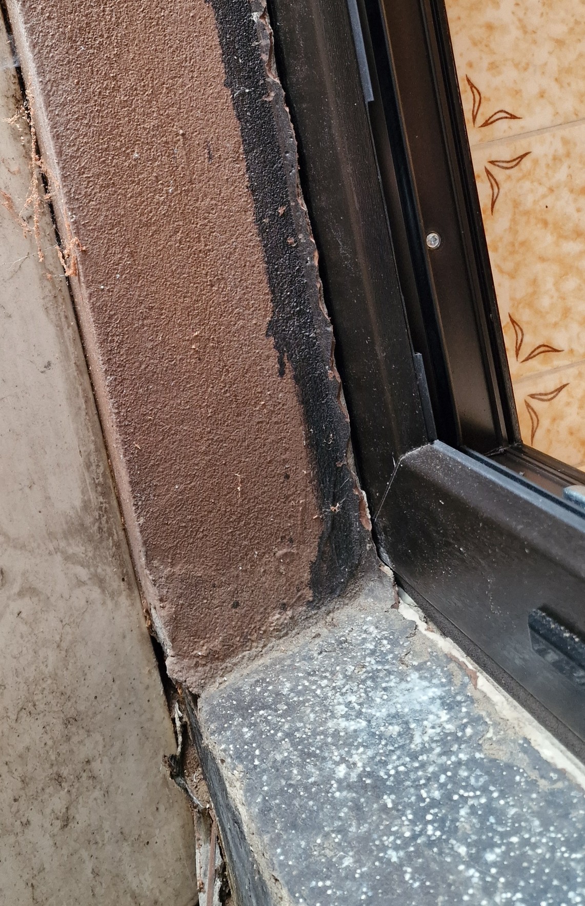

    Das folgenden Foto zeigt im Gegensatz dazu ein Fenster, das vor längerer Zeit bereits ausgetauscht wurden. Da wurde äußerlich nicht mit Compriband gearbeitet, sondern mit Silikon oder Vergleichbarem.

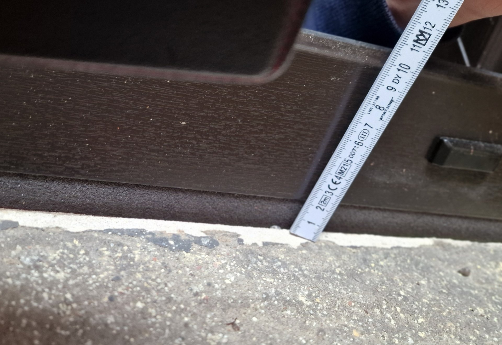

    Bei einem weiteren ausgetauschten Fenster wurde zumindest zur Fensterbank hin mit einer sauberen Silikonnaht abgedichtet.
    Gerade im unteren Bereich habe ich große Zweifel an der Regendichtheit, wenn das Compriband mit der Zeit rausbröselt (siehe oben)?

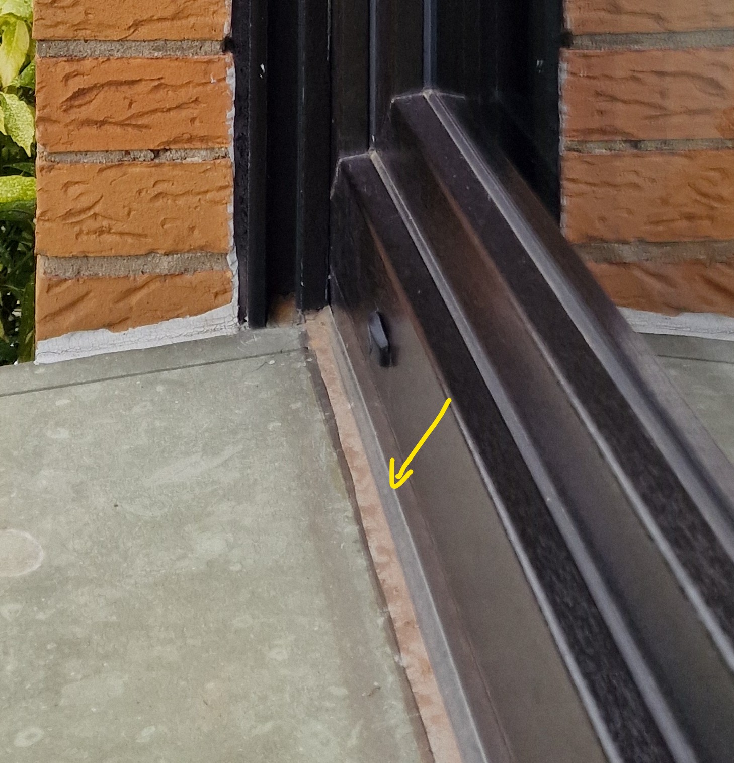

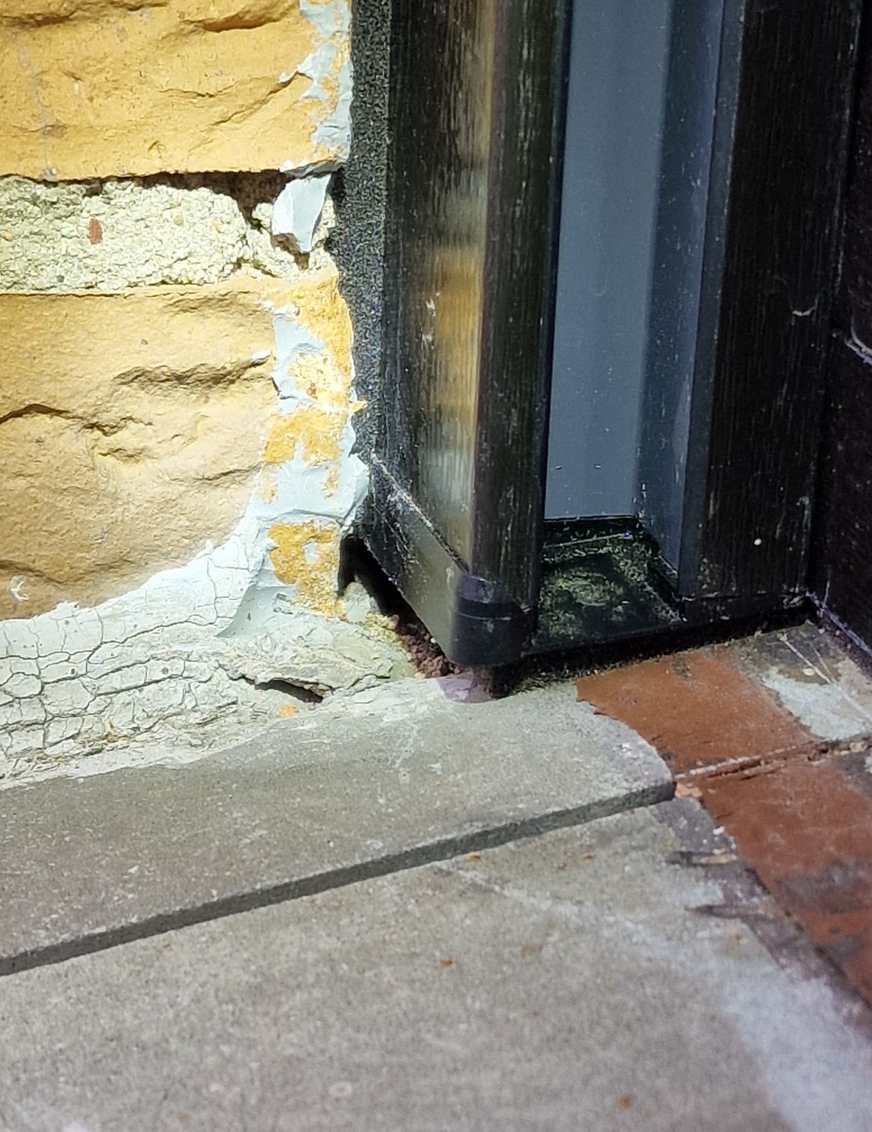

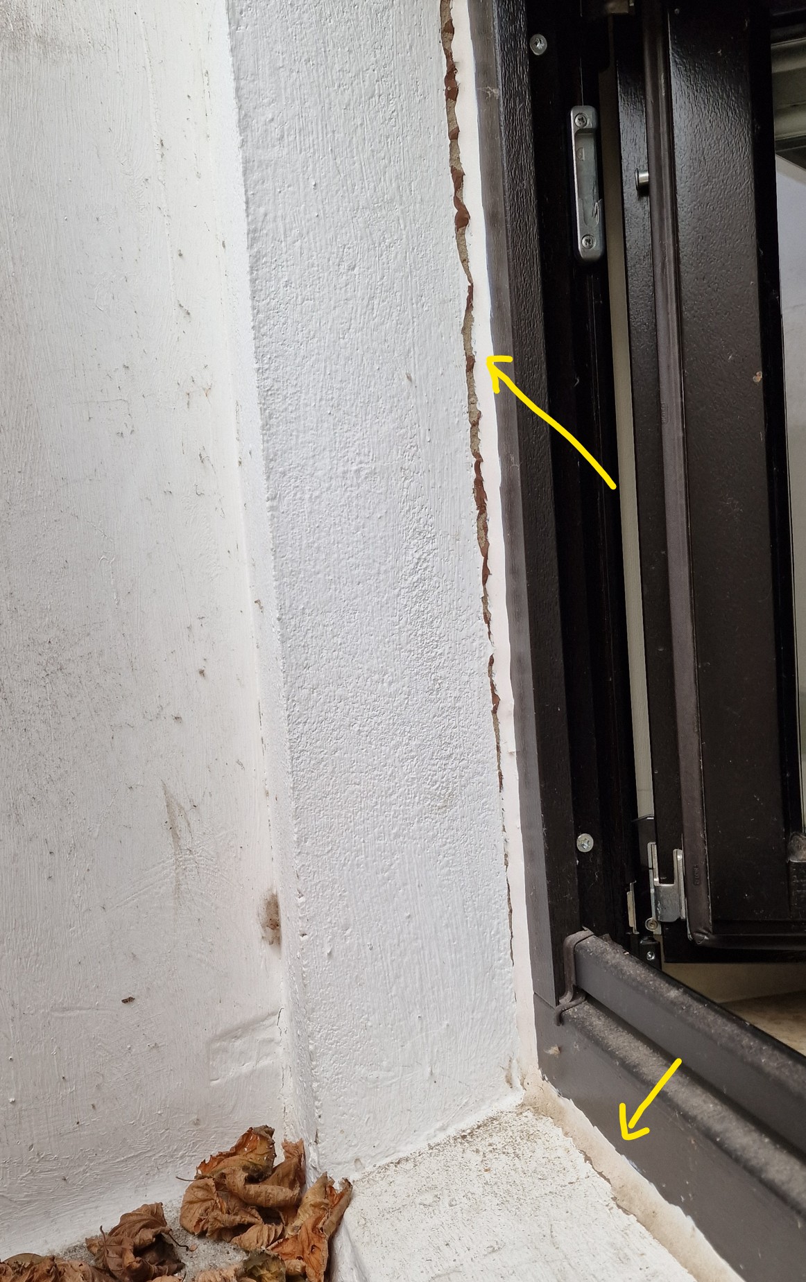

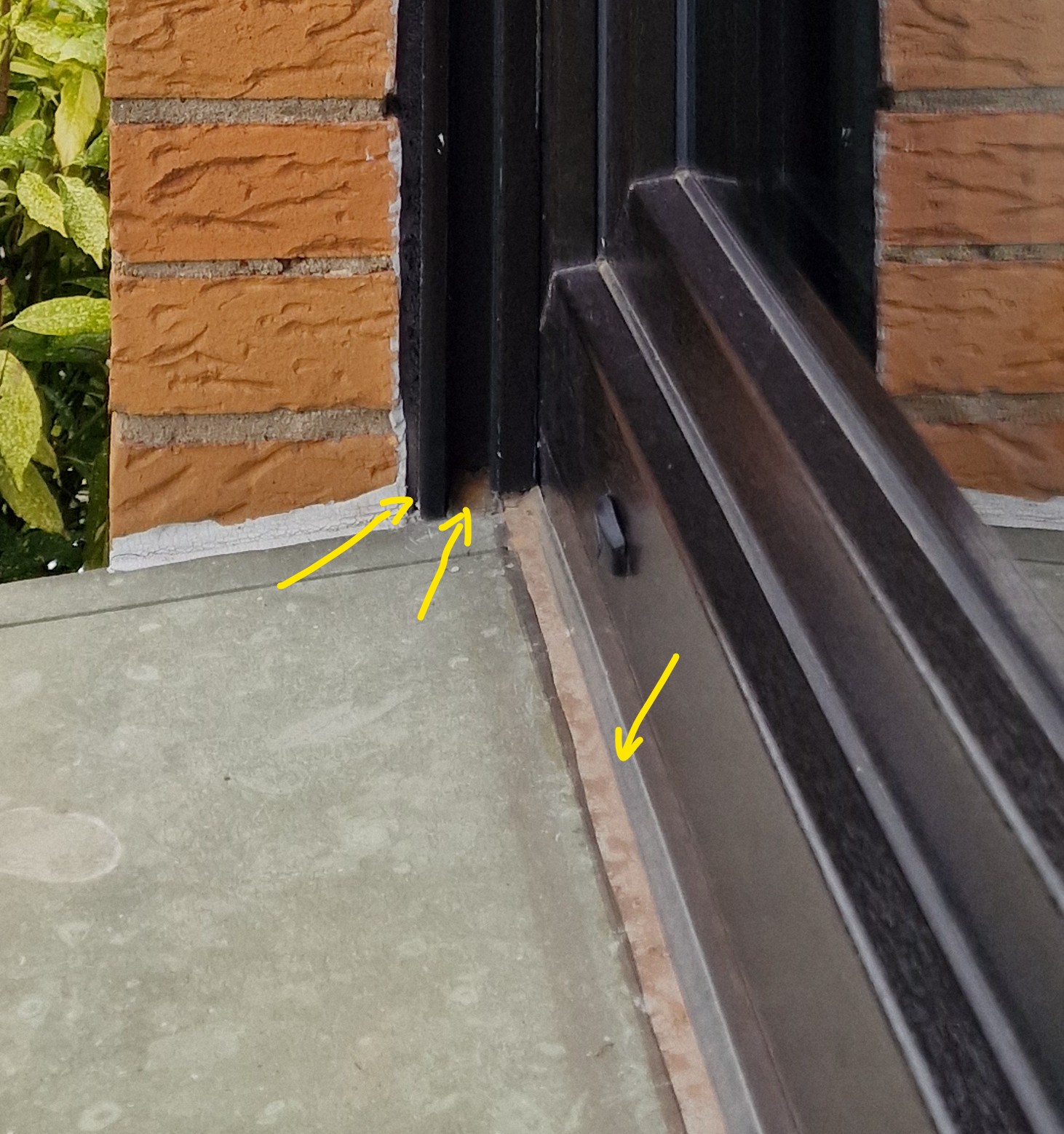

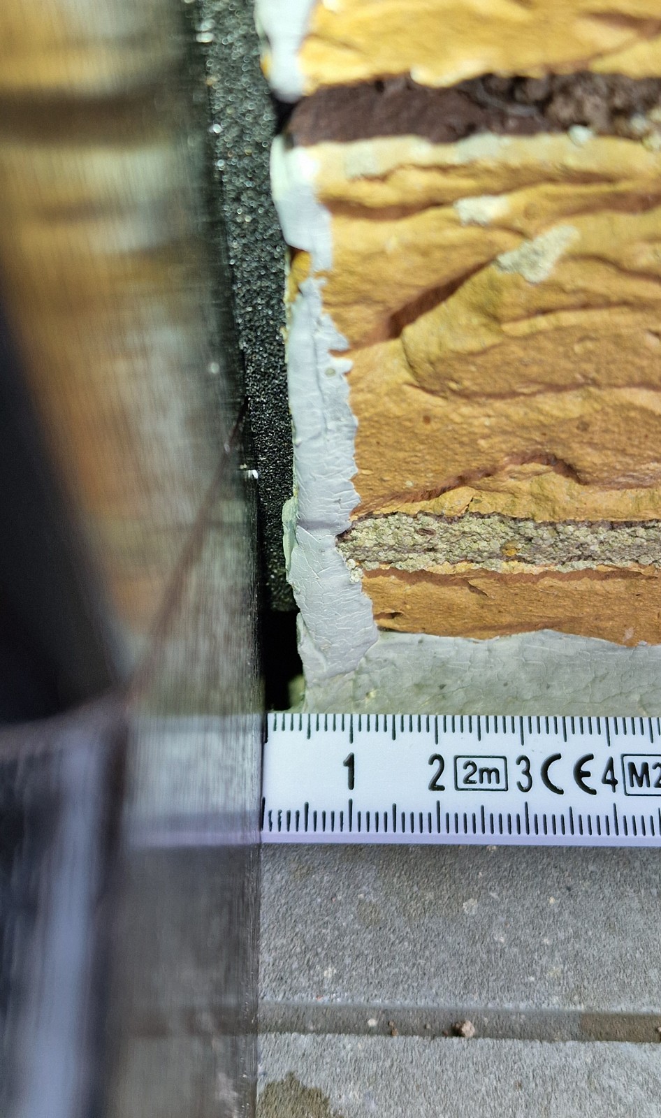

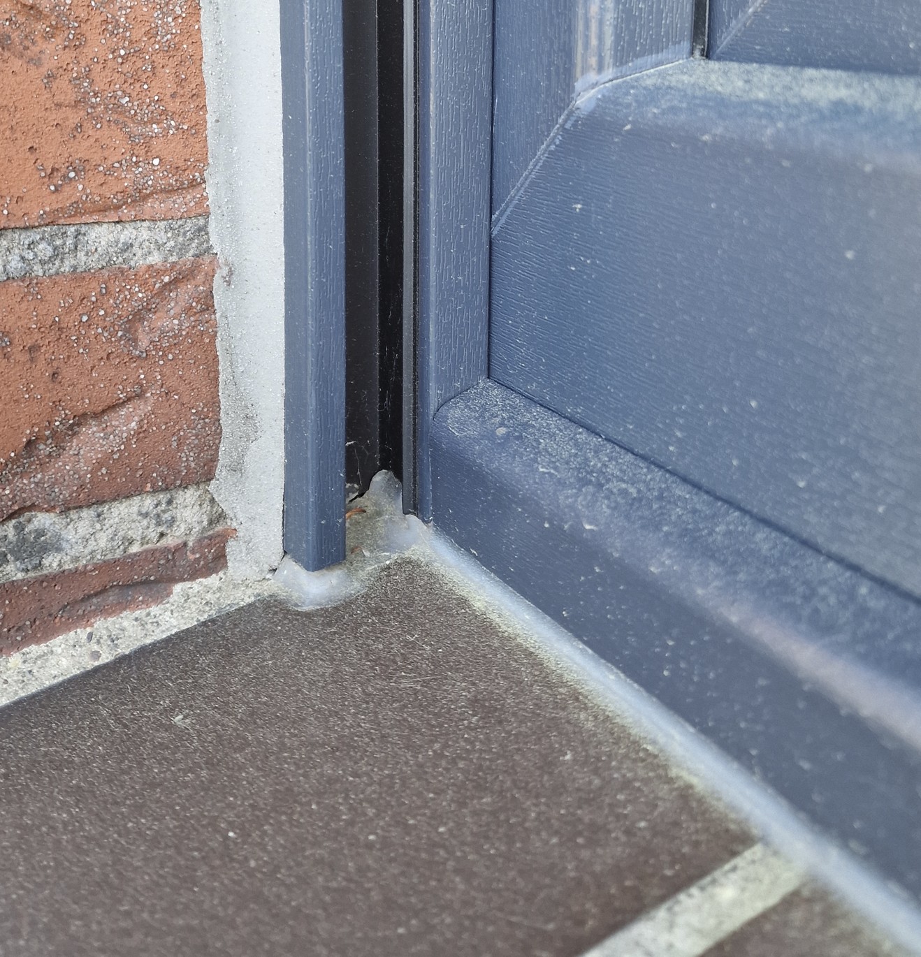

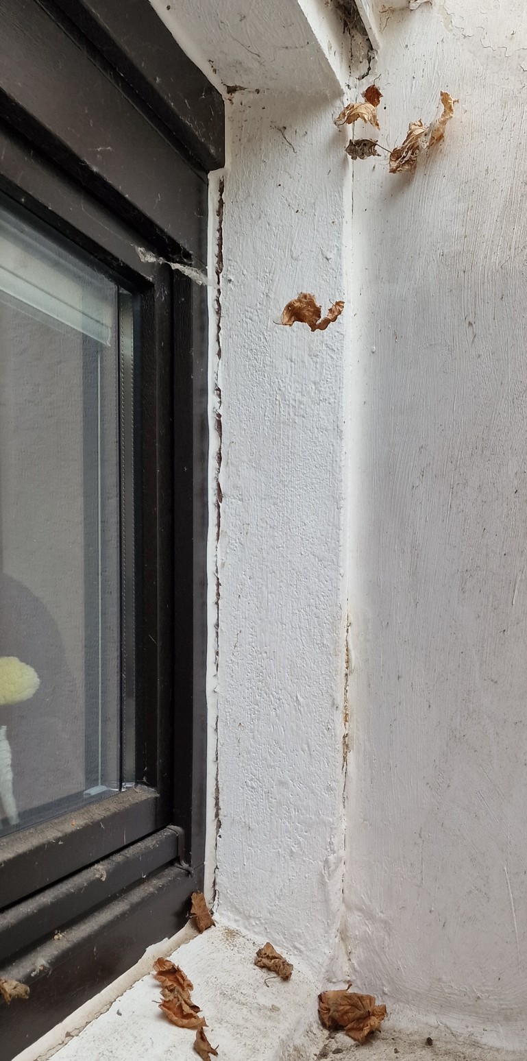

    2. Offene Stellen, speziell in den Ecken
    Speziell dort, wo beim Ausbau der Fugenmörtel beim Klinker herausgebrochen war, in den Ecken unten, wo es keine Fensterbank gibt (Kellerfenster) und oben:
    2_Fenster_Abdichtung Fensterbank.jpg 2_Fenster_Abdichtung Seite_ohne Rolladen.jpg 2_Fenster_Innenecke Fensterbank offen_2.jpg 2_Fenster_Innenecke Fensterbank offen_3.jpg

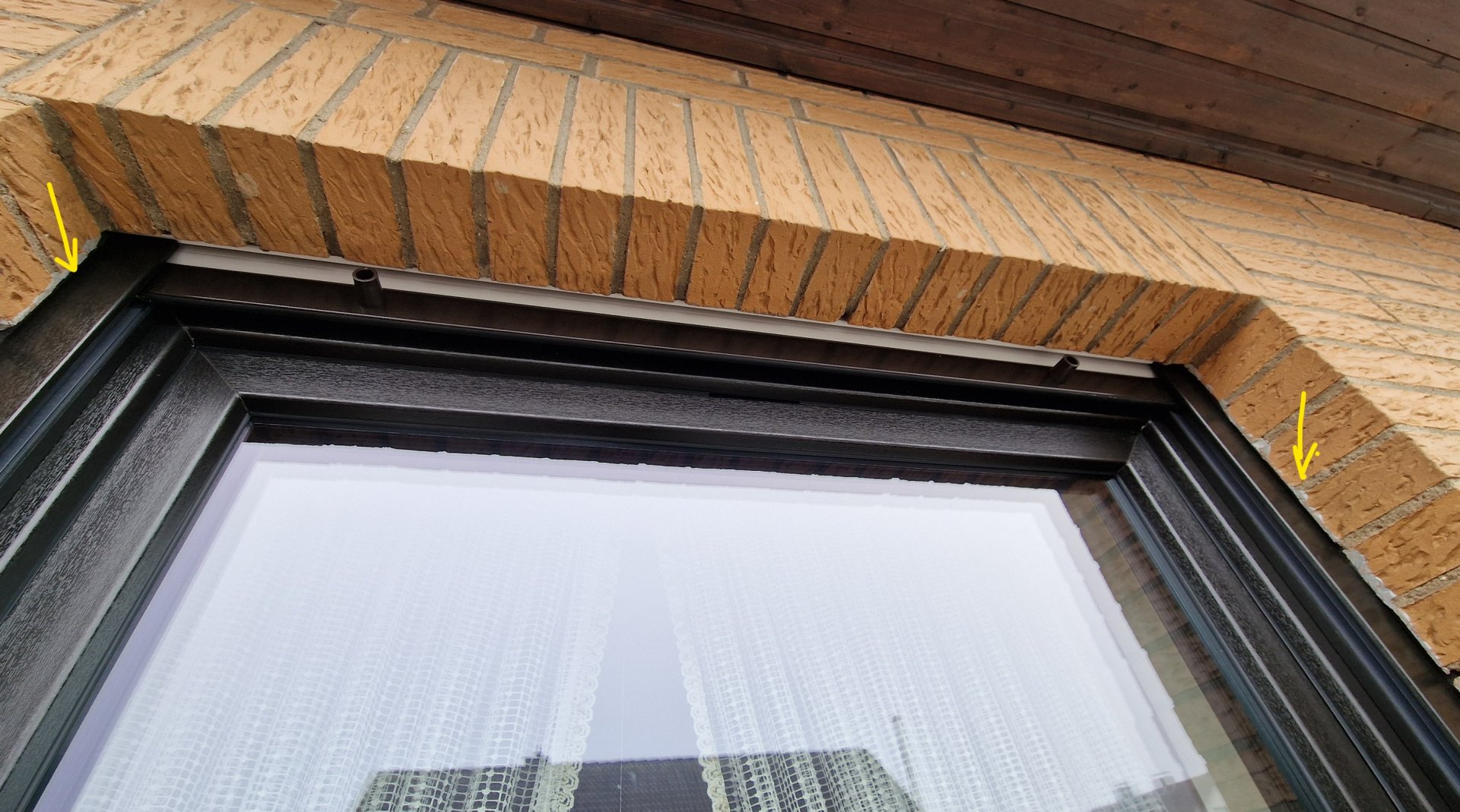

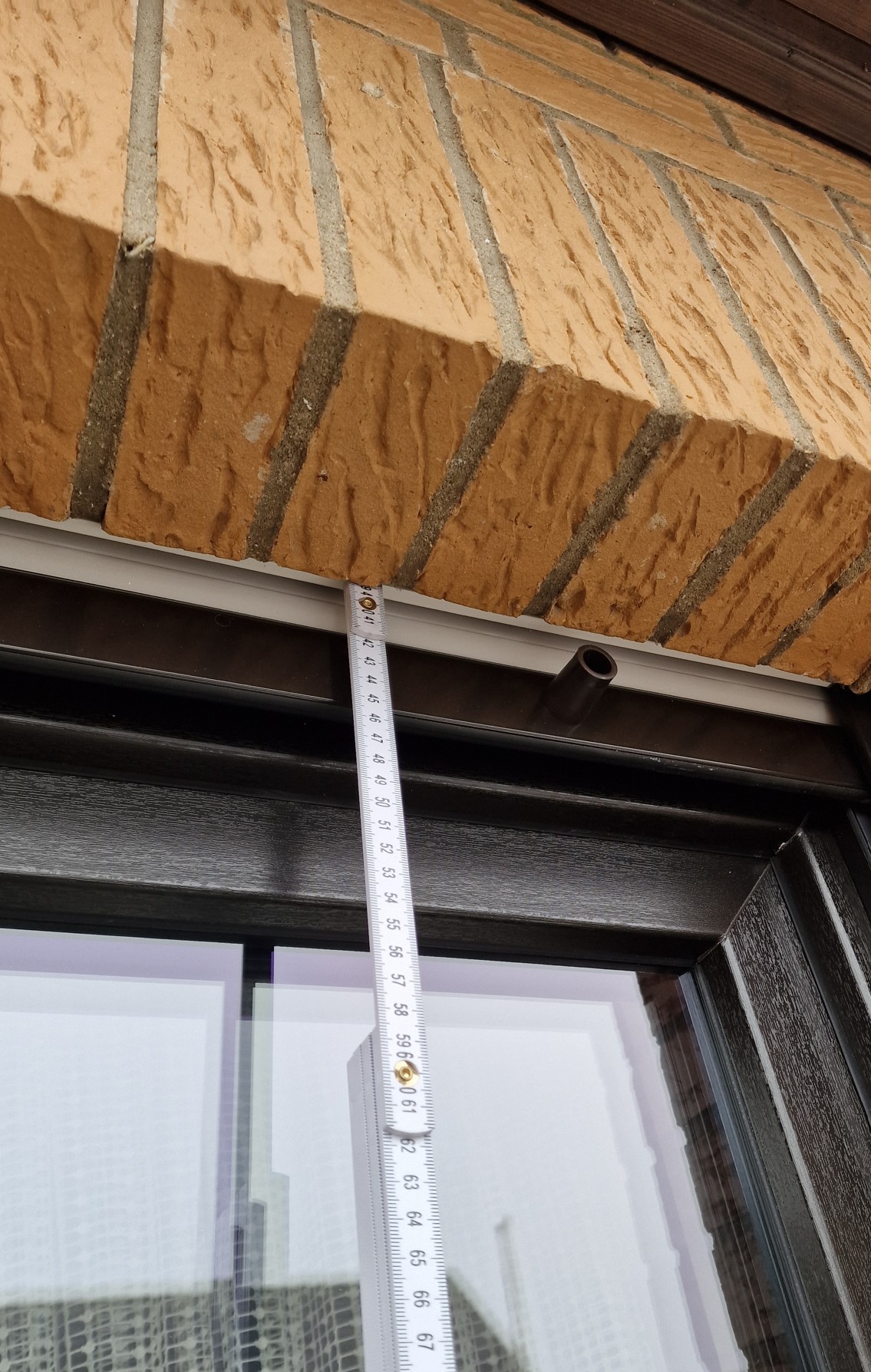

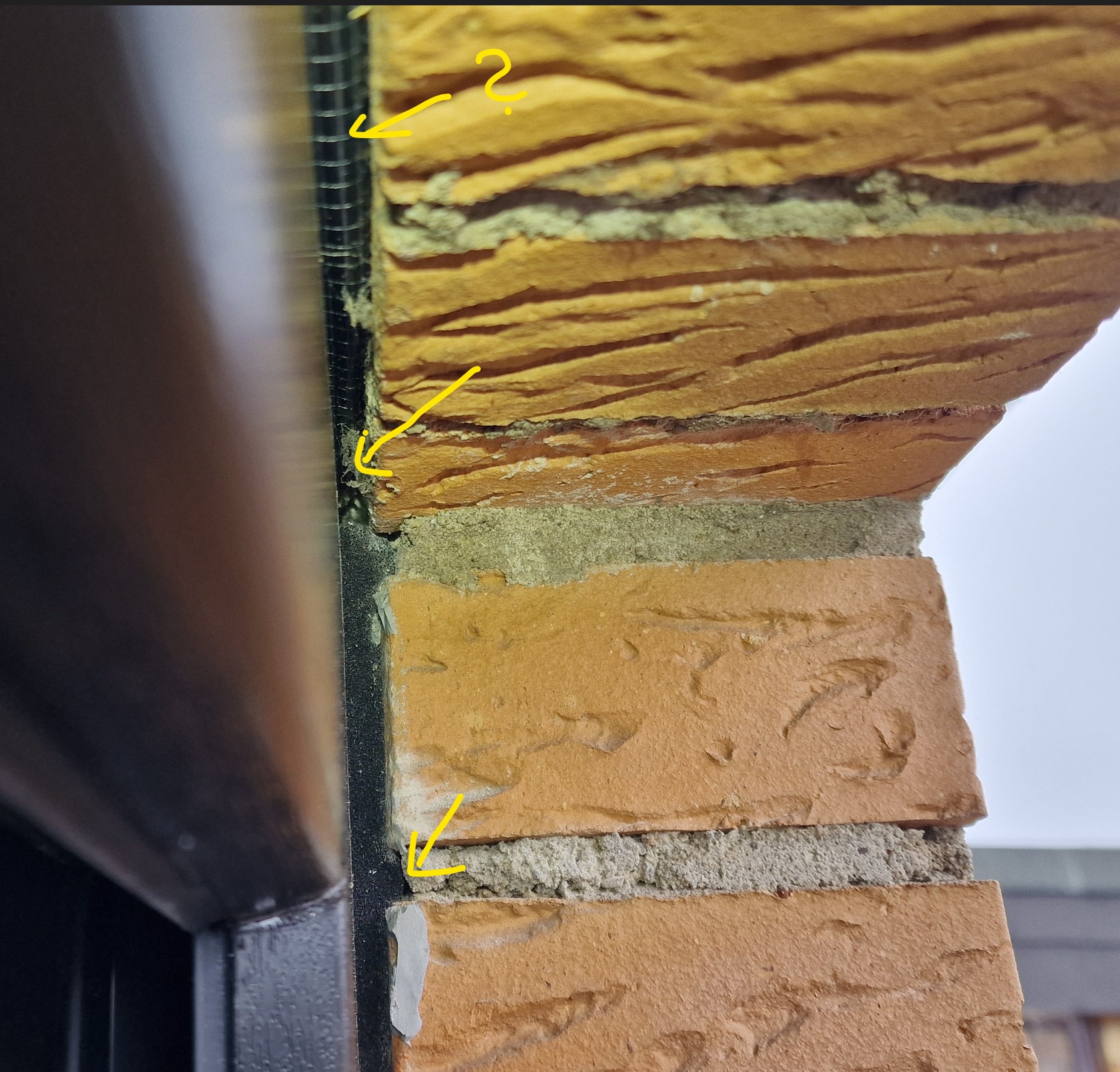

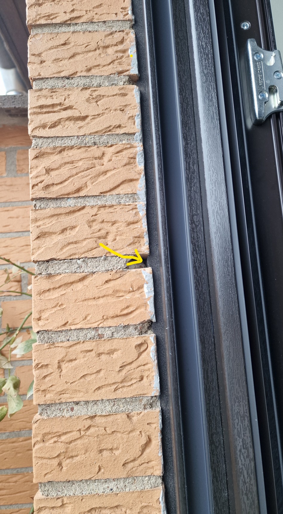

    3. Abdichtung des Klinkerhohlraums für die Kerndämmung, speziell Rolladenkästen
    Neben den oben genannten, offenen Stellen sind die Rolladenkästen zum Klinker hin meines Erachtens nach nicht genug abgedichtet. Man kann einen Zollstock teilweise weit über 30 cm vorherschieben:
    Der Spalt ist bis zu 5 mm breit an den geprüften Stellen. Das kann für eine Einblasdämmung doch nicht dicht genug sein, oder? Wenn man mit Taschenlampe hineinleuchtet, sieht man teilweise Bauschaum im Spalt hervorblitzen (meine ich zumindest zu sehen). Aber nicht überall.

    Ich kann so gut wie keine Mängel beim Fensterbauer erkennen. Nur auf dem Foto mit den zwei gelben Pfeilen hat sich das Kompriband umgeklappt, das bekommt man aber leicht korrigiert.
    Die restlichen Beanstandungen sind nichts den Fensterbauer.
    Kompriband zu verwenden ist vollkommen üblich.

  5. #5 Kugelfisch, 18.02.2026
    Kugelfisch
    Kugelfisch
    17.02.2026
    Erstmal vielen Dank für eure Einschätzungen.
    Die konkrete Maßnahme wurde mit einem Energieberater besprochen. Dieser hat auch die Förderanträge gestellt. (Nur war das (leider?) kein Bausachverständiger, sondern ein ehem. Schornsteinfeger, soweit ich das weiß.) Dann wurden Fensterbaufirmen angefragt und nach Angeboten eine ausgewählt. Und das war nicht die preisgünstigste. Vielmehr war es das Gesamtpaket und die (bisher gute) Kommunikation, was den Ausschlag für diese Firma gegeben hat.
    Ernsthaft? Die vorherigen Fenster waren rundum bündig dicht gegenüber dem Mauerwerk. Mit Silikon bzw. Kit, der über 40 Jahre (!) gehalten hat. Der Fensterbauer kommt nun, reißt die alten Konstrukte heraus und hinterlässt einen Zustand, der nicht nur optisch, sondern meines Erachtens auch ausführungstechnisch schlechter ist:
    Offenen Ecken an der wetterbeaufschlagten Seite neben der Fensterbank? Keine vollständige Abdichtung gegenüber der Vormauerwand?
    Wer, wenn nicht der Fensterbauer, der die Umbauten angeboten und ausgeführt hat, stellt den vorherigen (dichten) Zustand wieder her? Oder muss etwa bei jedem Fensterumbau eine Fassadenbauer/Maurer hinzugezogen werden? Bzw. welche Firmen führen solche Nacharbeiten normalerweise aus?

    Nein tun sie nicht. Und vor 40Jahren hat man halt noch keine Kompribänder verwendet.
    Schau mal bei den Stellen zur Fensterbank, ob dort nicht auch ein Kompriband oder ähnlich unter dem Fenster ist.
    Oder Du testest einfach mal mit einer Gießkanne ob es dicht ist.
