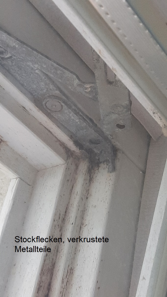

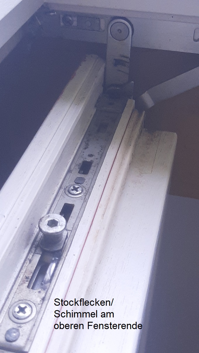

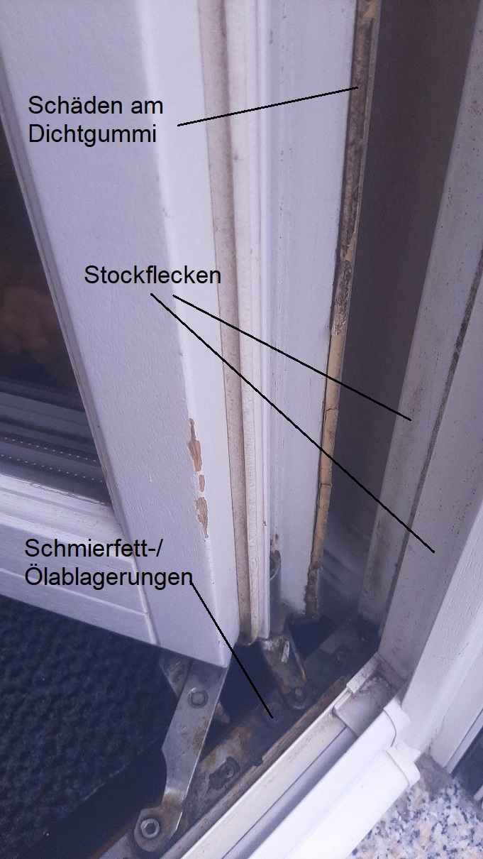

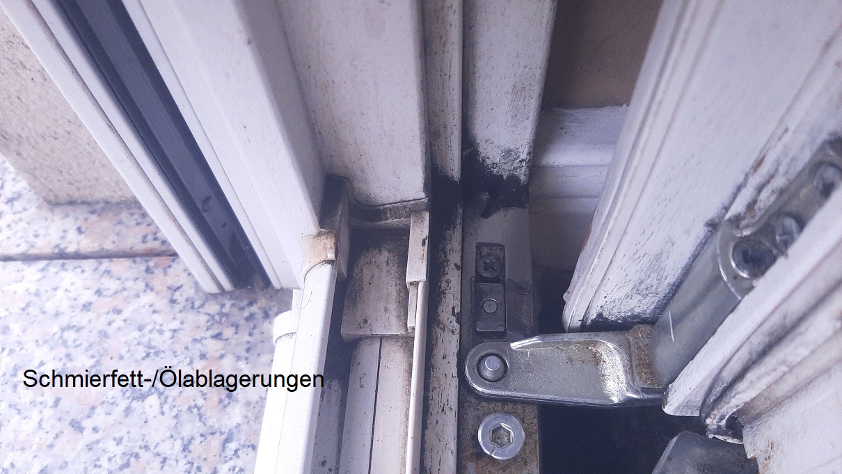

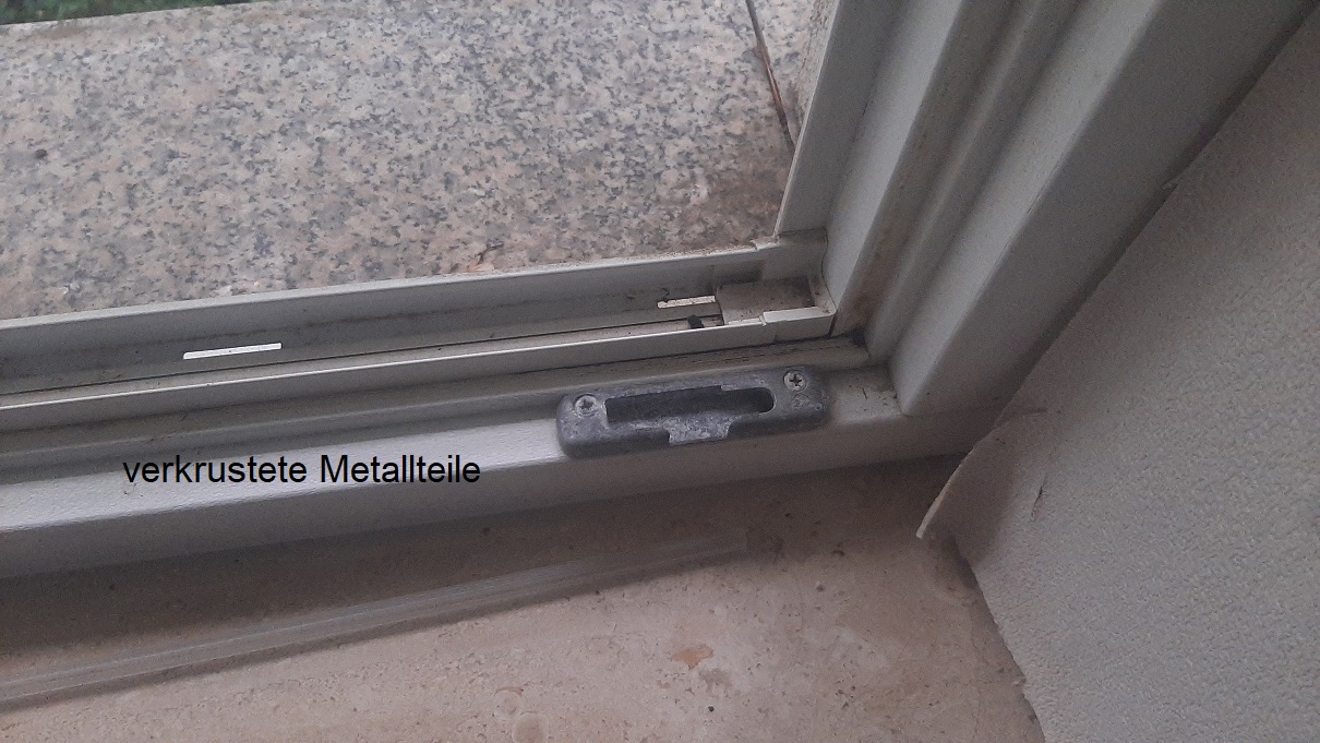

    Hallo in die Runde,
    in unserem 2004/2005 gebauten EFH sind Dreh-/Kipp-Holzfenster (Meranti) der Firma Weru verbaut. Das Haus ist vermietet, bei der letzten Besichtigung vor ein paar Wochen ist mir der Unterkiefer heruntergefallen: Die Fenster sind in einem grottigen Zustand. Einiges geht ziemlich offensichtlich auf schlechte Behandlung durch die Mieter zurück (z.B. die exzessiven Schmieröl-/Schmierfetteinschmutzungen, auch Schimmel an den Silikonfugen der Glaseinsätze innen), bei anderen Punkten bin ich mir nicht so sicher:
    1. An mehreren Fenstern sind Metallteile auffallend angelaufen. Was kann hier Ursache sein? Feuchtigkeit? Reinigungsversuche mit scharfen Chemikalien?
    2. An mehreren Fenstern Stockflecken bzw. Schimmel, was könnte hier Ursache sein? Schlechtes Putzen, Staub lagert sich ab, Staub hält Feuchtigkeit, Staub fängt an zu schimmeln? Kann es mit der Tatsache zu tun haben, dass die Mieter vor allem im EG an sehr vielen Fenstern quasi durchgehend die Rolläden unten haben?
    3. An ausnahmslos allen Fenstern haben die Scharniere auffallend großes Spiel; die Fensterflügel lassen sich beträchtlich hin und her wackeln. Die Fenster, die oft geöffnet und geschlossen werden (vom Wohnzimmer raus auf die Terrasse, von der Küche raus in den Garten - die Fenster werden wie Türen benutzt), natürlich noch etwas mehr als die anderen, aber ein gewisses Grundniveau - siehe Videos - ist bei allen Fenstern nachzuweisen. Ist das bei Fenstern von WERU normal? Muss hier was eingestellt werden? Oder sind die Fenstermechaniken ausgeleiert und müssen getauscht werden – was nach 20 Jahren Lebensdauer ja auch schon wieder komisch wäre. Wir haben die ersten Jahre selbst in dem Haus gewohnt, ich kann mich nicht erinnern, dass die Fenster damals schon so ein Spiel hatten - kann aber auch sein, dass mir das damals nur nie aufgefallen ist bzw. ich das inzwischen vergessen habe.
    4. An einzelnen Fenstern auffallend abgenutzte Dichtgummis. Hier sind konkret die beiden o.g. Fenster betroffen, die oft geöffnet und geschlossen werden (Küche-Garten und Wohnzimmer-Terrasse). An allen anderen Fenstern sehen die Dichtungen okay aus. Ist das normale Abnutzung durch das häufige Öffnen und Schließen?
    Ich hoffe auf Eure Hinweise - einmal dazu, was eindeutig ein Mieterschaden ist und was nicht, andererseits natürlich dazu, wie eine Sanierung aussehen könnte.
    Vielen Dank, und freundliche Grüße aus dem Havelland,
    Marco

    Huch, ich gehe mal aus als verantwortungsvoller Vermieter, dem etwas an der Werterhaltung seines Eigentums liegt hast du sicher die Fenster aus regelmäßig Warten lassen (empfohlen ist ja 1x Jährlich). Also schmieren aller Beweglichen teile, gründliche reinigung der Dichtung und Pflege. Ist das da denn nicht schon früher aufgefallen?
    Ich geb zu, ist ein bissl ironisch gemeint... deshalb mal:
    - Stockflecken zwischen den Scheiben ist eigentlich weniger Mietersache.
    - Stockflecken wie an Bild 1 können durch die defekten Dichtungen entstehen. Dadurch kühlen die inneren Laibungen schneller aus und feuchtigkeit kondensiert eher dran.
    - Die "Öl und Schmierflecken" deuten eher auf schlecht gewartete Fenster hin. Metall reibt auf Metall das verteilt sich dann beim normalen Gebrauch des Fensters zusammen mit dem alten Fett
    - Auch das "spiel" der Fenster deutet eher auf schlecht gewartete Fenster hin. Dadurch ist der verschleiß deutlich größer und das Zeug bekommt spiel.
    Deshalb wäre mein Bauchgefühl erstmal:
    1. Mieter auf korrektes Lüfungsverhalten hinweisen (vorsorglich)
    2. Fenster instandsetzen, reinigung, wartung, dichtungen, einstellen etc.
    3. Regelmäßige Wartung einplanen (Schmieren, Dichtungen Reinigen und Pflegen) und ggf. per Nebenkosten dann umlegen.
    Wenn aufgrund fehlender Wartung z.B. Zugluft entsteht, ist das einseits nicht so prickelnd für Mieter und Substanz (Stockflecken) und für dich bedeutet es auch, höherer Verschleiß der Fenster und wenn du pingelige Mieter hast auch Mietminderung.

    - Guckt Euch nochmal die Schmier- und Ölspuren an. Das soll von einem Tropfen säure- und harzfreiem (farblosem!) Feinmechaniköl sein, das jemand sorgfältig auf die Gelenke platziert hat? Und soll sich dann dermaßen über das Holz verschmiert haben? Darf ich als These dagegenhalten, dass hier vielleicht eher jemand ohne Sinn und Verstand mit irgendeinem Spray großflächig draufgehalten hat? Ist das hier mit "schlecht gewartet" gemeint? Ich war's nicht, und unsere Fensterfirma war es mit Sicherheit auch nicht.
    - Angelaufene Metallteile, das ist doch verzinkt - was muss man machen, um die so korrodieren zu lassen? Ist das Schadensbild typisch für undichte Dichtungen und eindringende Feuchtluft? Welche anderen Ursachen kommen erfahrungsgemäß noch in Frage - und warum sind die hier ausgeschlossen bzw. weniger wahrscheinlich? Wenn es am wahrscheinlichsten an den Dichtungen liegt, ziehe ich mir den Schuh natürlich an.
    - Selbe Frage für die Stockflecken: Ist das ein typisches Schadensbild bei kaputten Dichtungen? Welche anderen Ursachen kommen in Frage, und warum passen die hier nicht?

    Nichts. Zink korridiert und setzt über die Jahre Patina an. Jedem steht es allerdings frei, es zu putzen. Das macht man als Eigentümer, als Mieter würde ich es nicht. Warum auch? Man muss die Patina nicht wegmachen, es ist nur ein Schönheitsmakel. Patina schützt auch.

    Die Fenster haben komplett verdeckte Drehkippbeschläge...man sieht wenn die Fenster zu sind keine Bänder/Scharniere.
    So was kostet auch heute noch deutlich mehr und ist/war (soweit mir bekannt) bei Weru und anderen kein Standard Produkt.
    Beschläge dieser Art sind extrem anfällig... wenn Komplizierte Mechanik der verdeckten Bänder nicht perfekt gewartet, eingestellt wird...oder wenn die Flügel Schwer sind.
    Gleichzeitig fehlt bei den Fenstern innen eine zweite Anschlagdichtung (die kam Damals erst so langsam auf...) die vermindert die Tauwasser Bildung im Falz an den vielen Metalteilen dieser Beschlag Bauart erheblich.
    Ach ja die Dichtungen leiden durch das besondere Eindrehveralten dieser Beschläge auch ... besonders bei Wartungs Mängeln.
    Kurz alles Normal bei Fenstern dieses Bauart aus dem Baujahr.

    1. Angelaufene Metallteile: Normale Erscheinung insbesondere bei den Fenstern, die gewohnheitsmäßig zum Lüften benutzt werden. Warme feuchte Luft steigt nach außen, schlägt sich nieder. Keine Auswirkung auf Funktion, rein ästhetische Frage. Reinigen ggf. mit einer Mischung aus weißem Essig und Wasser: einwirken lassen, abspülen, polieren.
    2. Stockflecken: Ursachen wie bei den Metallteilen. Oberflächenschimmel mit Seifenwasser abwaschen, Mischung Essig/Wasser oder Natronlösung auftragen, einwirken lassen, abwaschen, ggf. betroffene Stellen nach Schimmelsanierung frisch überstreichen.

    4. Beschädigte Dichtungen: Ebenfalls normal an Fenstern, die sehr häufig geöffnet werden. Terrasse und Balkon sind Klassiker. An den Dichtungen ist - den Schuh muss ich mir anziehen - jahrelang Wartung unterblieben, insb. das Reinigen und Fetten der Dichtungen mit Fettstiften oder Silikonspray.
