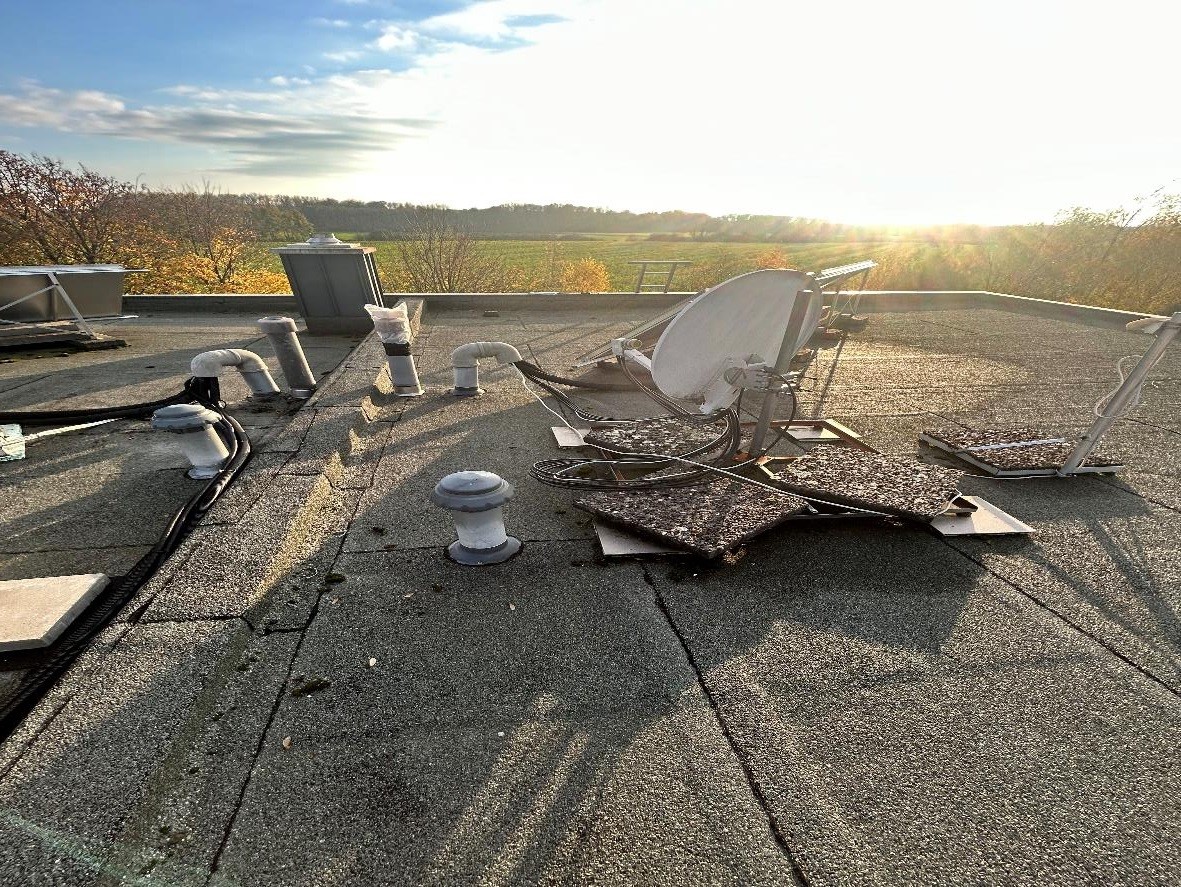

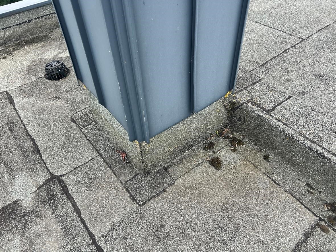

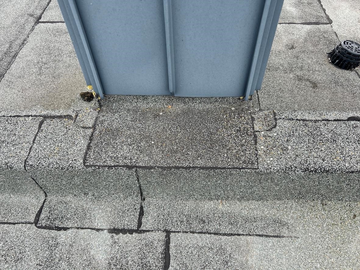

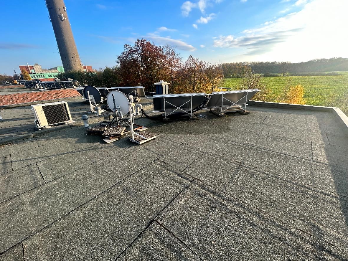

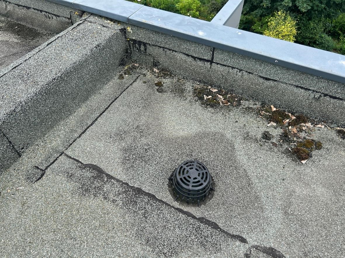

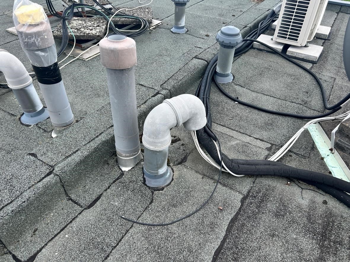

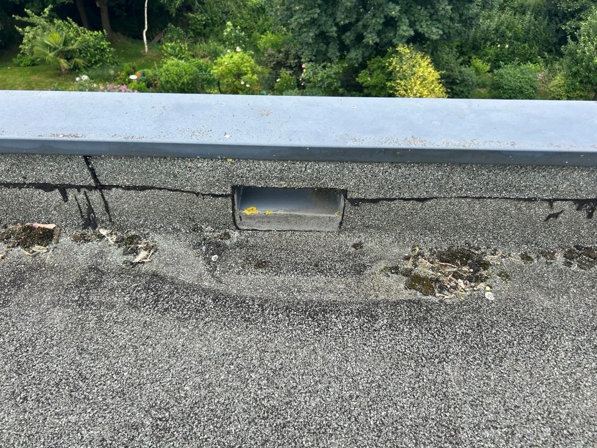

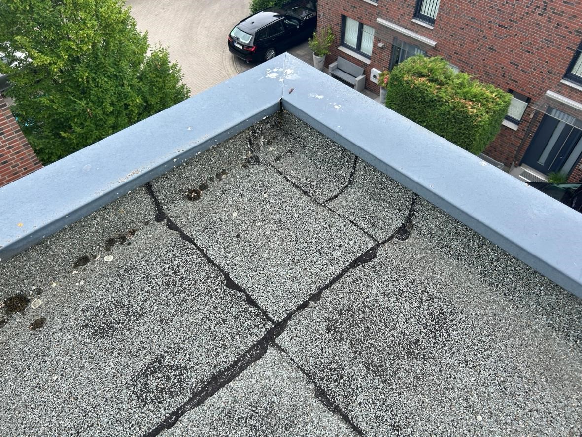

    Liebe Experten,
    nach diversen Gesprächen mit Dachdeckern und Bauwerksabdichtern bin ich etwas verunsichert. Natürlich empfehlen beide etwas zu tun im Sinne "es gibt keine gesunden Patienten, nur fehlende Diagnosen".
    Worum geht's?
    Warmdach auf Stahlbetondecke
    • Aufbau: Dampfsperre, EPS Dämmung 20cm, 2-lagige Abdichtung, oberste Schicht beschiefert.
    • Alter ca. 12 Jahre.
    • PV-Installation ist für das kommende Frühjahr geplant. Daher die Überlegung, noch eine Sanierungsschicht aufzubringen.
    Angebote / Empfehlungen
    • Bauwerksabdichter (Angebotspreis ca. 20 TEUR): Bitumen-Sanierungsbahn im Heißklebeverfahren aufbringen
    • Dachdecker (Angebotspreis ca. 10 TEUR): 1,3mm EPDM-Folie aufkleben
    Fragen
    1. Spricht irgendetwas gegen das eine oder andere Verfahren (Haltbarkeit, Materialverträglichkeit, Diffusionsoffenheit)?
    2. Gibt es Punkte, auf die ich besonders achten sollte (Klebeverfahren, Materialstärken, Materialausprägungen)?
    Vielen Dank für eine Einschätzung,
    beckersbest
    Dach_01.jpg Dach_02.jpg Dach_03.jpg Dach_04.jpg Dach_05.jpg Dach_06.jpg Dach_07.jpg Dach_09.jpg Dach_10.jpg

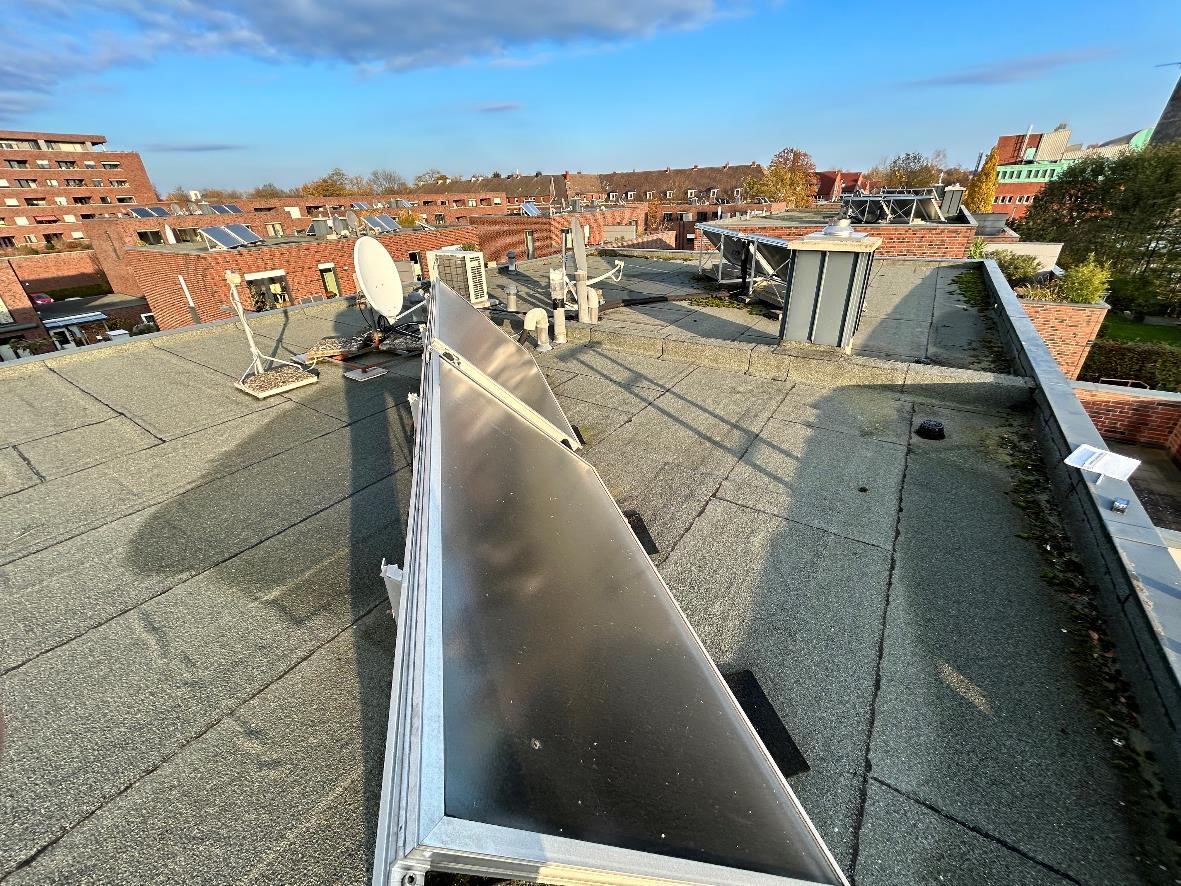

    Guten Morgen,
    darunter - unter der Stahlbetondecke - sind Wohnräume, auf der Stahlbetondecke ist dann zunächst die Dampfsperre, dann 20cm EPS Gefälledämmung und abschließend zwei Abdichtungslagen, die oberste beschiefert.
    Die PV-Anlage selbst wird auf Bautenschutzmatte im 10°-Ost-West-Winkel auf Alu-Unterkonstruktion installiert und mittels Ballastierung durchdringungsfrei befestigt.
    Die Größe des Daches habe ich in der Tat übersehen, das Dach hat ein Maß von ca. 8x9m.
    VG
    beckersbest

    Vielleicht zunächst noch einmal anders gefragt:
    1. Ist das Aufbringen einer EPDM-Folie, vollflächig verklebt, eine gängige Methode zum sanieren/ertüchtigen eines Warmdaches mit Bitumenabdichtung?
    2. Zudem wurde die EPDM-Abdichtung auch in der Farbe Weiß angeboten. Der Preisunterschied ist nicht besonders hoch. Macht das Sinn mit Blick auf PV und ggf auch die Gebäude-Erwärmung im Sommer?
    Danke
    Beckersbest
  5. #5 Singlewohnung, 14.07.2023
    Singlewohnung
    Singlewohnung
    20.05.2023
    229
    70
    Bleib lieber im System bei den ganzen Dachdurchdringungen
    Schweißbahn
    20000 ist eine nette Gage :lock

    Münsterland
    Moin,
    auch wenn ich im System bleibe, muss ich die Dachdurchdringungen neu eindichten bzw. eine Lage drüber legen. Und mit kontaktgeklebtem EPDM zzgl. Formband kann ich aktuell nicht erkennen, dass das weniger gut wäre. Ggf., da etwas weicher/flexibler, sogar etwas einfacher ...
    Vor allem, mit einem helfenden / professionellen Auge kann ich das meiste in Eigenregie machen, das würd' ich bei Bitumen nicht anfangen. Abschließend gibt es die EPDM Folien 1,5mm auch in weiss ohne nennenswerten Aufpreis, woraus ich mir Vorteile durch die geringere Temperatur in Form einer (noch) längeren Lebensdauer, weniger Erhitzung bzw. Hitze im Haus und auch weniger Hitze und damit höhere Effizienz der PV-Module im Sommer vorstelle.
    Daher würde mich vor allem interessieren, ob aus der Kombination Bitumen-Warmdach und EPDM mittels Nass-/Kontaktkleber verklebt Nachteile zu erwarten sind.
    VG
    beckersbest
  7. #7 Singlewohnung, 17.07.2023
    Singlewohnung
    Singlewohnung
    20.05.2023
    229
    70
    EPDM auf Bitumenschweißbahn aufkleben funktioniert.
    ob warm oder Kaltdach ist unwichtig.
    Mit den Anschlüssen ist aber ein Laie überfordert.
    Für Schweißbahn gibt es Befestiger die aufgeschweißt werden also ohne Auflast ( Gewichte )
    aber egal, solange die Abdichtung dadrunter dicht ist passiert ja nichts :winken
