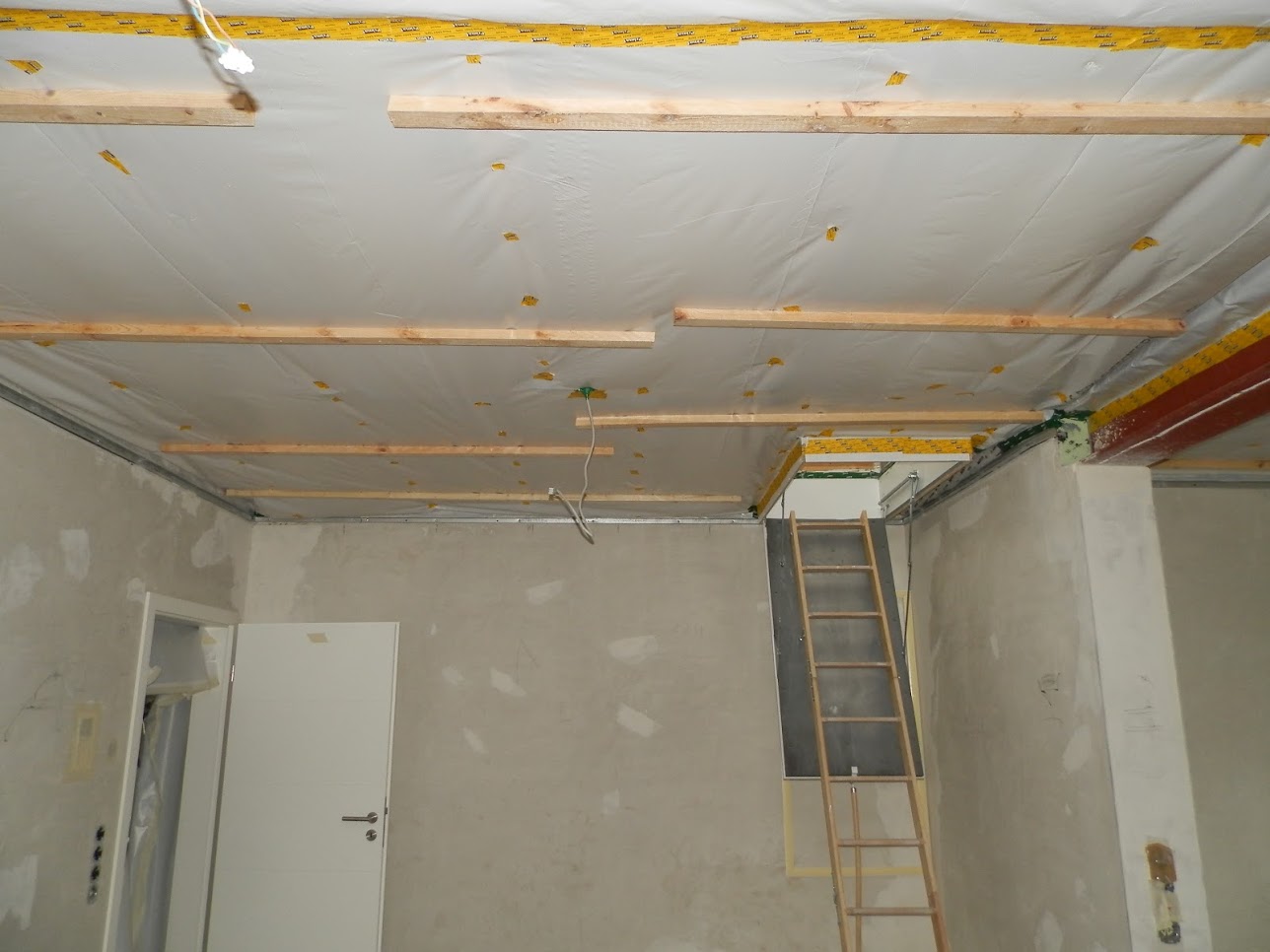

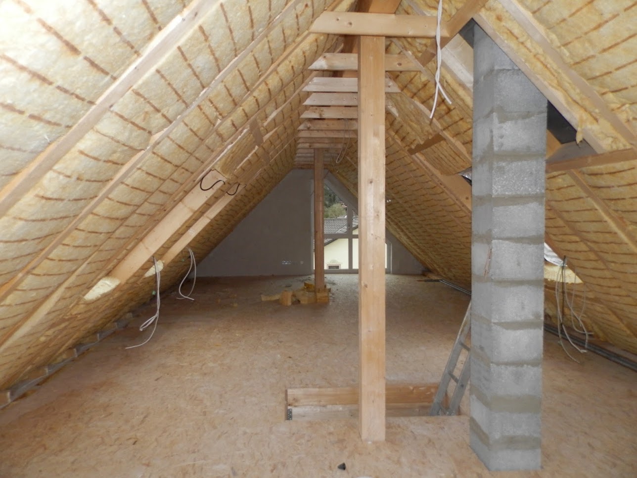

    Habe nun die Decke, wie Eingans erwähnt, gedämmt. Dampfsperre --> EPS --> OSB-PLatten.
    Die Sparren sind noch ungedämmt, da ich im Haus erst einmal weitermachen muss. Das Haus hat unten derzeit etwa 16°. DIe Heizung wird nächste Woch in Betrieb genommen.
    Als Zwischenlösung habe ich zwei Ölradiatoren aufgsetellt.
    Nun habe ich den Eindruck, dass sich im Dachraum Feuchtigkeit bildet. Bin mir halt nicht sicher ob es an der derzeitigen Witterung liegt. Von außen nach innnen sind ja schließlich momentan nur die Ziegel und die Delta Max Unterspannbahn. Letztere ist diffusionsoffen. D.h. von innen nach außen richtig? Und nicht umgekehrt. Der Dachraum ist mittleweile unbelüftet, da noch kein Dachfenster vorhanden ist und der Klinkermann seit letzter Woche bis unter den Dachüberstand alles gedämmt und verklinkert hat. Die OSB Platten hatten im Verlaufe der Lagerung etwas Feuchte angenommen, aber nicht wirklich viel.
  14. #14 Andreas Teich, 12.12.2020
    Andreas Teich
    Andreas Teich
    20.03.2012
    3.102
    529
    Bonn und Kärnten/Österreich
    Bei einer Dampfsperre auf einem gedämmten Dachboden, die auch seitlich dicht angeschlossen ist kann es zumindest im Normalfall nicht zu Kondensat kommen.
    Die Mauerkrone sollte abgedeckt sein, damit es nicht von hier zum Eintrag wärmerer Luft kommt.
    Ggf mit Gygrometer die Luftfeuchtigkeit und mit Holzfeuchtemeßgerät die Feuchtigkeit der Sparren und der Platten überprüfen.
