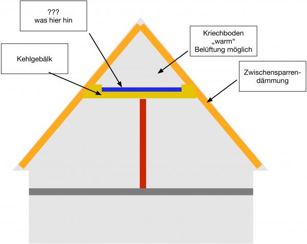

    Hallo liebe Community!
    Wir möchten in unser vollgedämmtes Dachgeschoss (Zwischensparrendämmung bis zum First) noch einen Kriechboden einbauen. Nachdem ich hier nun einige angstmachende Artikel über Feuchtigkeit und möglichen Schimmel gelesen habe, möchte ich dazu euren Rat aufsuchen.
    Unser BU hat uns als Decke/Boden Dreischichtplatten oder Rauspund empfohlen (da diffusionsoffen), die wir direkt auf das Kehlgebälk schrauben sollen, so dass die einzelnen Balken unten noch sichtbar bleiben. Ist dies eine gute Lösung?
    Würde es auch mit weniger diffussionsoffenen Werkstoffen wie OSB funktionieren, oder sind hier Probleme im Winter zu erwarten? Als „Warmboden“ mit Dämmung und konstanter „Fußbodenheizung“ durch die darunter liegenden Räume sollte dies vermutlich möglich sein?! Zusätzlich könnte der Spitzboden auch an die KWL angeschlossen werden.
    Danke für Eure Antworten

    dein kernproblem ist nicht "Material für Boden/Decke auf Kehlgebälk ",
    sondern die führung der luftdichten ebene > forenbereich "dach", dort
    angepinnte beiträge

    Oh, danke für den Hinweis, dieser zusätzlichen Problematik war ich mir tatsächlich nicht bewusst - vor Ort sah alles sehr logisch und einfach aus. Da werde ich mal genau hinschauen wie der BU das umsetzt. Aber gehen wir nun mal davon aus, dass es am Ende tatsächlich "perfekt" abgedichtet ist ....

    dann wäre deine kehlebene sorgenfrei innerhalb der thermischen
    und luftdichten hülle. die realität ist anders ..
