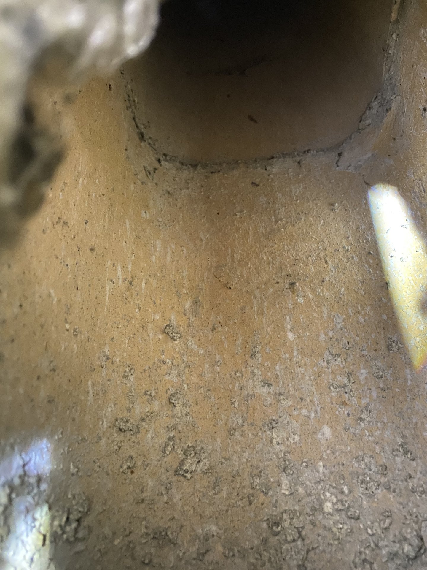

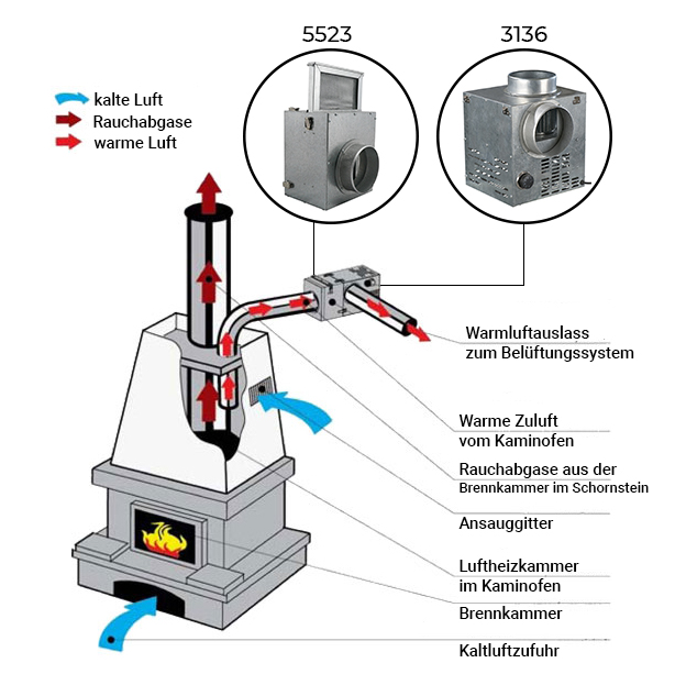

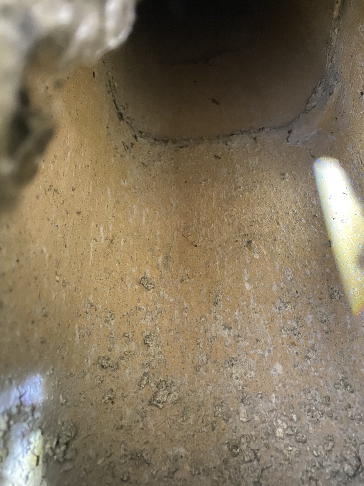

    Neben dem Schornstein des Kamins habe ich einen stillgelegten Schornstein der alten Gasheizung. Bild aus der Wartungsklappe im Kelleranbei, ca. 18cm breit. Diesen Schornstein möchte ich zur Warmluftverteilung nutzen und wollte euch fragen, ob ihr da Probleme seht oder Ideen/Hinweise zur Umsetzung habt.
    Konzept:

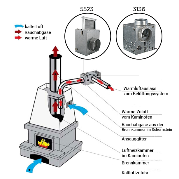

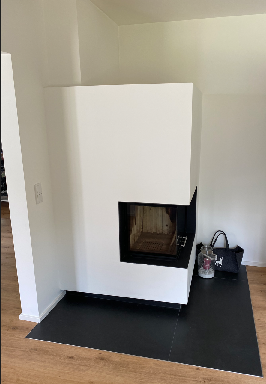

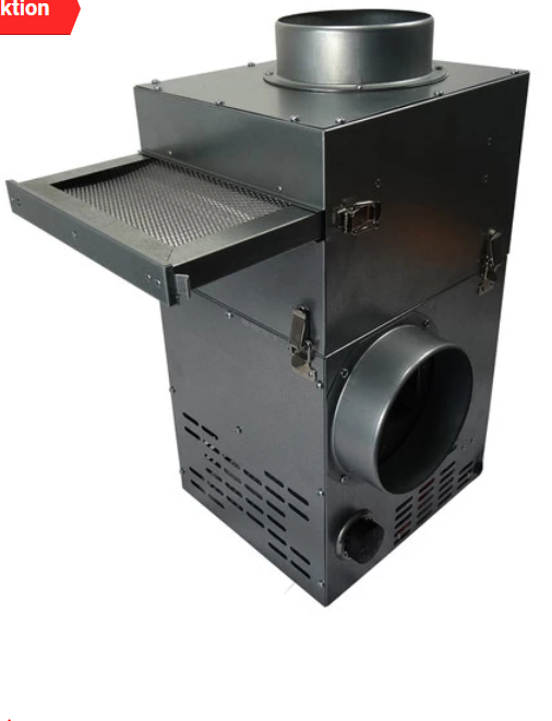

    Ich würde gerne einen Kaminventilator mit Filter im Bereich des Spartherm montieren und die warme Luft aus dem Kamin (ca. 50 °C) über den alten Schornstein in das 1. OG und das DG "blasen". Hierzu hätte ich mit Kernbohrung ~150er Löcher in den Kamin gebohrt und dann ein Alu-Flex Rohr 125mm in den Schornstein eingeführt. Die warme Luft soll dann aus dem Kamin durch das AluFlex Rohr zu einem Luftauslass im OG und mittels T-Stück zu einem weiteren Luftauslass im DG geführt werden. Dort könnte man theoretisch unter einer abgehängten Decke die Luft weiter in einzelne Räume verteilen.
    Frage:
    1. Sehr ihr da generell Probleme?
    2. Kann ich mit einem Kernbohrer problemlos durch den Schamottschornstein bohren, oder bröselt mir dann innen alles auseinander?
    3. Man ließt, dass Bauherren alte Kamine für Abluft nutzen. Das ist umstritten wegen Tauwasser etc. Allerdings sollte das bei meinen "warmen" Luftströmen ja kein Problem sein, oder?
    4. Bei 400 m³/h und ca. 50°C Warmlufttemperatur komme ich auf eine Wärmeleistung von etwa 3kW. Reicht das überhaupt und mehrere Räume signifikant zu erwärmen?
    5. Etwas sorgen macht mir auch potentielle Lärmbelästigung durch Luftströmung und Ventilator. Habt ihr da Erfahrung, was 400 m³/h in einem 125er AluFlex Rohr anrichten und ob es durch die Verrohrung zu Schallübertragung zwischen den Stockwerken kommen kann?

    Bis auf den Schall sehe ich da kein größeres Problem.
    Der alte Zug wird dann oben am Kopf abgedeckt ?
    Befestigungen sind halt schwer zu entkoppeln und eine Luft Heizung ist eben immer auch eine Luft Schall Übertragung - auch zwischen den jeweiligen Räumen.
    kenne das sehr gut von dem saugzug Gebläse meiner pelletsheizung. Die wird PWM gesteuert und bei bestimmten Drehzahlen scheppert das rhythmisch. Bisher war es mir Unmöglich die Stelle zu finden um zu entkoppeln. Sehr nervig.
    vielleicht ist das aber bei einer Lüftung mit konstanter Drehzahl anders

    Damit erzeugst dann einen Unterdruck irgendwo in dem Kamin oder halt irgendwo drum herum und schon da kann es sein, dass der Kamin das nicht verträgt, du da also Abgase aus dem Kamin saugst. Die Dinger sind für Unterdruck im Schornstein ausgelegt und nicht für Unterdruck irgendwo sonst. Du kannst da nicht irgendeinen Lüfter an irgeneinen Kamin anschliessen nur weil du ein Bild auf Google gesehen hast...
    Du bekommst da mit einem handelsüblichen Lüfter keine 400m³/h hin. Das wäre eine Strömungsgeschwindigkeit von ungefähr 9m/s und das schafft der Lüfter nicht über die Strecke... Mein TAbellenbuch behauptet fürs 125er Flexrohr bei 100l/s einen Wiederstand von stolzen 15Pa/m für das gerade und gestreckte Flexrohr. Für die gefühlten 100Pa gesamt finde ich auf die Schnelle keinen einzigen "kleinen" Lüfter der bei erträglichem Schallpegel auch nur ansatzweise an die 400m³/h rankommt. Also nicht bei den Wohnraumlüftern, man müsste mal bei Industriegebläsen/Turbinen kucken, die packen die 400 locker, aber leise sind die halt auch nicht...

    Beißt sich ein bisschen. Auf der einen Seite soll es nicht laut sein auf der anderen Seite müssen riesige Mengen Luft ausgetauscht werden damit es warm wird. Schwierig.
    Ich habe das Bild leider komplett falsch gelesen.
    Es geht also nicht um einen stillgelegten Kamin Zug der für die verrohrung benutzt werden soll, sondern der soll in Betrieb bleiben und gleichzeitig Abgase dadurch gehen ?
    das würde ich persönlich - unabhängig davon ob es als Lösung angeboten wird oder nicht - auf keinen Fall bei mir einbauen. Jeder kleinste auftretende Fehler kann zur Vergiftung und Tod führen !

    Auf dem Bild oben werden die Rauchgase durch das zentrale Rauchrohr zum Kamin hin abgeführt. Unter der Abdeckhaube sammelt sich erwärmte Luft, die dann über ein zweites Rohr verteilt werden soll.
    Nach meinem Kenntnisstand ist der Betrieb eines Kaminofens in einem Raum, in dem durch eine Abluftanlage Unterdruck entstehen kann, nur zulässig, wenn letztere bei zu hohem Unterdruck automatisch abgeschaltet wird (hier nicht zielführend) oder der Ofen raumluftunabhängig mit Frischluft versorgt wird.

    Die Kaminumbauung hat natürlich unten (für Zuluft) und oben/seitlich Lüftungsöffnungen. Ich frage mich welcher Unterdruck dadurch tatsächlich entsteht, da die Öffnungen ein vielfaches der Fläche eines 125er Lüftungsrohres wären. Die Frischluft holt er sich über einen separaten Schacht aus dem Schornstein, allerdings ist der Kamin offiziell nicht raumluftunabhängig.
    Bezüglich dem Lüfter, darf ich leider immer noch keinen Link einfügen, weil ich zu wenige Posts habe, aber das Bild in meinem Eingangspost ist ein Lüfter für diesen Zweck der für 125er Rohre ist und mit 400m³/h angegeben ist.
    Doch, natürlich geht es um einen Stillgelegten Schornstein und nicht um den für die Rauchgase genutzten anderen Zug. Sonst wäre das ja völliger Wahnsinn.
    Das ist richtig, allerdings würde ich die Luft ja nicht wie bei einer Dunstabzugshaube durch die Gebäudehülle saugen, sondern innerhalb des Gebäudes verteilen. Ich gebe dir aber recht: Bei geschlossenen Innentüren entsteht hier sicherlich ein signifikanter Unterdruck. Das wäre ein Problem.

    Völlig egal, wie das technisch gelöst ist.
    Ich bin wirklich nicht zimperlich (siehe auch mein anderer Beitrag zum Thema Fensterkontaktschalter KWL etc.)
    Aber meine Atemluft durch einen Kanal leiten, der nur mit einem dünnen Blech von Rauchgasen getrennt ist ? Nein danke.
    Ich bin ja schon kein Fan von Luft-Standheizungen in Autos....
    Aber das freiwillig im Haus.... Sehe noch keine positive Nutzen/Kosten Balance.

    Dann ist das ja ein ganz anderes Kaliber und völlig OK, wie zuvor geschrieben :)
    Wäre eher zu schauen, dass du den Kamin oben und unten entsprechend luftdicht machst, damit dir die warme Luft im Rohr nicht abkühlt

    Machst du doch beim "normalen" Betrieb eines freistehenden Kaminofens auch - bzw. leitest du die Rauchgase durch einen Kanal, der nur mit einem dünnen Blech von der Atemluft getrennt ist.
  19. #19 simon84, 23.09.2022
    23.456
    7.010
    Richtig, aber da bläst nicht direkt neben dran ein Ventilator mit 400 cbm / h direkt durch :)
    Wenn da eine Steckverbindung vom Rauchgasrohr undicht ist, dann verteilt es doch unvermeidbar alles im ganzen Haus durch das Lüftungssystem

    Nochmal: Ich habe NICHT vor einen aktiven Schornstein zu nutzen sondern einen stillgelegten von einer bereits ausgebauten Gasheizung. Wie sollte sonst auch der Schornsteinfeger den Ruß raus bekommen? Keine Ahnung wie es zu diesem Missverständnis kam...
